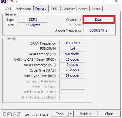

Нижняя планка, согласно показаниям CPU-Z, работает в дуальном режиме самостоятельно, без сестричек...

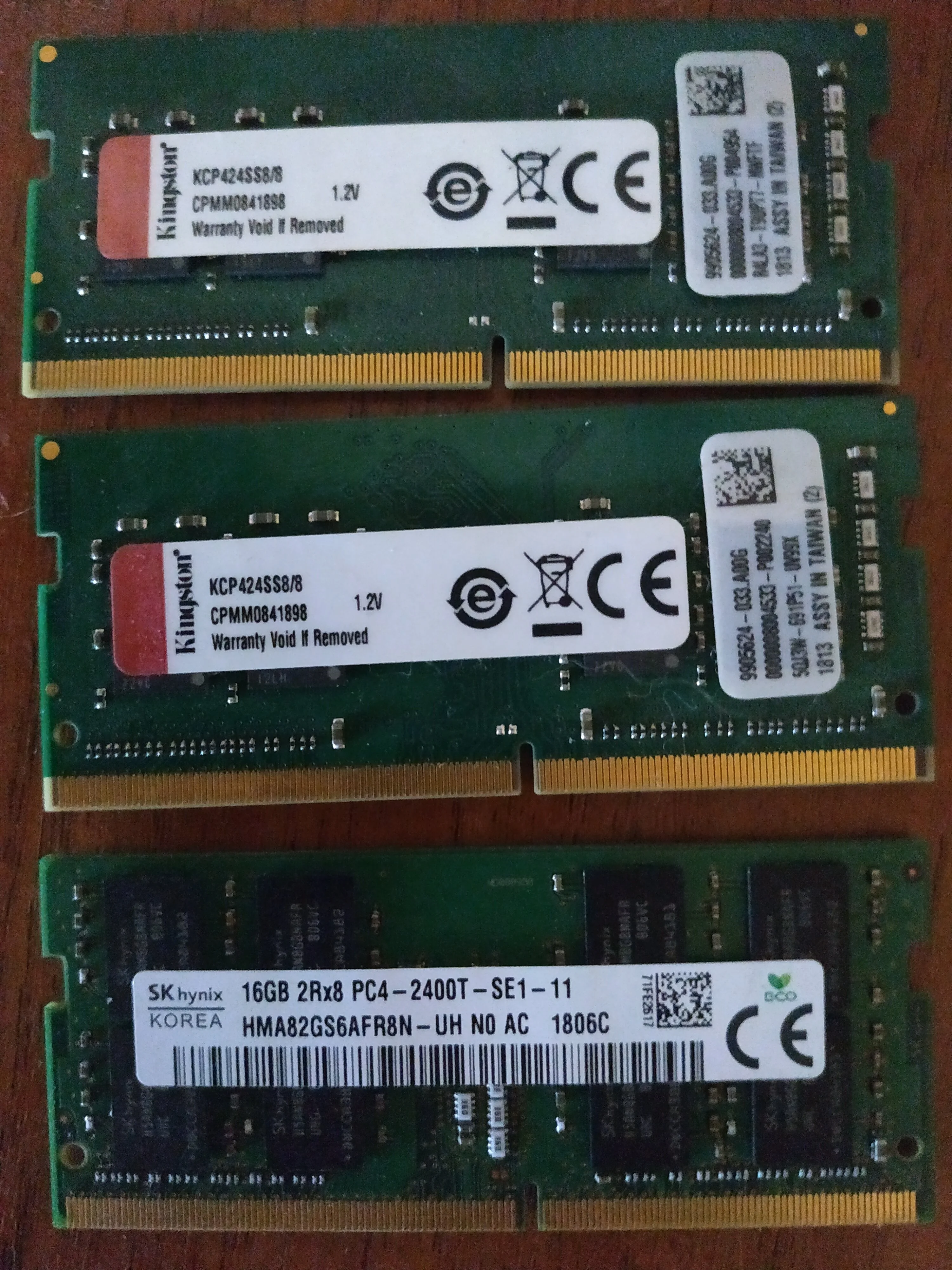

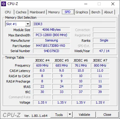

ну я вижу 2 планки по 8 гб, и одна 16 гб. вроде обычные ддр4, так что однозначно одна планка не может давать двухканал. Вероятнее всего суть проблемы в том как именно они были установлены. Предположу что они стояли так: 1-слот 8гб, 2 слот 8гб, 3 слот 16гб, 4й слот пустой(не рабочий), тогда как я и сказал двухканал будет работать только в 1 и 3 слотах. Так как для системы разный объем играет роль, то двухканал будет работать на одинаковых объемах и в 3 слоту получиться что 8гб из 16 работали в двухканале, а остальные 8 в одноканале. Итог cpu-z должен был показать что в системе 16 гб двухканал и 16 гб одноканала, ну и соответственно показало что hynix работает в двух канале.
UPD: возможно что в cpu-z показало что вся память в двухканале, но это не так.

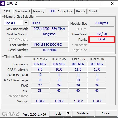

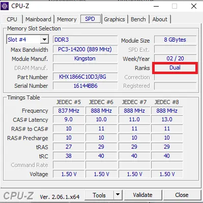

И всё, бы ничего, но ключевой элемент этой истории в том, что я ПЕРЕСТАВИЛ МЕСТАМИ планки, и ноут стал работать явно быстрее.
Давай разбираться:
В обоих случаях принимает значения либо Single, либо Dual.

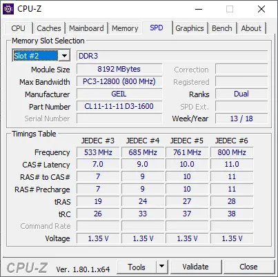

Две верхние планки имеют ранг Single, нижняя Dual.
В дефолтном, попавшем мне в руки состоянии, режим показывало Dual. Достал нижнюю планку - стало показывать Single, то есть парные планки стояли в неподходящих слотах, и не могли работать дуально. Достал их, поставил только нижнюю планку одиночно - показывало режим Dual. Достал её, начал подбирать слоты, нашёл нерабочий слот, нашёл два слота, в которых сингловые по рангу планки работали в режиме дуал (на ноуте это почему-то были второй и третий слоты, первый не работал, но по идее он был парным с четвёртым), потом в оставшийся рабочий слот поставил дуальноранговую планку, и всё это продолжило работать в режиме Dual, но пропали изначальные тормоза.
Добавим к этому, что я что-то не припомню, чтобы Dual режим должен был бы работать с ТРЁХ планок РАЗНОРАНГОВОЙ И РАЗНОСОРТНОЙ памяти. Хозяина ноута я предупредил, что у него стоит разносортная память, пусть дальше сам решает...
Давай разбираться:
В дефолтном, попавшем мне в руки состоянии, режим показывало Dual. Достал нижнюю планку - стало показывать Single, то есть парные планки стояли в неподходящих слотах, и не могли работать дуально. Достал их, поставил только нижнюю планку одиночно - показывало режим Dual. Достал её, начал подбирать слоты, нашёл нерабочий слот, нашёл два слота, в которых сингловые по рангу планки работали в режиме дуал (на ноуте это почему-то были второй и третий слоты, первый не работал, но по идее он был парным с первым), потом в оставшийся рабочий слот поставил дуальноранговую планку, и всё это продолжило работать в режиме Dual, но пропали изначальные тормоза.
Давай разбираться:

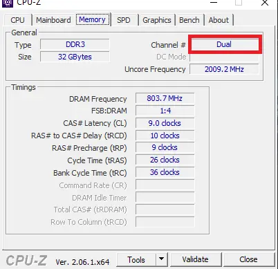

При всем уважении, "ощущение" что что-то заработало быстрее, сложно воспринимать за аргумент...уж слишком много чего могло повлиять на это, как минимум нарушение в работе слотов памяти может быть вызвано как неполадками в процессоре, в материнке, в самом слоте, в общем слишком много перемененных неизвестных). На сколько я знаю дуалранк никак не связана с двухканальностью. Сам слот может обеспечить только 1 канал 64 бита(имея ввиду ддр4), какой бы ранк не был у планки, хоть 8-ми ранковая. Двухканал это по сути работа паралельных двух одноканалов по 64 бита(не как отдельных, а как в массиве), отсюда и прирост скорости.

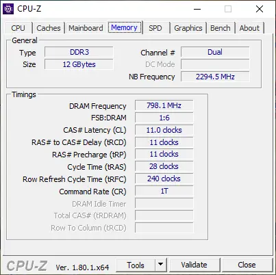

Вот у меня в ноуте стоит 4 и 8 гб
Как видишь у меня так же разносортные планки разных производителей, с разными ранками, работают в двух канале. Я точно не помню, но я сто процентов видел что гдето(вероятно в БИОС) отображалось что 8гб(4+4) из 12 работают в двухканале, а оставшиеся 4 в одноканале.
Мне одно не понятно, показывало ли у тебя cpu-z с одной 16гб планкой что режим работы памяти двухканальный или все же нет?
Реакции: 1134hell
Тем не менее, разница в запуске игр по несколько реальных минут или сразу - это всё-таки похоже на релевантное "ощущение" что что-то заработало быстрее.
А вот это:
очень похоже на правду, но, правда, не совсем объясняет, как двуранговая планка сама работала в дуальном режиме. Хотя, с другой стороны, я допускаю, что в той винде, что стояла на ноуте, сам CPU-Z мог работать не совсем корректно, получая от системы немного неадекватные данные, ибо винда была установлена, мягко говоря, по ебанутому, а я, после того, как всё-таки решил перебить винду, уже не занимался перестановкой планок ради экспериментов, ибо меня тогда этот ноут уже подзаебал...
