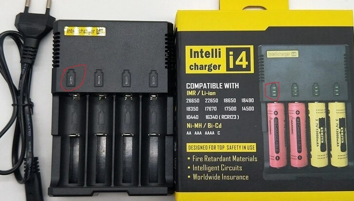

Купил я зарядку себе вот такую:

У того прода что я покупал в описании было написано что заряжает аа и ааа
Но при этом на фото она была с 3 лампочками.
А мне пришла с 1 лампочкой
(Это хорошо видно на 1 фото-на коробке написано что заряжает аа и 3 лампочки нарисовано в индикаторе "Батарейке", а сама зарядка мне пришла с 1 лампочкой в индикаторе "Батарейке" -как на фото)

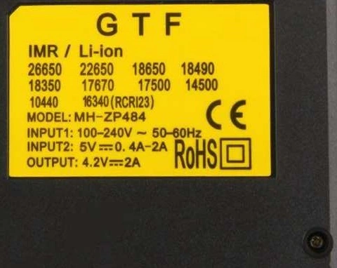

А сзади написано
То есть про аа ни слова. Но зато написано про "Input2" на 5 вольт, которого нет и в помине.

И если открывать спор то какие доказательства прикладывать вообще?
Так как на коробке одно нарисовано, а в коробке совсем другое-см.фото
Как проверить заряжает ли она только литий или она может заряжать и аа\ааа никель?
Вариант вставить никель аккум и проверить не рассматриваешь?
Так аа и в обычную зарядку которая 100% только для лития можно вставить и он тоже будет заряжаться от 4,2в. Правда с последствиями
А сзади написано
Подделка под Nitecore. Коробка на фото от Nitecore(но не совсем похожая) а сам зарядник GTF в описании по ссылке не написано что она аа и ааа заряжает
А сзади написано
Вставь никель, к контактам щупы мультиметра поднеси. Если 0.3А будет, то норм: заряжает никель. 0.5A для никеля уже беда. Мультиметром как раз и посмотришь еще вольтаж окончательный. Вроде 1.44В для никеля должен быть, точно не вспомню уже
Если цель вернуть бабки, то видео распаковки и показать несоответствие хар-к на устройстве и коробке.
