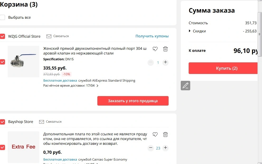

вот так али считает
    106,7 KB · Просмотры: 334
