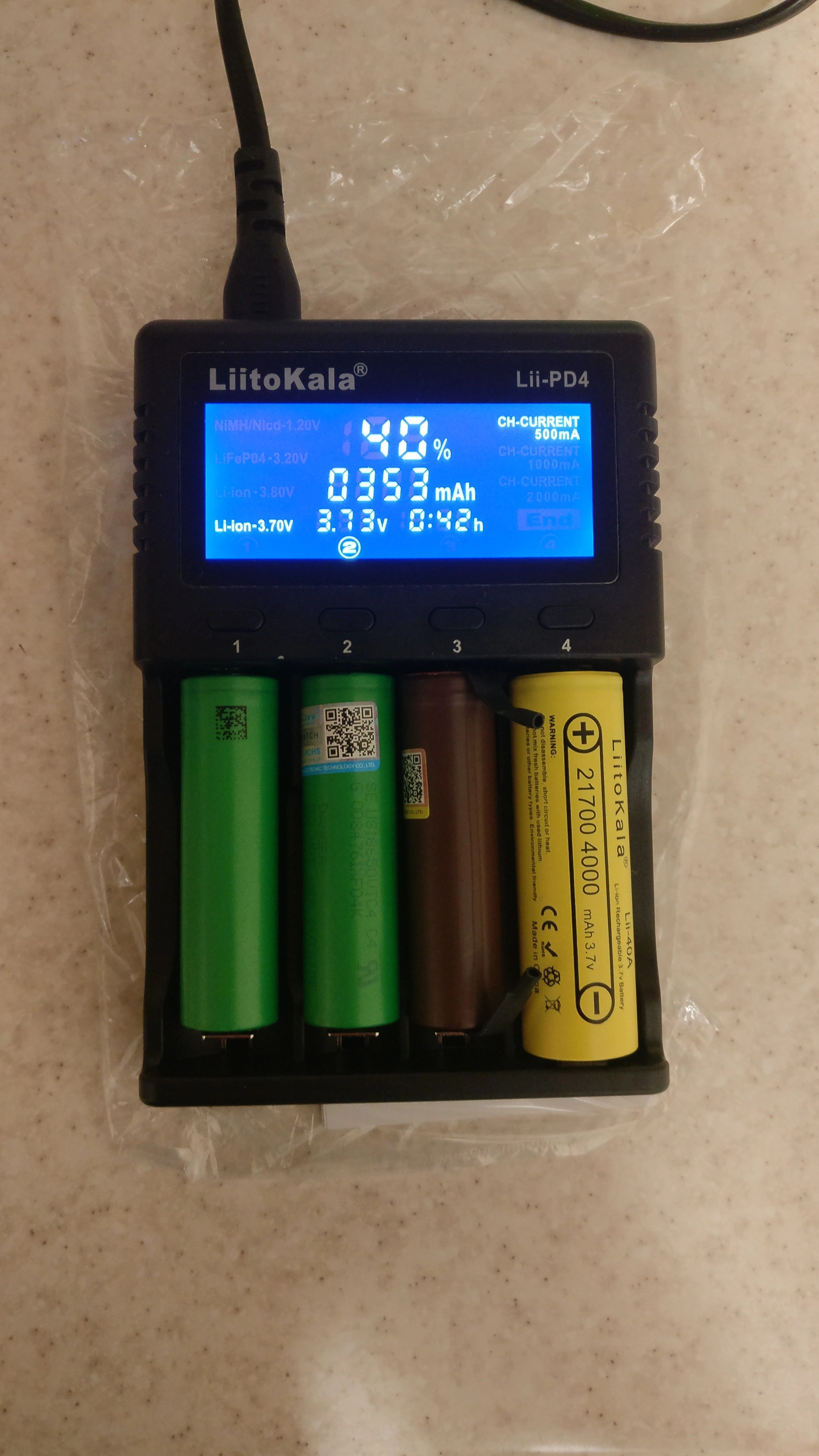

Вставлю и я свои наблюдения по 18650
Значит имеем оооочень много центовых 18650
Собираю людям на заказ всякие там повербанки, аккумы для шуриков, упсов и прочей хрени что кому нужно.
Вот в преддверии тепла решил поменять себе батарею на велик с 36в на 48 или 51в еще не решил точно как.
Так вот щас занимаюсь тестированием аккумов на ёмкость.
За осень было заказано много разных видов 18650, брал в литокале офисиал и директ сторе и у глобала и в каких-то других шопах короче где шло там и брал.
Делаю прогонку на разряд током 5А 2.5А и 1А
Так вот пока ток 1А ёмкость вроде как и указана тоесть соответствует модели аккума
Если 2.5А уже меньше и почти все hg2 проседают до 2.70-2.75Ач
Если 5А hg2 отдают уже 2.6-2.65Ач
Как ни странно самыми крутыми аккумами оказались
1 место варикоре Сони втс4 внутр сопротивление 12-13мОм и ёмкость при разряде 5А показали 2.05АЧ при заявленных 2.1Ач!
2 место Литокала Самсунг 25r внутр сопрот 17-19 мОм ёмкость при разряде током в 5А составляет 2.38-2.49АЧ при заявленных 2.5АЧ!
3 место Литокала hg2 с такой коричневенькой наклейкой внутр сопрот 13-15 мОм, ёмкость при разряде 5А получалась 2.85-3.02АЧ при заявленных 3АЧ!
Все остальное не очень подходит для работы с умеренно большими токами :
Литокала hg2 с беленькой наклейкой из официального магазина имеет внутр сопрот 33-35мОм что вообще не соответствует высокотоковым аккумуляторам этой серии!
Естественно они и проседают до 2.5-2.6Ач при разраде током в 5А.
Литокала Самсунг 30Q тоже не радует.
Внутр сопрот 33-36 мОм проседают до 2.6-2.7Ач при разряде током в 5А.
И Литокала Панасоник 18650б с заявленной ёмкостью 3300-3400 мАч хотя кто и не высокотоковым аккумы! Но при разряде в 5 А выдают 3.1-3.2Ач ёмкости и да внутр сопрот имеют 31-33мОм тоесть реально меньше чем высокотоковые hg2 и 30Q.
Исходя из этих данных для велика можно брать аккумы Самсунг 25R, hg2 с коричневатой наклейкой и Панасоник Литокала 18650б.
Все остальное только на повербанки или какие-то системы сбережения энергии типа под солнечные электростанции и прочее.Посмотреть вложение 145273 Посмотреть вложение 145273 Посмотреть вложение 145277 Посмотреть вложение 145278 Посмотреть вложение 145279 Посмотреть вложение 145273 Посмотреть вложение 145273 Посмотреть вложение 145277 Посмотреть вложение 145278 Посмотреть вложение 145279
Впринципе, логично, чем больше ток разряда, тем меньше емкость отдаст акум, так всегда. Инфа полезная, я даже не думал , что при разряде током 5А они готовы отдать такую емкость.

1 тройка это аки которые должны держать 30-40A ,ток 5 А для высокотоковых это пыль.. что и написано на их маркировке, желательно снять с них левую обклеенную пленку хоть узнали бы какой подвал их клепает
еще вопрос а , что у вас за прибор которым вы измеряете внутреннее сопротивление.. я так понимаю им надо измерять на полуразряженном акке?

По 18650 в картинках.
Чем меньше внутр сопротивление тем лучше акк, на фото все акк новые, не трудно заметить что самые хреновые это именно Litokala, причем это касается не только данной партии, Litokala Official Store была всегда хуже Panasonic, хотя на 20 центов дороже, за QR-код наверное.:)
