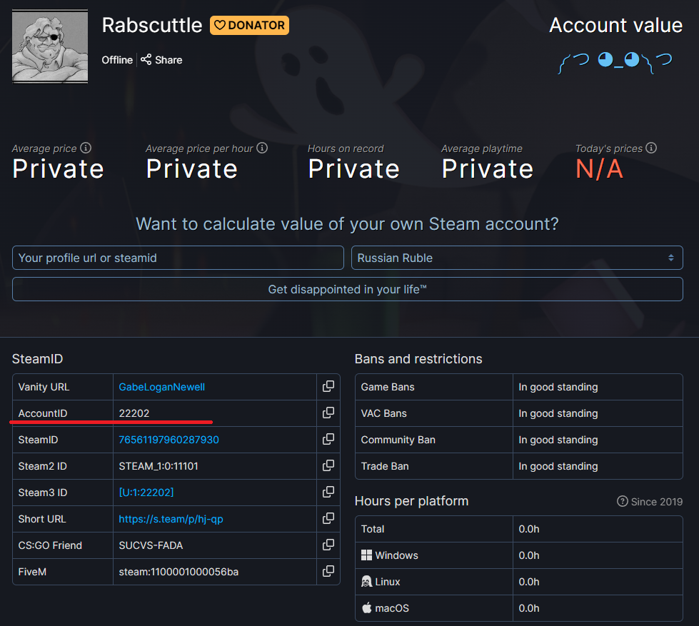

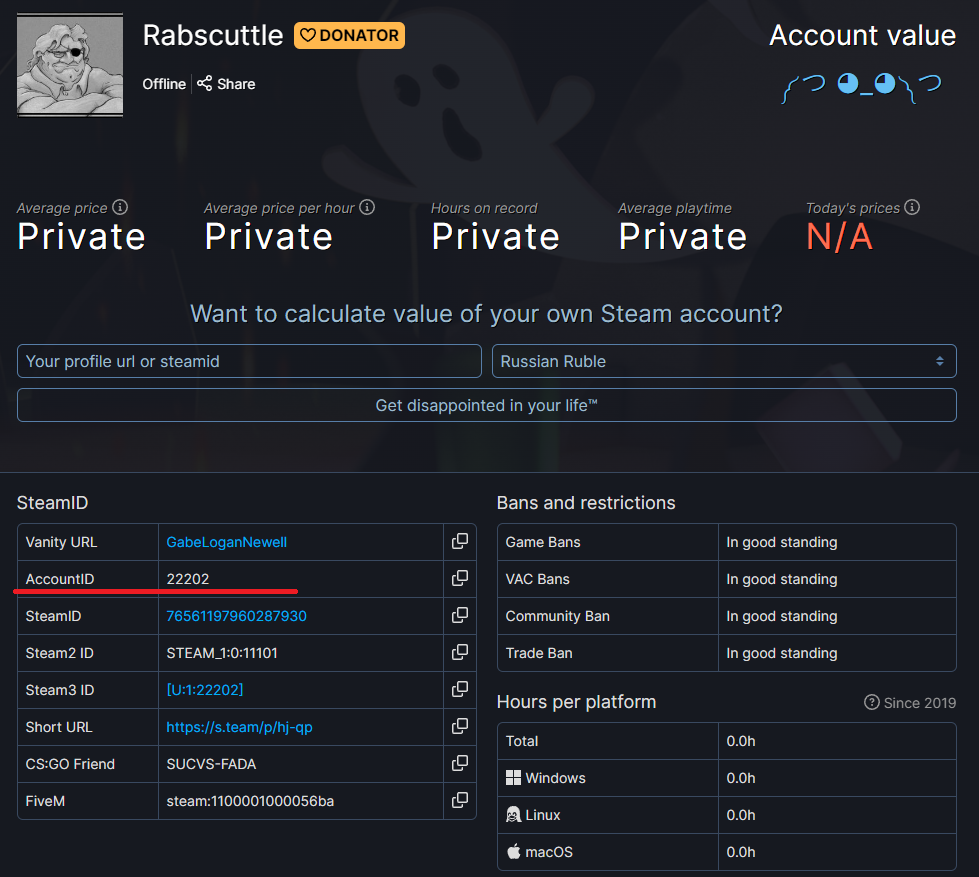

ты не вкрусе account ID как то можно просчитать, мб алгоритм есть какой-то?
acco
сюда зайди(steamdb.info) и ссылку на нужный аккаунт в поле поиска вставь, сайт выдаст всю нужную информацию
ещё можно один вид в другой сконвертировать, например Steam3 ID в AccountID, в пайтоне это можно сделать при помощи библиотеки steam, конкретно с помощью функции steamid, в любом случае нужно чтобы был хоть один из ID с которым дальше можно работать
