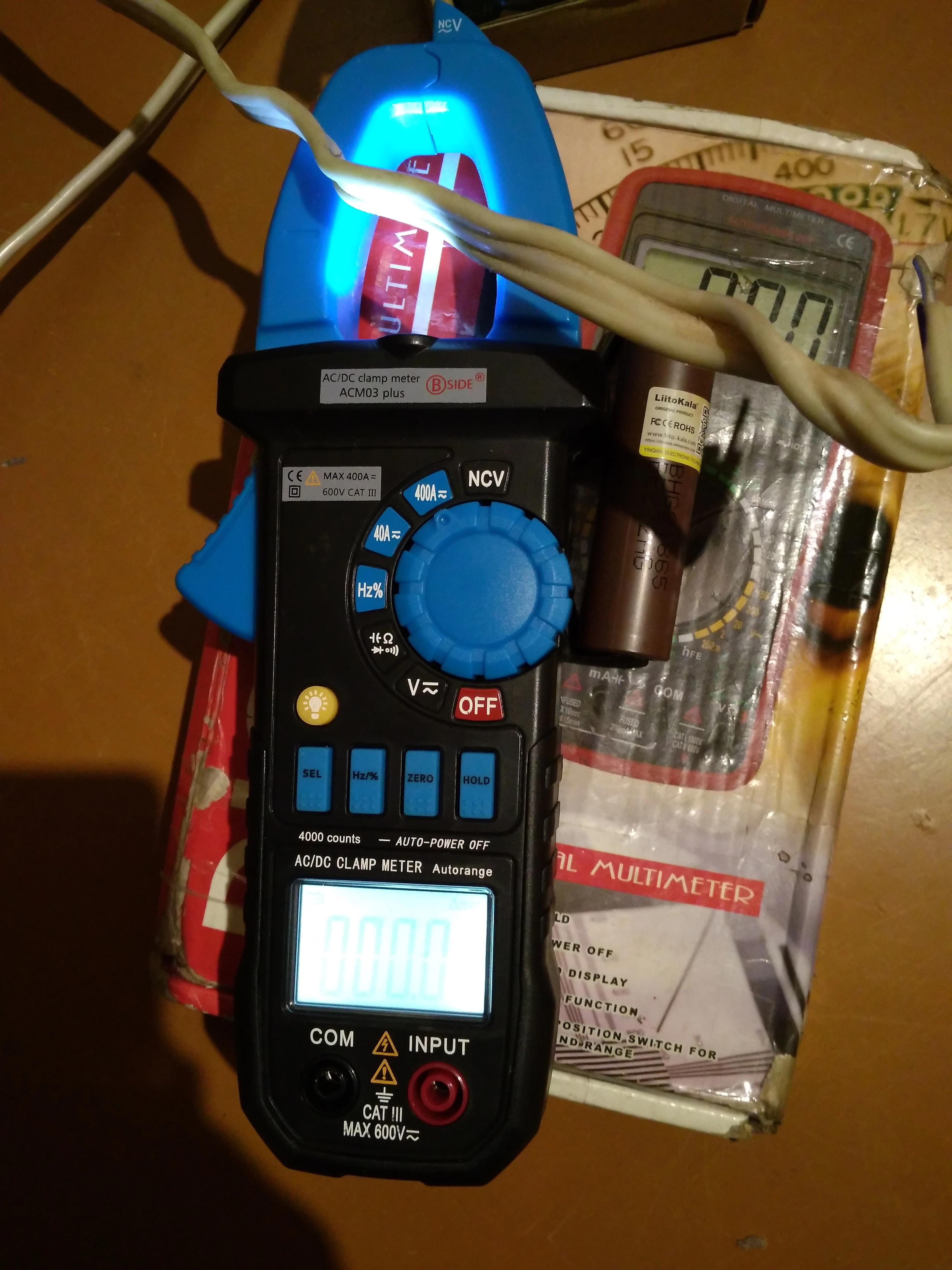

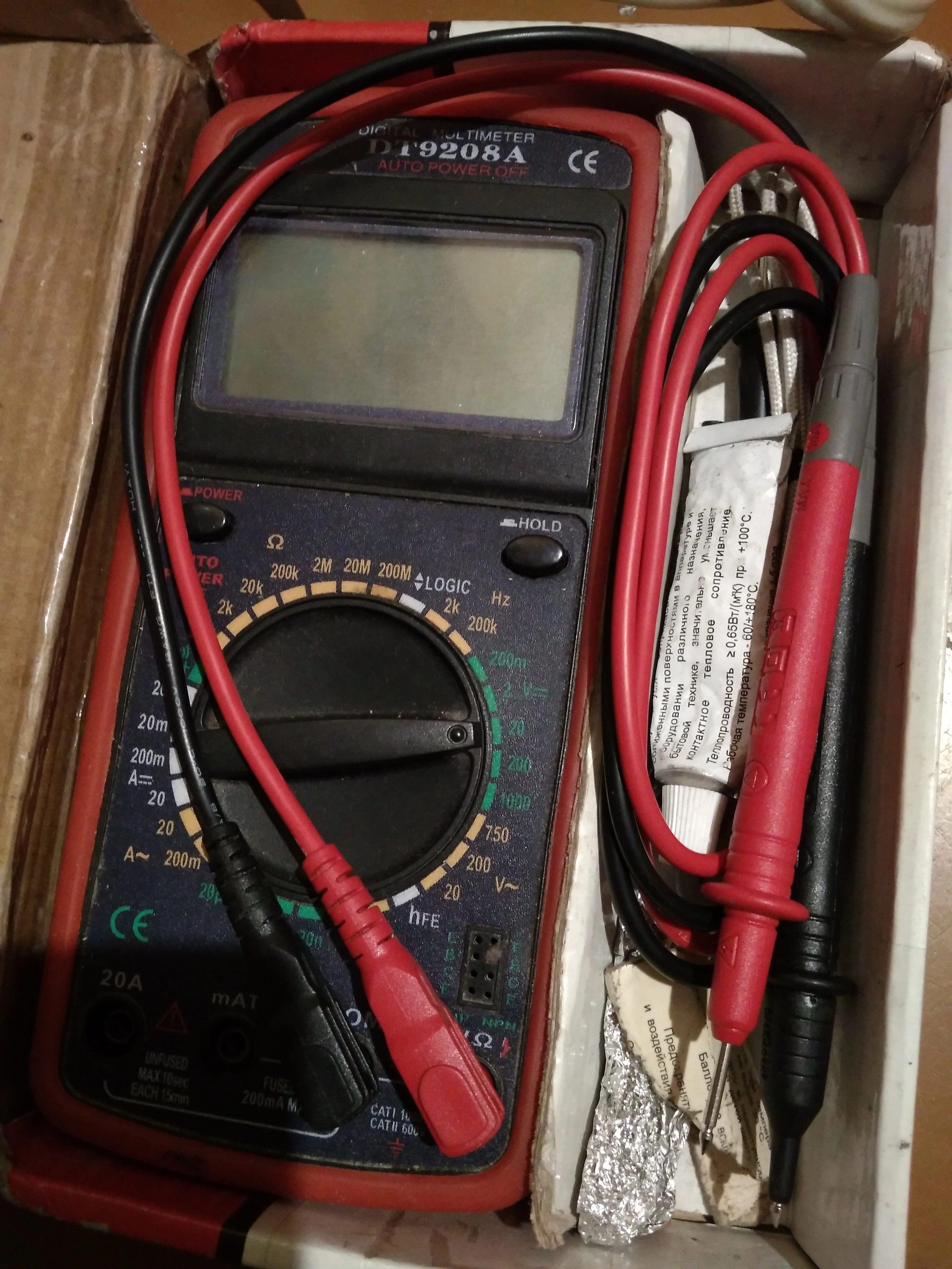

Поздравляю, тебя развели это не оригинал и это среднетоковые акб держат 10А в лучшем случае. Просто эти литокалы и варикоры лепят наклейки брендовые. Ну поработает может с годик если немного им работать будешь, чем больше нагрузку будешь давать тем быстрее умрут. Как вариант удваивать количество элементов и паралелить если корпус позволяет..
Вобщем сейчас испытал один акум с наклейкой литокола на КЗ: тестор на пределе 20А уходит в защиту( им померить не удалось), взял клещи на постоянку , на пределе 40А клещи в защиту, на пределе 400А показания 47А ! Провод для кз был алюминий 2,5квадрата, держал КЗ 1секкунду сильно прижимая пальцами провод к акуму, обжег один палец. Сам акум за секунду стал немного теплым.
Вывод: для шурика должны сгодиться, вопрос может быть только в сроке службы.

Макита брала 19А ( измерял красным тестером в свое время) на 13В( автомобильный акум). Понятно что обмотка шуруповерта - это не кз (но ее сопротивление не велико) и ток не будет таким большим как я выше написал (тут уже кому нужно смогут по закону ома прикинуть ток, измерив сопротивление своей обмотки), но тест был для того, чтобы выяснить , способен ли акум вообще выдать большой ток, и не будет ли мощность шуруповерта ограничена акумом, а не самим его двигателем.

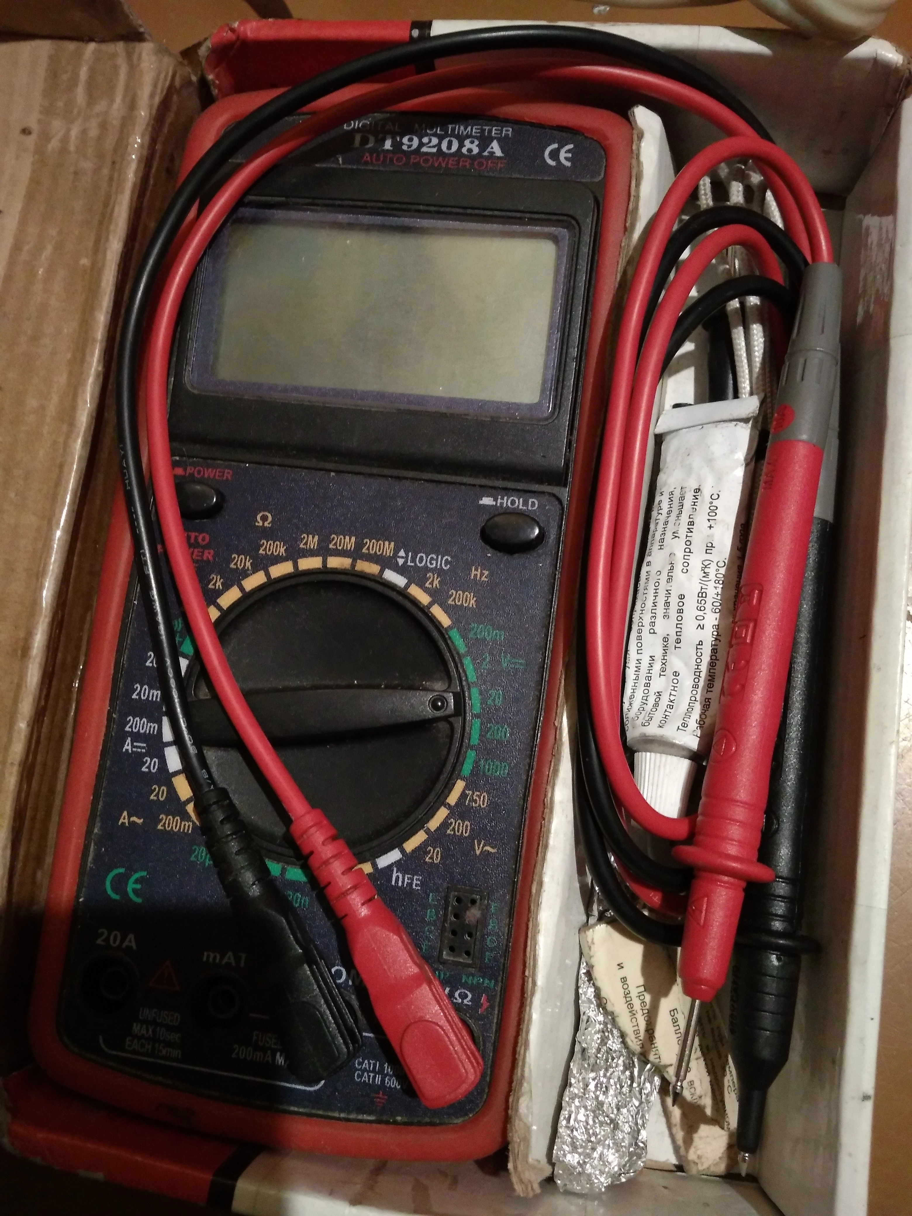

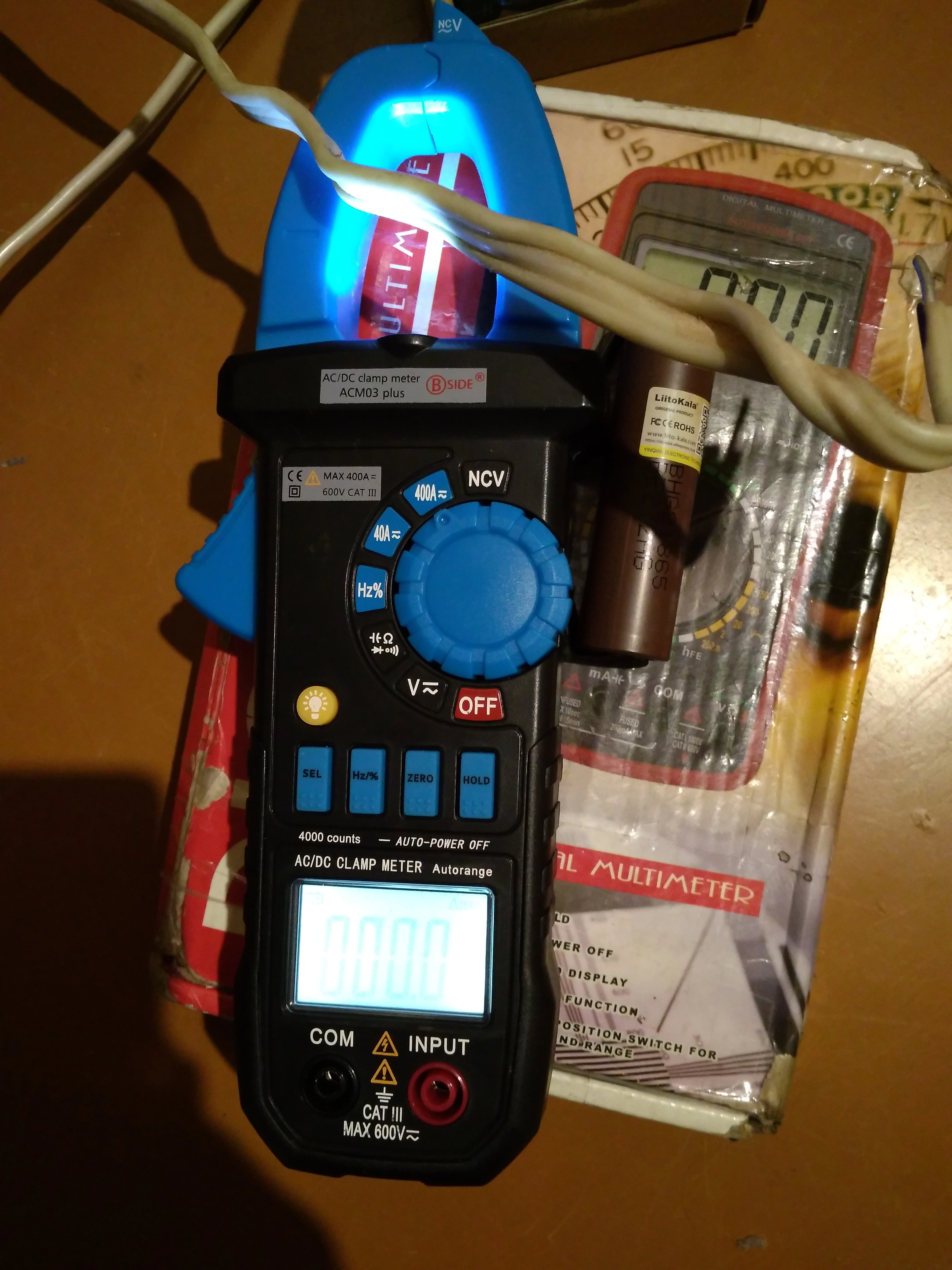

А у Вас, молодой человек, яйца крепенькие китайские аккумы коротить голыми руками)))
