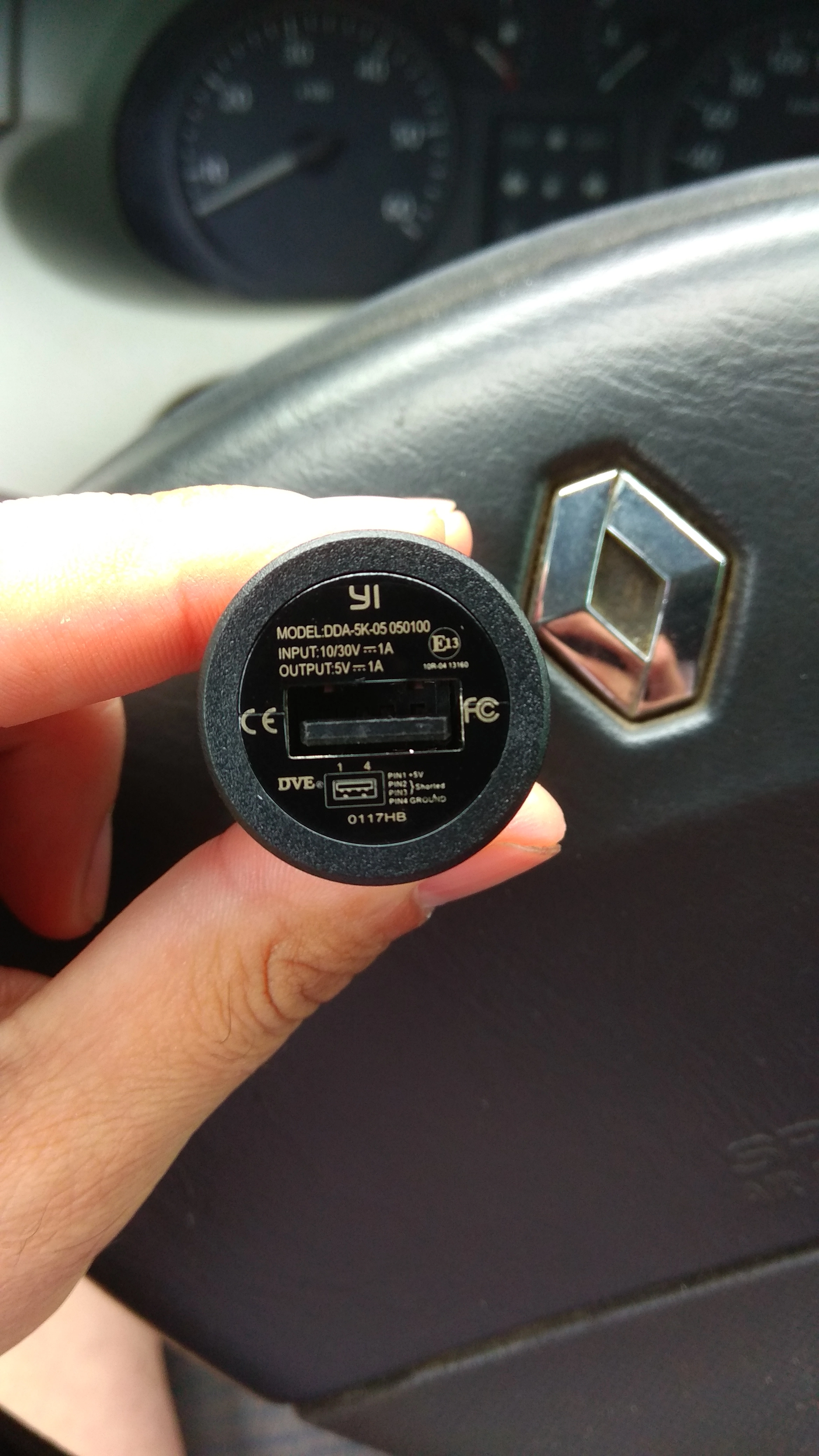

Получил вчера 2 шт региков серого цвета с JD.com
Прошились все ок.Но есть косяк,не работает автомобильная зарядка,что идет в комплекте(зарядка на один порт).Причем не работает и у первого и второго.Поставил дешевую с Али за 1$ работают регики.
В чем может быть проблема,кто сталкивался?
Может ети зарядки короче,и не достают контакты?
а они на 12 вольт? не 24 случайно? если есть чем проверить,- подай напряжение напрямую и посмотри, как они себя ведут... можешь прямо к аккуму проводки прикрутить, только не замкни ничего..

Я сталкивался. адаптеры рабочие, в другой машине проверь. Дело в том, что у комплектного пластика на конце много, из-за этого центральным контактом не достает.
На логане не работали у меня, на лансере всё отлично.

Я сталкивался. адаптеры рабочие, в другой машине проверь. Дело в том, что у комплектного пластика на конце много, из-за этого центральным контактом не достает..

Есть вариант, припаять на кончик чтото,думаю поможет

попробуй в другой машине. Или рукой надави поглубже.

сваргань пружинку (намотай проволоку) на пипку чтоб доставало.
потом пружинка вылетит и в самый нужный момент спалит предохранитель на прикуриватель и кучу всякой связанной шняги.
