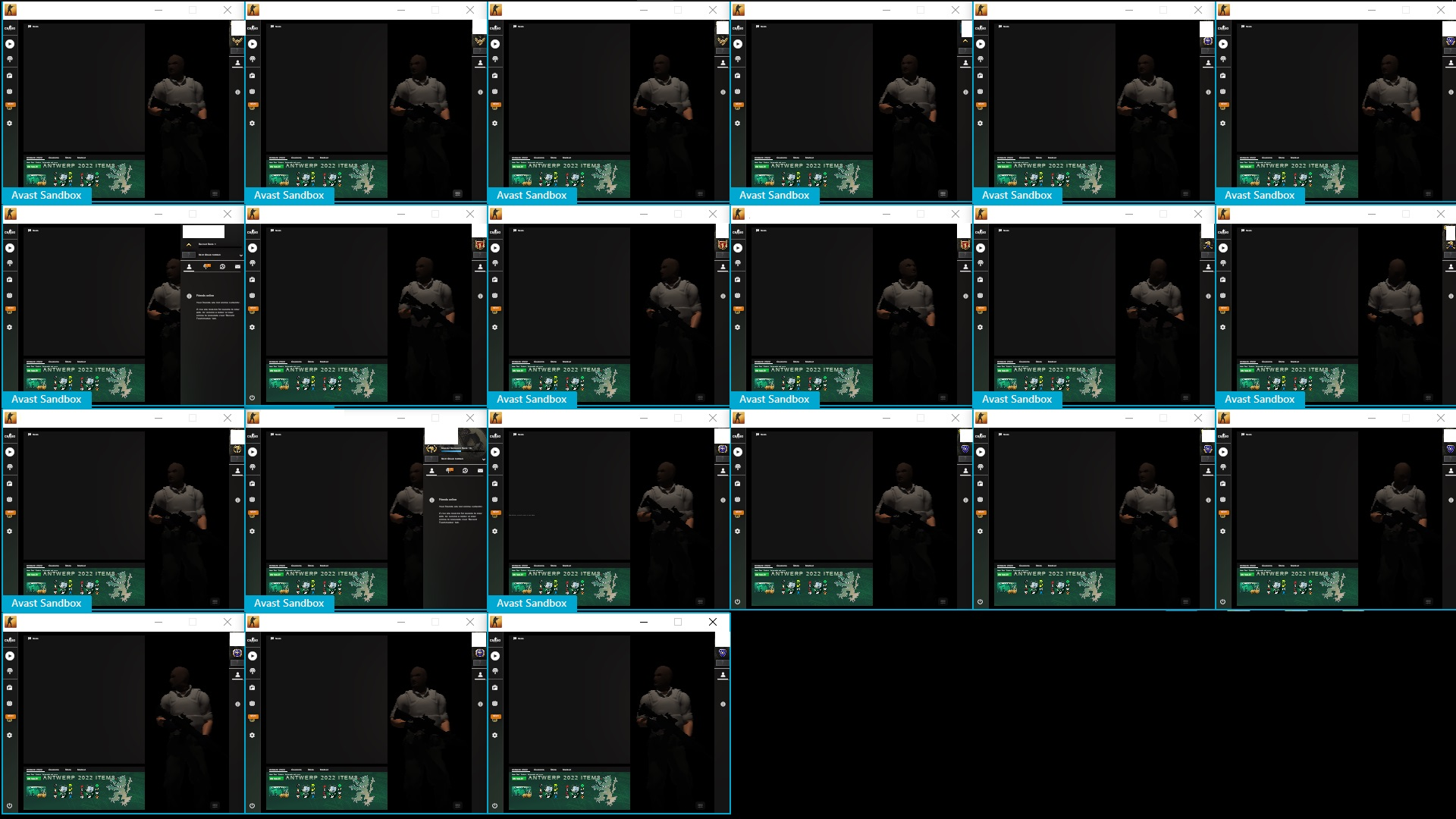

Такс, прямо сейчас экспериментируя с файлами конфига от кс, обнаружил вот что: если копировать заранее настроенный файлик "remotecache.vdf" по пути "C:/Program Files (x86)/Steam/userdata/id_от_аккаунта/730", то окно синхронизации не появляется, и окна кс стартуют без проблем.
Настроенный remotecache.vdf, и все конфиги которые упростят жизнь прикреплю в архиве ниже, в данный момент тестирую, если кому поможет отпишитесь.
Запустил 21 окно с добавлением этого файла, ни одного окна с облаком не словил.

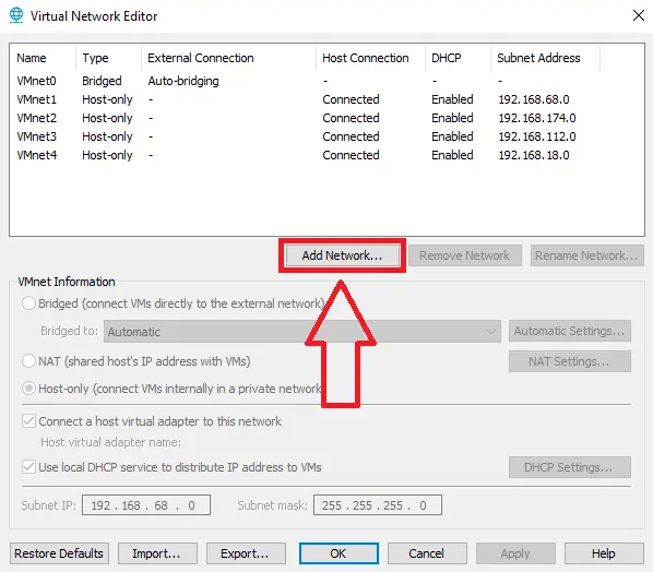

Ого, уже третий способ обхода запуска 13+ окон ксго нашёл, как оказалось если наспамить виртуальных сетей в VMware Workstation, то это тоже работает, и из всех способов это самый не требующий заморочек, один раз на создавал, и забыл.
В окне VMware Workstation нажимаем по настройке виртуальной сети:
В открывшемся окне кликаем "Изменить настройки":
Нажимаем "Добавить Сеть":
В этом окне OK:
25 акков с 4 виртуальными сетями запустились без проблем

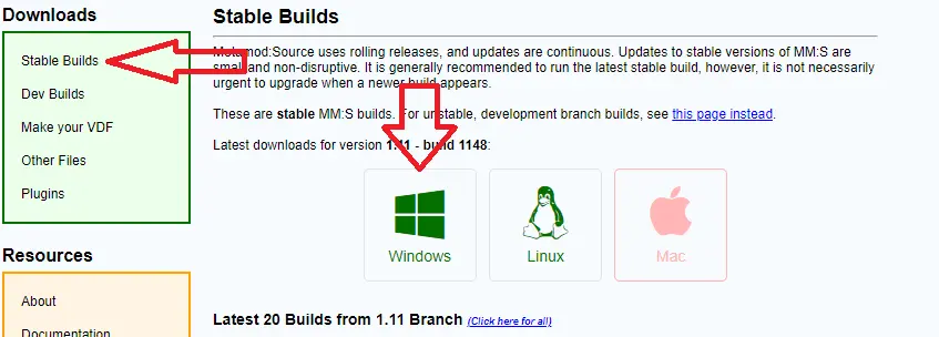

Первое что нам понадобится это Metamod:Source его качаем от сюда https://www.sourcemm.net/
Содержимое архива распаковываем по пути "steamcmd\steamapps\common\Counter-Strike Global Offensive Beta - Dedicated Server\csgo"

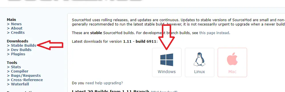

Дальше качаем SourceMode вот отсюда https://www.sourcemod.net/

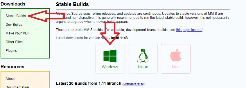

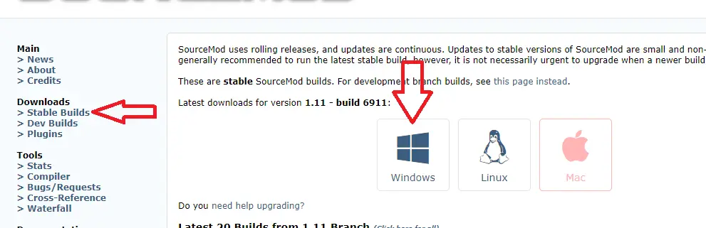

Ну так а сколько сетей было создано? У меня на 4 сетях 25 акков стартуют и к серверу конектятся без проблем.
Создал 5 сетей. Я правильно понимаю, что помимо создания сетей, как на скриншотах в гайде, больше делать ничего не нужно?
Да, ничего делать больше не нужно, только создать виртуальные сети так как показал на картинках выше и всё.

Зачем? Уже выкладывал скрины с тестами, на них всё прекрасно видно, кс складывает в файл подкачки ~1.5гб, из оперативки мемредуктом можно вычистить вплоть до 20-50мб на каждом окне, файл подкачки не чистится от файлов кс, что как бы говорит о том что чтобы запустить много окон потребуется большой файл подкачки.
