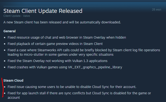

Есть инфа как это окно отключить? Раньше решалось отключением Steam cloud в настройках, теперь не решается. 28 числа вышла обнова, в которой "починили" steam cloud не в нашу пользу.
