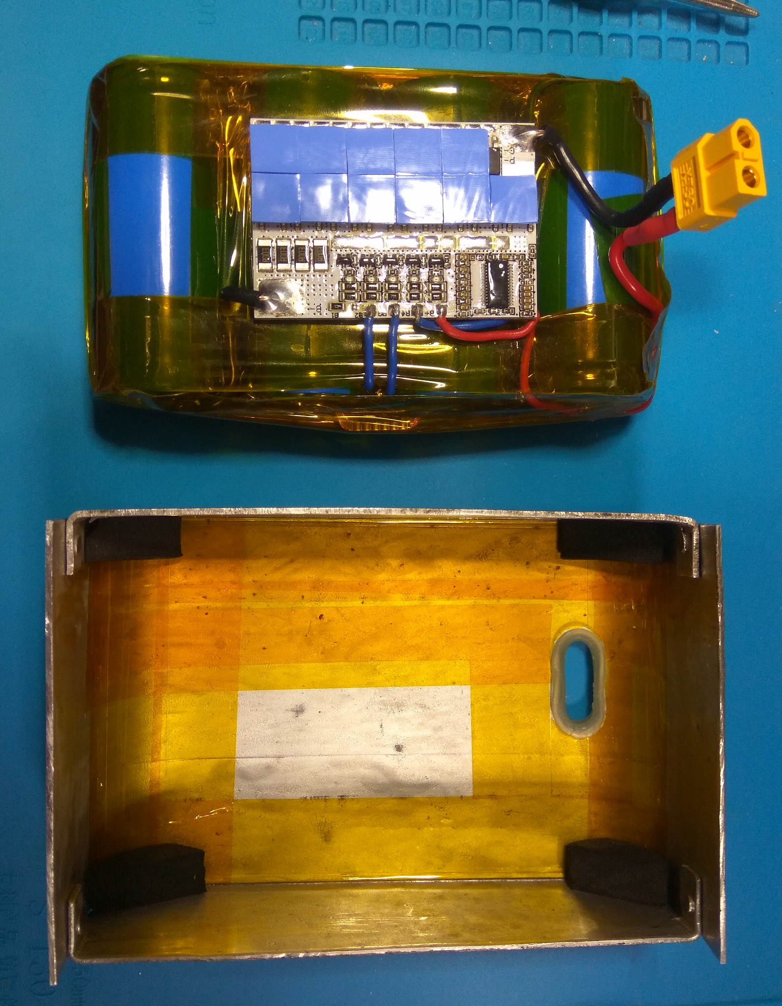

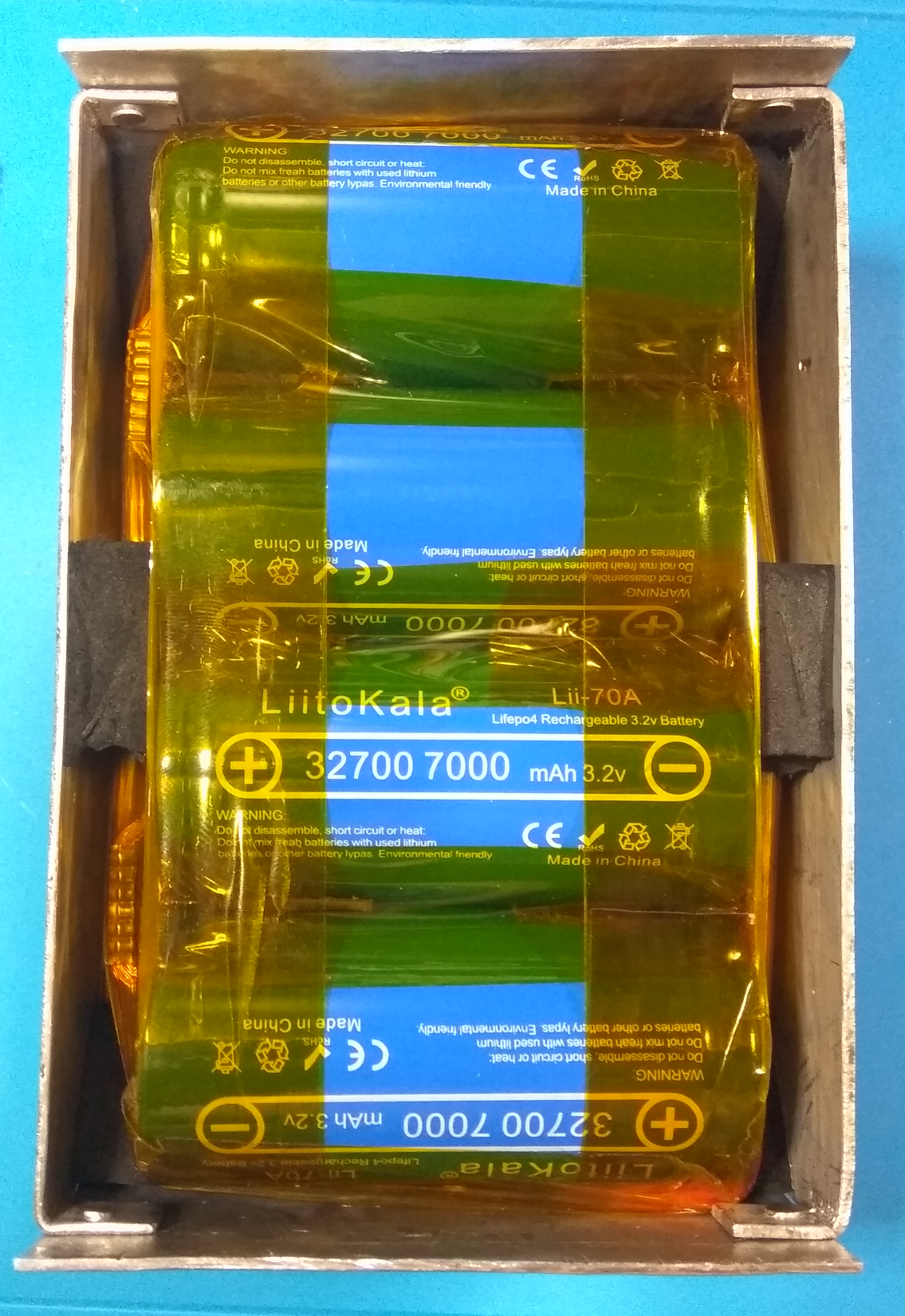

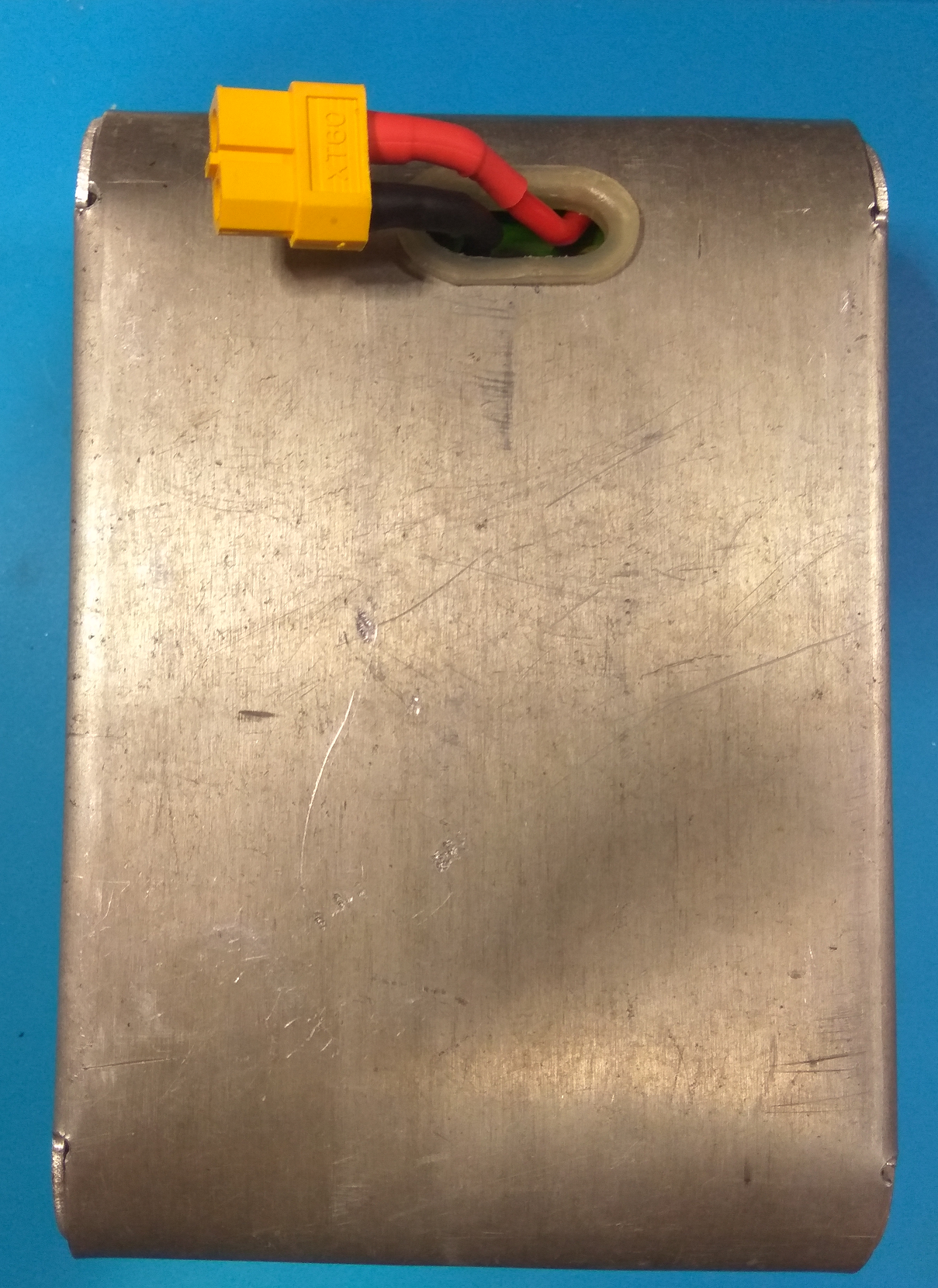

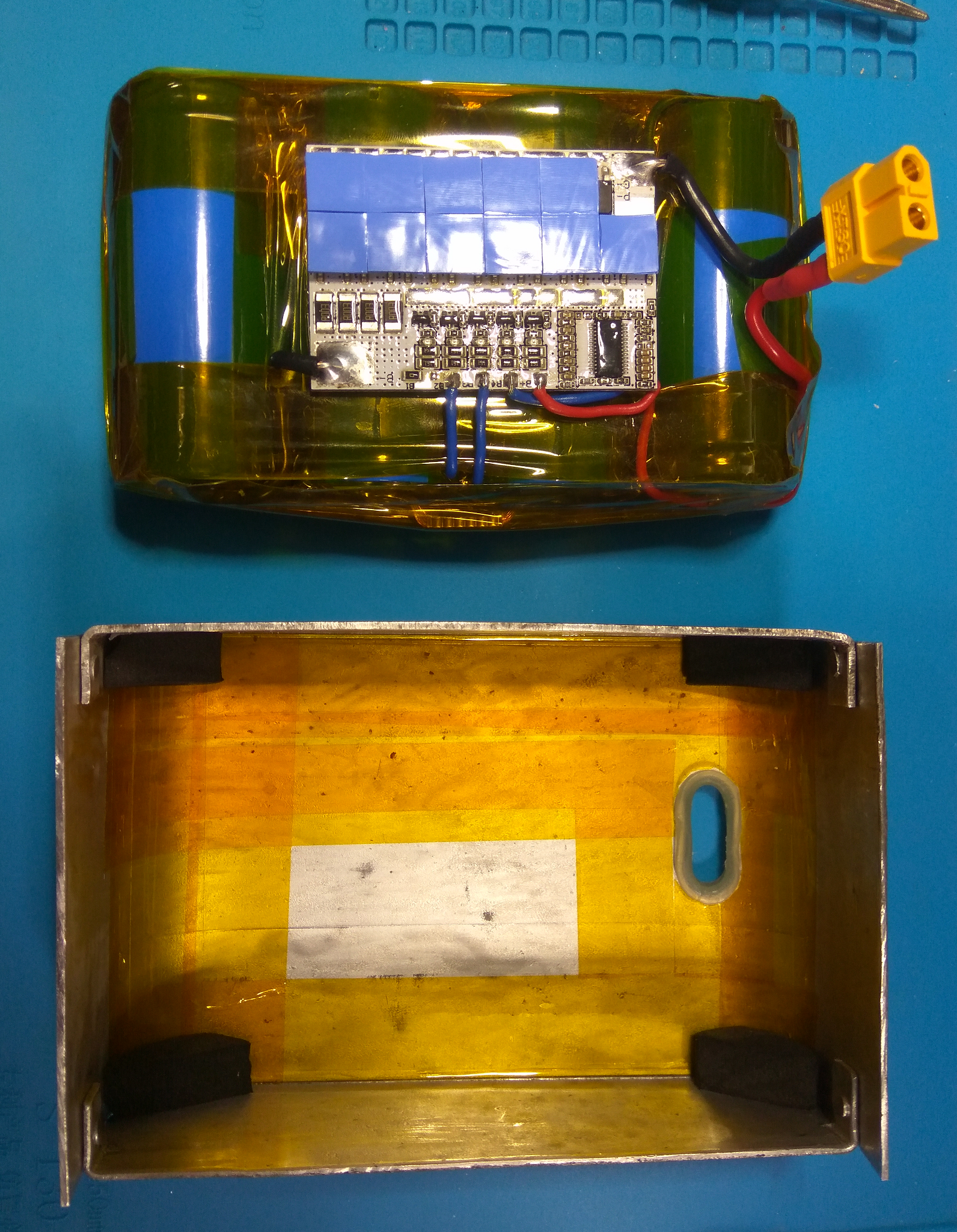

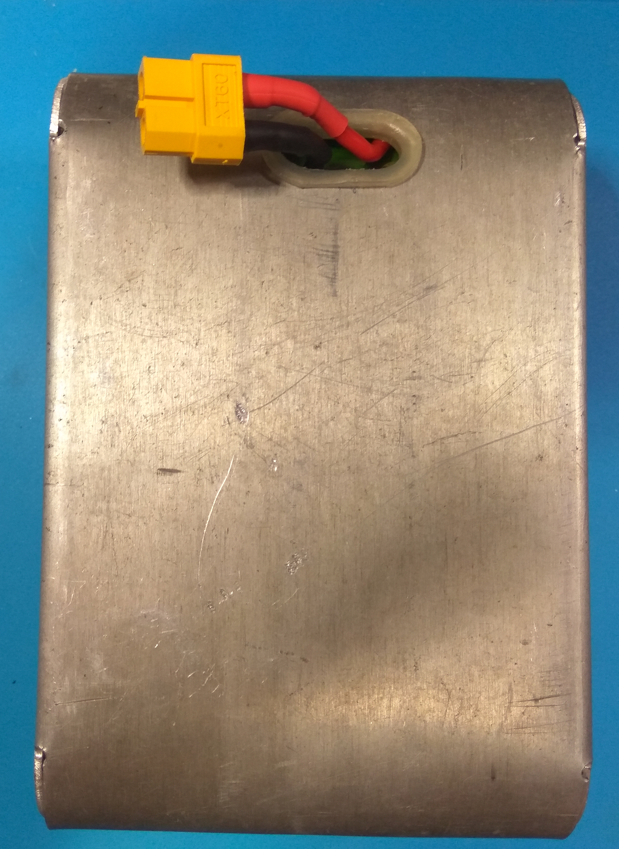

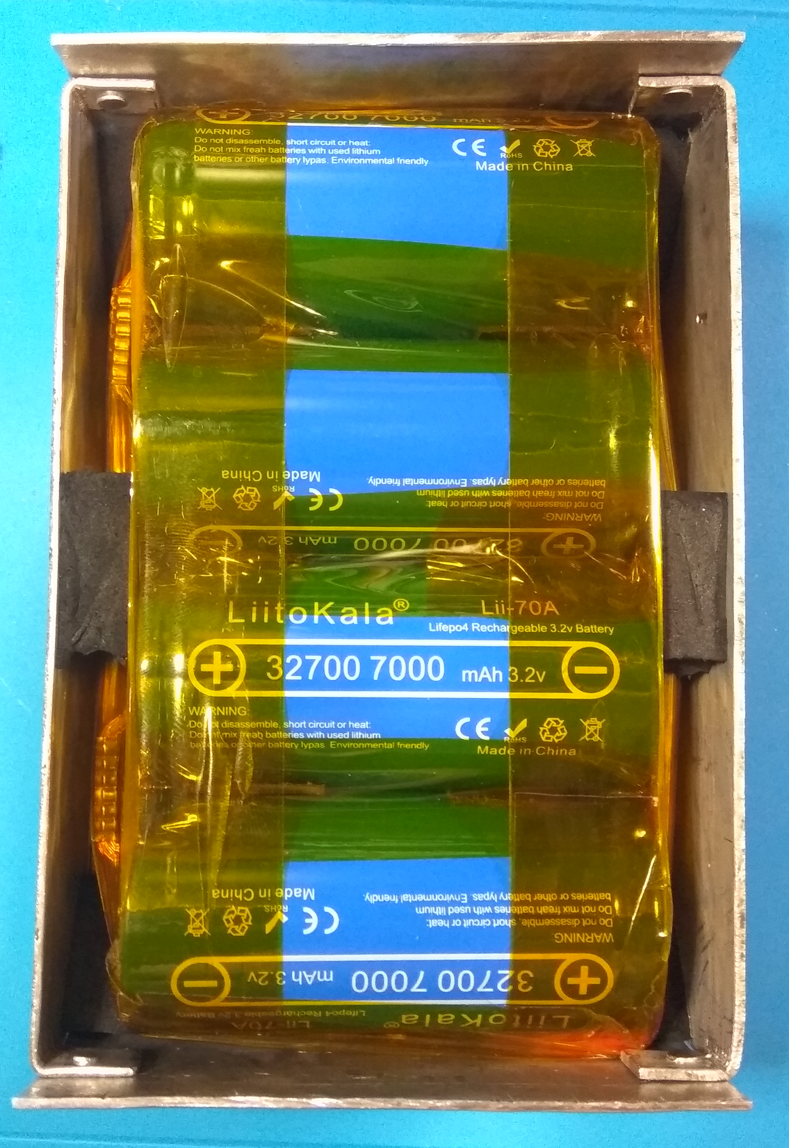

У меня получилось такое:
Посмотреть вложение 370081Посмотреть вложение 370080Посмотреть вложение 370082
В качестве шины использовал отрезки многожильного провода 2.5 кв.мм. сложенные вдвое и скреплённые посередине гильзой (так удобнее формовать концы и паять). После каждой пайки тут же хватал за шину плоскогубцами, сама шина отлично отводит тепло, поэтому никакого перегрева, особенно когда припаиваешь вторую банку, корпус первой служит для отвода тепла через шину, тепло распределяется между банками уже можно даже не хватать плоскогубцами после пайки (но я на всякий случай всё равно хватал).
Если опыта в пайке подобных вещей не много, то тогда лучше соединять родными лепестками, но дополнительно чем-то усилить, припаяв поверх лепестка, поближе к батарее, или контактной сваркой (если имеется в хозяйстве) приделать более толстые лепестки.

В процессе испытаний пришёл к однозначному выводу, что 2p это перебор. И так довольно мощный комп чуть ли не полчаса отработал и ещё мог наверное, никому не нужен такой запас, а вот надёжность такой сборки уменьшается минимум вдвое (хотя математик в глубине моего сознания вопит, что скорее вчетверо). К тому же неплохо предусмотреть какие-то меры против ухода отдельной банки в кз (маловероятно, но не невозможно). А уж BMS там точно лишним не будет по ряду соображений: во-первых, таким образом батарея представляет собой законченный модуль, который при необходимости можно извлечь и подсоединить к любому другому устройству. Во-вторых, до возникновения нештатной ситуации, никто не узнает насколько удачно организована защита в самом упсе (к тому же, рассчитанная на работу со свинцовыми аккумуляторами), каким образом организована подзарядка, не возникнет ли ситуация, при которой на батарею придёт сильно завышенное напряжение и т.д. Да, может работать годами без проблем, а может в один прекрасный день накрыться самым неприятным образом и без BMS последствия окажутся куда серьёзнее. Вообще, проектируя любое устройство нужно ориентироваться на наихудший возможный сценарий и предусматривать соответствующие средства защиты, в данном случае BMS очень уместно.
Я, кстати, лажанулся и не вывел диагностический разъём, чтобы можно было не вынимая батарею посмотреть напряжение на каждой банке и провести балансировку при необходимости, вот ещё рекомендую его сразу предусматривать.
