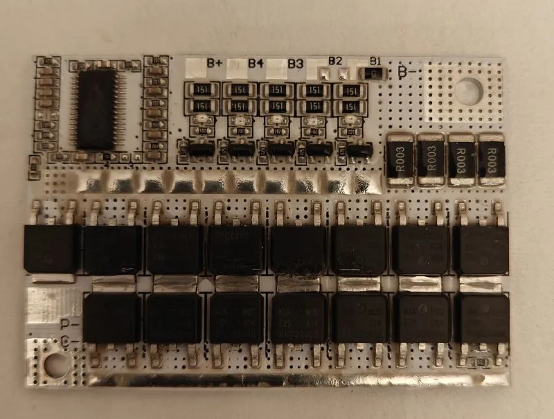

Посоветуйте для lifepo4 bms 4s (12v) Брал две такие платы - обе бракованные оказались.

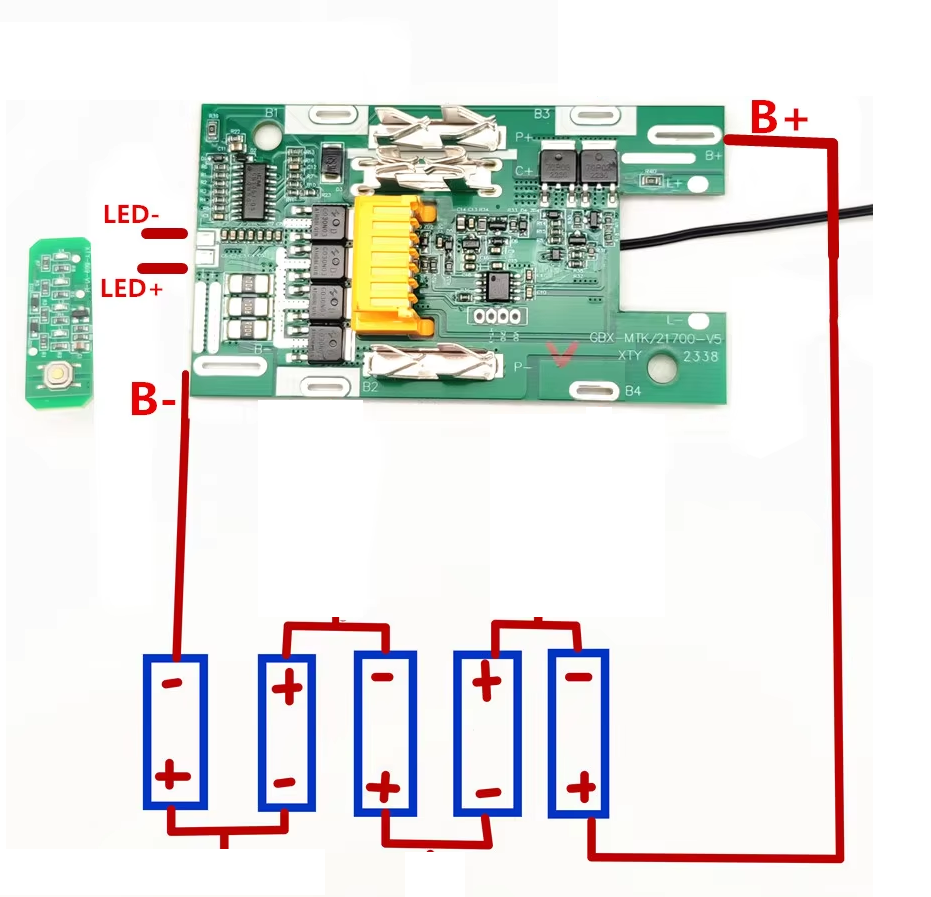

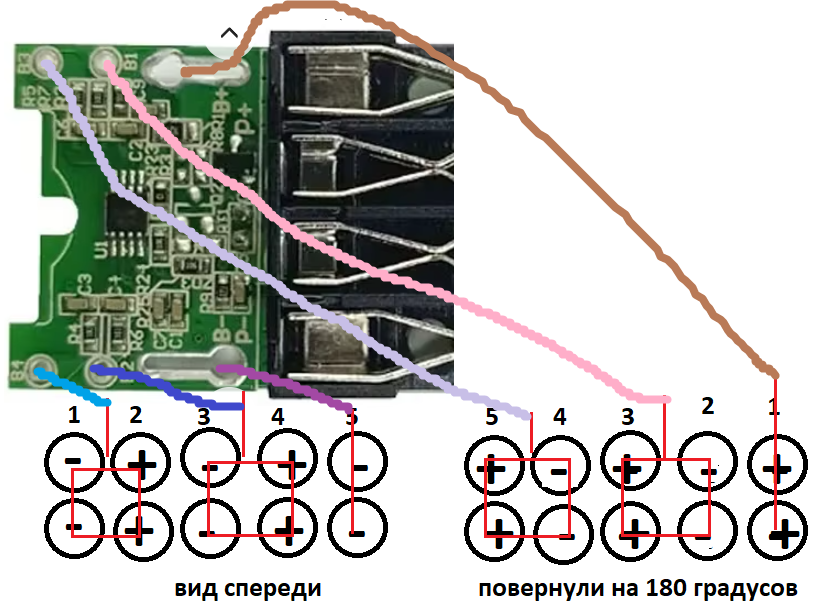

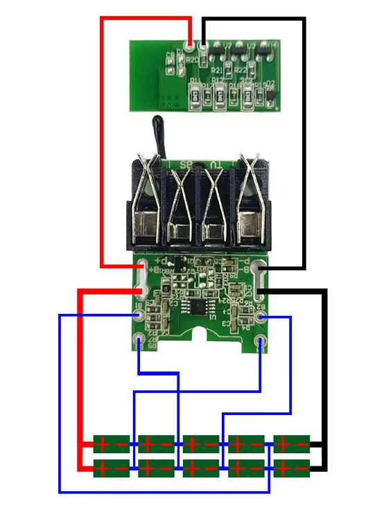

Добрый день, может кто-то помочь, как правильно спаять аккумулятор (5s2p)
Вот такой корпус для worx купил
Там такая схема:
так как сварки нет, думаю купить аккумуляторы с такими никелевыми пластинами:
И проводами соединять между собой.
1) Но как припаять правильно к микросхеме?
Получается спаяю вот так:
и что дальше?
Вот так?

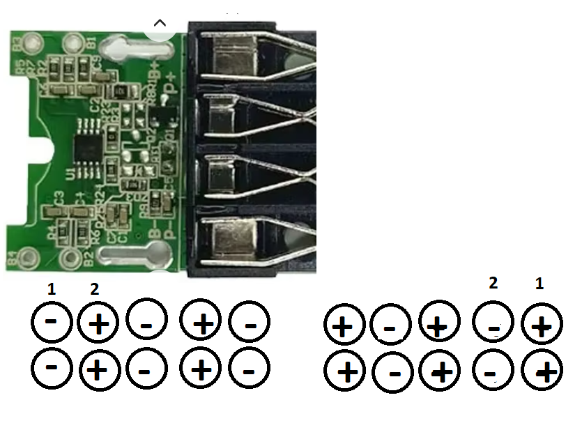

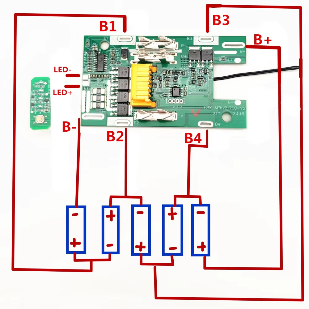

2) Второй вопрос: вот, например, схема для 5s1p:
Правильно ли я понимаю, B1, B2, B3 и B4 соединения нужны только для индикации (LED)?, аккумулятор будет корректно работать если соединить вот так:
Они нужны для выравнивания уровней заряда отдельных элементов, чтобы не произошел недозаряд или перезаряд отдельных ячеек со всеми сопутствующими неприятными последствиями.
По пайке - на схеме продавца вроде все понятно нарисовано.
И аккумы для сборки инструментальных батарей нужны высокотоковые. Те зеленые ncr18650b, которые на прикрепленном фото, таковыми не являются.

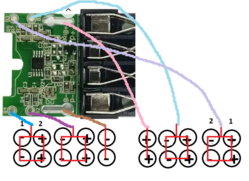

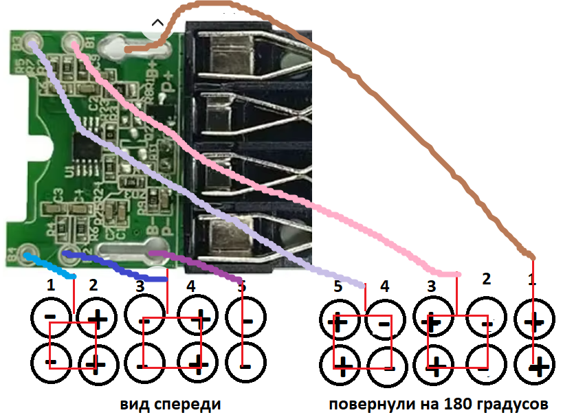

@Crazy Loco,
1) Лично мне не понятно, почему-то не могу это визуализировать в голове (аккумуляторы ещё не приехали)
Может можете сказать, вот так надо будет спаивать?
Красные линии - это как буду спаивать друг с другом никелевые пластины и колонны буду спаивать проводками (14/16 AWG должно хватить, это будет аккумулятор для воздуходувки, думаю, что 5s2p сборки, где каждый аккумулятор с токоотдачей ~10A должно хватить, ведь это получается 2P (параллельное соединение) * 10A (каждый аккумулятор) * 20V (напряжение всей батареи) = 400W мощности)
2) Про аккумуляторы знаю, это просто пример из интернета (аккумулятор с припаянами никелевыми пластинами).
@Crazy Loco,
По схеме продавца подключение к точкам B1, B2, B3, B4 идет в направлении от минуса общей сборки к плюсу, получается на вашем последнем рисунке надо поменять между собой B1 и B3:
5-4 - B1
3-4 - B2
3-2 - B3
1-2 - B4
Со всеми компонентами и аккумами "на столе" точно все поймете и разберетесь.
