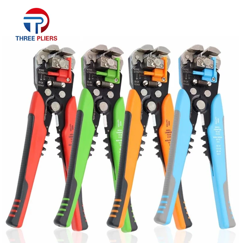

крайне не согласен. Брал workpro и ноунейм - разница колоссальная. В многожиле достаточно часто ноунейм рвет одну жилу да и при подстройке может рывками работать, так что советую все-таки что-то адекватное.
Не суметь настроить инструмент с, в буквальном смысле, 1 (одним) винтом регулировки - это надо уметь 🤭
Чтобы ничего не рвало и настройка была плавной, перед вводом в эксплуатацию нужно его обслужить: капнуть масла в те места, где есть трение, особенно туда, где шарик механизма натяжения, убрать заусенцы если они имеются и ещё я рекомендую слегка притупить острые края на прижимных губках с помощью мелкой наждачки, чтобы не повреждалась изоляция при зачистке. Это делается один раз и потом простым вращением регулировочного винта достигается нужное усилие для проводов разных диаметров даже на дешёвом инструменте.
Пока настроишь под свой кабель стриппер уже и зачищать перехочется. Поэтому стрипперы нужны для объемах при монтаже больших коробок, а не для дома. Свой стриппер тоже подарил, потому что кусачками или ножом разные кабеля в десять раз быстрее зачищаются.
Во-первых, данный тип стриппера больше предназначен для зачистки проводов, а не кабелей. Для кабелей есть более узкоспециализированные кабельные стрипперы и именно ими сейчас чаще пользуются при монтаже коробок, насколько мне известно (сам я таким не занимаюсь). Для домохозяйки может и не нужно, особенно если надо два провода раз в месяц зачистить, то да - нож в зубы. А вот когда нужно подготовить скажем пучок из 30-50 относительно мелких проводов для пайки многоконтактного разъёма, соблюдая одинаковый отступ, или разделать несколько шлейфов для межплатных соединений в каком-либо устройстве, то я бы хотел посмотреть как это удастся легче сделать ножом или кусачками, ещё и ничего при этом не повредив.
Ну и главное, сколько не общался с людьми - почти никто ими не пользуется.
Потому что они их готовить не умеют (с) :)

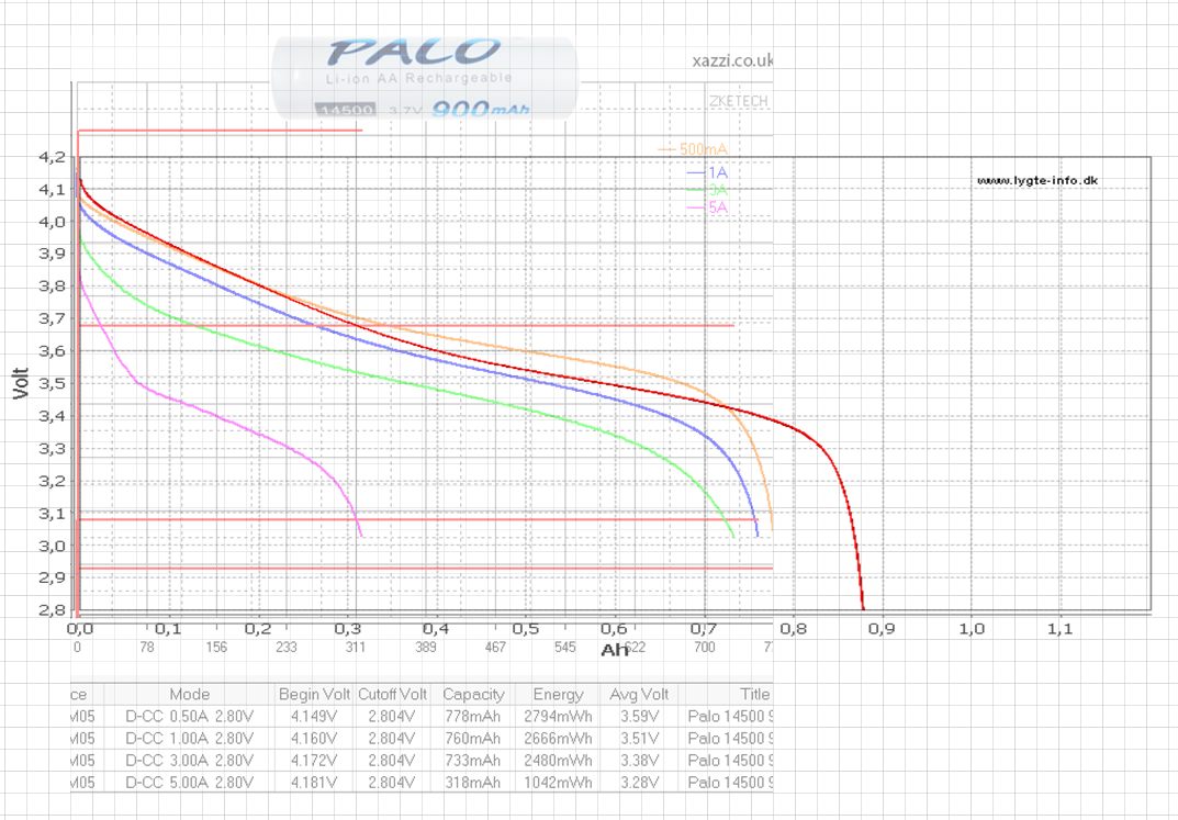

В сравнении с Shockli 14500 1000 мАч они чуточку дешевле и несколько хуже.
Но в целом не плохо. Для наглядности график - длинная красная кривая это разряд Shockli током 1А, сравниваем с синим графиком PALO (тоже 1А):

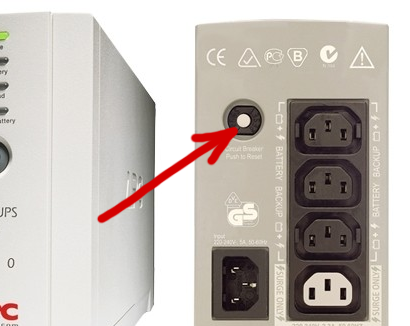

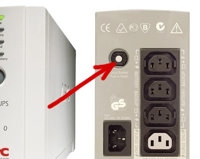

Батарея показывает 9.2В, плата по виду как из магазина, ничего не паялось, при запуске слышно как включается и гудит транс пару секунд и потом моргание желтого диода.
Единственное вот эту кнопку пришлось искупать с задней панели, когда чистил корпус зарядника, жаль я её перед мытьём не проверил как она работает, хотя как мне кажется всё там должно быть предельно просто ведь кнопка резет, должна просто разрывать цепь питания, но вот мультиметр показывает её короткозамкнутой и от нажатия ничего не меняется. По идее она ни на что влиять не должна, вот кнопень:
Это не просто кнопень, а хитрый предохранитель :lol: Как раз так и должно быть - в норме он короткозамкнут, а когда срабатывает размыкается и его необходимо сбросить кнопкой, ресет - это самого предохранителя ресет, а не всего упса.
9.2В это уже на уровне срабатывания защиты от переразряда (а может даже ниже), скорее всего не проходит проверку. Попробуй подключить к заведомо живому аккуму (долгануть у приятеля упс на денёк :wink:) или к достаточно мощному ЛБП если есть, и посмотреть выйдет ли он в нормальный рабочий режим.
Реакции: BakeaCake
Ясно, то есть получается этот ресет в норме. Ну выход да найти заведомо рабочий акк, а потом уже думать.
Спасибо за помощь. Жаль репу не могу накинуть:
Вы должны поменять репутацию 3 пользователям перед тем как проставить репутацию p2p54me снова.
Реакции: p2p54me
а я не то же самое написал? Если есть объемы - стриппер. Но не ноунейм который линковали, а хотя бы workpro. Если перечитать мое сообщение то ясно будет видно что одну жилу не все стрипперы перерезают, а только низкого качества.
Второй момент - покрутить подстроечным винтом не проблема, если настраивать инструмент для тех же 30 - 50 проводов, но даже для 10 настраивать стриппер - уже мазохизм. А так каждому свое. Нужно просто засечь время необходимое на очистку 4 проводов так и отдельно с подстройкой стриппера.
workpro бы заказали, на пару баксов дороже =\
Повёлся и заказал вот тут
жду отчет потом;)
Не то же самое, разделка кабелей в коробках и обычное регулярное использование в домашней мастерской для зачистки всего подряд - два абсолютно разных сценария применения. Ноунейм тоже ничего не будет перерезать, если его предварительно обслужить и настроить как я описал. Не знаю, что там за траблы с настройкой. Я в самом начале немного поигрался, выставил некоторое среднее положение и забыл. Перестройка как правило вообще не требуется, инструмент нормально отрабатывает в довольно широком диапазоне сечений проводов. Времени на зачистку 4 проводов уйдёт примерно одинаково, но со стриппером комфорт выше, плюс масштабируемость и повторяемость - без разницы 4 или 40 проводов надо зачистить все будут зачищены абсолютно одинаково.

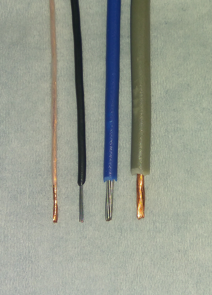

просто хватал со стола всё, что под руку попадёт :wink:
У чёрного такая противная тягучая изоляция, кусачками вообще может не получиться нормально зачистить, изоляция бывает вытягивается за край провода, а когда наконец отрывается, то за него же и цепляется и получается *********** (кто сталкивался, поймёт). Со стриппером же, без какой-либо перестройки просто с первого раза, клац - и готово.
МГТФ немного проскальзывал, его удалось зачистить только со второго раза, куснув во второй раз с проворотом на 90°, но ни одна жилка не пострадала :)
Такой как Яго выложил - стоит брать?)
Ну если нужно много одинакового провода зачистить - будет лучше и быстрее.)
