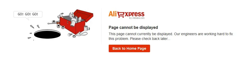

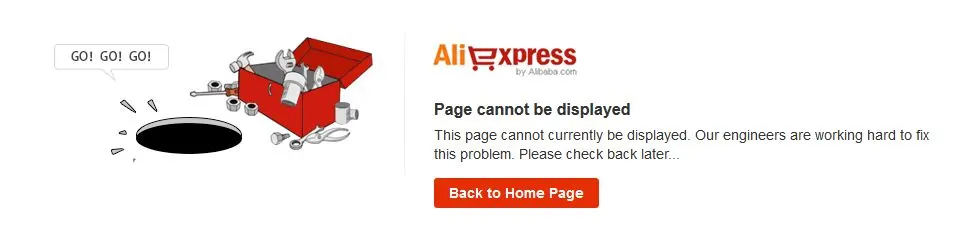

Что за штука такая? Периодически вылазит при переходе на какую-то страницу али.
