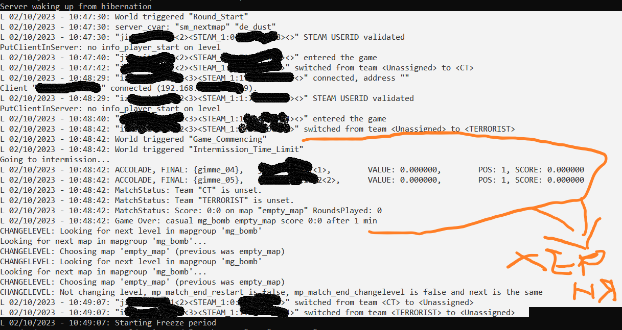

Во скрин с новой херней в консоли, акки замазал. Возможно это у всех так, но я впервые вижу. И да я не фармил недели 4 до этого.
И у этих первых 2 аккаунтов менюшка после игровая вышла, как после стандартных каток. А потом когда другие подключились они в меня выбора стороны вошли а остальные норм.

У меня чет сервак начал много новой инфы писать в консоли и на карте от @kejual менюха выбора команды, обычно вид от 1го лица был. Надеюсь Посредник все равно будет идти и Валв это не фиксанули.

Так! Появилось время ответить нормально, весь день фарм, сон, фарм, и вот это вот всё, короч, опять же я хз с чего ты взял, что виновата карта, у тебя после обновы скорее всего слетели параметры некоторые в конфингах сервера как это обычно бывает после валидации. Скопируй с заменой тот набор конфигов в папку сервера который ты копировал туда при его настройке, и всё будет по старому.
Если это всё же карта, что просто бред, то вместе с картой публиковал исходник из которого ты можешь у себя на компе изменить что надо, посмотреть что с ней не так или так и пересобрать её.
Далее, что мешает при той же конфигурации сервера при которой у тебя в данный момент творится "какая-то дичь" взять другую карту, заменить ей мою, и проверить будут ли те же проблемы что сейчас?
Так же напомню что при смене сторон ботами, случайно или специально не важно, на сервере, в папке maps, рядом с картой, появляется "имя_карты.nav" файл, и если его не скопировать из сервера в клиент игры по аналогичному пути то аккаунты при заходе на сервер будут без конца пытаться скачать этот файлик. Ещё есть вариант просто удалить его на севере. Это так как напоминание. А то бывало тут гонево на меня, что карта виновата, хотя карта то тут причём? На своей же карте фармлю пол года, и никаких проблем. Что вы умудряетесь делать со своими серверами это конечно загадка, ну да ладно.

Теперь по поводу твоей проблемы выбора сторон, и почему боты не получают Посредники:
Вроде как только начинал заниматься настройкой локального сервера, тестировал всякое, и может хуйню когда-то написал, что если бот сторону не выбрал это не влияет, странно тогда, что меня не поправили, похуй чтоль всем, хз, но точно помню, что если бот висит в наблюдателях то Посредник падать будет.
Ну и тебе выше отписали, что в дропс сумонер без сегодняшней обновы именно новый кейс не отображает.
