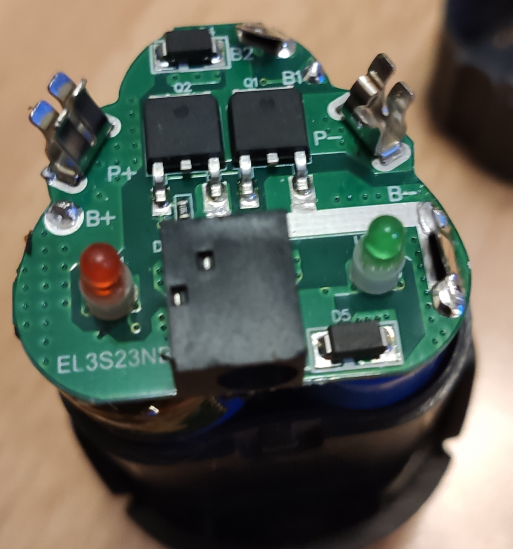

Подскажите плиз как называются такие зажимы контакты, не могу найти на али. Либо полностью такую же плату зарядки. Это акк для шуроповерта Deko, пришло 2 таких с шуруповертом, один акк полностью разряжен и с загнутым контактом. При разгибании контакт сломал.
Вот тут есть несколько иная плата, но с похожими клеммами: https://aliexpress.com/item/1005001566167922.html
Еще можно попробовать отломившийся кусок припаять.
Еще можно схитрить и кинуть фотку поврежденного аккума проду, дескать, таким пришел, и там уже договариваться о замене или компенсации.

Спасибо, я такую плату не находил, клеммы вроде такие же. Возьму пожалуй перепаяю, заодно и банки на более емкие поменяю. А вот старый паять бесполезно, там кусочек одного лепестка 3мм отвалился. С продом бадался уже, али вынес вердикт, что сдать нужно весь комплект, тогда вернут деньги. Не подходит, так как с 1500 купоном он мне обошелся почти бесплатно.

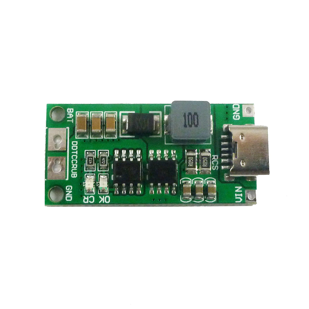

Может есть что то подобное (мелкая платка с бустом для зарядки 2s-3s-4s от 5В) с возможностью задавать напряжение/ток?
глянь на ютубе канал Lisin YT
мож чего найдешь
Лисина смотрю ))
Не припомню у него такого...
Только если сделать отводы от всех аккумов.
По одному заряжать? - не пойдет.
TP4056 тоже нельзя просто так подключить, надо развязку делать.
У гайвера тоже не видел.
Все напонижающих. Мне надо бустер от USB.
Аккумулятору хана, или можно как то оживить?
Вот уроды Deko, ситуация один в один. Посоветовали в сервис ехать, но мне лень ) Тоже прислали один из двух убитый, у меня горит зеленым. Померьте напряжение, целы ли контакты. В моем случае, я разобрал акк, контакт был загнут, на всех банках 0V, поднять их вряд ли удастся. Буду акки перепаивать и менять контакт.
