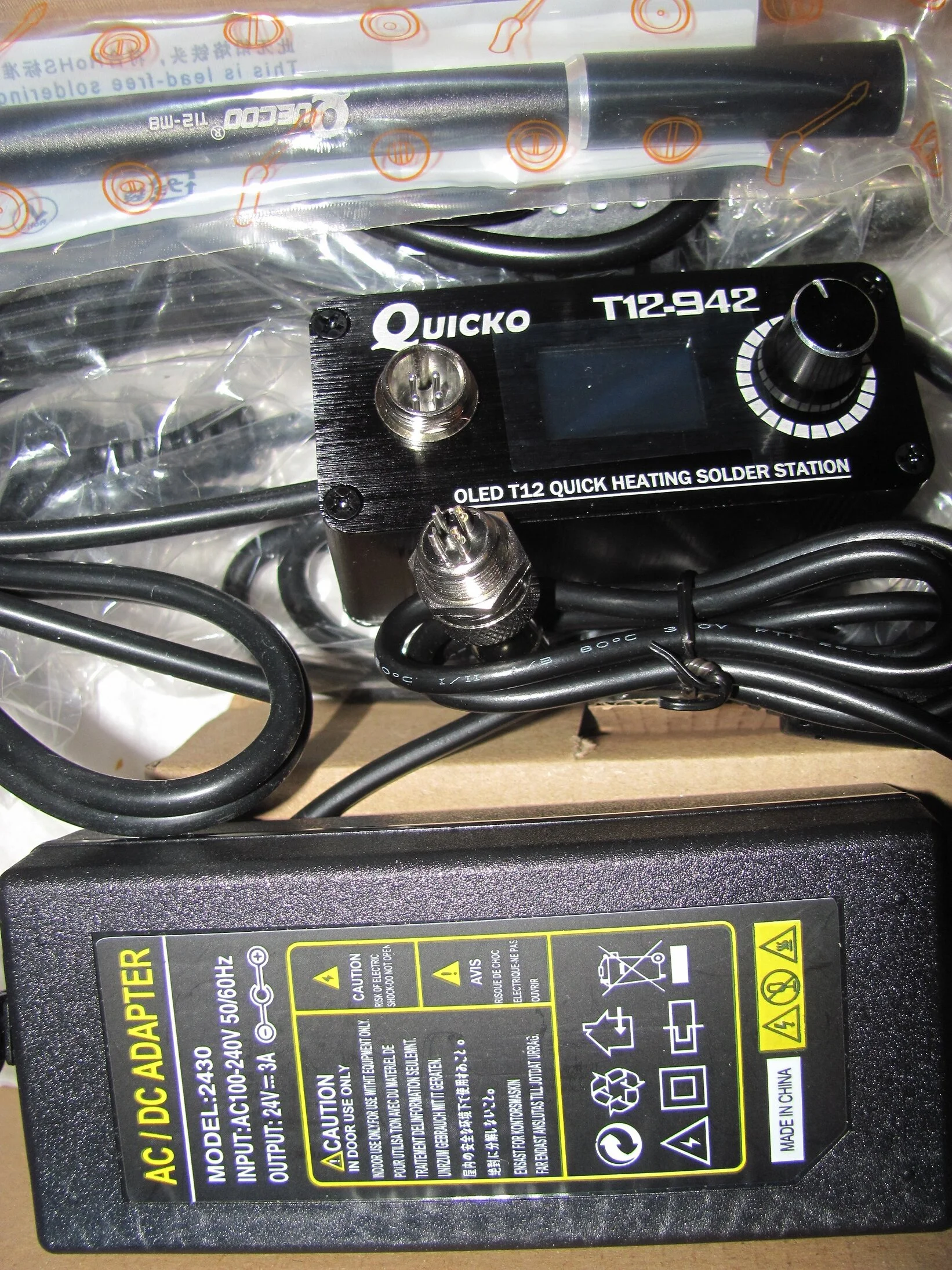

♦Пришла мне паял. станция, паяльник, и бп - и всё немного не подходит.
(ещё и паяльник прислали в разобранном виде)
1) БП на 3А (а на паял. станции сзади написано 4А) - и что теперь делать!???
2) Разъём на паяльнике и паял. станции не совпадают(( Что можно сделать в данной ситуации?
♦И как это совместить всё вместе теперь?!☺

1 нормально.3 ампера хватит
2 купить штекер подходящий и приделать к паяльнику.

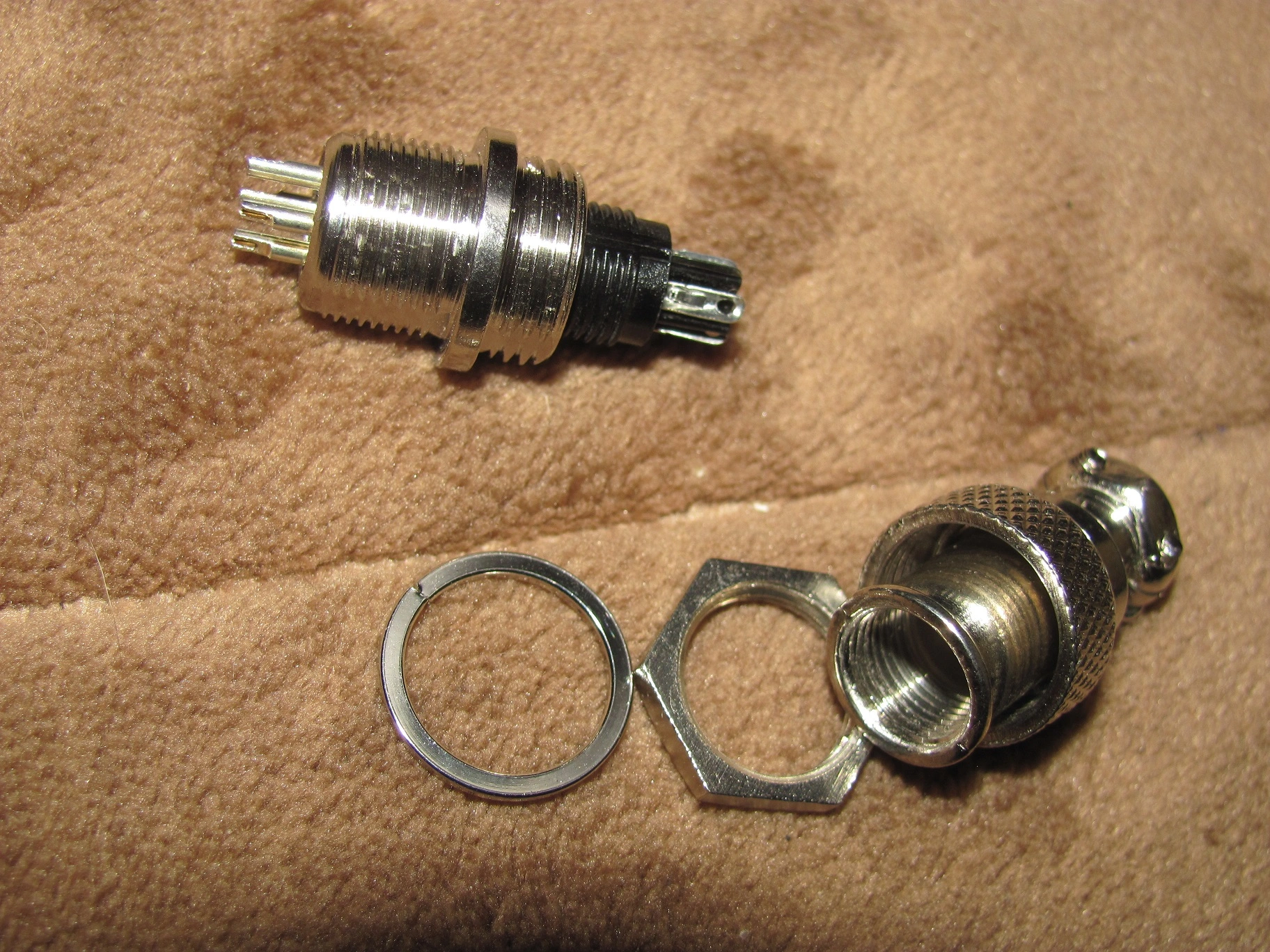

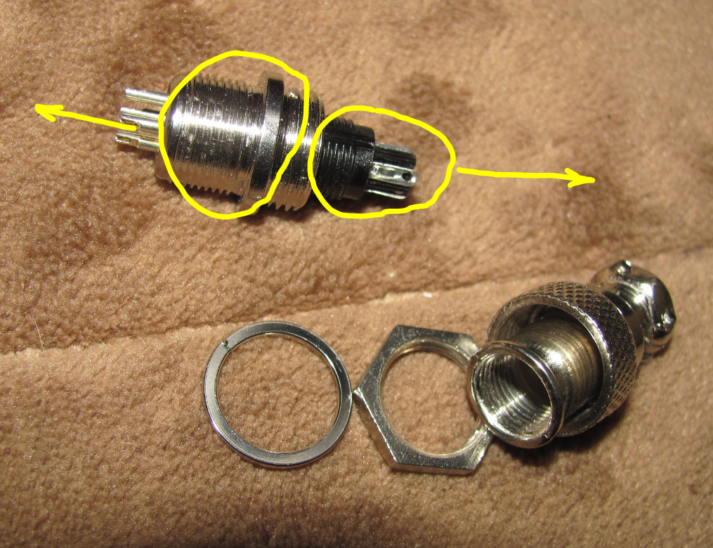

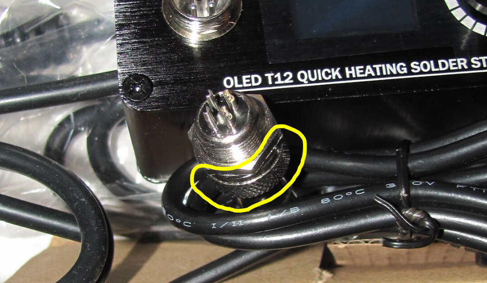

Открути вот эту накидную гайку и отсоедини гнездо, которое тебе прислали бонусом.
    477,9 KB · Просмотры: 115
    1.002 KB · Просмотры: 92
Перестарался немного. Вот этот черный пистон выдерни из металлического гнезда.
Вот, на видео, думаю, будет понятнее суть
  • Love +1
Реакции: Zater9Ivshiisya
