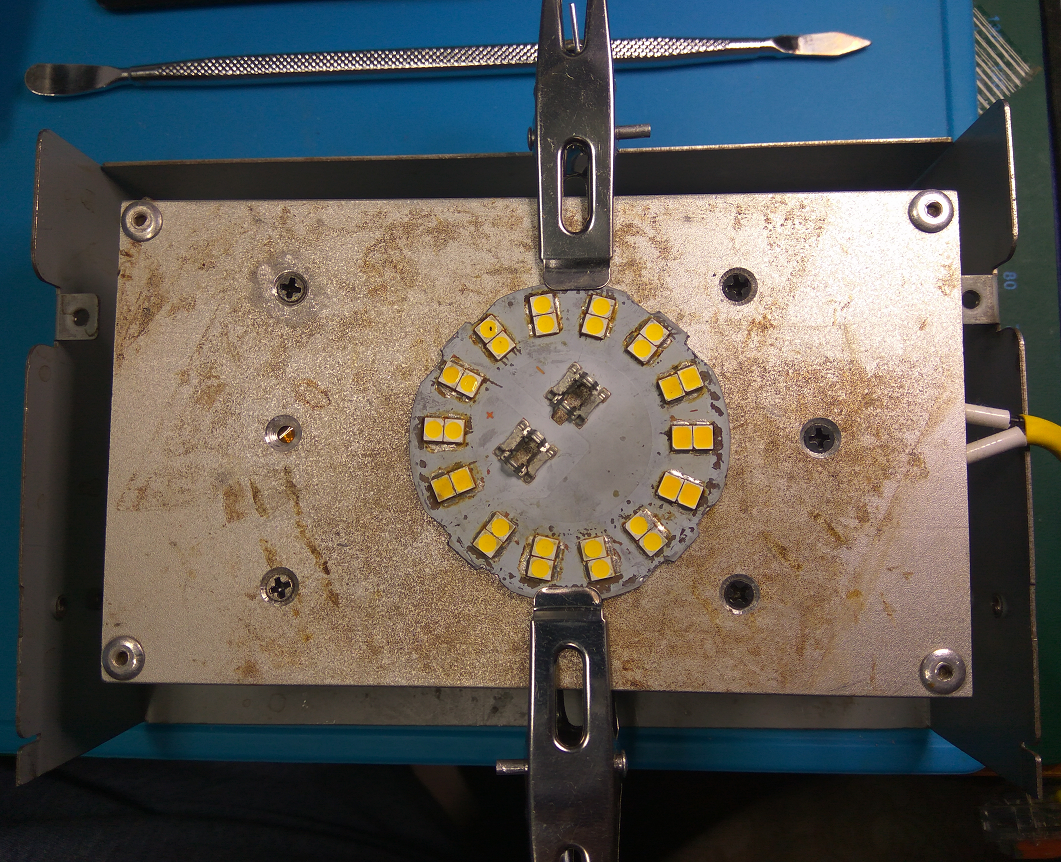

Спецрепортаж для тех, кто пользуется 400W PTC нагревателем для пайки светодиодных лент и модулей. В поисках простого и надёжного крепления паяемых изделий на платформе, набрёл на вот такие щипчики для сосков носков из тонкой нержавейки:
Ими оказалось очень удобно прижимать панельки со светодиодами. Поверхность таких нагревателей изначально не ровная, а имеет небольшой горб, из-за того, что при изготовлении керамический элемент запрессовывается внутрь своего рода "рукава" с нижней стороны нагревателя. Этот горб со временем от температуры ещё и усугубляется, что ухудшает тепловой контакт с ровной пластинкой со светодиодами, которая при нагревании как правило ещё и норовит выгнуться вверх краями. Кто паял на такой платформе, думаю, неоднократно с таким сталкивался. Поэтому возникает необходимость прижимать края пластины к нагревателю. В этом случае его небольшая кривизна ещё и способствует компенсации выгибания пластинки краями наружу, так что от такого прижима одни плюсы.

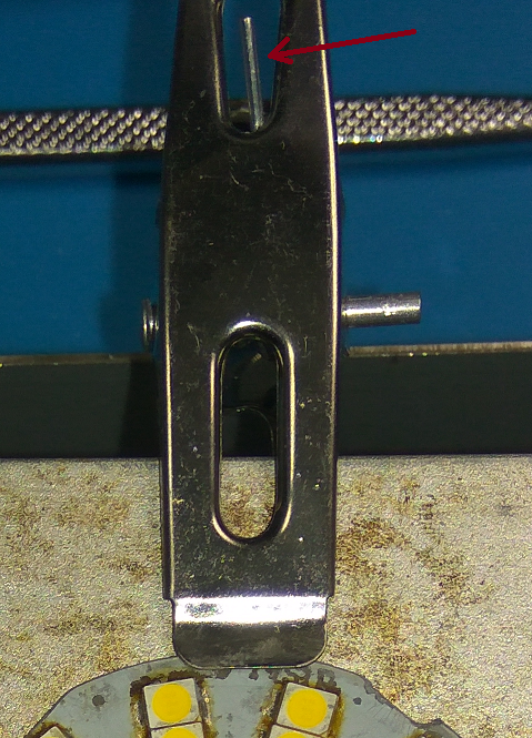

Щипчики поначалу казались мне кривыми и хлипкими, но после небольшой модернизации (достаточно завести концы пружинок в отверстия в ушках, см. фото) становятся практически ровными и прижимают отлично. Благодаря тому, что материал тонкий при этом концы, где берёшься пальцами всегда остаются холодными, не нужно ждать когда остынут и всегда легко переставить на другое место.
Не обращайте внимание, что плата так изнасилована - этой лампе уже 300 лет :wink:
(платформа тоже немного изнасилована, но это следы модернизации, о которой я уже как-то упоминал)
Вот такое элементарное действие сразу выравнивает щипчики и значительно улучшает прижим:

не понял ты на нагревательную панель сверху прикрутиль металлический блин ? хорошо перепаивать диоды? не перегреваются сильно? все никакк не дотянуться руки ;(
мм... где же там блин? Не, я там саму платформу сначала распилил снизу и достал нагревательный элемент, выкинул первую керамическую секцию и провода, которые накануне оторвались вместе с лепестками и что, собственно, послужило причиной переделки, переприкрутил к освободившимся частям двух алюминиевых контактных полос, между которыми, собственно, зажаты элементы. Потом обмотал "бутерброд" нагревателя каптоновым скотчем в два слоя, вместо родной изоляции, которая слегка повредилась в процессе отпиливания и собрал всё обратно, обеспечив прижим мелкими винтами со скобами.
Это дало два положительных момента: устранился перегрев (у панели заявленная номинальная температура около 260 градусов, но по ощущениям бывает и выше), а теперь как раз хватает, чтобы расплавился припой и дальше не жарит, думаю температура теперь стабилизируется около 200-220 градусов, надо бы измерить, кстати. Ну и второй плюс, я теперь не боюсь, что провода отвалятся в любой момент, а то первый раз стрельнуло неплохо так. А теперь я их прижал планкой с винтом, уже никуда не денутся. Я, может, на днях сниму платформу пофоткаю снизу, что я там намодернизировал :lol:
