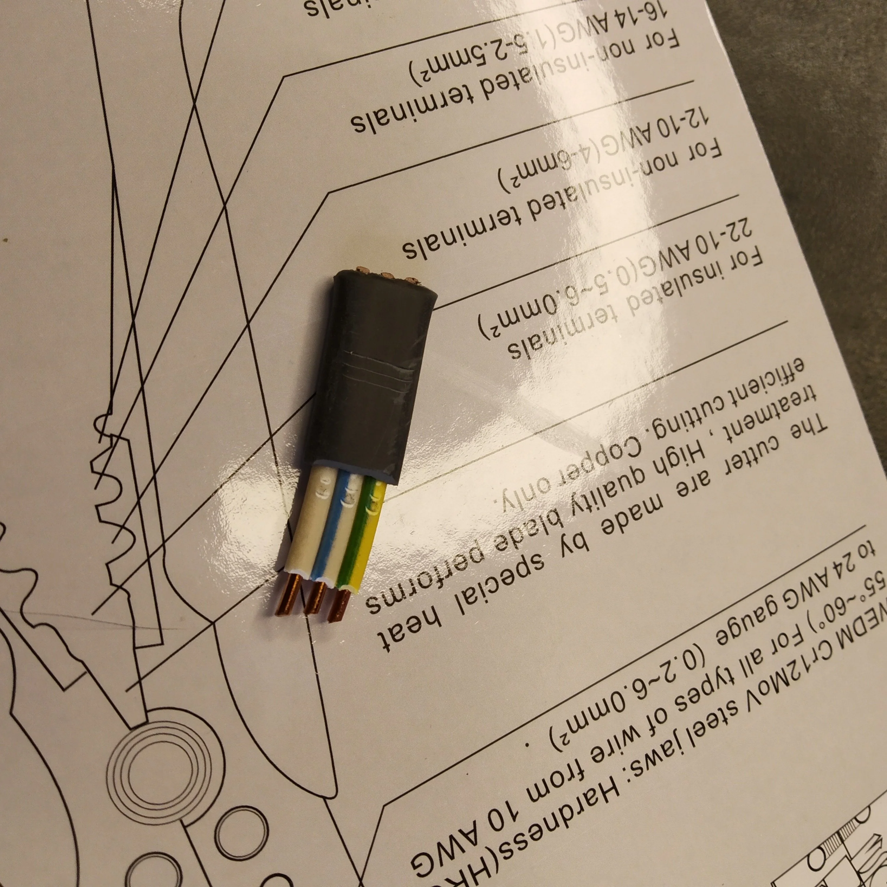

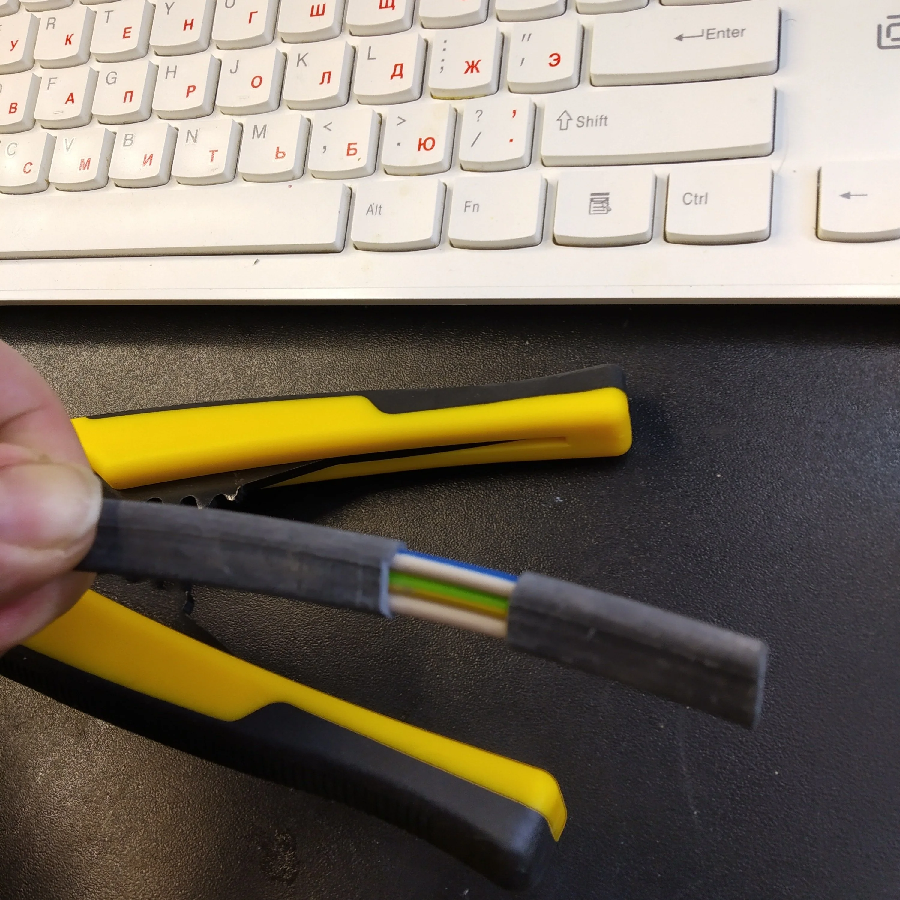

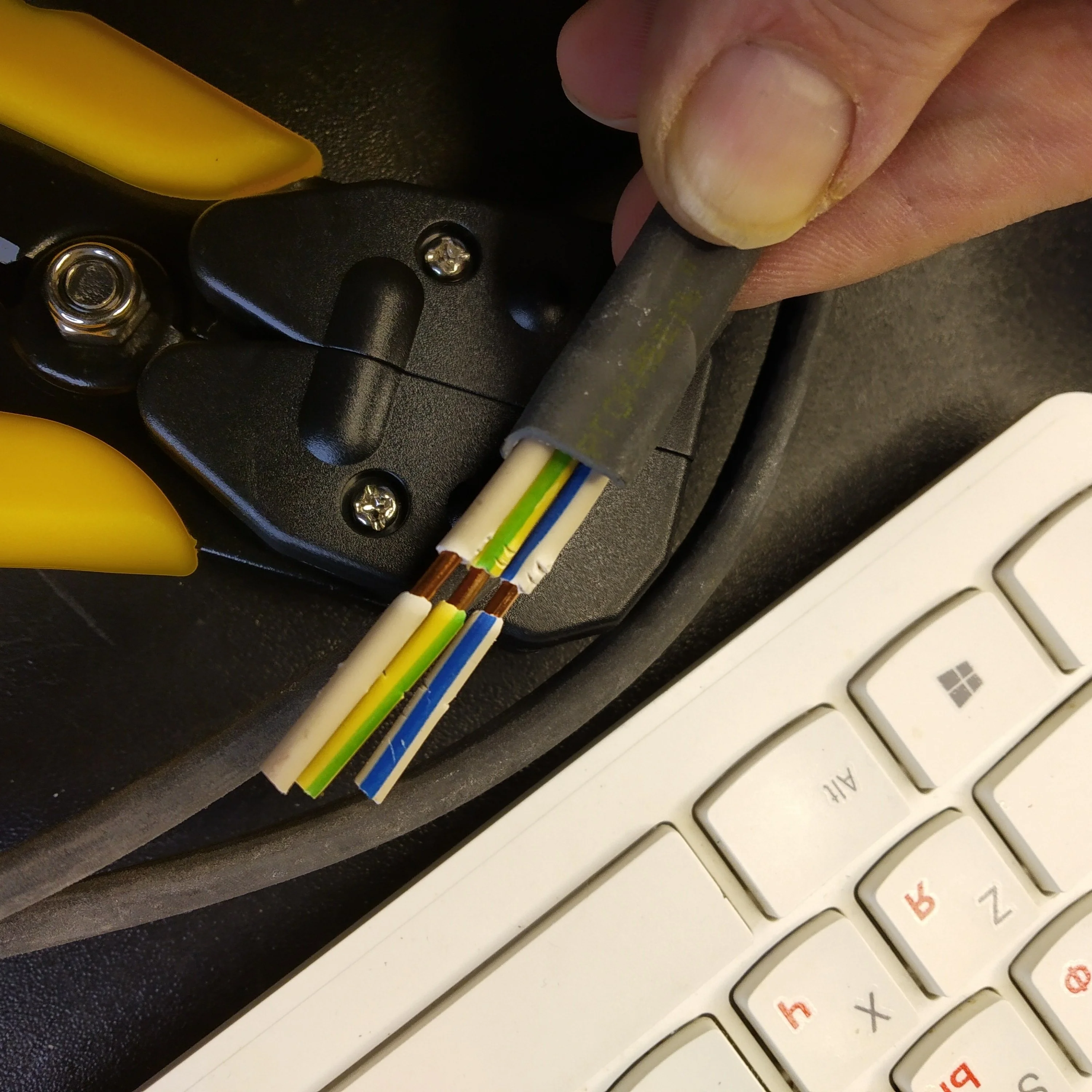

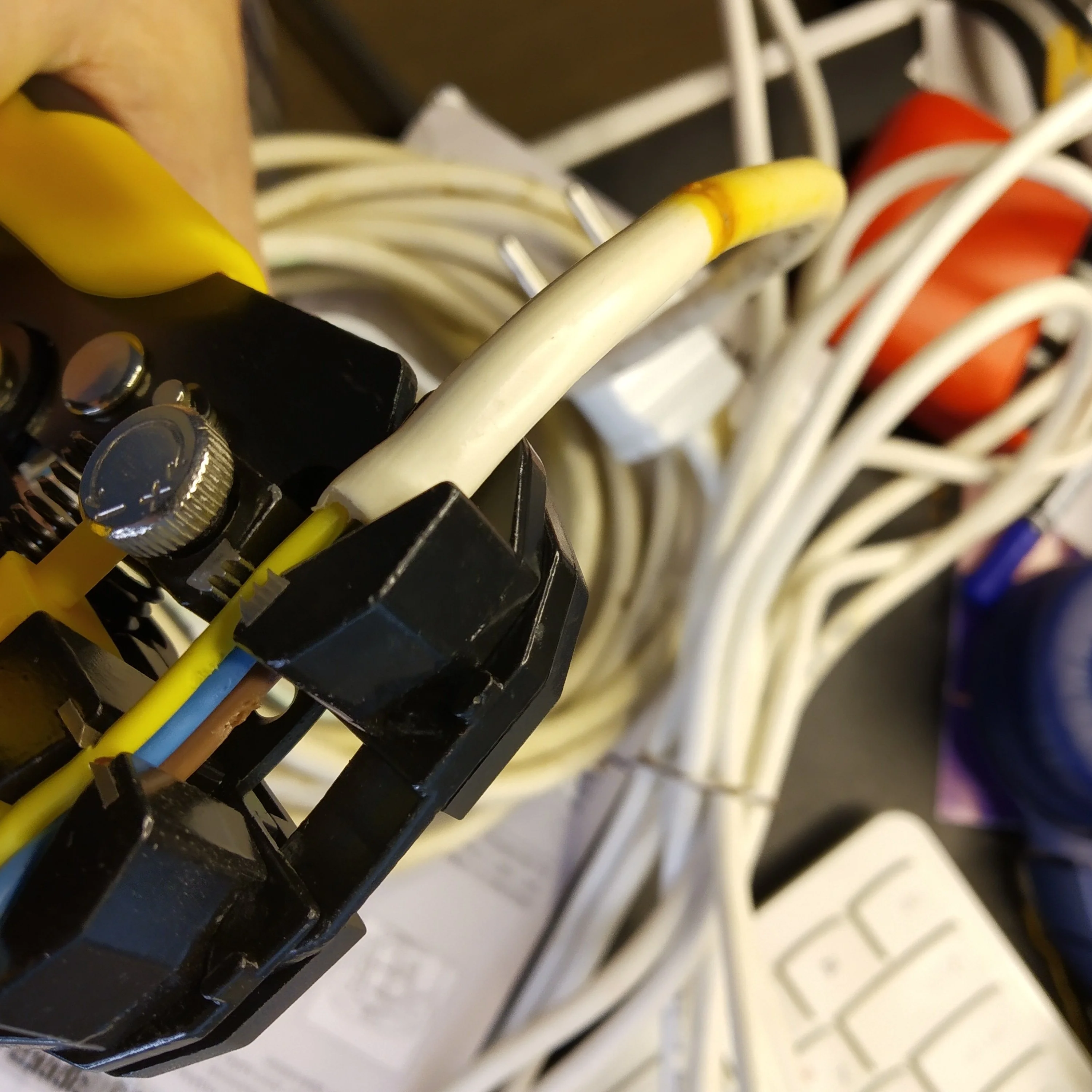

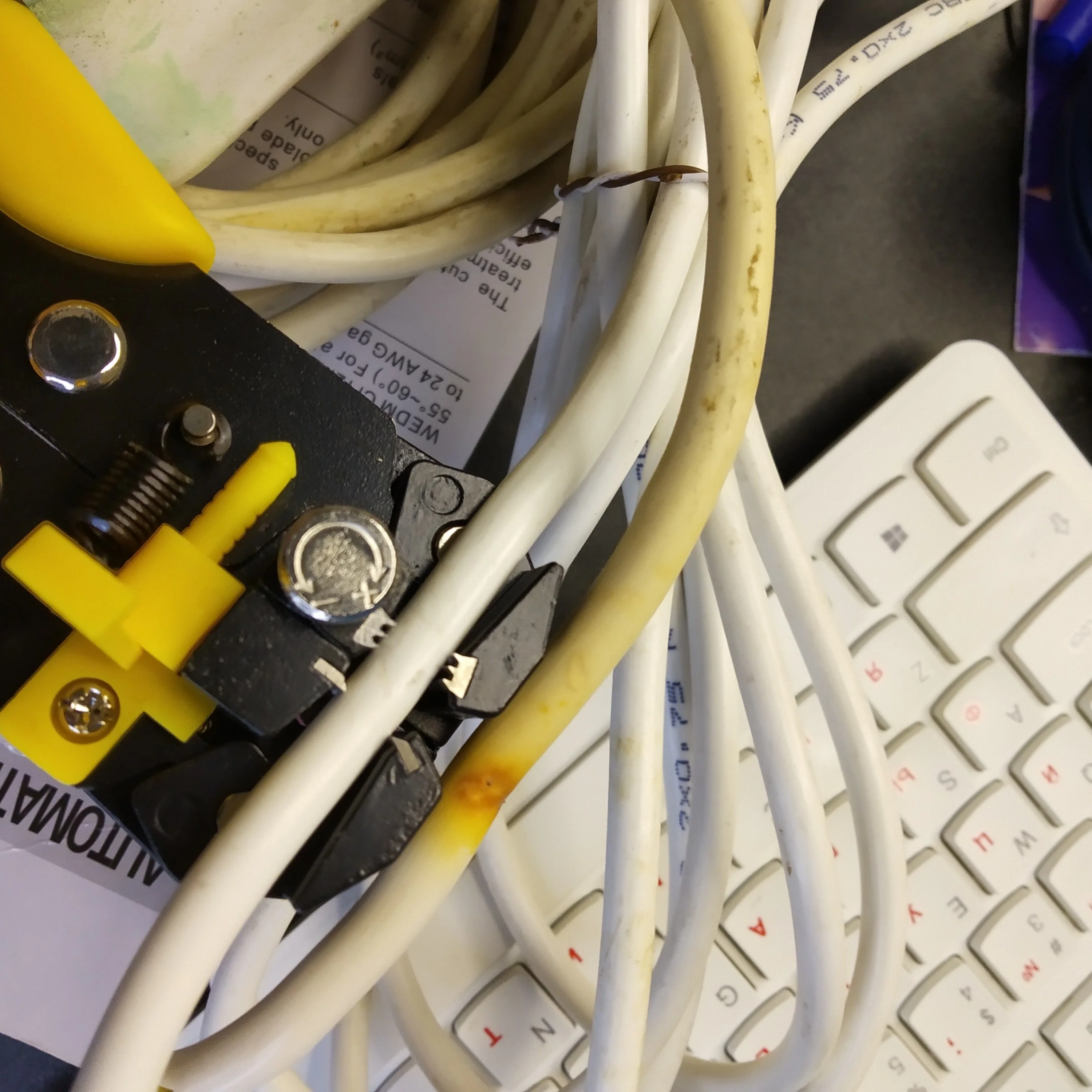

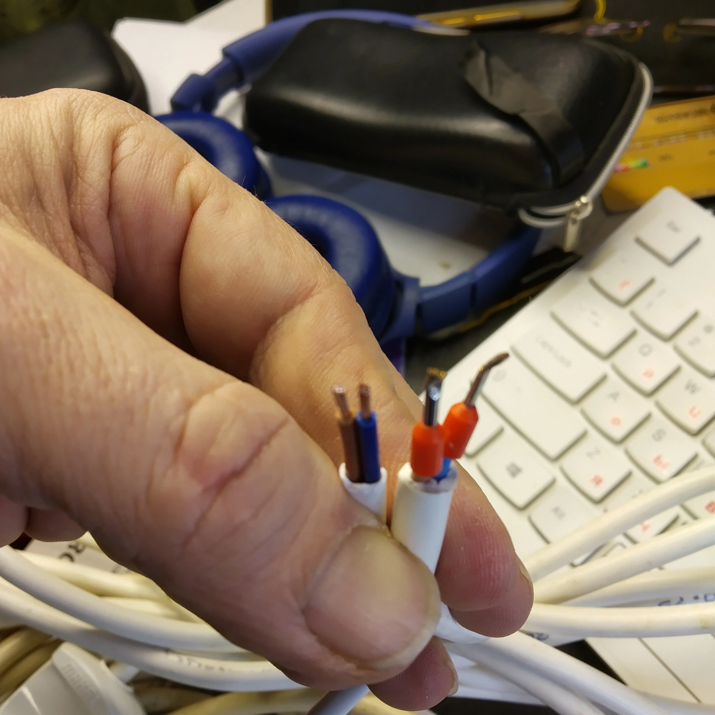

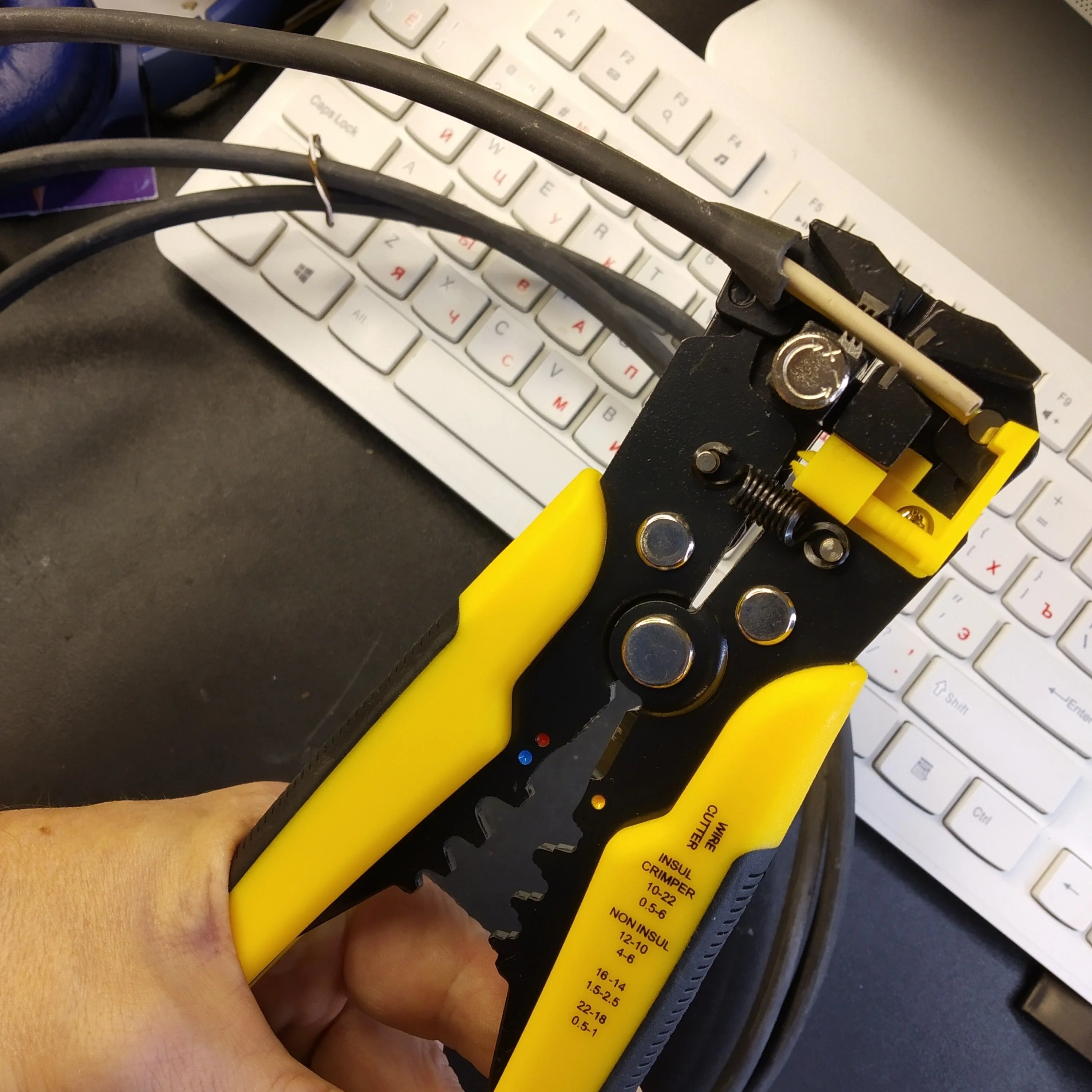

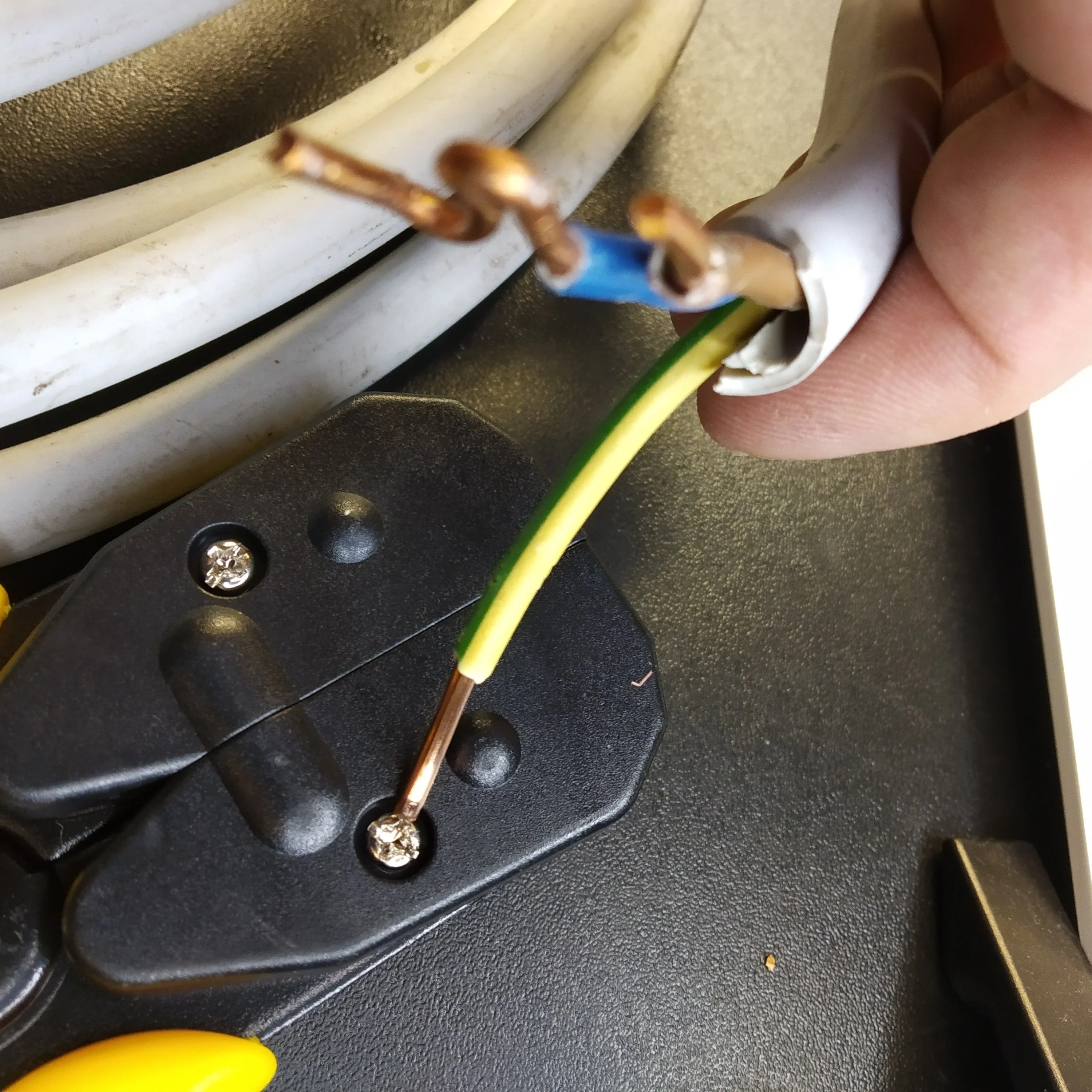

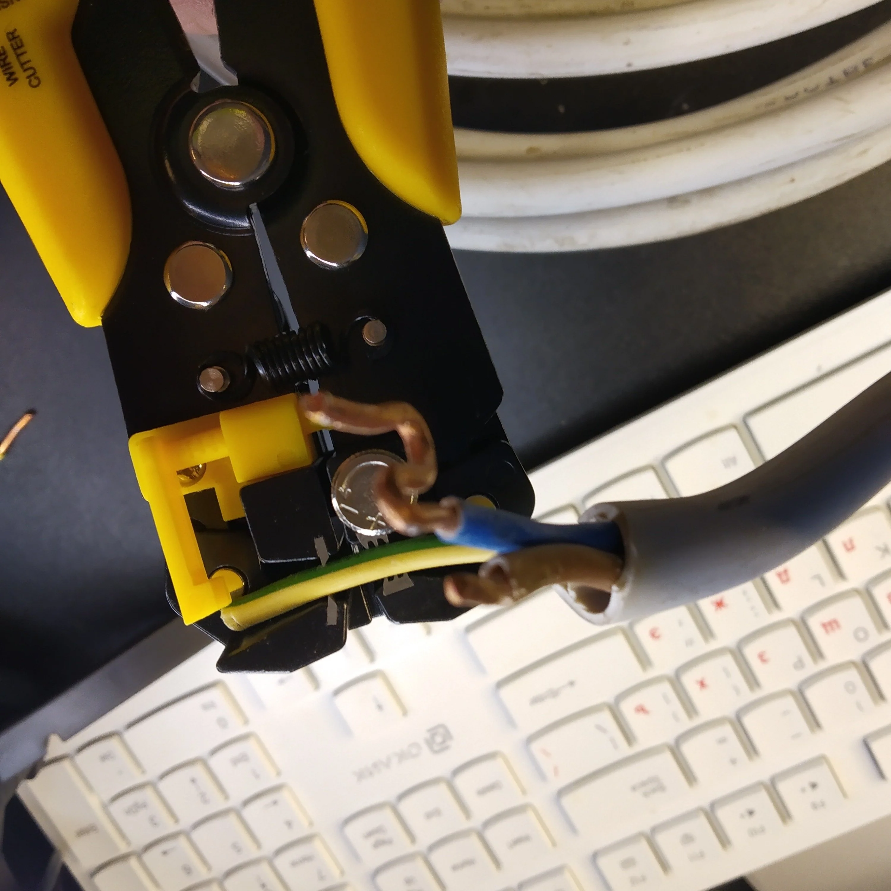

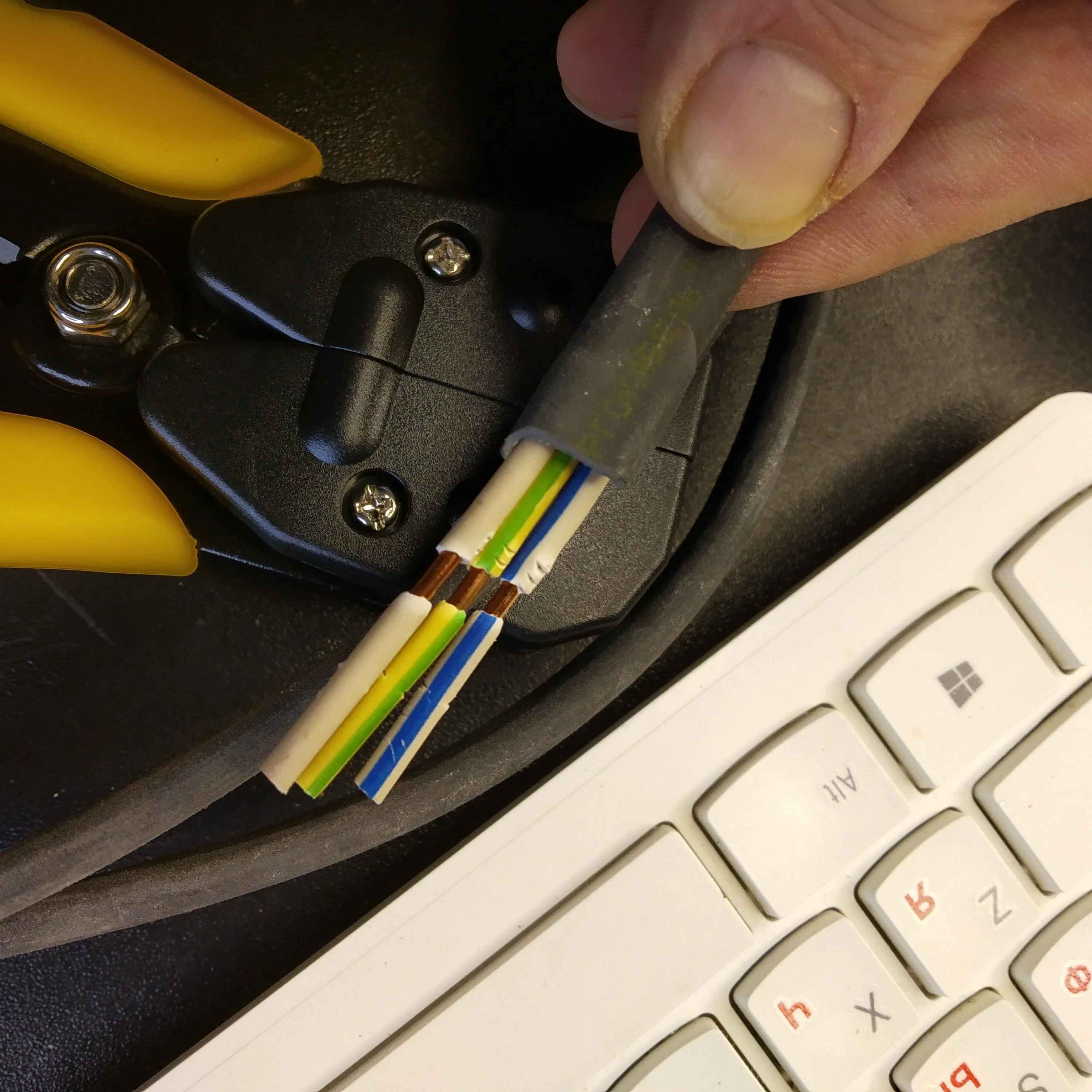

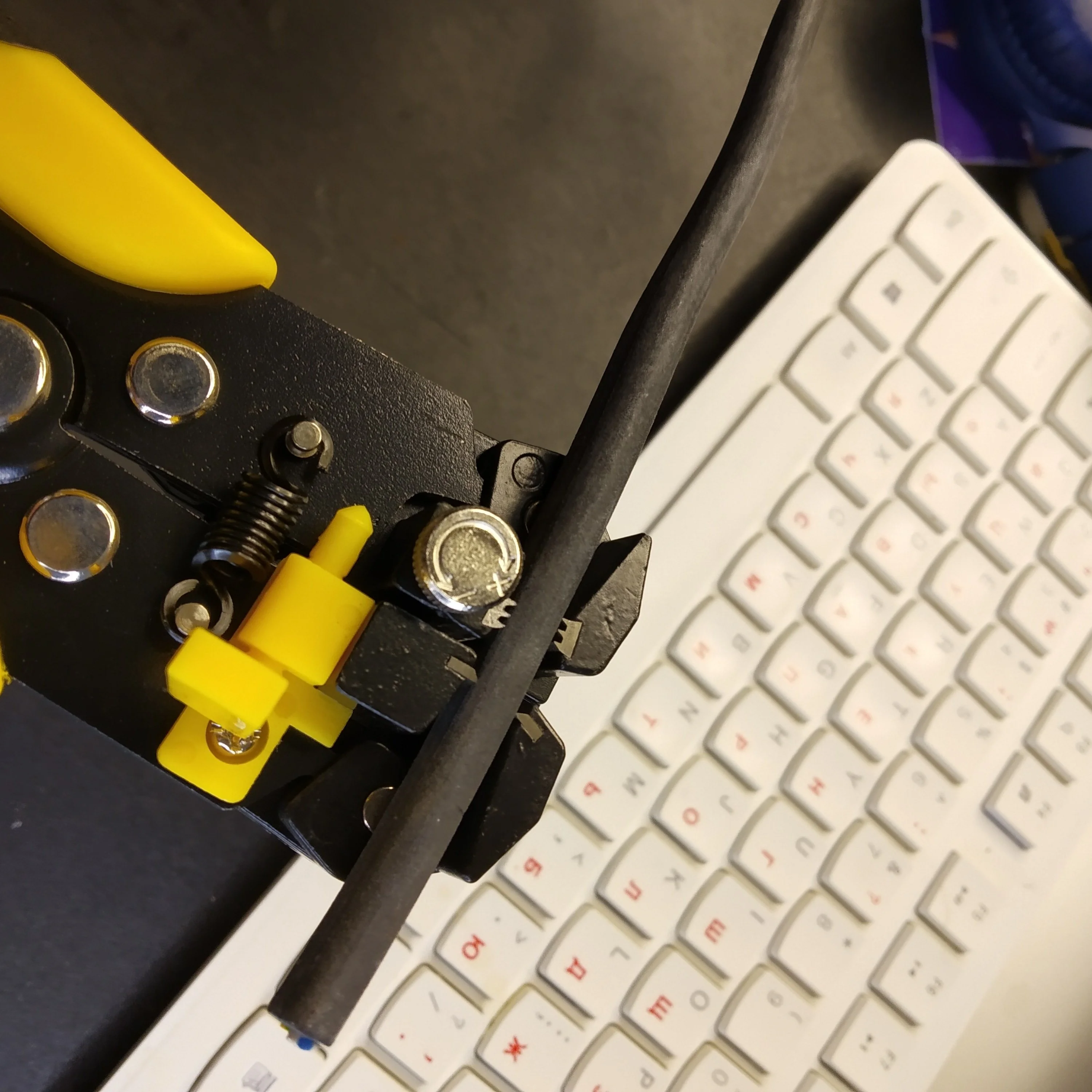

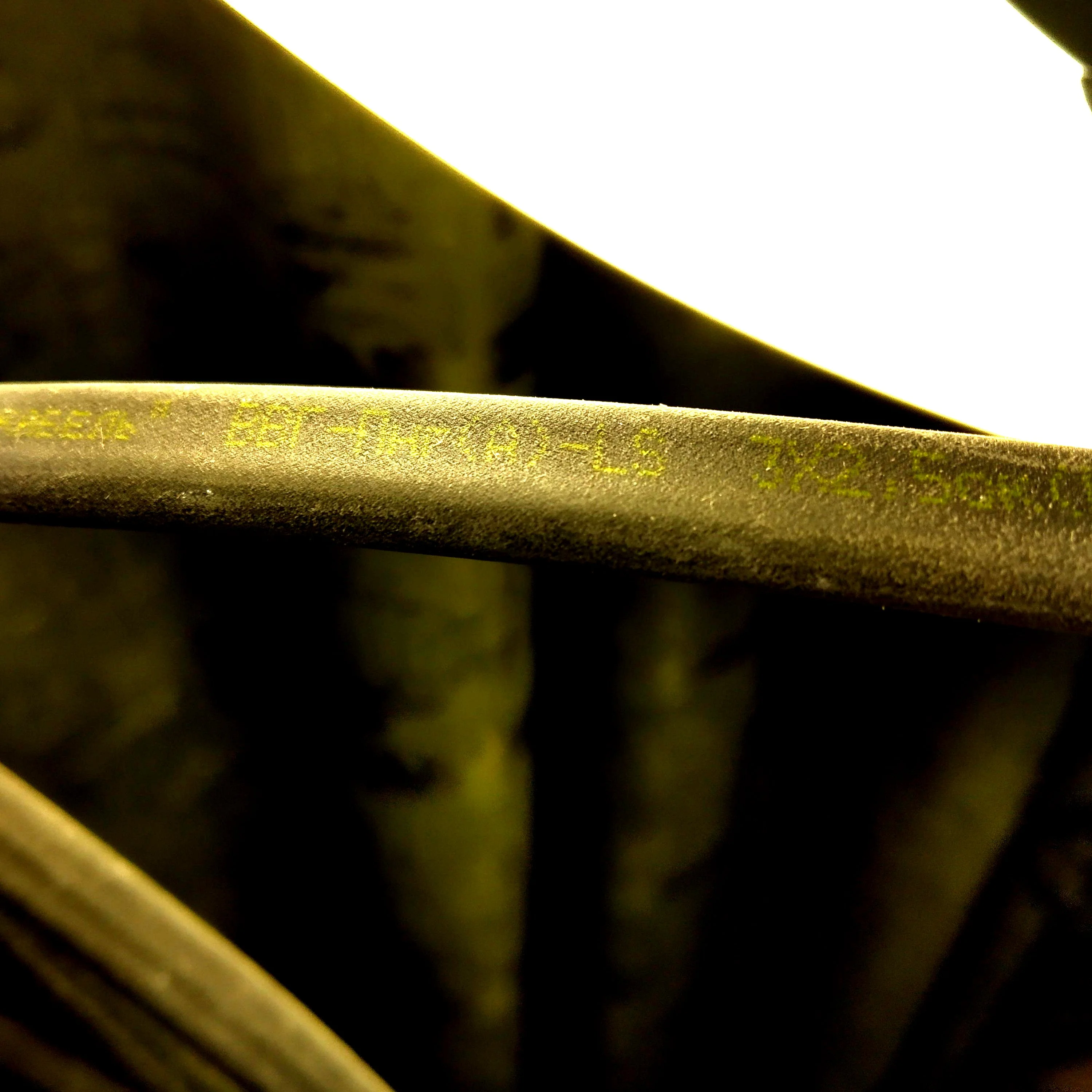

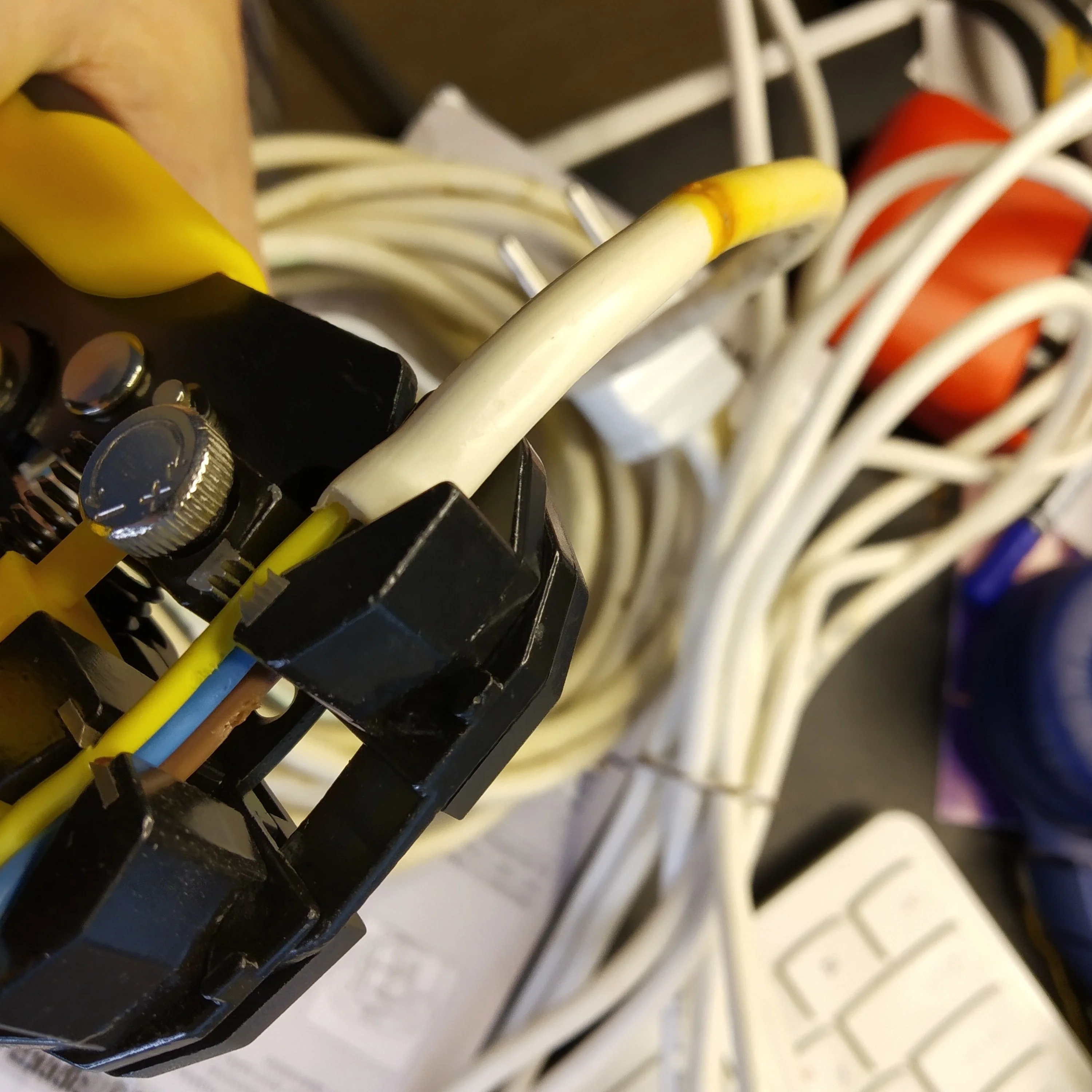

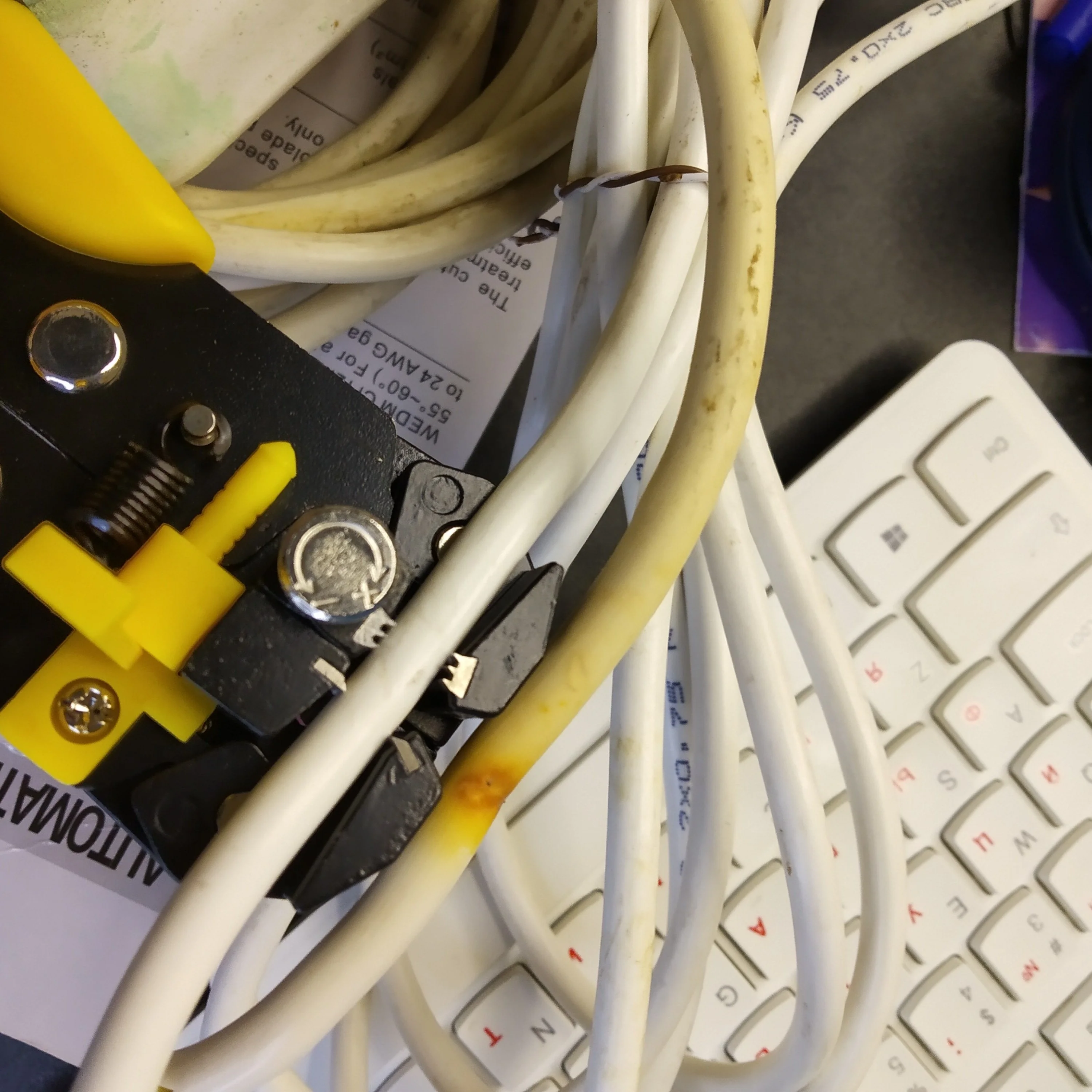

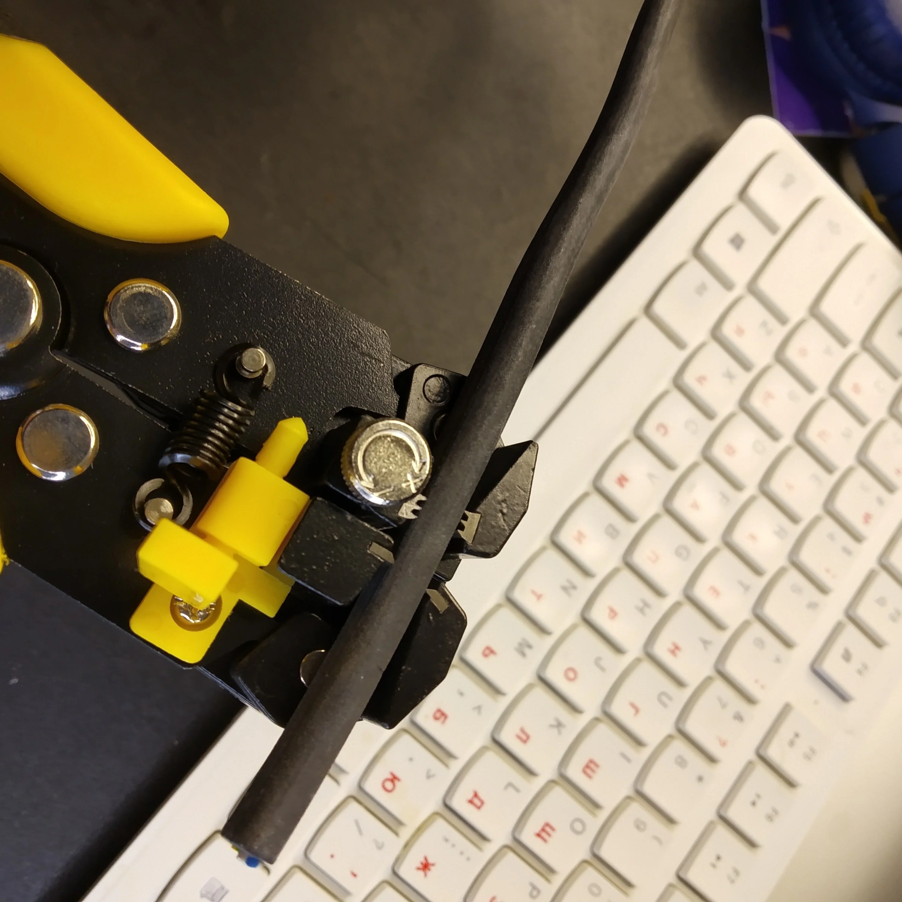

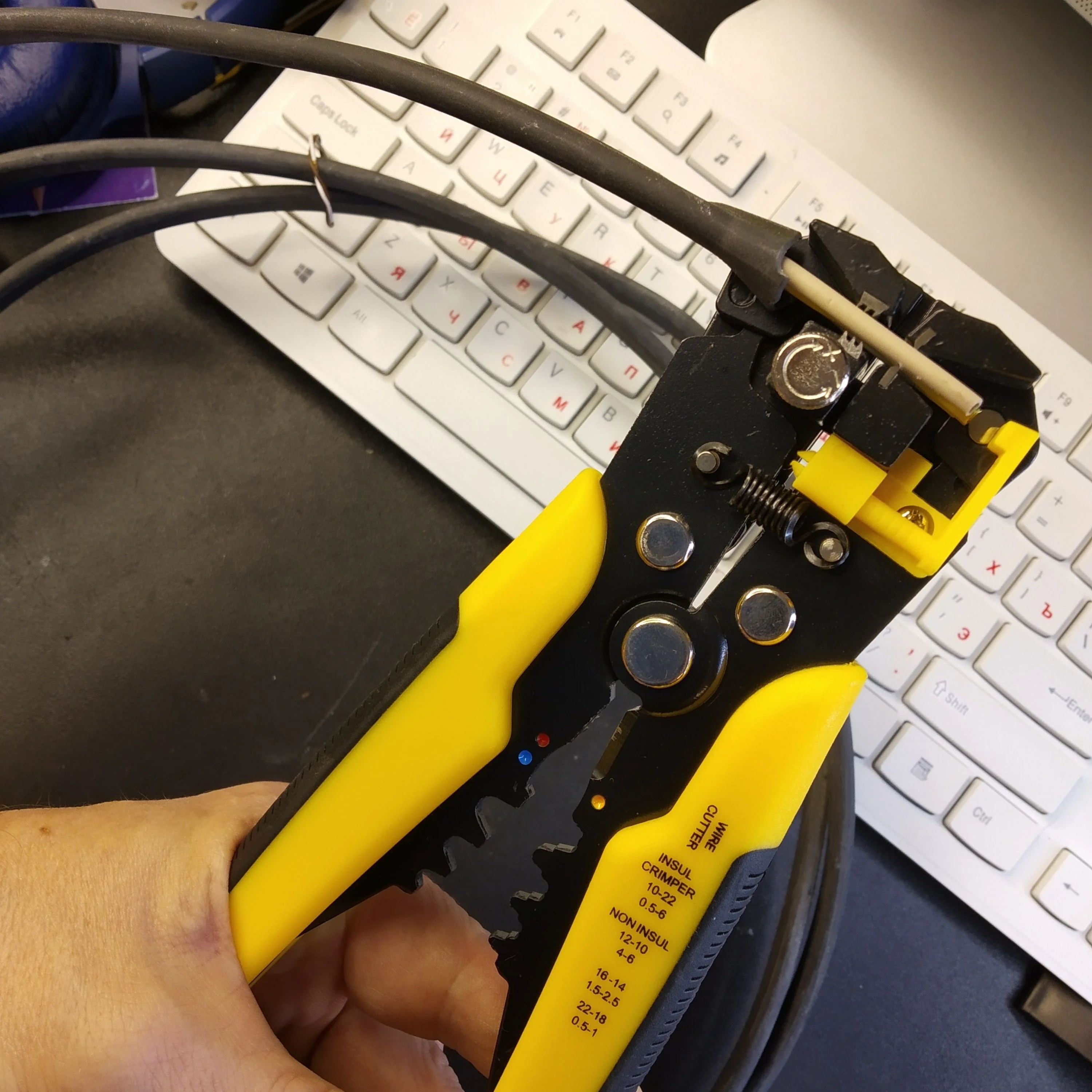

Стрипер пришёл.
Регулировать (единственная крутилка, чего меняет не понял, выставил примерно посередине) не стал.
Попробовал - охуенчик.
Единственный недостаток круглые отечественные кабеля типа ПВС влазят не очень. 2x0.75 влазит впритык. 3x0.75 не влазит
2x0.75 влазит . 3x0.75 рядом

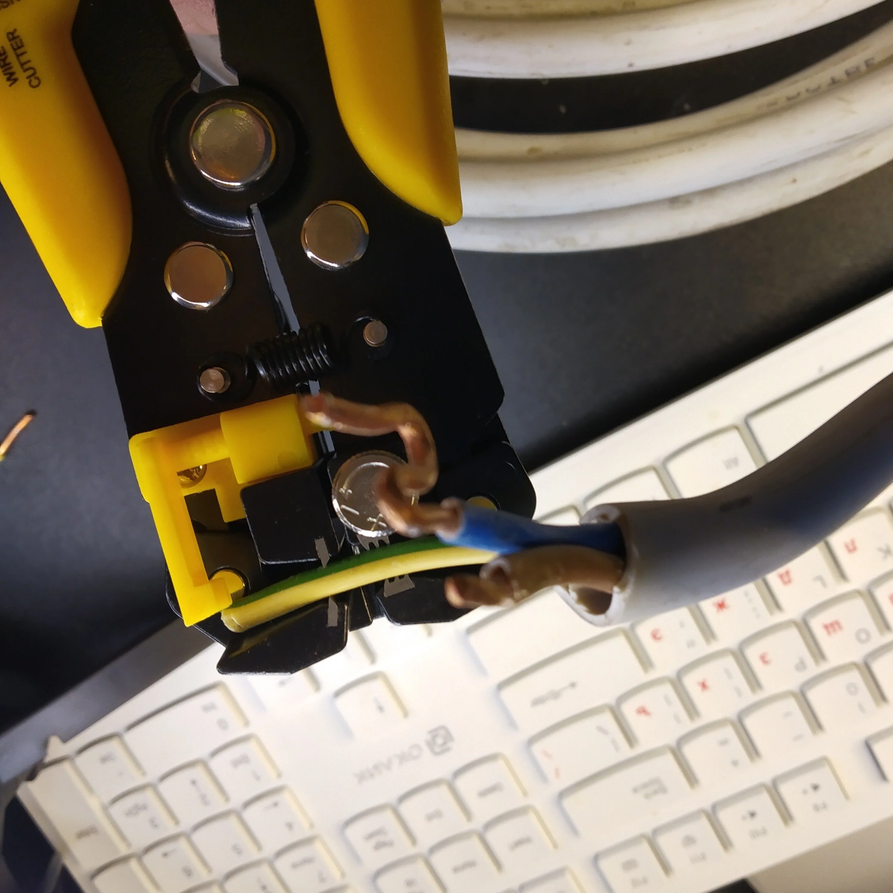

попытка заголить 3 провода 0.75
Фейл. ХЗ почему, по одному нормально заголяет.

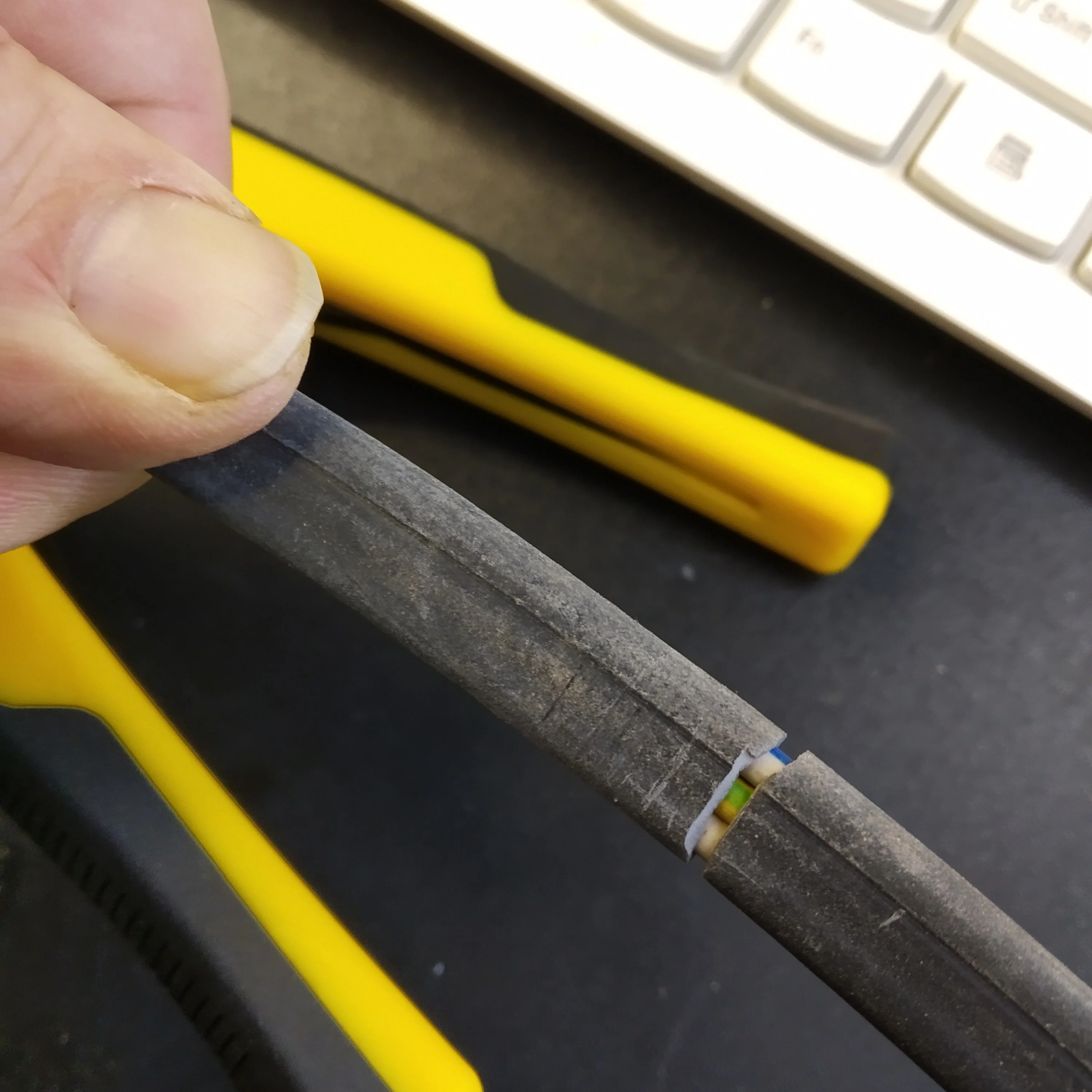

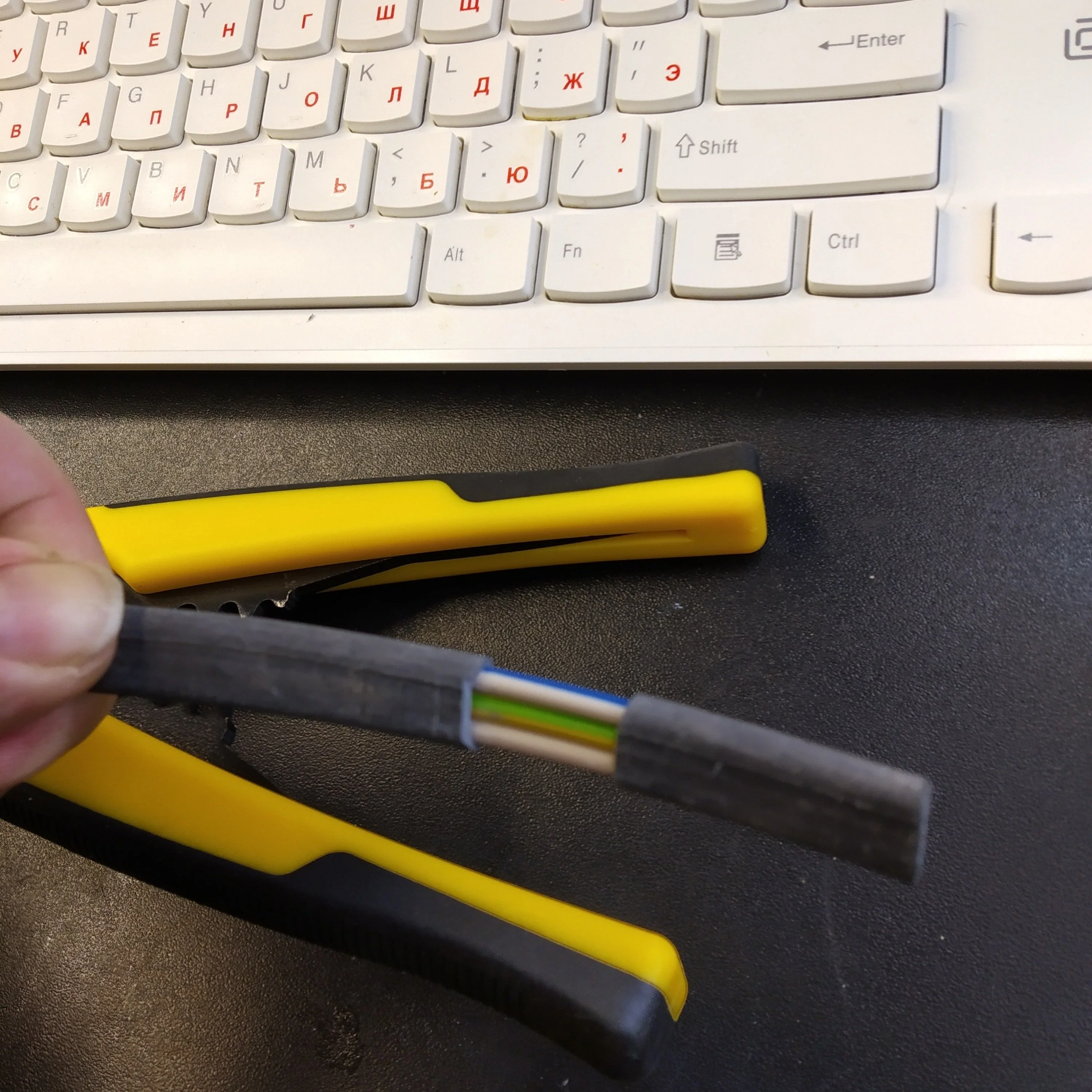

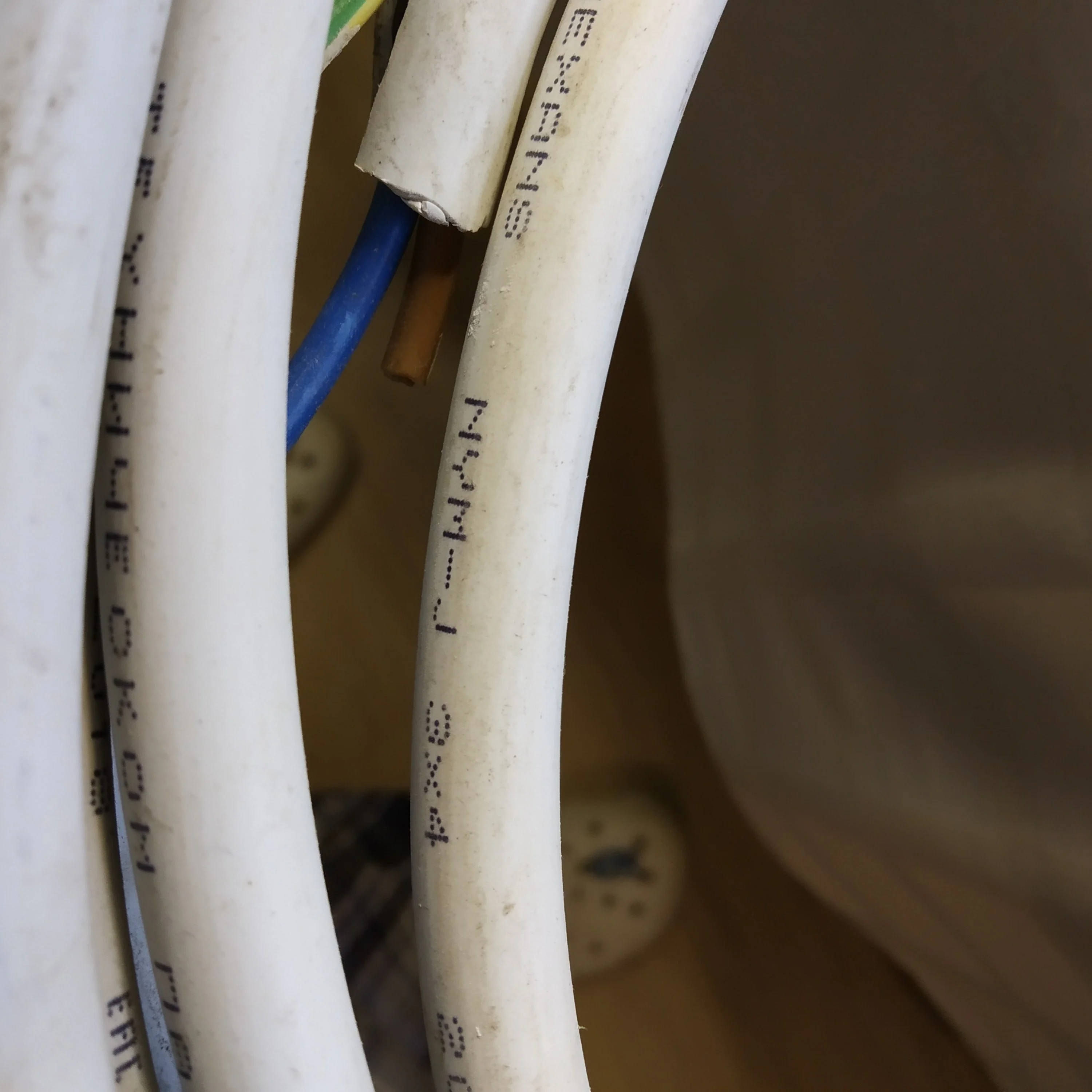

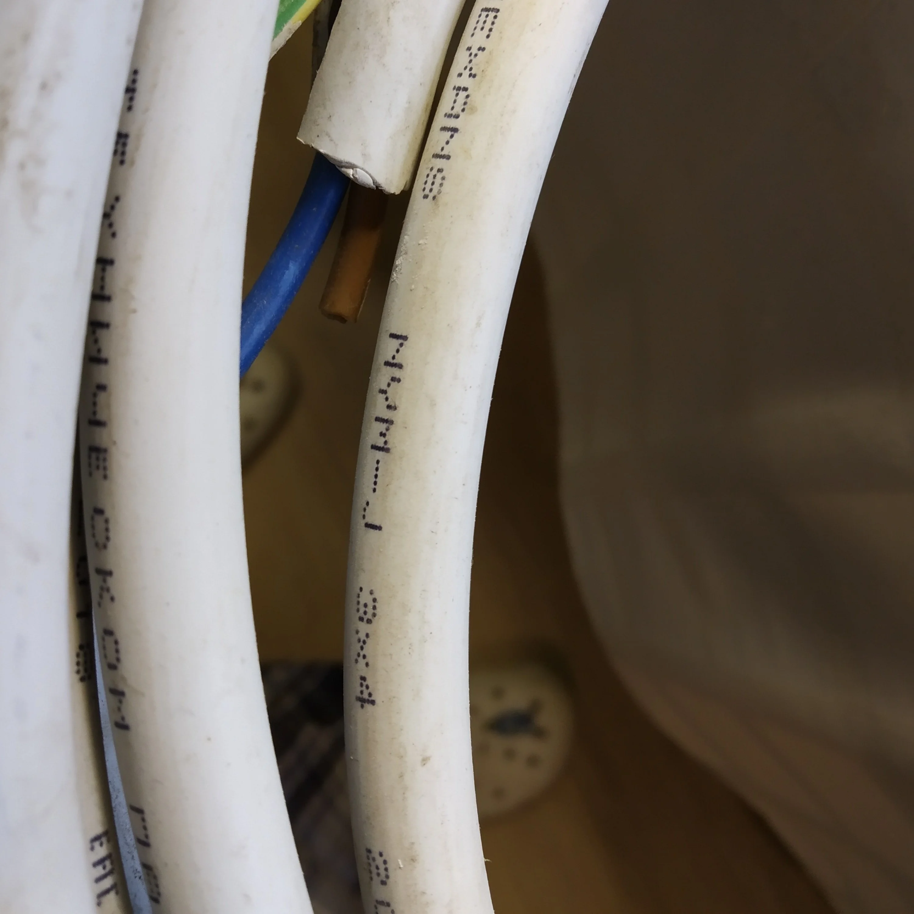

Как кримпер не тестил, как кусачки тоже не очень - лезвие небольшое, NYM 3x4 не запихать.
Но сам провод на 4 квадрата и режет и заголяет нормально.
Жаль не догадался попробовать несколько жил заголить одновременно.

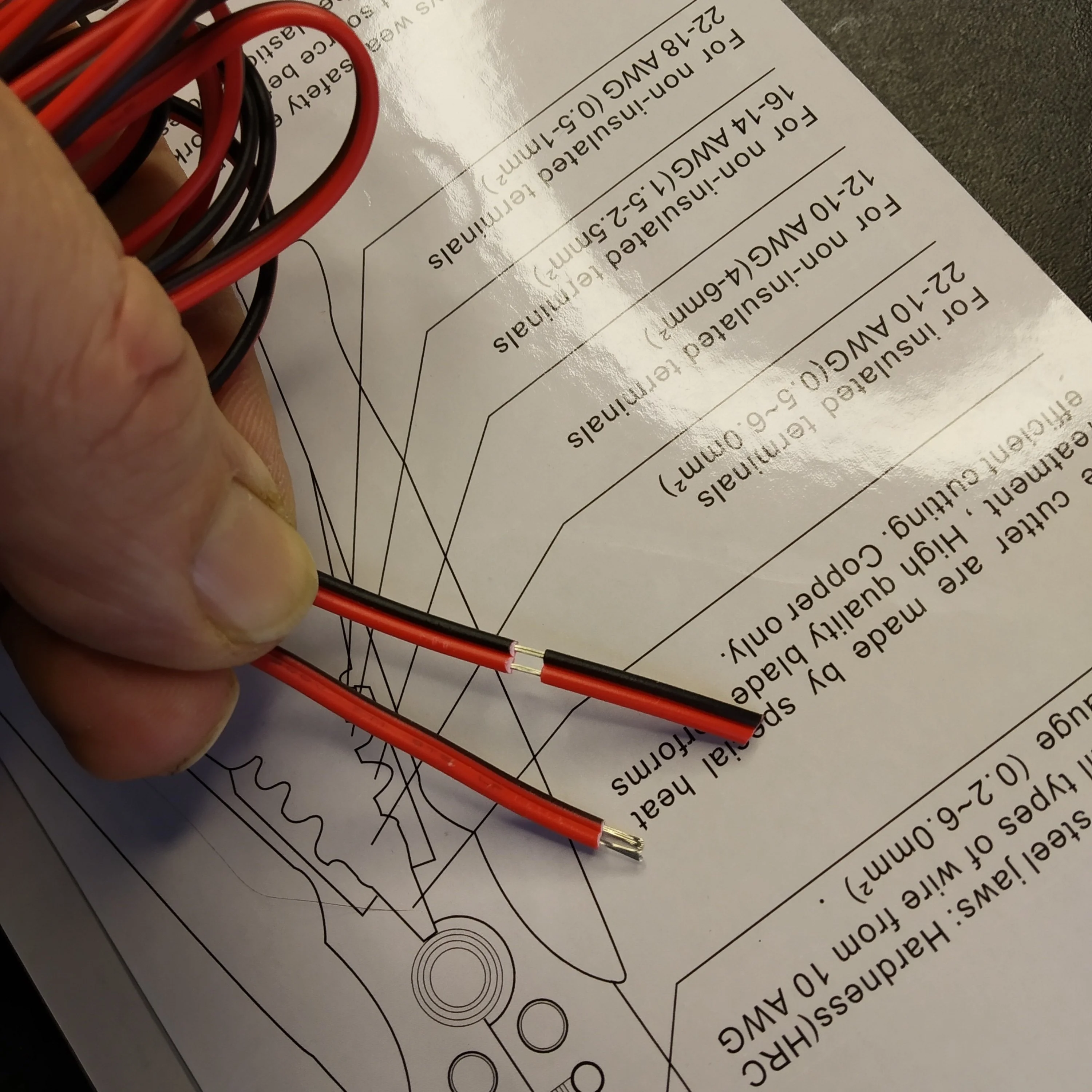

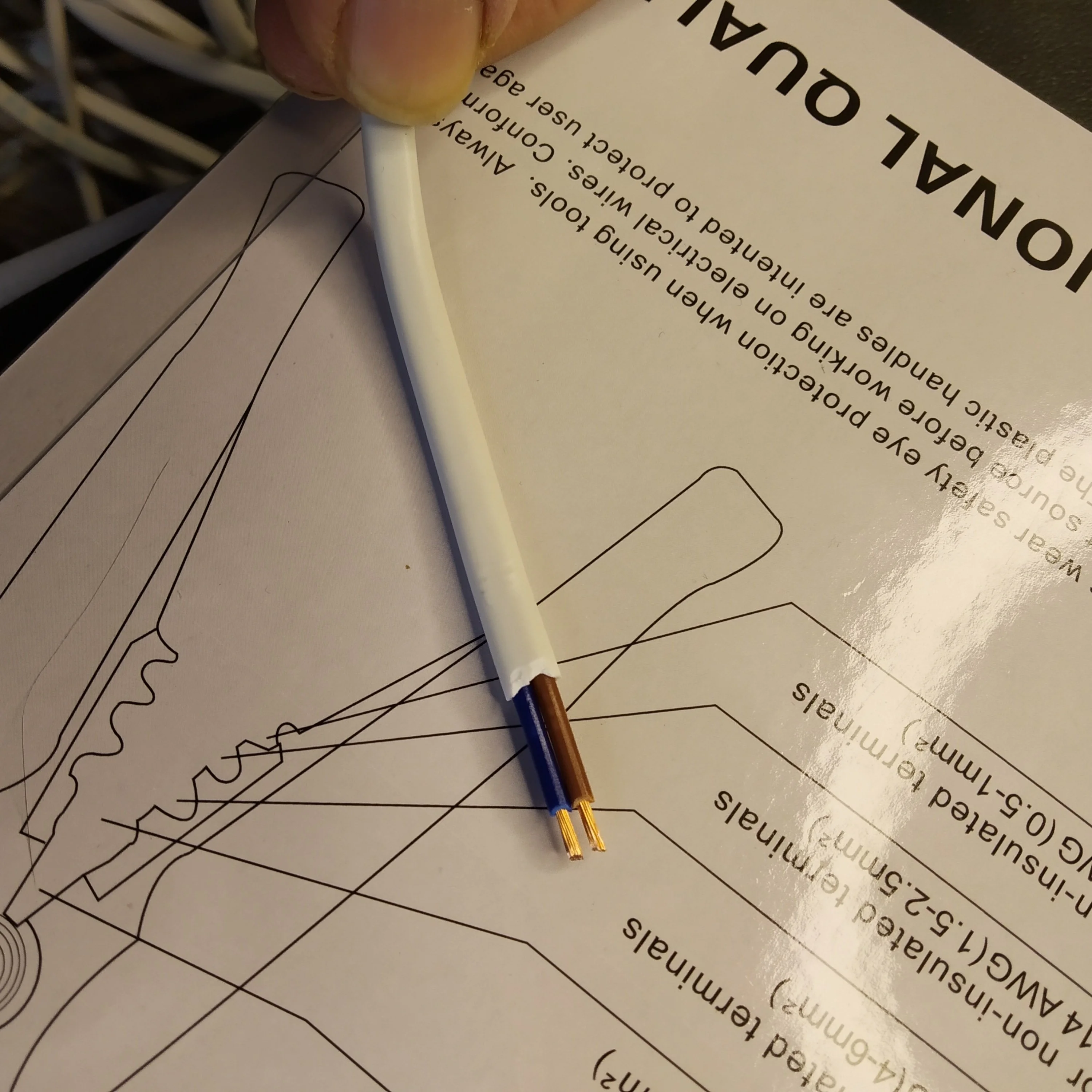

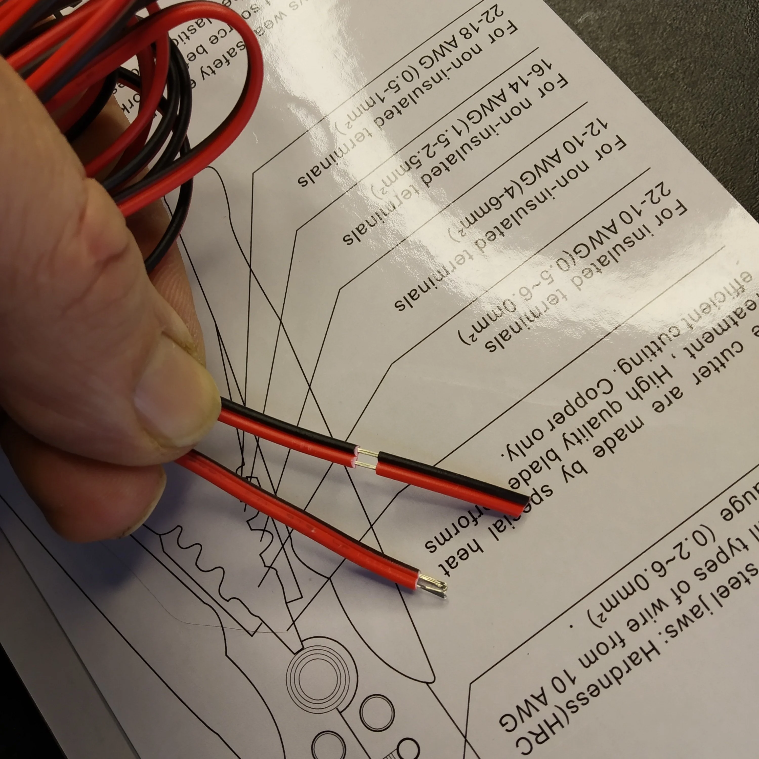

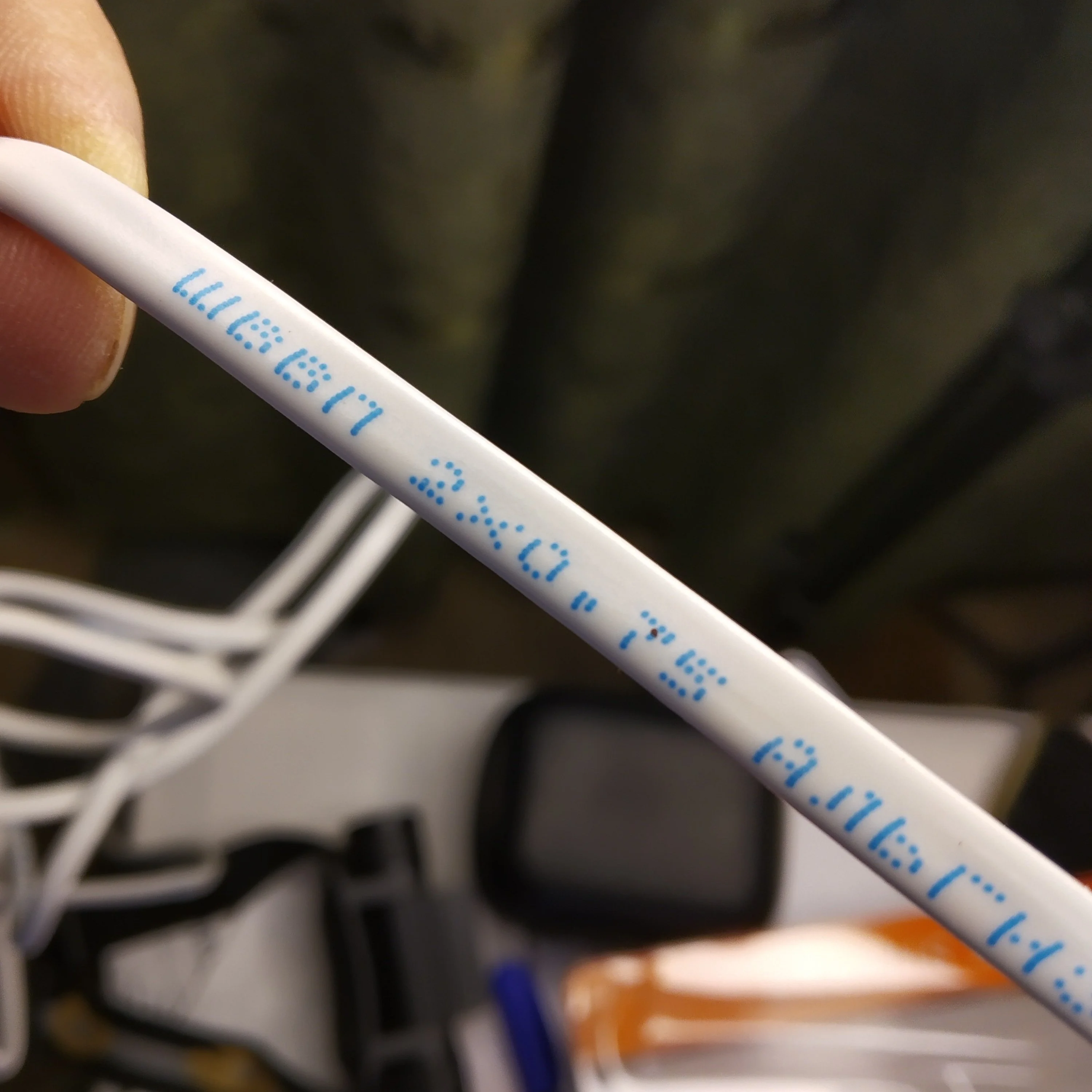

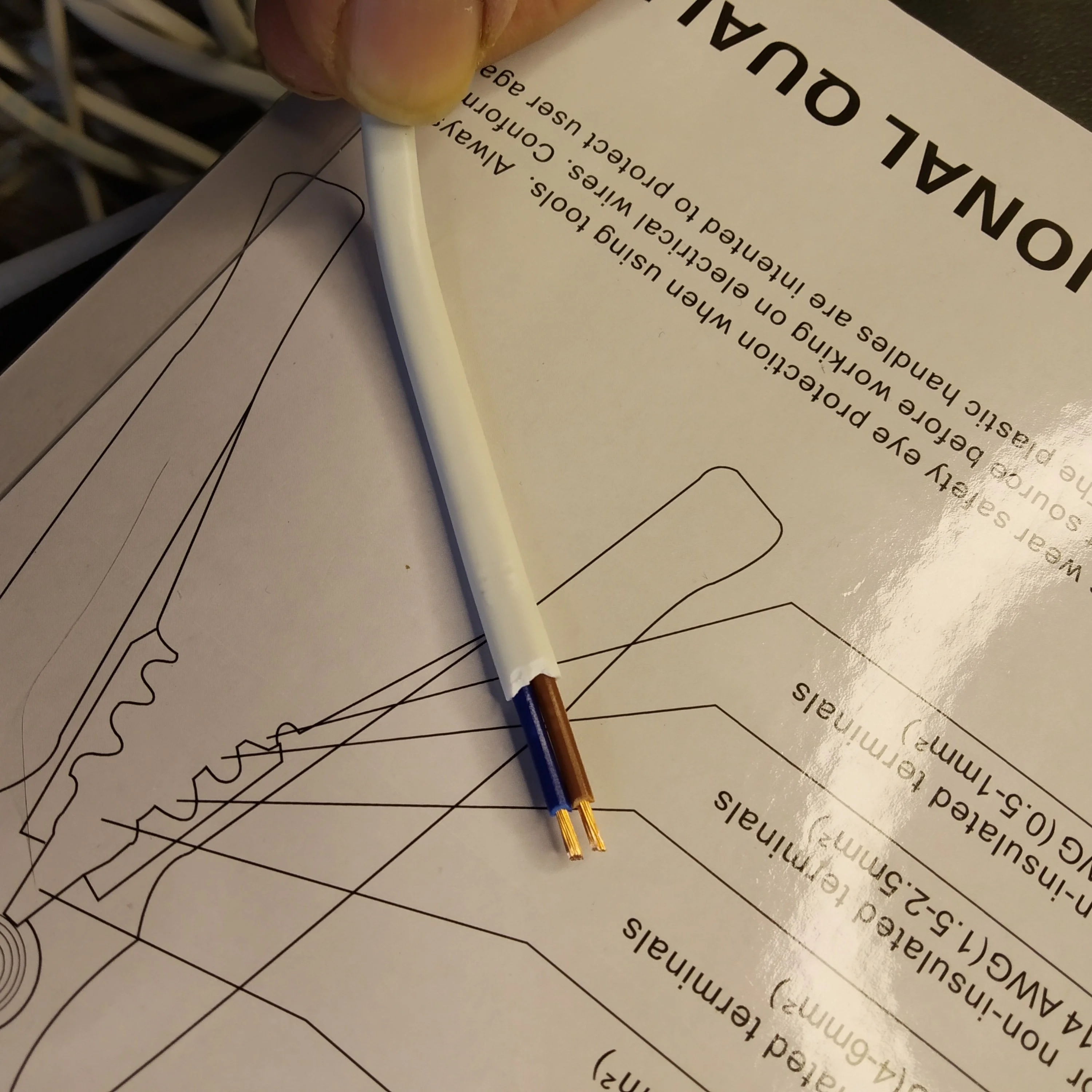

Тонкие многожильные.
Китайские тоненькие провода, на взгляд 0.2-0.3 квадрата - охуенчик

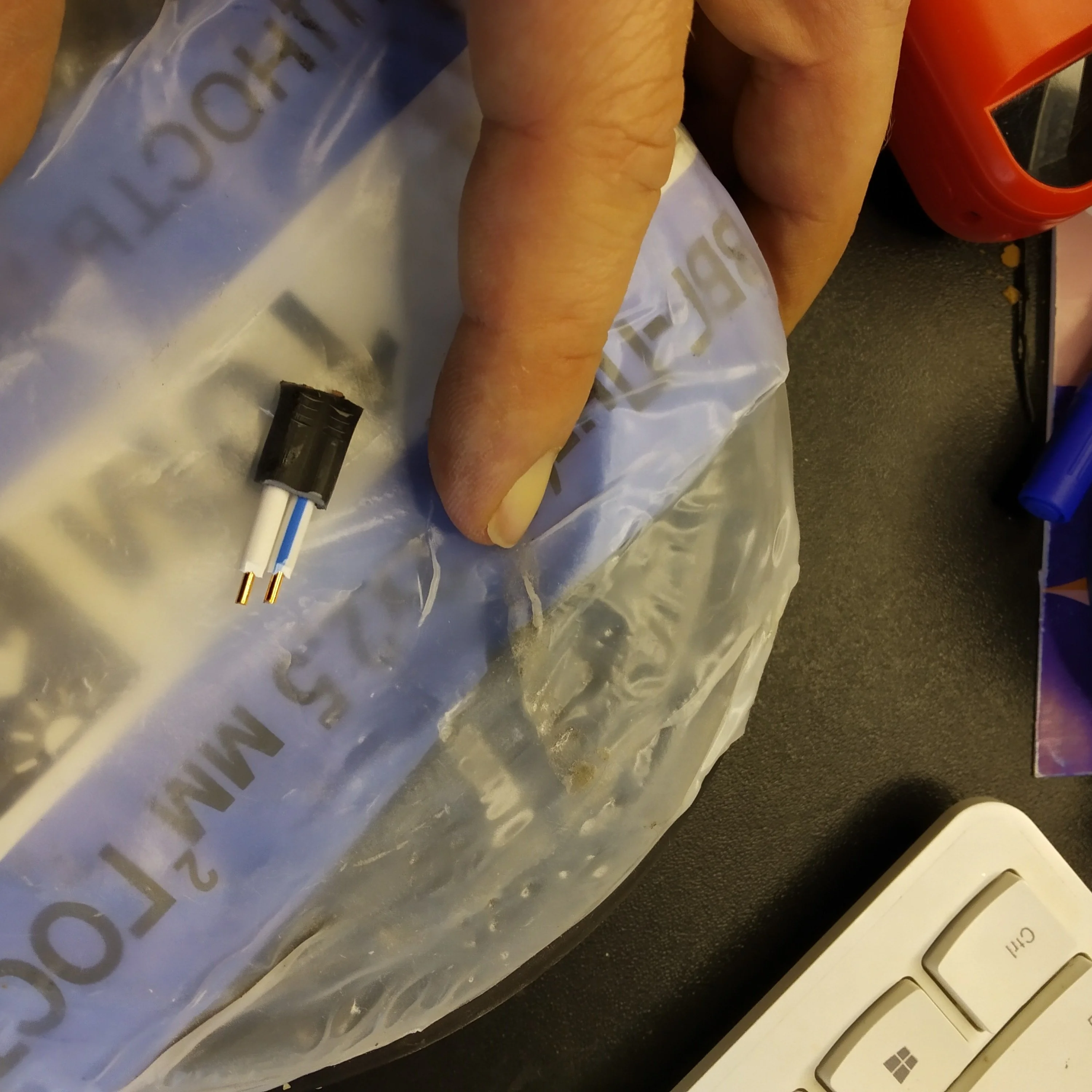

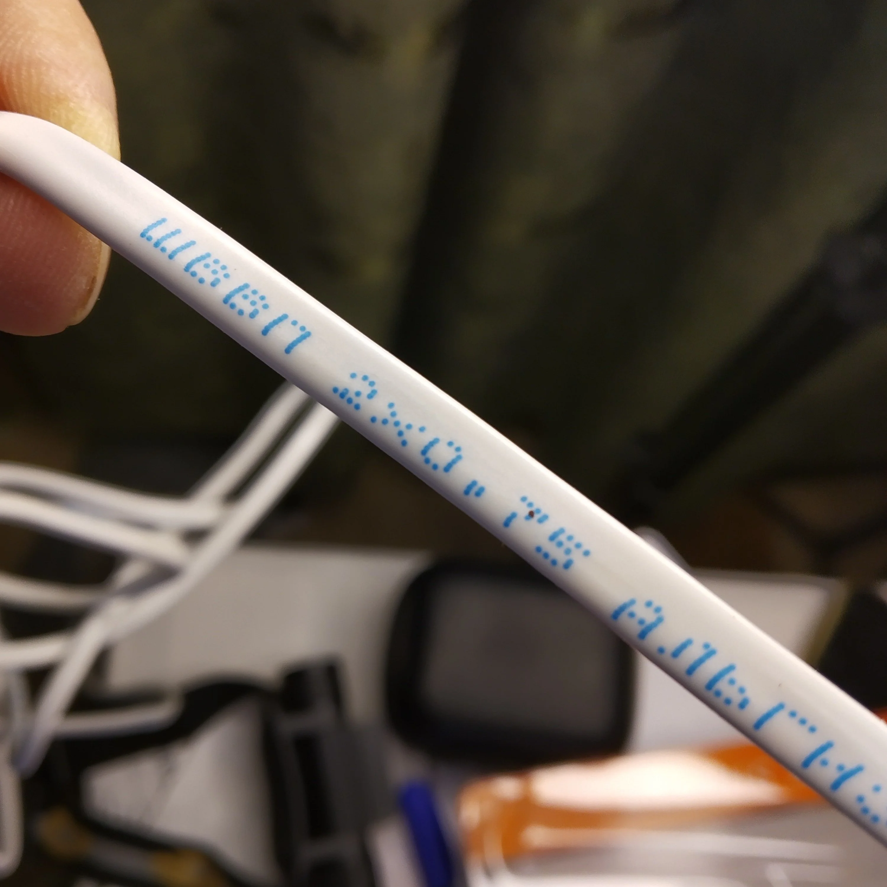

Отечественный ШВВП 2x0.75 - охуенчик.

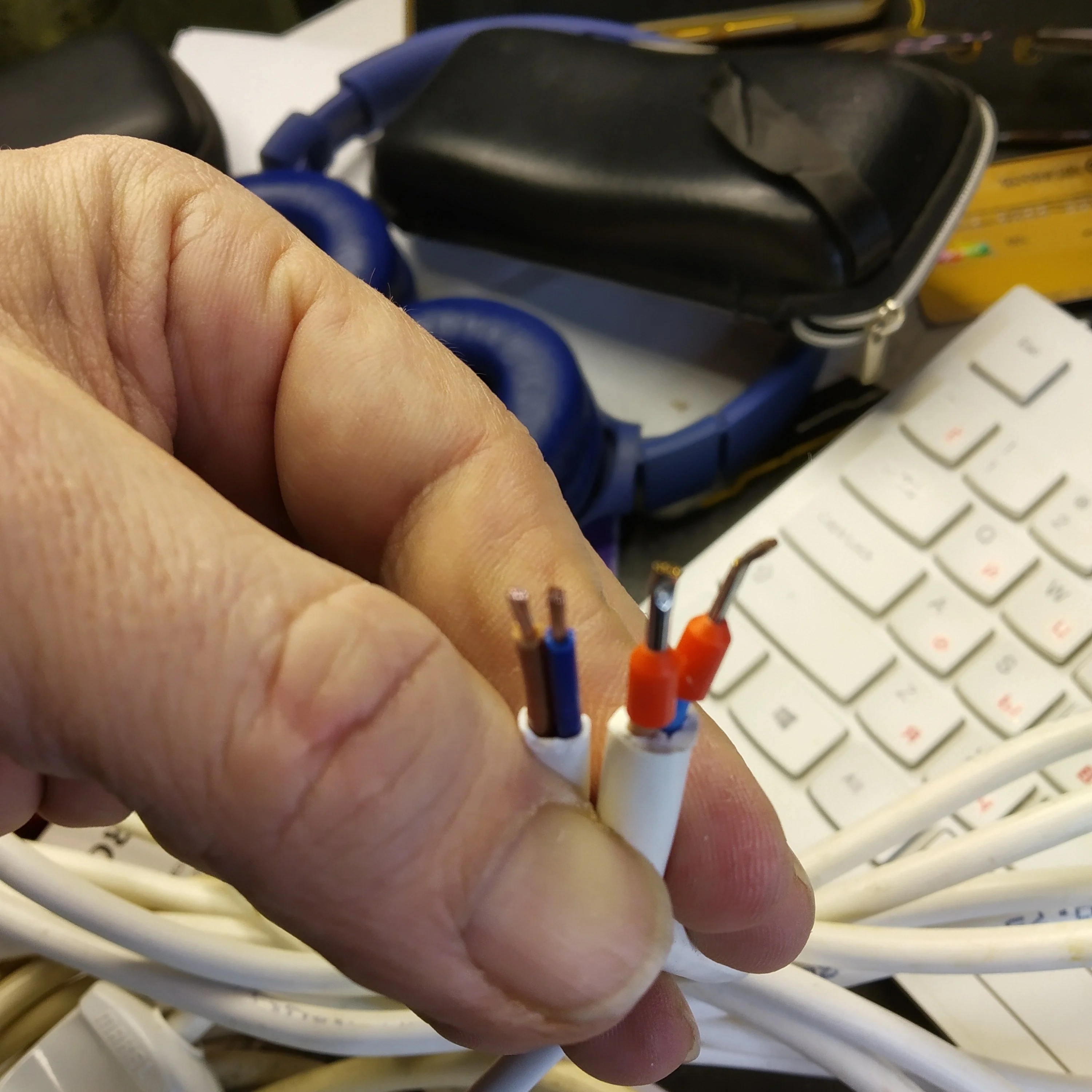

(не путать с ПВС 2x0.75 они разные, вот они оба на одном снимке
IMG_20220115_214759.jpg)
Больше 10 картинок вставлять нельзя :( , продолжу следующим постом

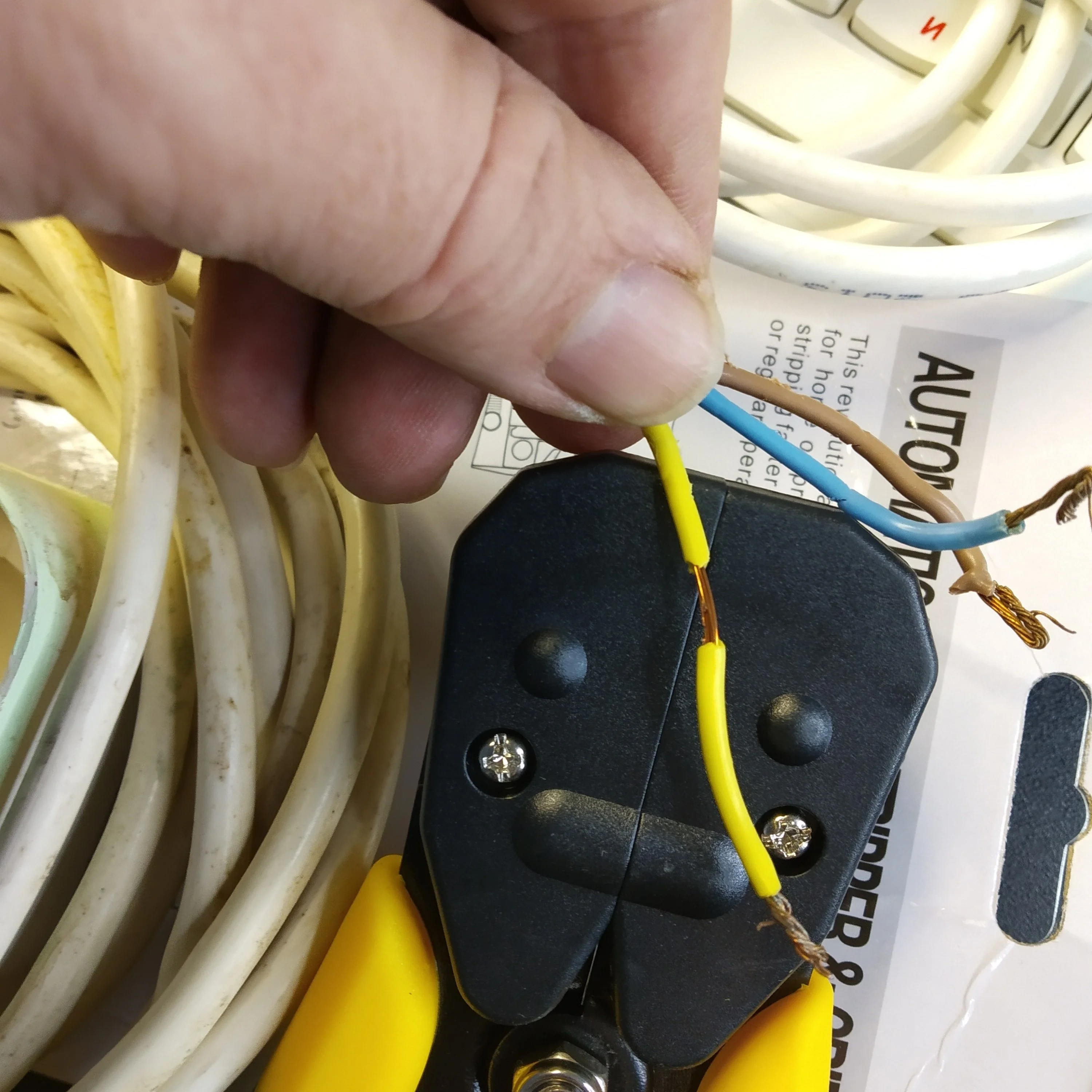

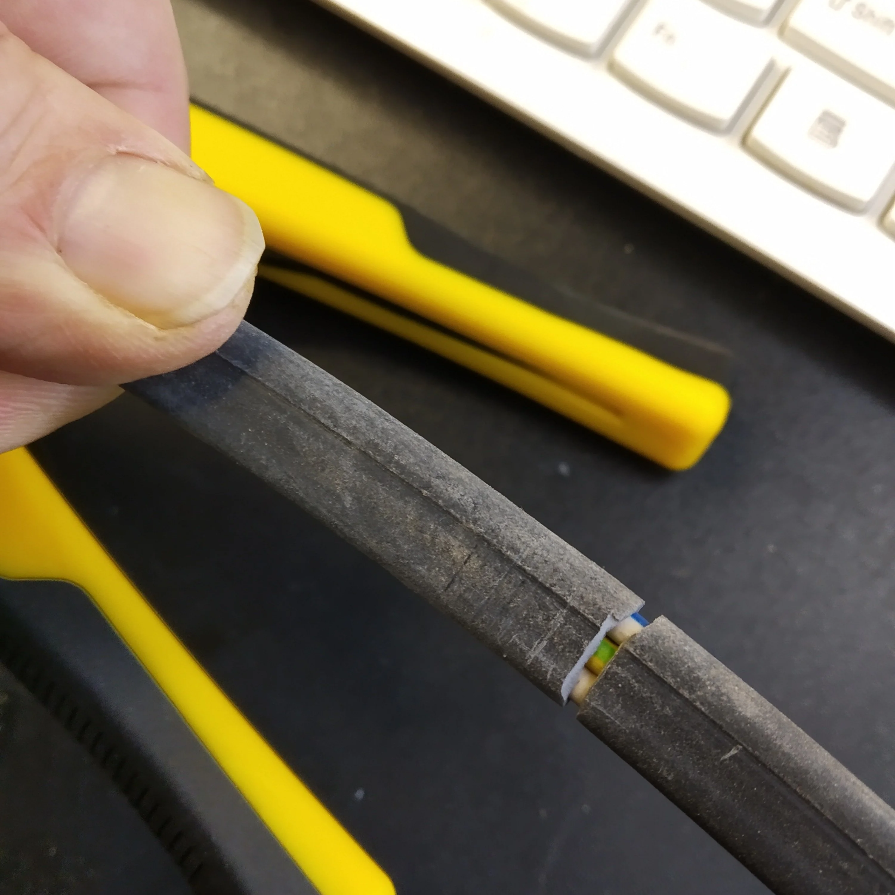

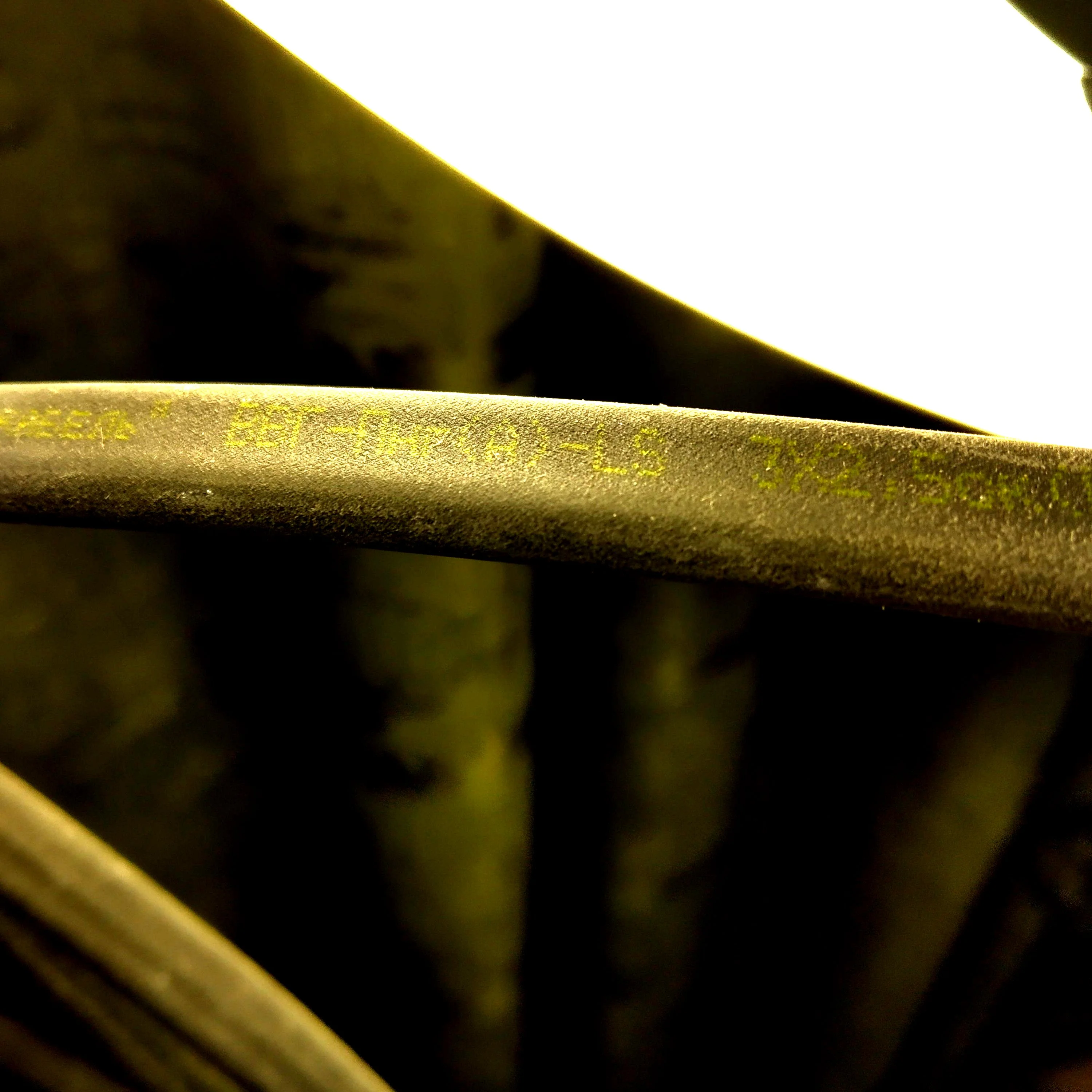

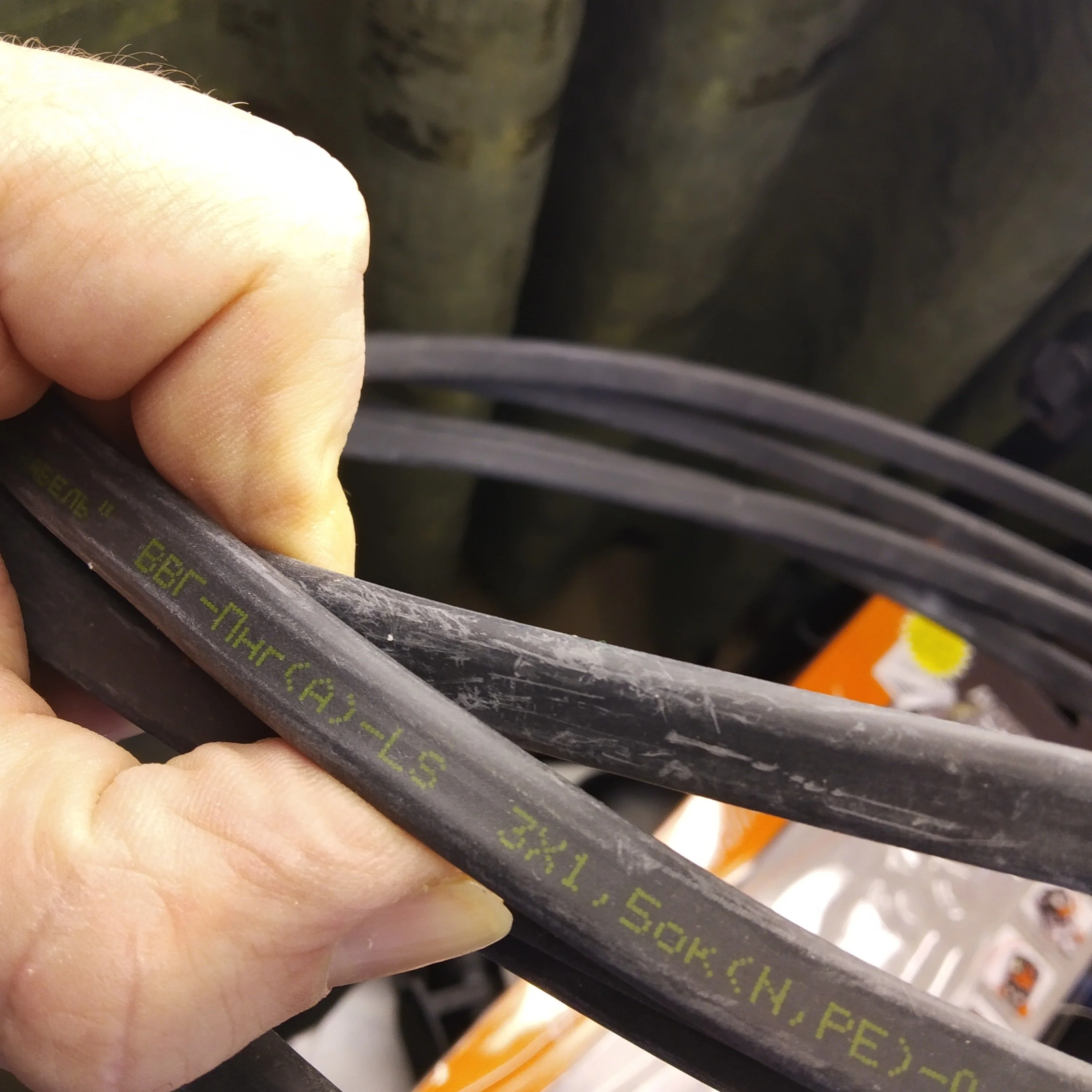

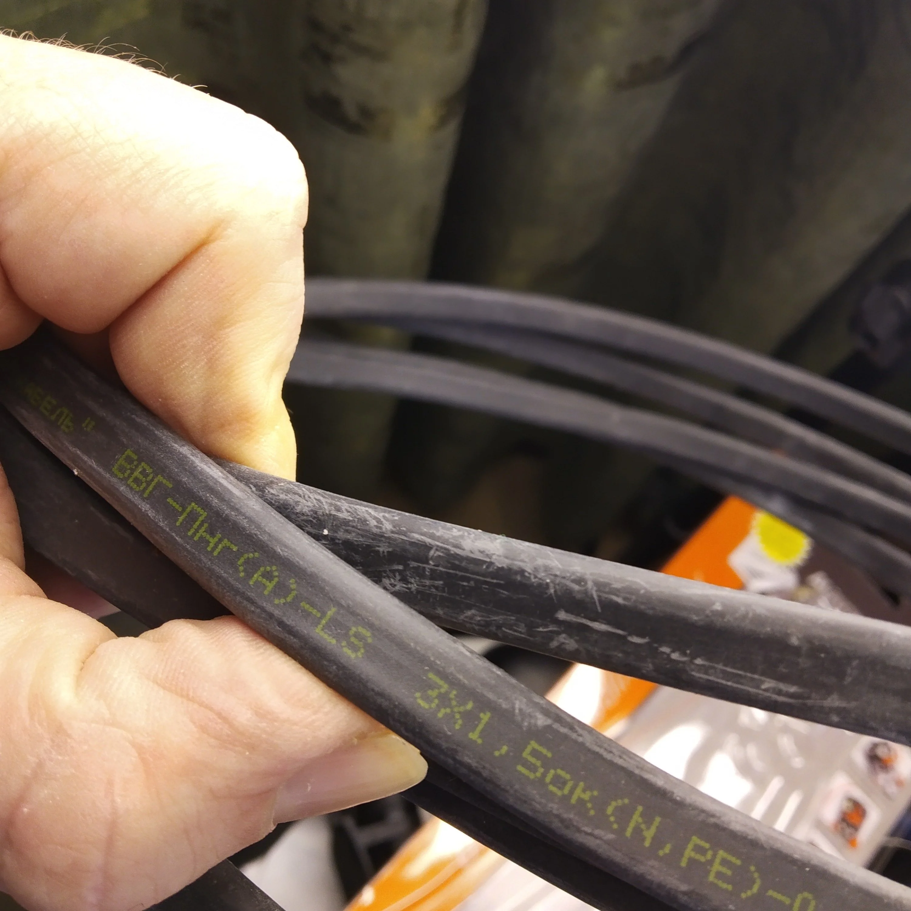

Собственно самое рабочее ВВГ 3x2.5 2x2.5 3x1.5 - охуенчик
IMG_20220115_213718+.jpg IMG_20220115_213759.jpg IMG_20220115_213814.jpg IMG_20220115_213826.jpg IMG_20220115_213918.jpg IMG_20220115_213948.jpg

Стрипер пришёл.

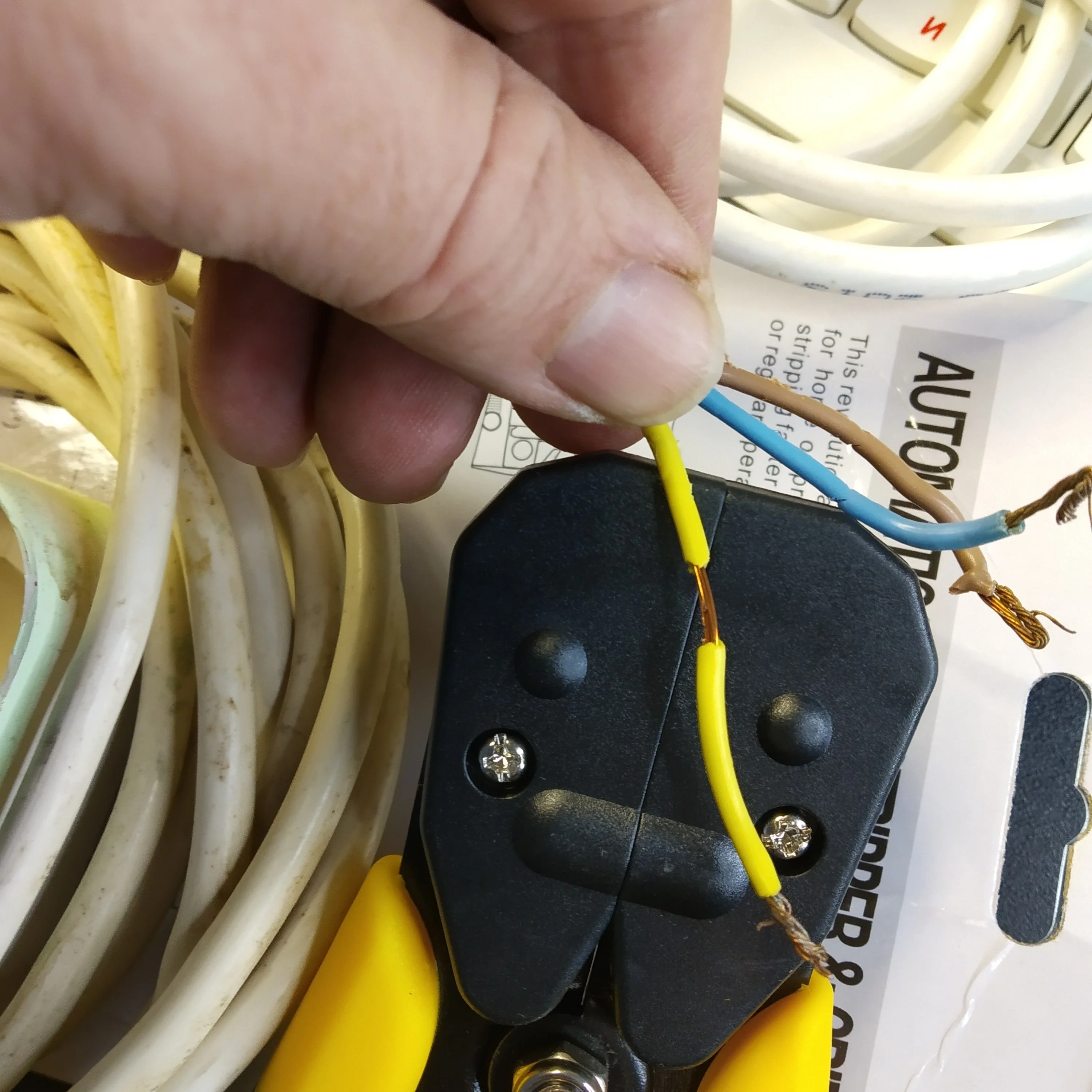

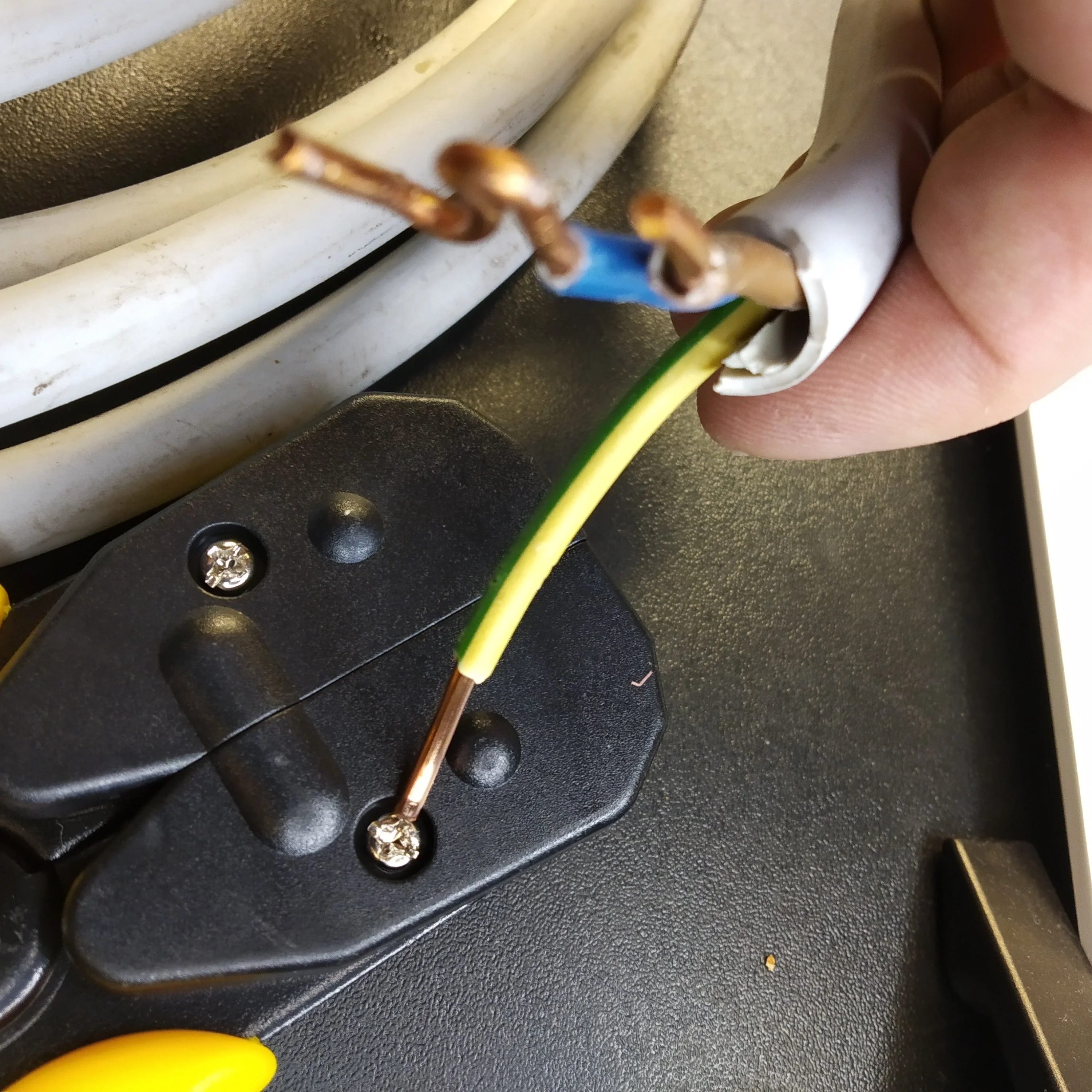

Посмотреть вложение 407165)

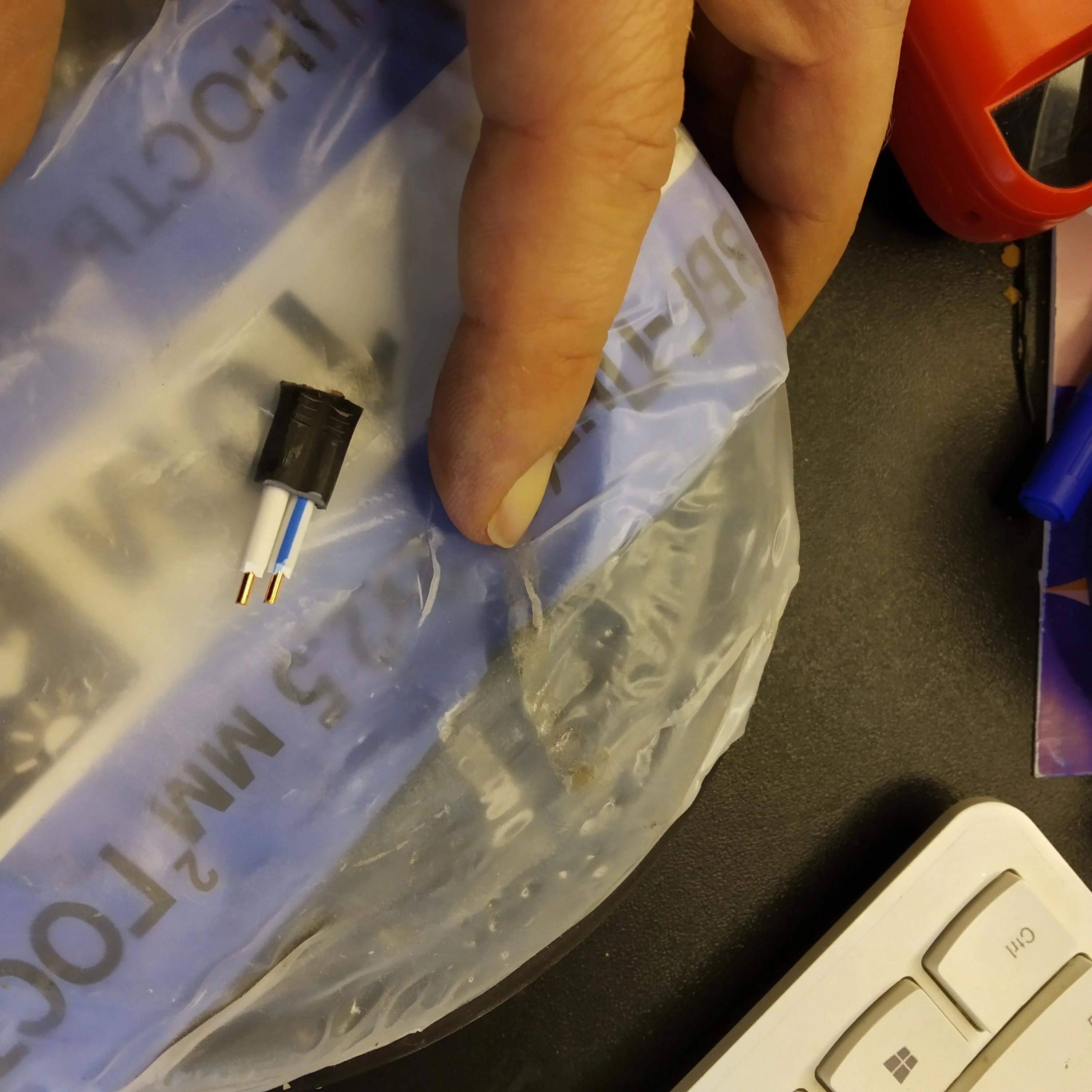

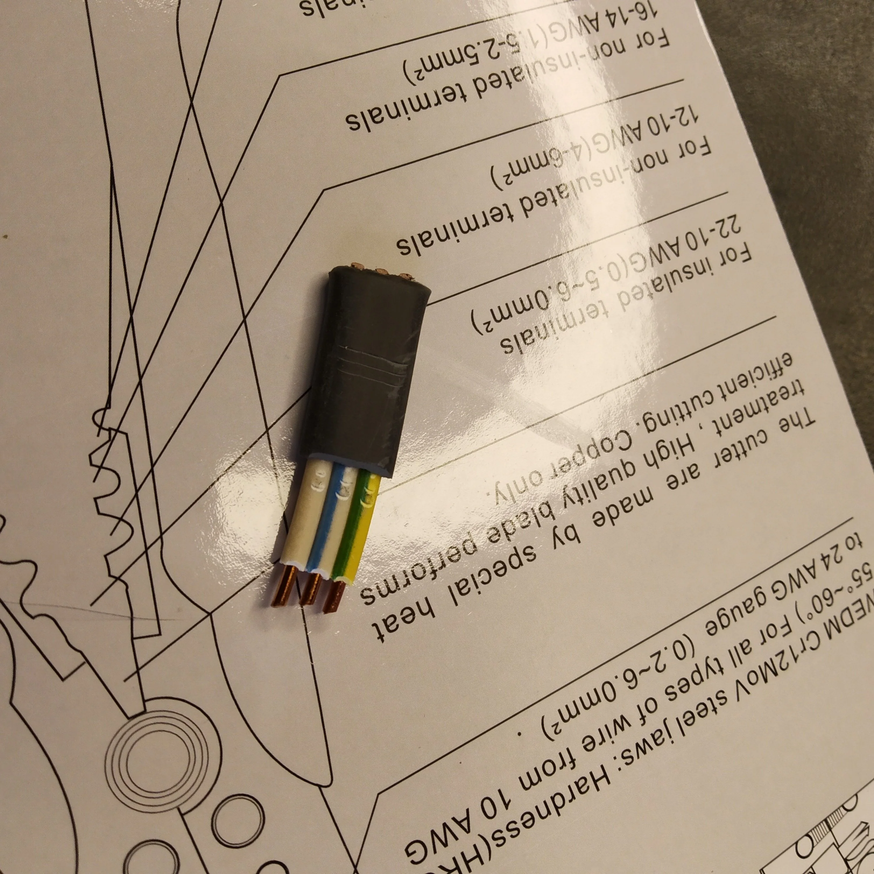

Рад, что ожидания оправдались :wink: Хорошо, что послушал практика, а не скептиков-теоретиков 🤭
Регулировочный винт через пружину прижимает шарик к лунке и влияет на начальное усилие страгивания, соответственно, регулирует усилие прижатия и надкусывания изоляции. Вот на второй картинке, где не получалось три провода сразу зачистить можно было попробовать его на четверть оборота подкрутить в плюс.
Ещё дополню, если кто не знает (я это и сам как-то не сразу просёк, но потом был момент как это я раньше не догадался).
Упор, регулирующий длину зачищаемого участка очень туго переставлялся и я всё время думал, ну неужели так неудобно сделано, а оказалось его нужно повернуть на себя и только тогда передвигать :lol:
