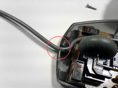

Раз с аликом сейчас скучно - буду чего-то материть из говна и палок. Вспомнил мышку проводную, любимую. Отходила много миллионов, помирала долго и мучительно. Сначала отваливалась иногда от винды, часто тухла (вроде помогало епнуть ею по столу, ну как есть :wink: ), потом и это не помогало засветиться, но после перезагрузки винды начинала иногда работать. Сейчас ни на что не реагирует, не светится, комп не понимает, что к нему подключили. Может быть что-то в детальках? Что паять? Логитек, старенький :winked:

90% что стандартная проблема, виновен обрыв провода (в месте выхода провода из мыши). Можешь мультиметром прозвонить, на всякий запасной, вдруг я ошибся:bully:
Остальные 9,99% поломок, которые встречались микрокнопки и механика.
Отрежь провод на сантиметра 2-3 дальше этого изгиба, и обратно расшей колодку(обычно PH2.0, можно и родные пины использовать, но логичнее заказать PH2.0 pins).
А можешь и заказать новый провод (Replacement Mouse Wire)
