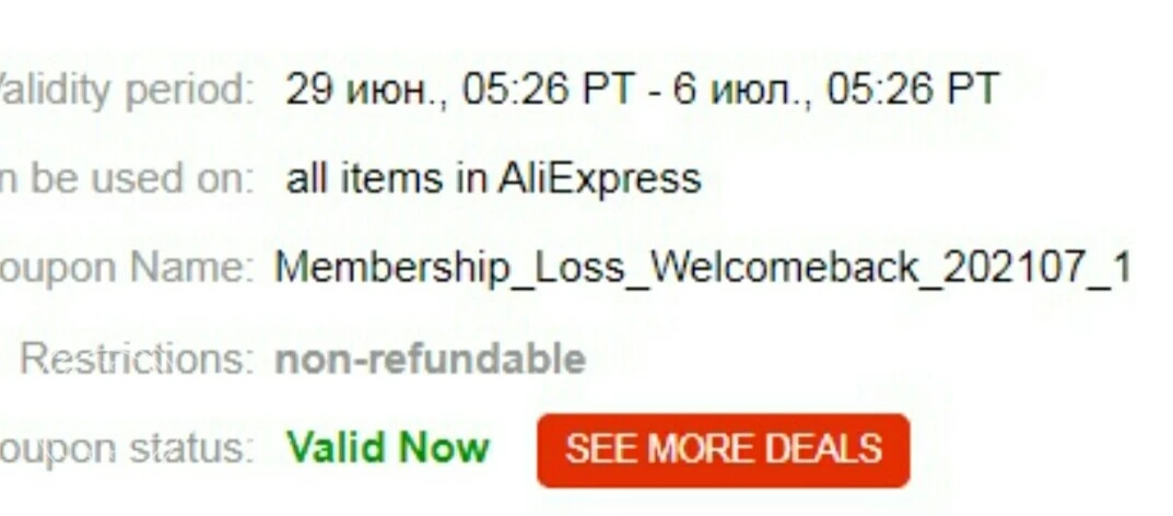

Мелкую тару китайцы выкидывают..
Сейчас ослики 1C15 по 43$ в некоторых сторах продают. Может кому надо. Хорошая цена за эту модель, по моему.

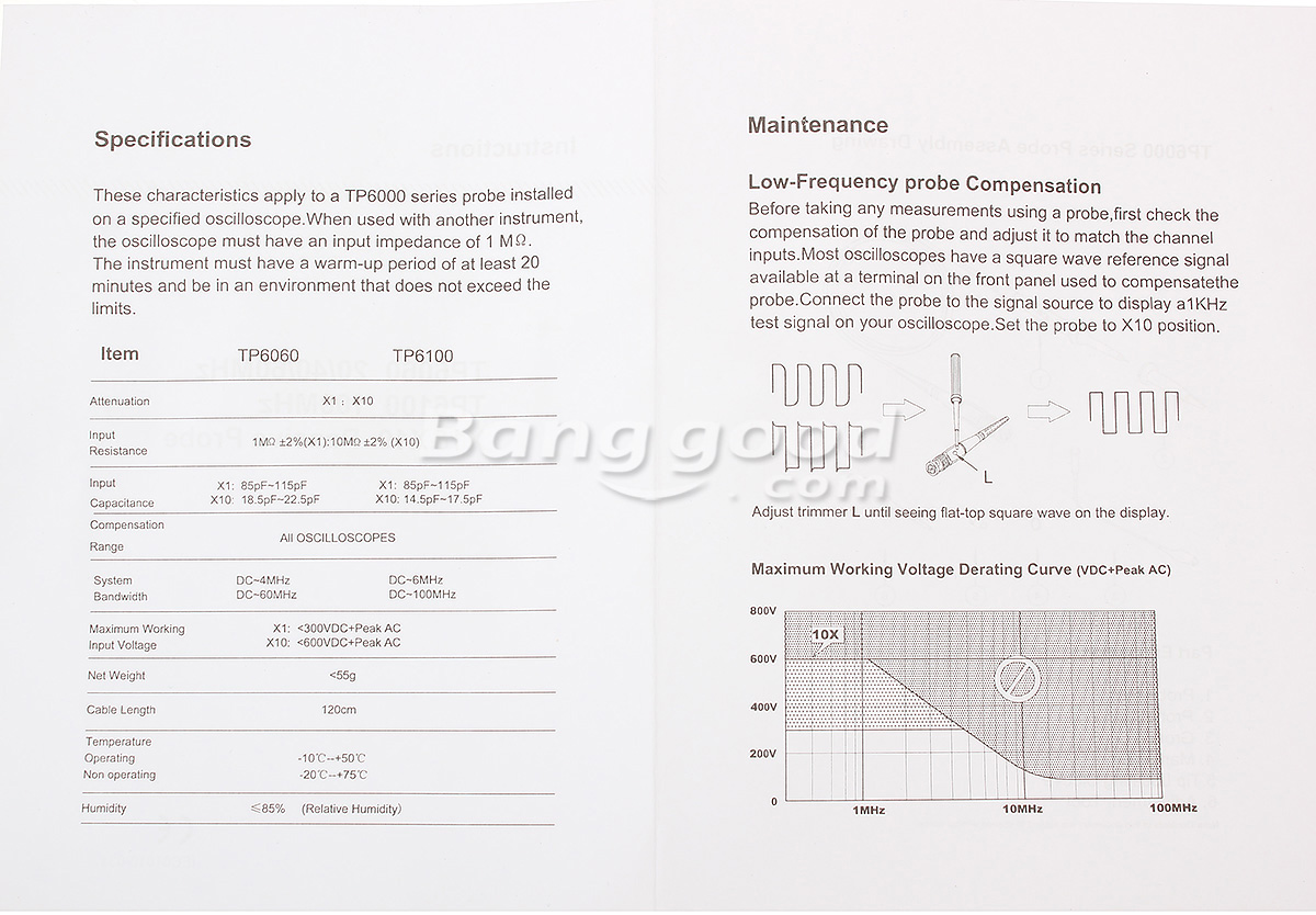

лезу щупом 1/10 в 400 вольт вроде можно до 800
такие картинки нагуглил:
Как то маловато...
Последняя видимо оригинал не китайский.
На Р6100
zeA4UrYwHVFYcPWJiuReDktnKfT7Sn30b-9QHW6hQs06-YCPtBgfJ5Jes2oRZCTkk7v37nTDryL7AuMqA3Vi_C_INiV8jzU7Obmq8M3EqjkbsrAXBf3IP-y8JsQsEMse
Как то маловато...
по опыту скажу нечего делать в горячей части где блуждает 320 вольт , все питания шимок колеблется в диапахоне 10-25 вольт
насколько мне известно там под 800В могут быть выбросы..
как понимать предельное напряжение 40В? Действующее, амплитудное, а может DC?
И что будет если превысить? Как в мультике owerload, или конец..
Откуда эта цифра, это у осцила 40В предел? Ну, конец там вряд ли наступит, должен быть какой-то запас прочности у прибора (в разумных пределах). А так, наверное просто упрётся в потолок и всё.
Как то маловато...
А сколько надо?
В описании.
Диапазон измерения напряжения: ± 40 В (Файл x1);± 400 В (Файл x10)
У 5012H какой то Anti-burn заявлен, 1с15 не вижу.
А сколько надо?
По графику 200В на 1МГц. 1КВ на 1МГц было бы норм.
Ну должен быть запас чтобы очко не сжималось :lol:
как по мне АПФЦ работает на сотни килогерц и там размах импульсов ну не больше 40 вольт зачем тебе этот мегагерц на 1 КВОЛЬТ
да в снабберные цепочки ясен пень не лезь там хорошие бывают всплески я даже стороной их обхожу

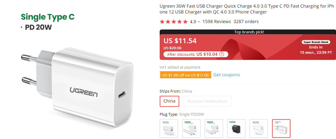

Здравствуйте, хочу узнать, заработает ли и будет нормально работать raspberry 4b от такого блока питания на 5в 3а? или нужен триггер на такой ток, или есть опасность, что вольтаж поднимется и сгорит raspberry?
Судя по фоткам, на плате самого Raspberry по питанию стоит какой-то преобразователь, думаю он контролирует все вопросы по питанию через Type C. Т.е. если он поддерживает PD или QC3-4.0 то они подружатся с этим блоком питания, а если не поддерживает, то никакого превышения напряжения возникнуть не должно в принципе.
Реакции: MI_PED_the_best
PD и QC включаются только тогда если зарядное получает сигнал от потребителя о том что есть поддержка. В ином случае будет 5в2а
