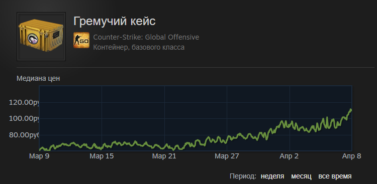

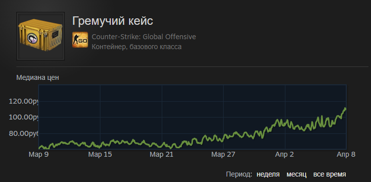

Вот, что курс делает. Кейс, которому уже 2 месяца до сих пор в цене, еще и растет каждый день. Тупо можно лутать каждую неделю на одной только контре. Не зря держал кейсы свои с осени и не продавал.
Курс не причём. После анонса сурс2 всё вверх пошло (рост до 140% за последние 30 дней по всем кейсам)

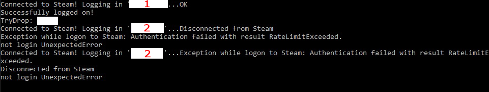

2.1.2 Вот скрин, в пачке 20 конфигов, ни один из них не запускается, хотя в мейнконфиге прописано час для перезапуска, в индивидуальных конфигах дата запуска 5.04.
Вырубаю дроплер, удаляю значение "LastRun" у первых пяти аккаунтов, врубаю дроплер.
Первый аккаунт из пачки коннектится и прописывает в своем конфиге токен и "LastRun".
Второй аккаунт из пачки ловит рейтлимит и уходит с ошибкой в цикл. В его конфиге добавляется и обнуляется "LastRun" и "AccessToken".
Последующие аккаунты так и сидят нетронутыми. Каждые 30 секунд циклится второй аккаунт с "AccessToken":null

upd: Тут было написано возможное решение, но после проверки не прокатило.

тут параметра "startTimeOut" не хватает
Выложил некоторые фиксы https://github.com/koperniki/steam-dropler/releases/tag/0.2.2
в кратце: добавил таймаут по ошибке авторизации и ротацию ботов (чтоб не спамился один аккаунт)
в readme актуализировал параметры и на что они влияют
Если будут какие-нибудь ошибки, держите в курсе, но не факт что поправлю, у меня наконец в cs-go сундуки раздуплились, так что приоритеть сейчас на этом

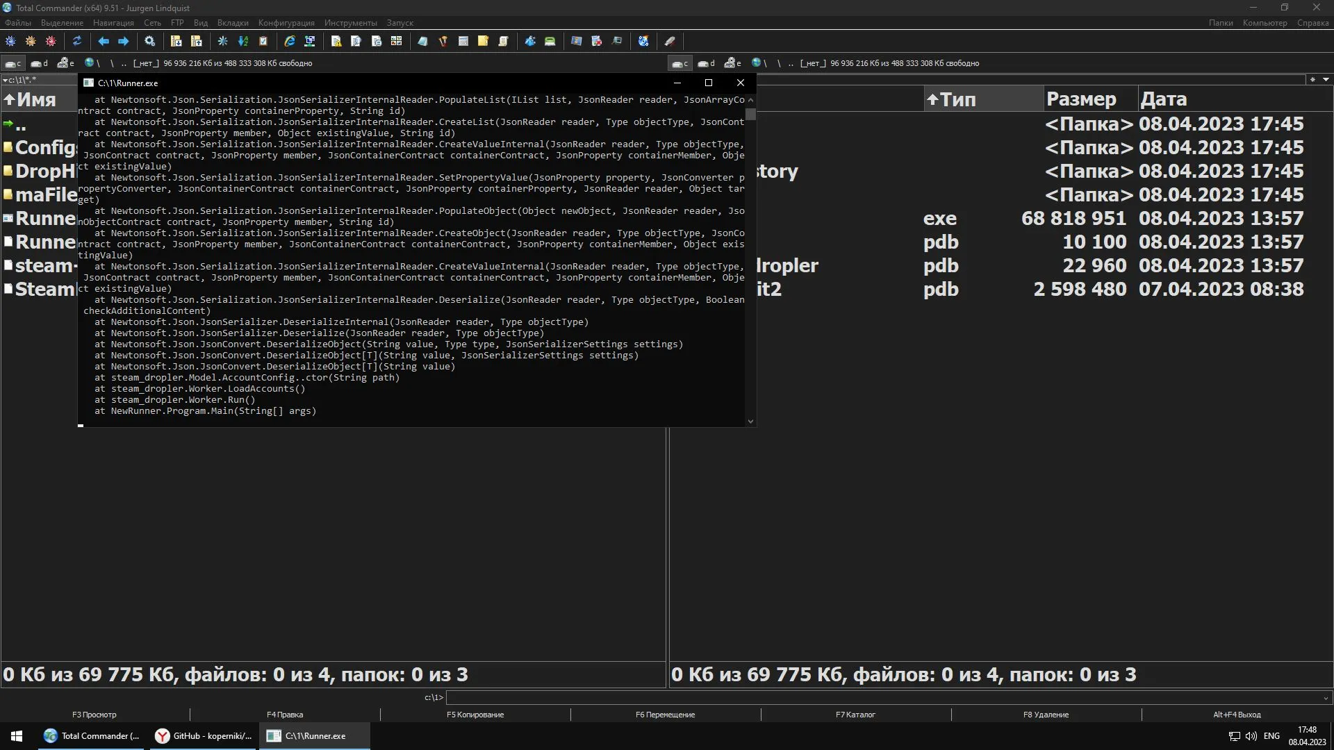

Новый вылетает с сообщением об ошибке, пробовал менять что бота, что общий конфиг, один результат
Скрин в личке
Вкинул файлы в старую папку дроплера dropler_011220_win64 - быстро выдал кучу белого текста и закрылся. Куда копать в поисках проблемы?

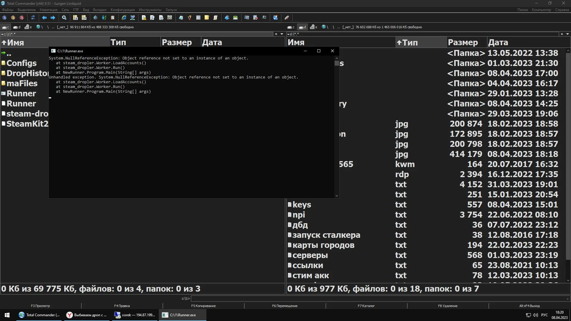

Вот я скачал архив с 4 файлами. При запуске Ранер должен создавать какие-то директории и пустые файлы?
Я переделывал старые конфиги акка и общий конфиг под образец инструкции гитхаба, но все равно раннер при запуске выдал кучу текста и закрылся.
Что оно от меня хочет?

Так программа не может прочитать главный конфиг свой при запуске в линухе. На винде ровно то же самое запускается и работает без проблем.
В дефолтном конфиге слэши и так правильные - /

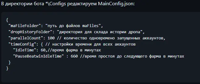

Может ты где-то запятую или скобку упустил случайно. Вот шаблон конфигов с дефолтными значениями таймингов, у меня на винде работает нормально:
Код:
  "maFileFolder": "maFiles",
  "dropHistoryFolder": "DropHistory",
  "parallelCount": 20,
  "startTimeOut": 30,
  "timeConfig": {
    "IdleTime": 60,
    "PauseBeatwinIdleTime": 660
    "shortDrop": true,
    "coolDownAfterLoginError": 180
Код:
  "Password": "ПАРОЛЬ",
  "IdleEnable": true,
  "SharedSecret": "BOT_SHARED_SECRET",
  "DropConfig": [
      "Item1": 218620,
      "Item2": 1
      "Item1": 304930,
      "Item2": 10000
  "TimeConfig": {
    "IdleTime": 60,
  "AuthType": 2,
Код:
  "IdleEnable": true,
  "SharedSecret": null,
  "DropConfig": [
      "Item1": 218620,
      "Item2": 1
      "Item1": 304930,
      "Item2": 10000
  "TimeConfig": {
    "IdleTime": 60,
  "AuthType": 2,
Реакции: Алексей Л.
{ "Password": "ПАРОЛЬ", "IdleEnable": true, "SharedSecret": null, "DropConfig": [ { "Item1": 218620, "Item2": 1 }, { "Item1": 304930, "Item2": 10000 } ], "TimeConfig": { "IdleTime": 60, "PauseBeatwinIdleTime": 660 }, "AuthType": 2, }
Поменял содержимое конфигов, даже удалил все другие файлы - ошибка ровно та же.
Поменял список игр с дропом на твой список из двух пунктов:
    261,5 KB · Просмотры: 113
попробуй просто в конфиг бота вставить
{"Password":"пароль","IdleEnable":true,"AuthType":"WithSecretKey","DropConfig":[{"Item1":218620,"Item2":"1"}]}
Ошибка что и выше. Маленькие уточнения:
1. Имя бота у меня "логинакка".джос
2. Мафайл у меня формата 46546457457567.мафайл.
