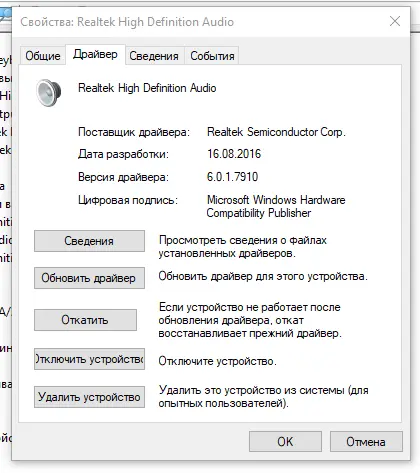

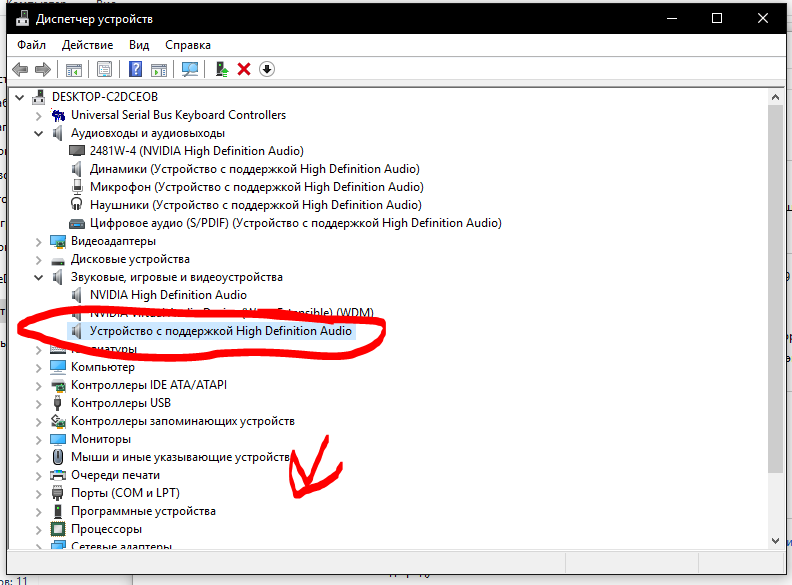

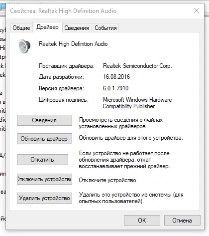

А покажи еще вкладочку от свойств драйверов, там где их версия...

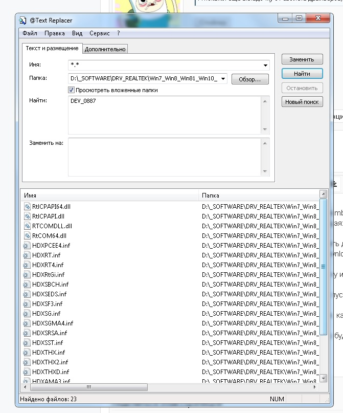

Короче говоря, рекомендация следующая:
Попробуй для начала скачать и накатить дрова с сайта реалтека...
--Ссылка удалена--

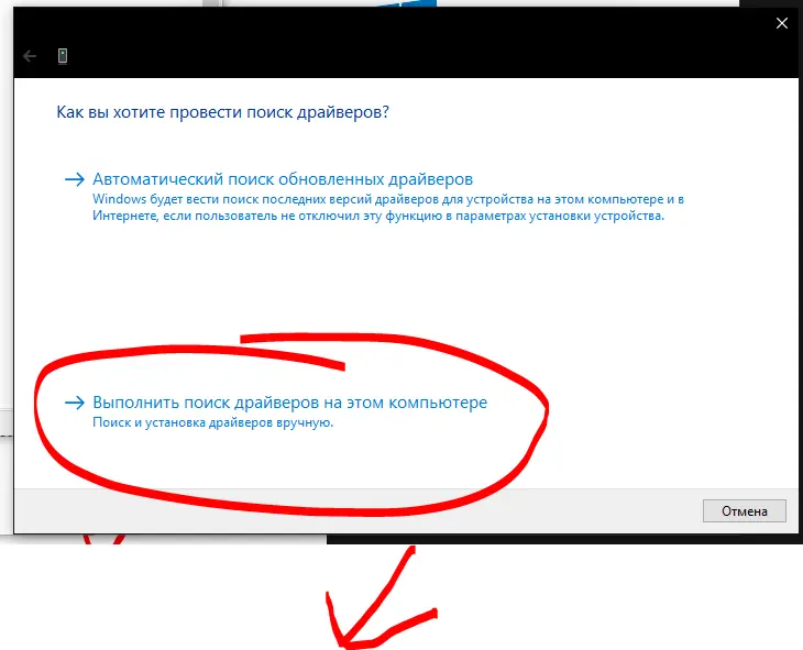

Скачивай ZIP, версию, распаковывай ну и т.д., через "обновить драйвер" в диспетчере...
Потом их удали и перезагрузи машину, пусть они самопереустановятся уже на автомате...
Там версия 6.0.1.8186 (R2.82), новее чем твоя, как минимум на 1 год и посмотри как они работают....
Если будет такая-же кривизна, то надо будет искать inf файлы с ID твоего железа и вытирать их из винды руками...
В твоём случае по диску С , по папке Виндовс и папок внутри неё, там есть еще кэш драйверов, поэтому у тебя найдётся гораздо больше...
Ну и клинером пройтись каким-нибудь по реестру и темп - путям...
