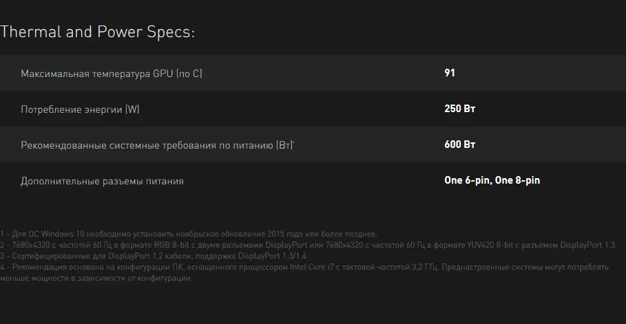

карты в майнинге работают с заниженым енергопотреблением нагрузка на порядок меньше чем при игре
красным обвёл текущее потребление , оно тут примерно 70%
