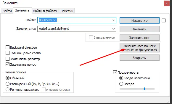

Можно,качаешь Notepad++, открываешь его,жмешь CTRL+H и указываешь путь к ASF

Да, спасибо. С этим разобрался уже. Теперь интересует как менять сразу несколько строк для многих файлов. Программа частенько обновляется, часто меняют строчки на другие, а старые удаляют. Как, например, сразу во всех файлах изменить
"LootableTypes": [
1,
3,
5,
и дописать нужные цифры? Как обычно меняете конфигурацию при изменениях, как это случилось с "FarmOffline" и "IsBotAccount"?
В Notepad++ есть плагин TextFX, в нем можно менять легко несколько строк, но не разобрался пока как для всех файлов сразу это сделать.

Только перед этим выдели все файлы и сделай открыть через ноутпад
Да, но больше одной строки ты туда не вставишь, отображается только первая идущая в буфере.

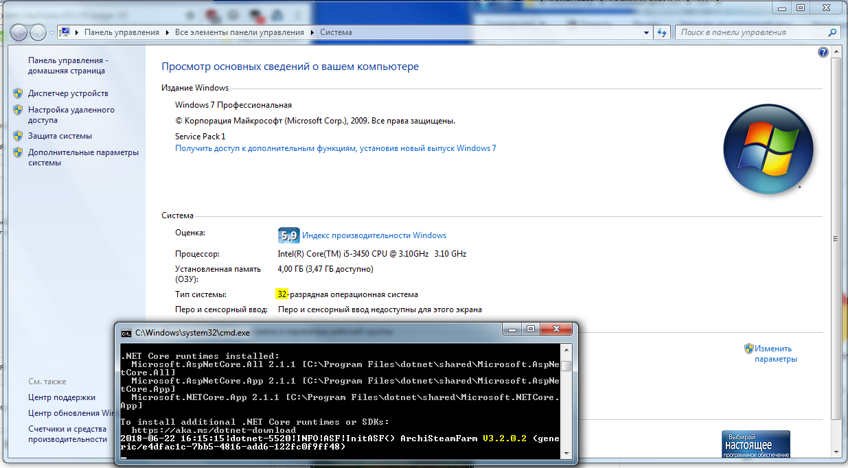

помогите плиз, как установить ASF для 32 бит
Никак, он больше не поддерживает 32 бита, возвращайся к старым версиям :6:

Качать ASF 2. 3-я не поддерживает 32
А вот и нет.

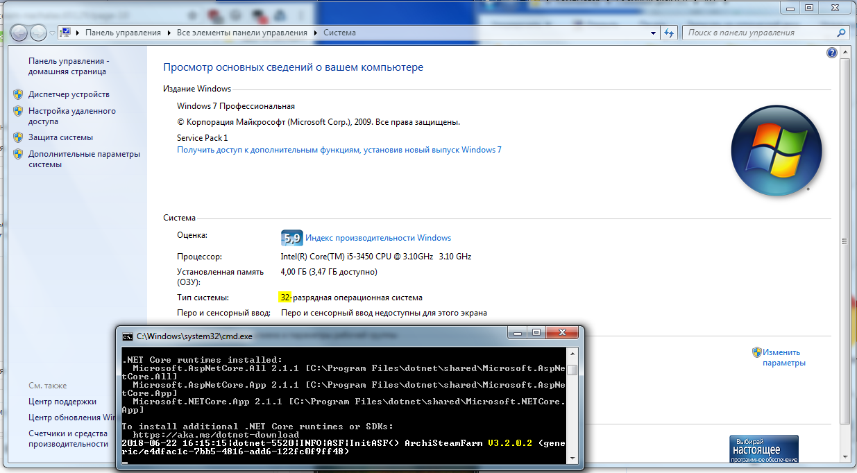

microsoft com/net/download/windows/
  1. 2.1 SDK (v2.1.301) x86 Installer
  2. .NET Framework 4.7.2 Runtime
Я ставил это, заработало. Возможно, нужно еще Visual Studio 2017, но это не точно.
через regex \r\n можно несколько строк изменять
в твоем случае чтоб дописать к примеру цифру 6 нужно искать через регулярные выражения 1,\r\n3,\r\n5, и заменить на 1,\r\n3,\r\n5,\r\n6,
и тд
.NET Framework 4.7.2 Runtime то-же х86 ставил?
