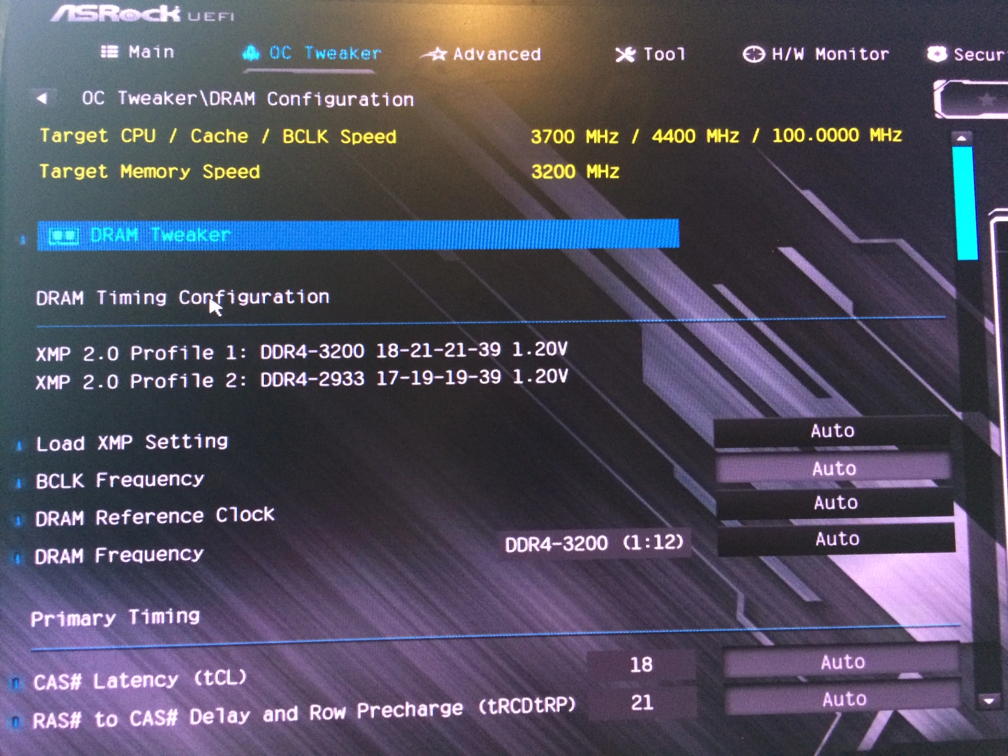

Мои настройки Биоса для моей старой плашки ниже:
Она автоматом определяеться как 3200.

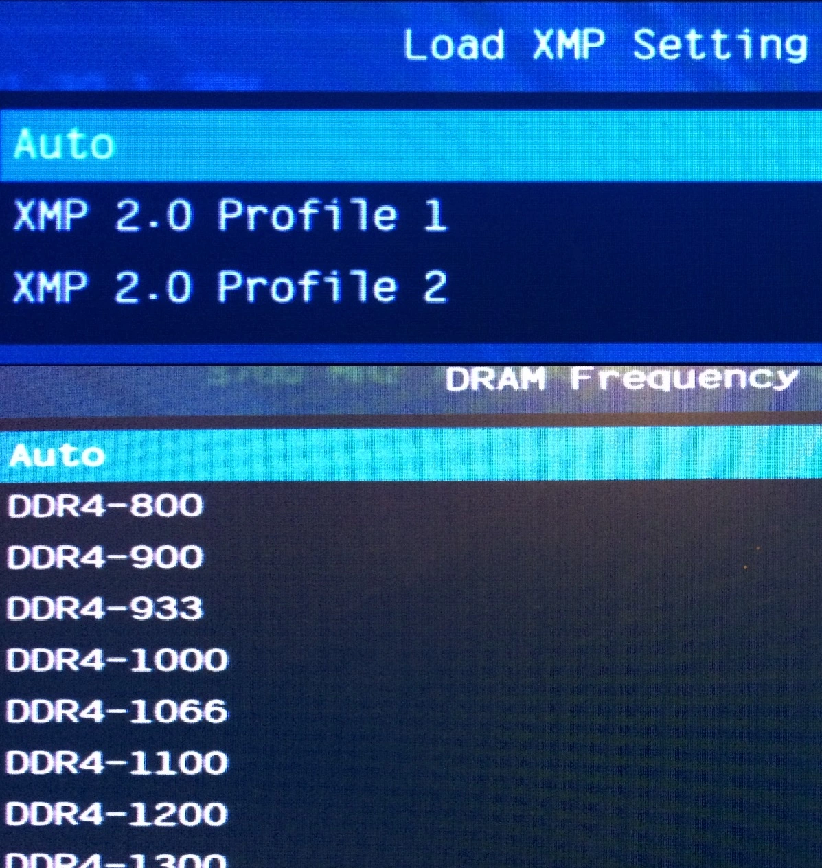

Но на таких настройках в соло на месте старой новая плашка не стартует Биос. Изменить возможно такие вот настройки как ниже как видно ХМП нельзя отключить а лишь выбрать из 1-2 или авто. А Частоту можна задать.

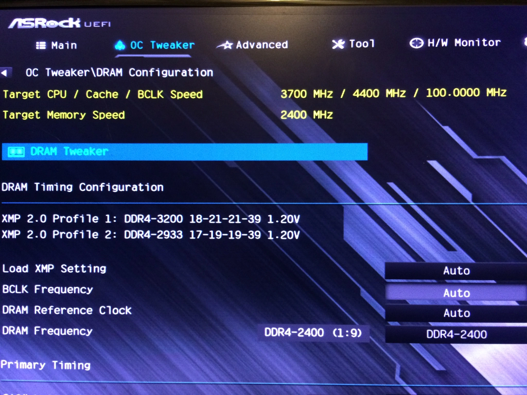

Задал 2400MHz+XMP Auto. Комп запустился с 2мя плашками.

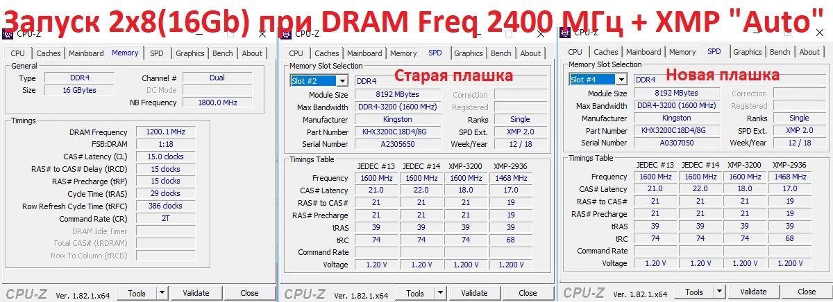

Зашел в CPU-Z проверил комп работает в Дуал режиме но на 2400 MHz тоесть XMP не применился.

Пробовал также установить DRAM Freq на 2666(стандарт по спеціфикацыи Intel), 2933, 3200 - Биос не стартует. Причем даже на старой плашке и через 5 неудачных попыток скидывает на Авто.
Попробовал поиграть в Доту в Дуал режыме при 2400 MHz разницы с 1 плашкой 3200 MHz не заметил - на уровне погрешности. 1-2 ФПС при слабой ГПУ затичке(МБ уперся в ГПУ). Но обьем 16 ГБ это круто.
