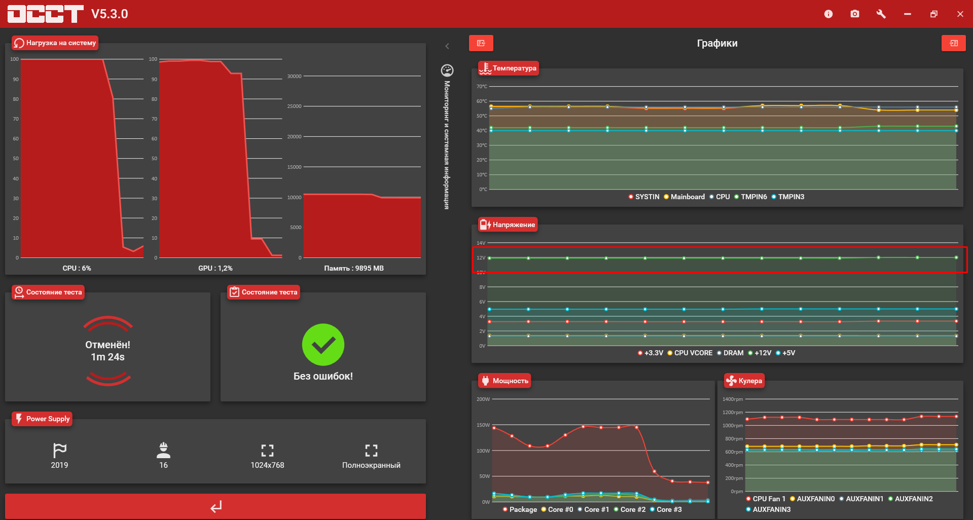

Да всё с ней хорошо должно быть. Я думаю на БП, смотрю видосы о просадках на 12В. В биосе у тебя на этой линии 11.4В если не ошибаюсь.

Выше ТС отписал что на 12В линии нихера не 12В.
Даже отклонение в 0,3 также не считается нормой если это постоянка, м.б в дешевых бп это может быть выражено в кратковременных падениях напряжениях, но в дорогих, с нормальной сертификацией - это и близко не норма.
В идеале все должно быть ровно по 12В с момента начала бенча и при окончании

Было бы неплохо если ты бы мог проверить свой бп, или поставить другой точно рабочий. Ибо у меня тоже такая мысль что напряжение проседает у тебя в нагрузке и все, финиш
