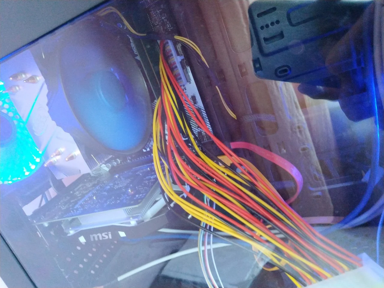

Думаешь не хватает моего бп на ryzen 3 1200, msi gtx 1050 oc 2gb, ssd, hdd, 2 куллера и башня под проц?
И могу ли я отключить 2 куллера дополнителльных чтоб помогло?

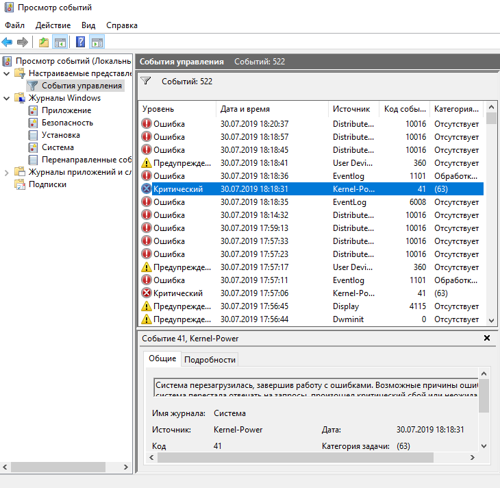

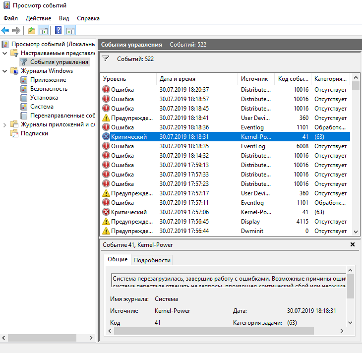

Где найти этот лог?
Только что тестил фортнайт. На острове и во время полета на автобусе всё окей, как только прыгаю и лечу(это получается при прогрузке) несколько секунд экран офает на секунду, потом рандомный цвет и звук отключения устройства.
Ты по логам когда ошибка kernel power сам на кнопку выкл жал или комп сам вырубался? По поводу код события 10016 загугли,на офсайте микрософта описано решение этой проблемы.

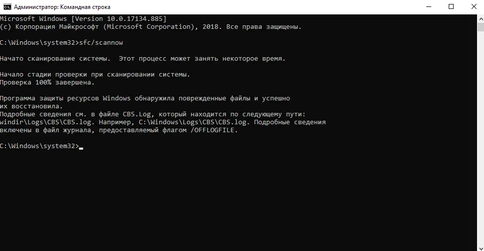

Думаю это из-за KMS большинство ошибок

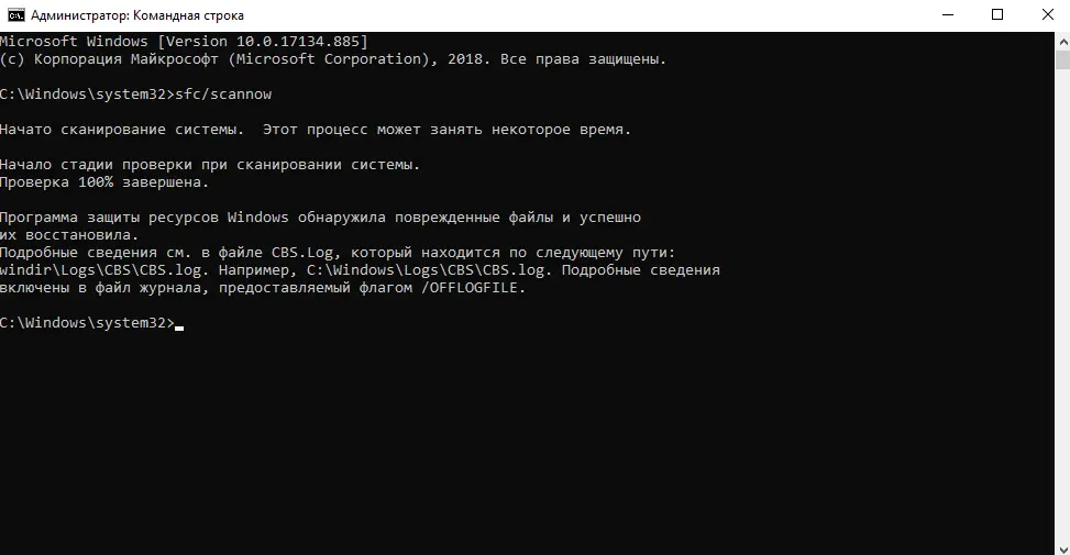

Этот скриншот показывает что sfc скачал нужные файлы и сейчас с виндой всё ок)
