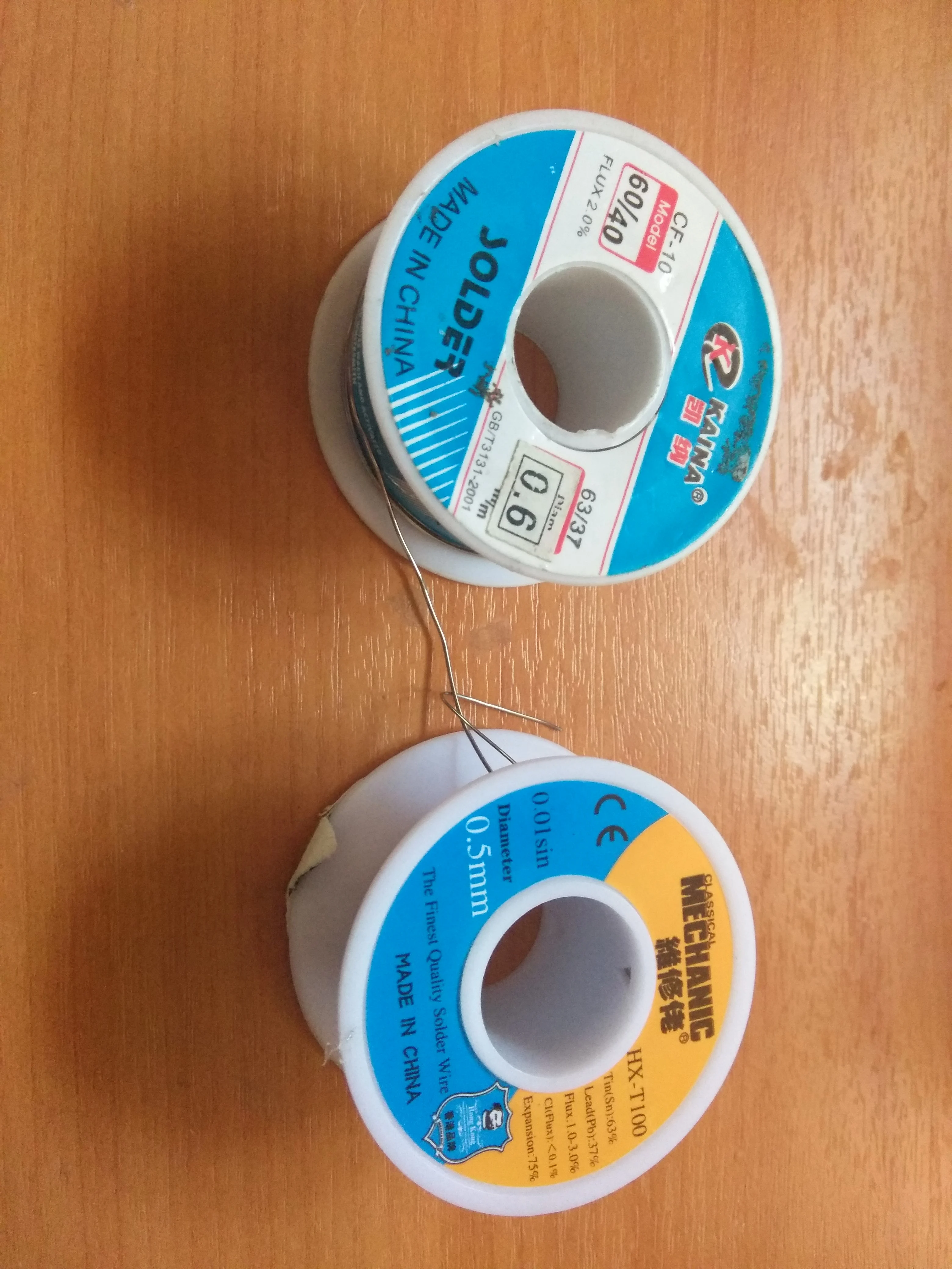

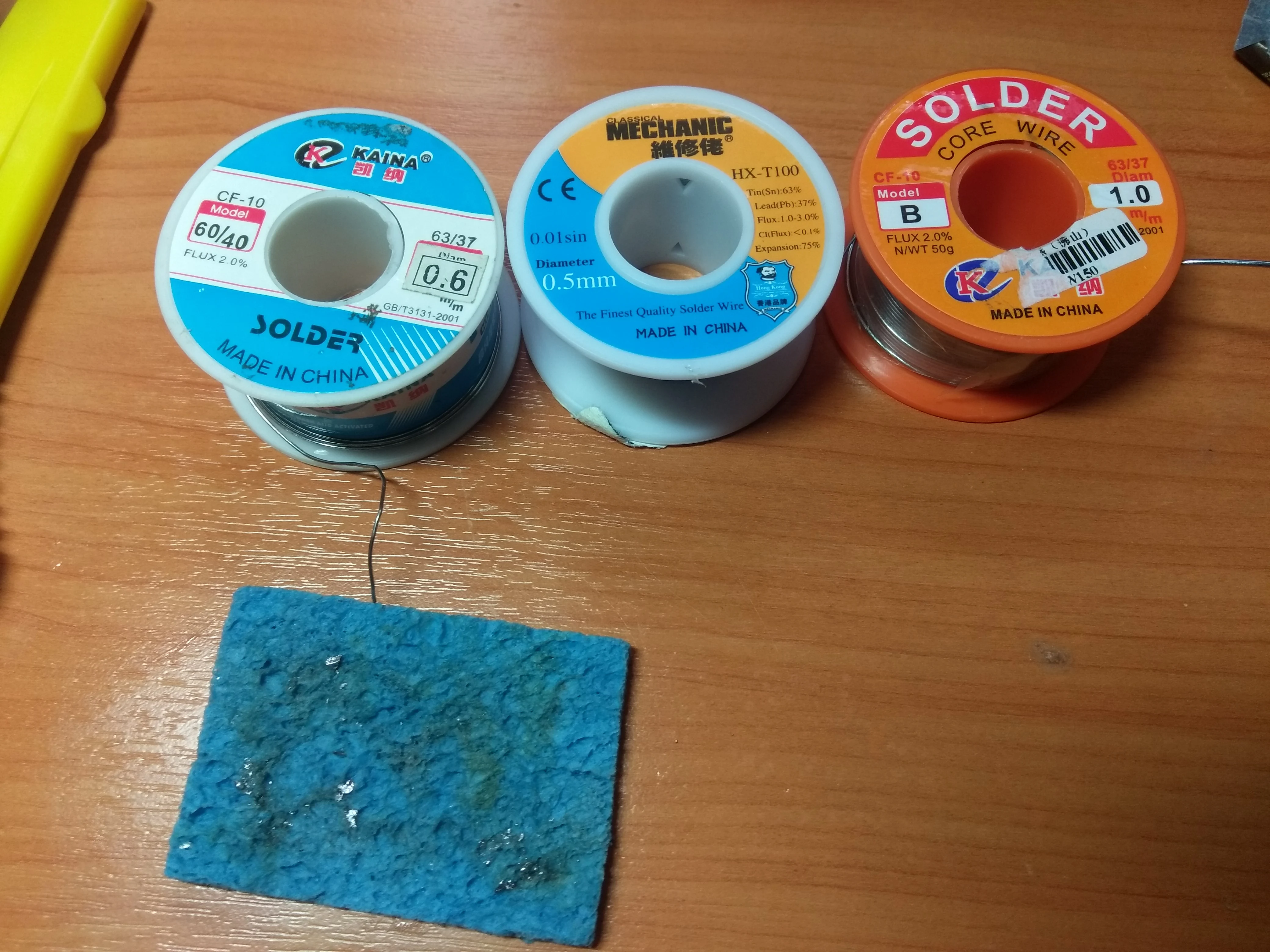

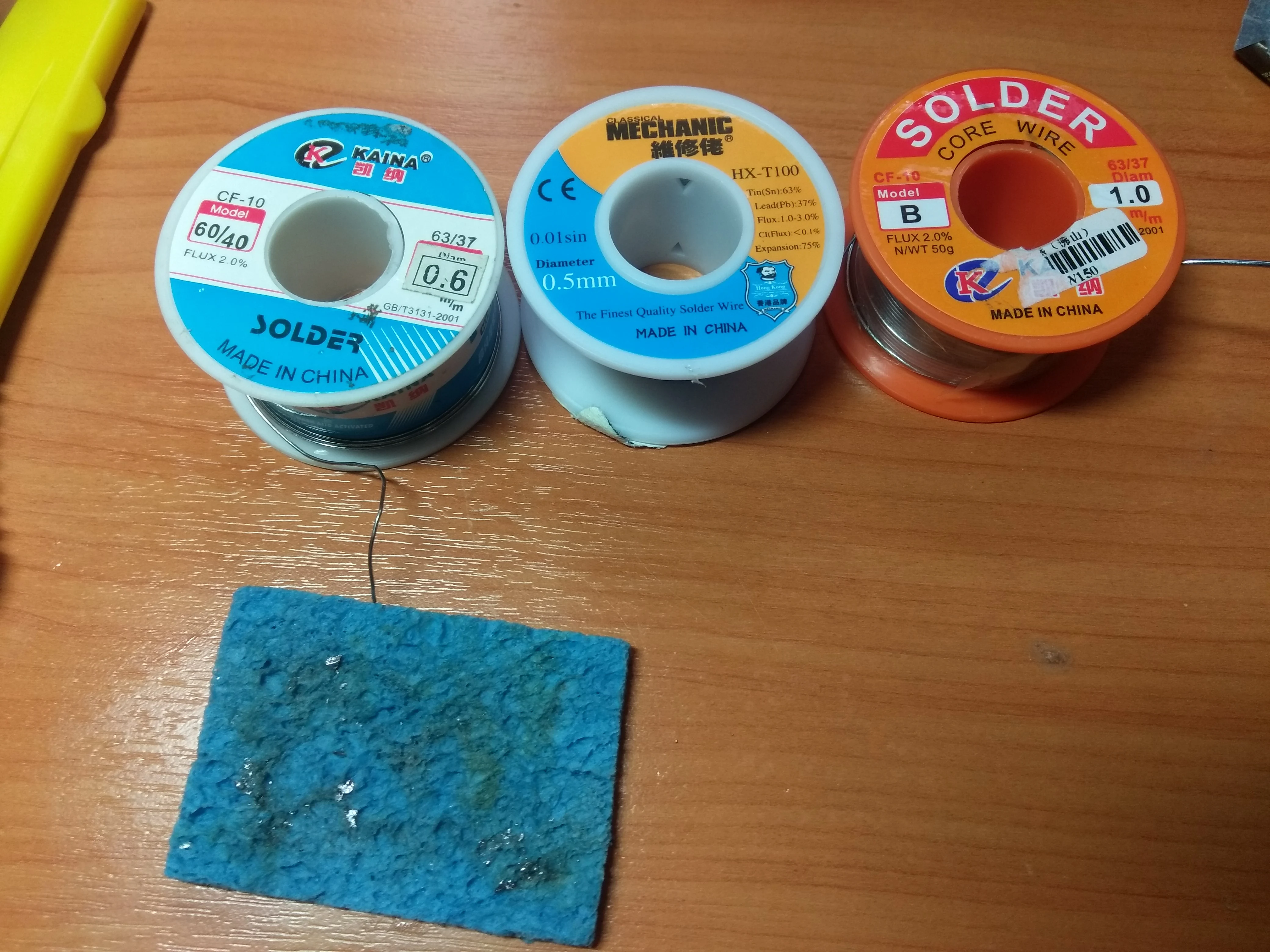

пришел механик припой , ну мне каина больше нравится чем механик...
Реакции: FullTrash404 и p2p54me
А можно фото в расплаве фейс ту фейс для сравнения? И ещё тут как-то звучали претензии к Каине за то, что по второму-третьему разу если расплавить, то блеск исчезает, а у механика мол и после третьей пайки блеск и красота. Вот интересно, правда ли так?
p.s. что-то Механик до меня никак доехать не может, около нового года 2 посылки куда-то пропали, там был припой и флюс. Теперь ещё один флюс в феврале чекнулся типа прибыл в страну, уже май почти, а его нет и нет. Всё остальное пришло...мистика.

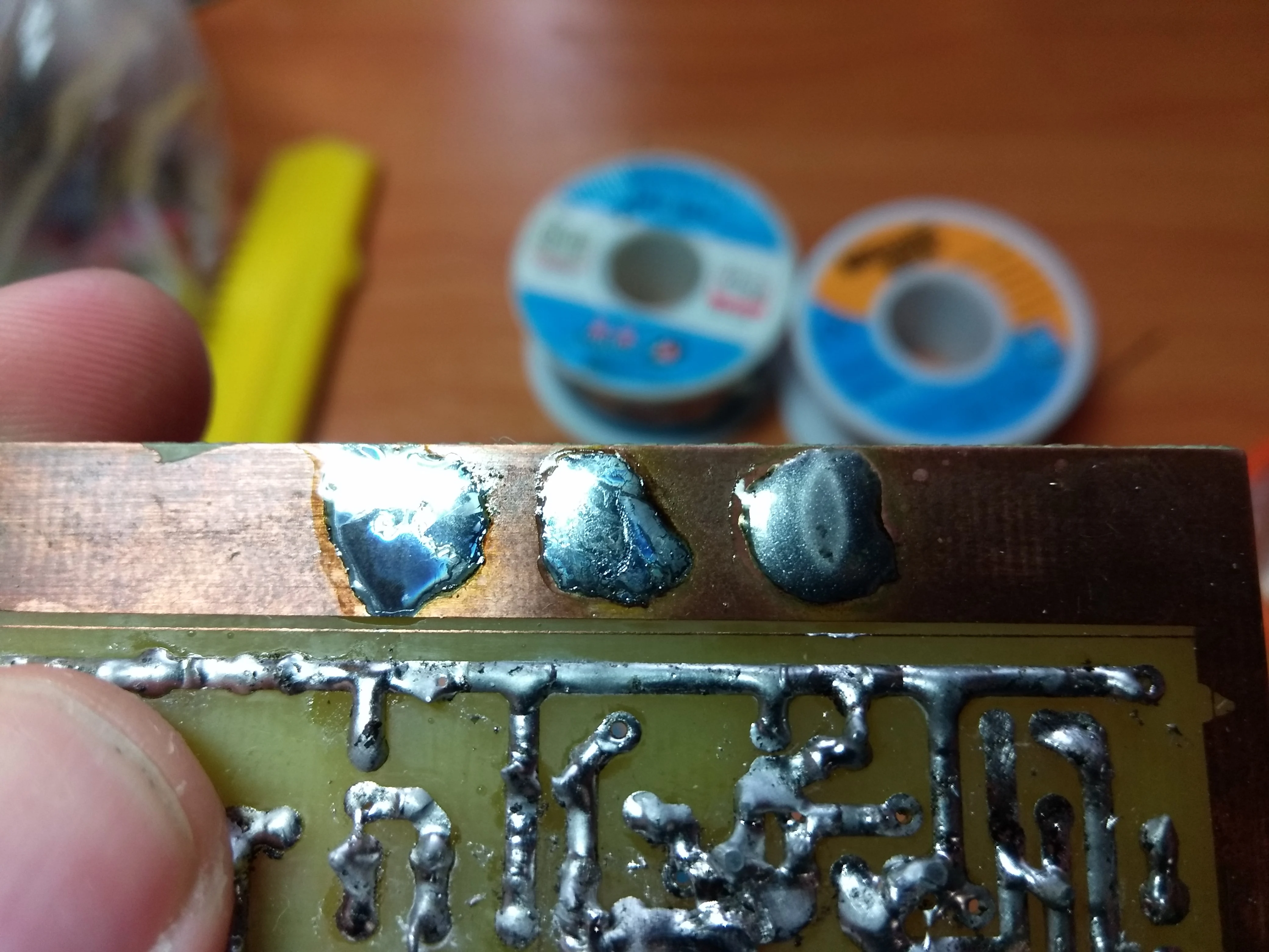

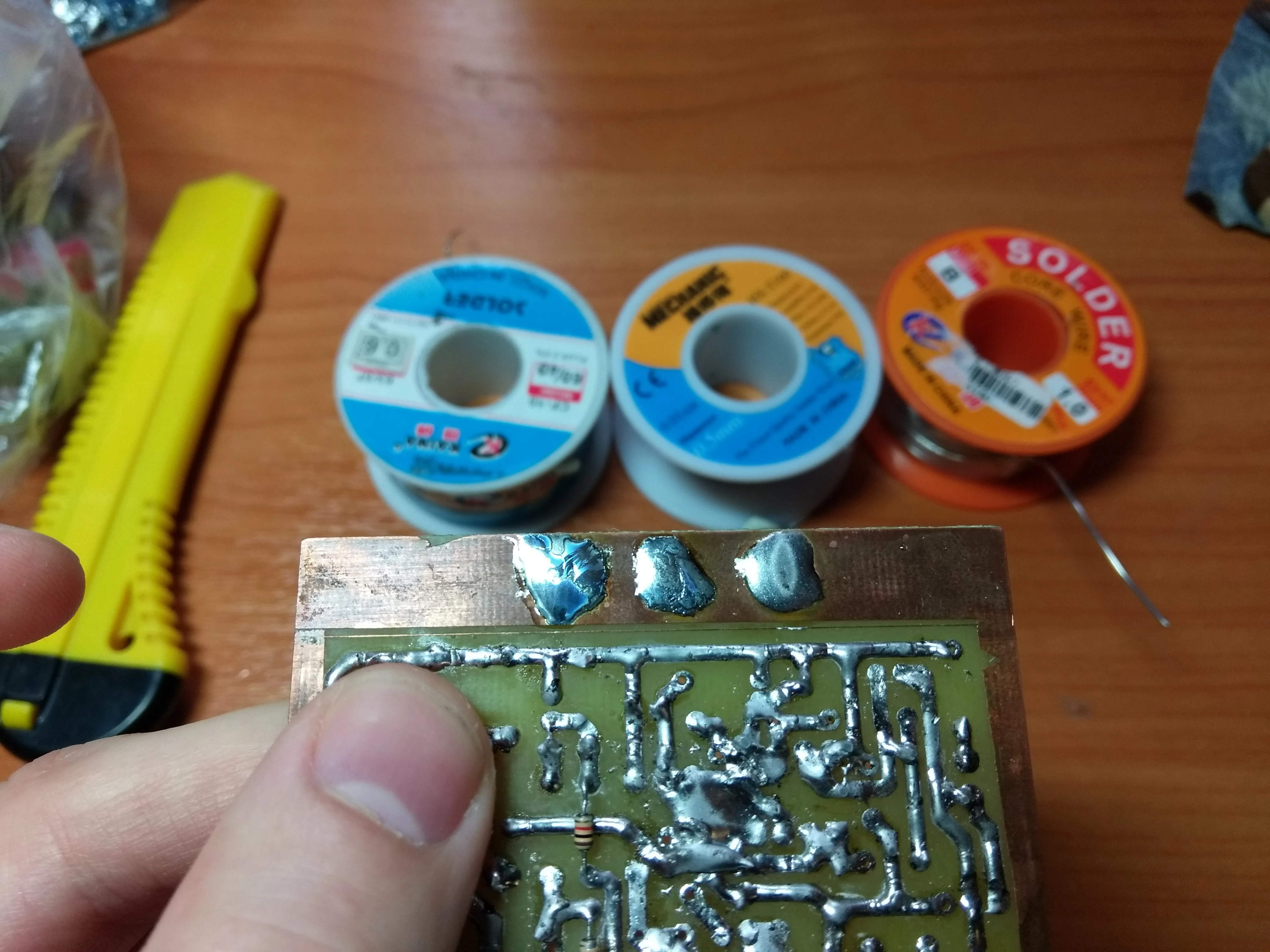

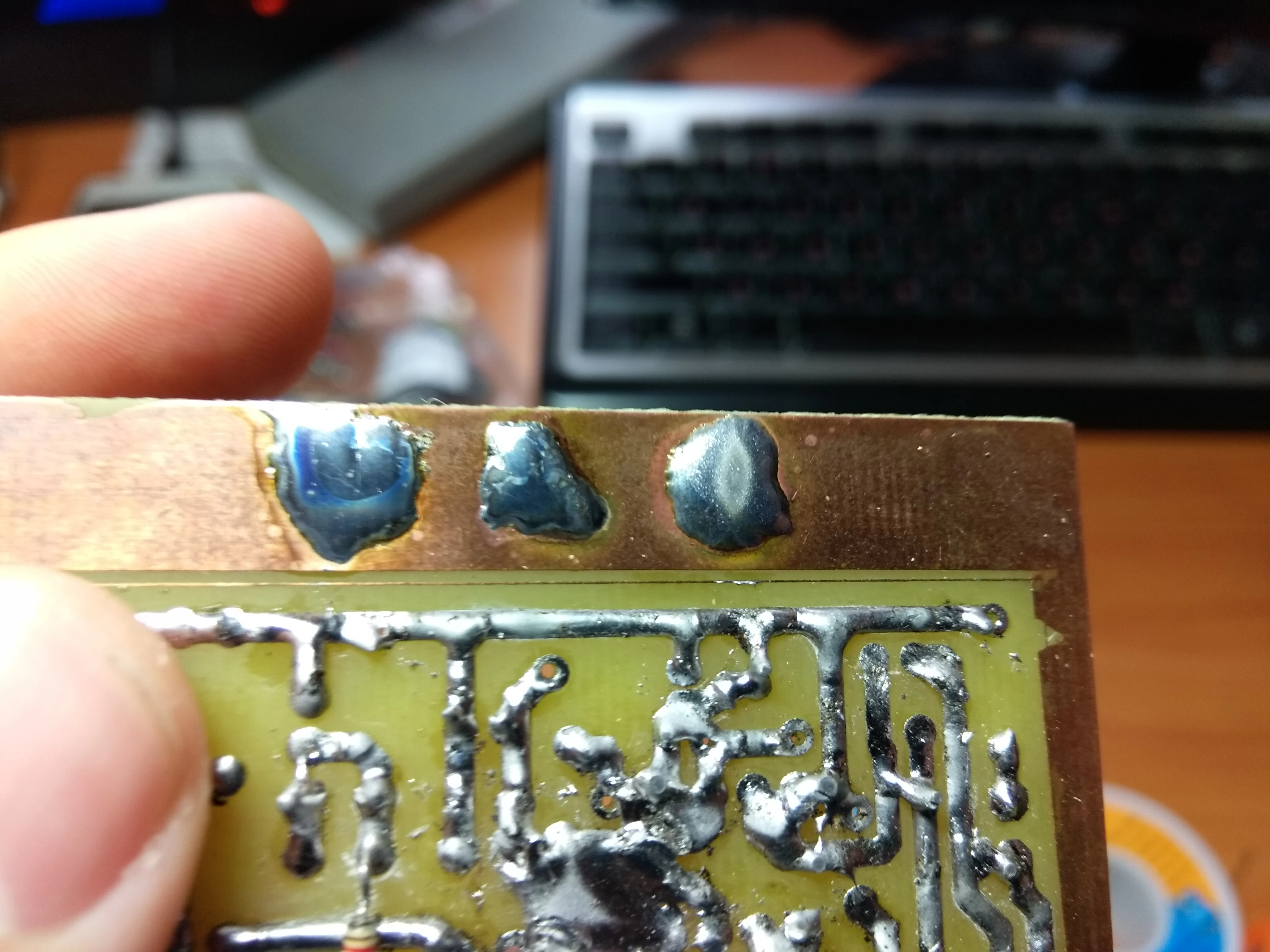

test1

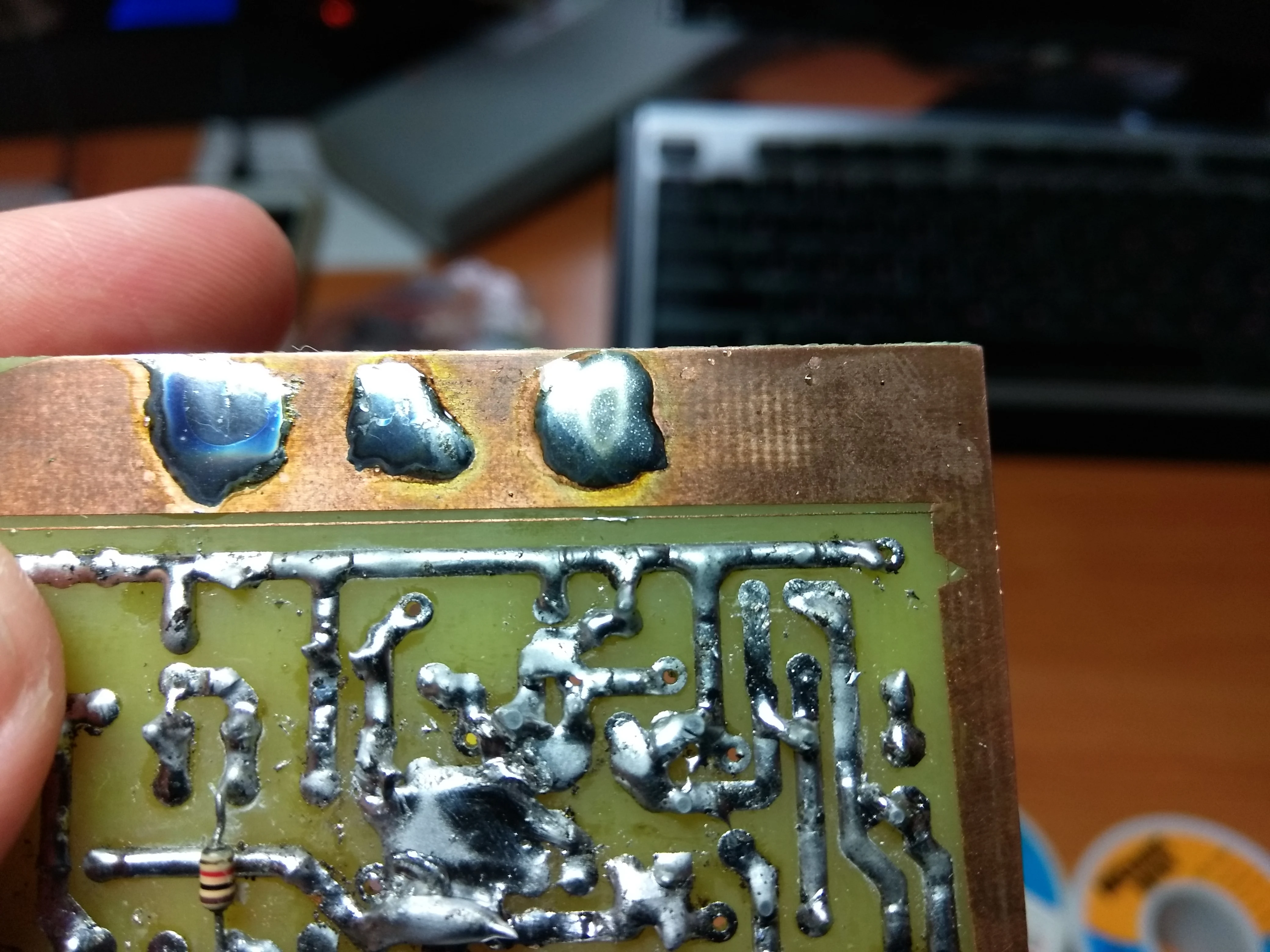

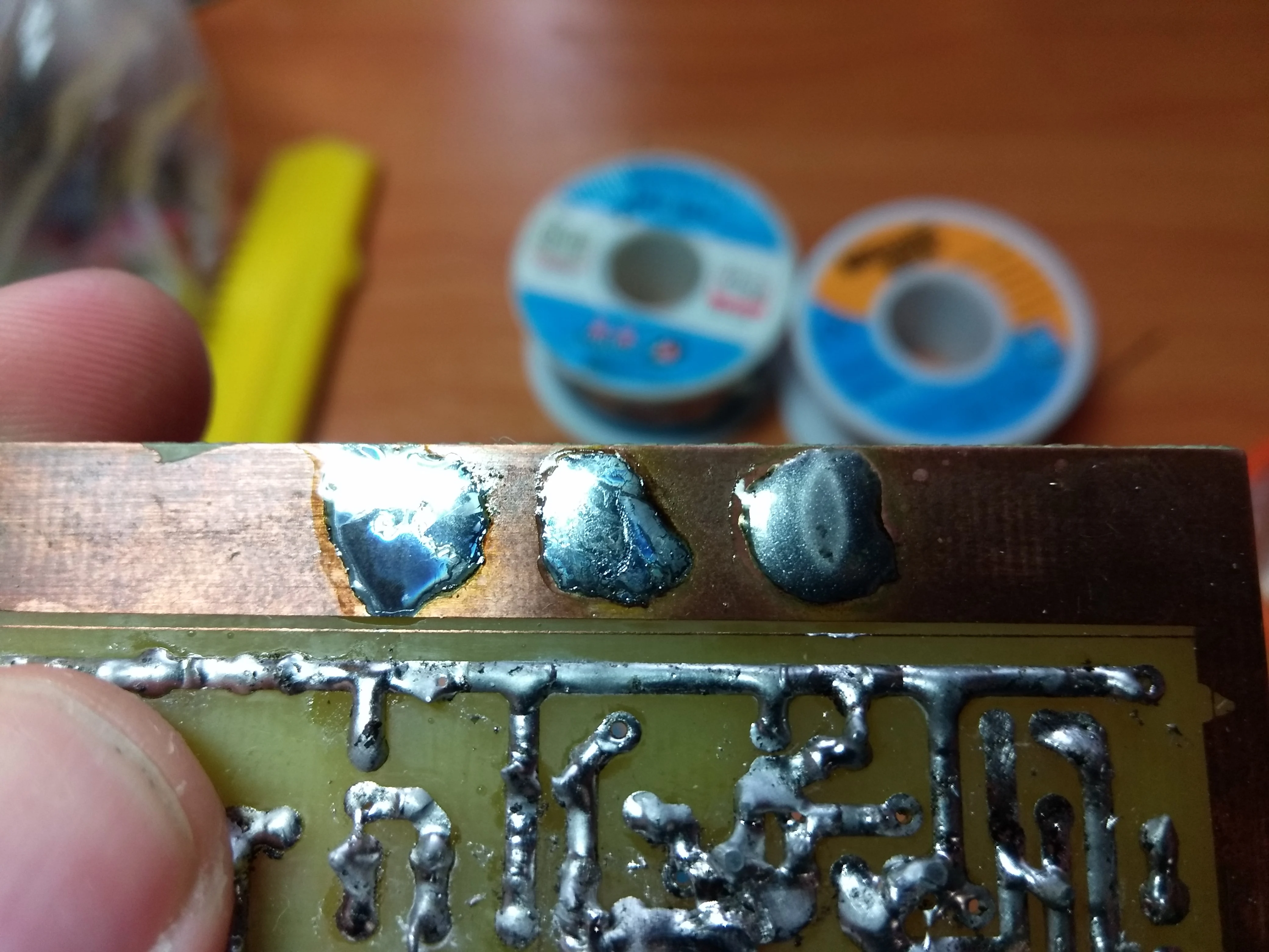

один раз пропаивал незачищенный медь) жало вытиралось после каждой пайкой между образцами. T12 температура 330 градусов многовато но мне пофик) жало K
на фото слева на право ... каина синяя >> механик >> каина желтая

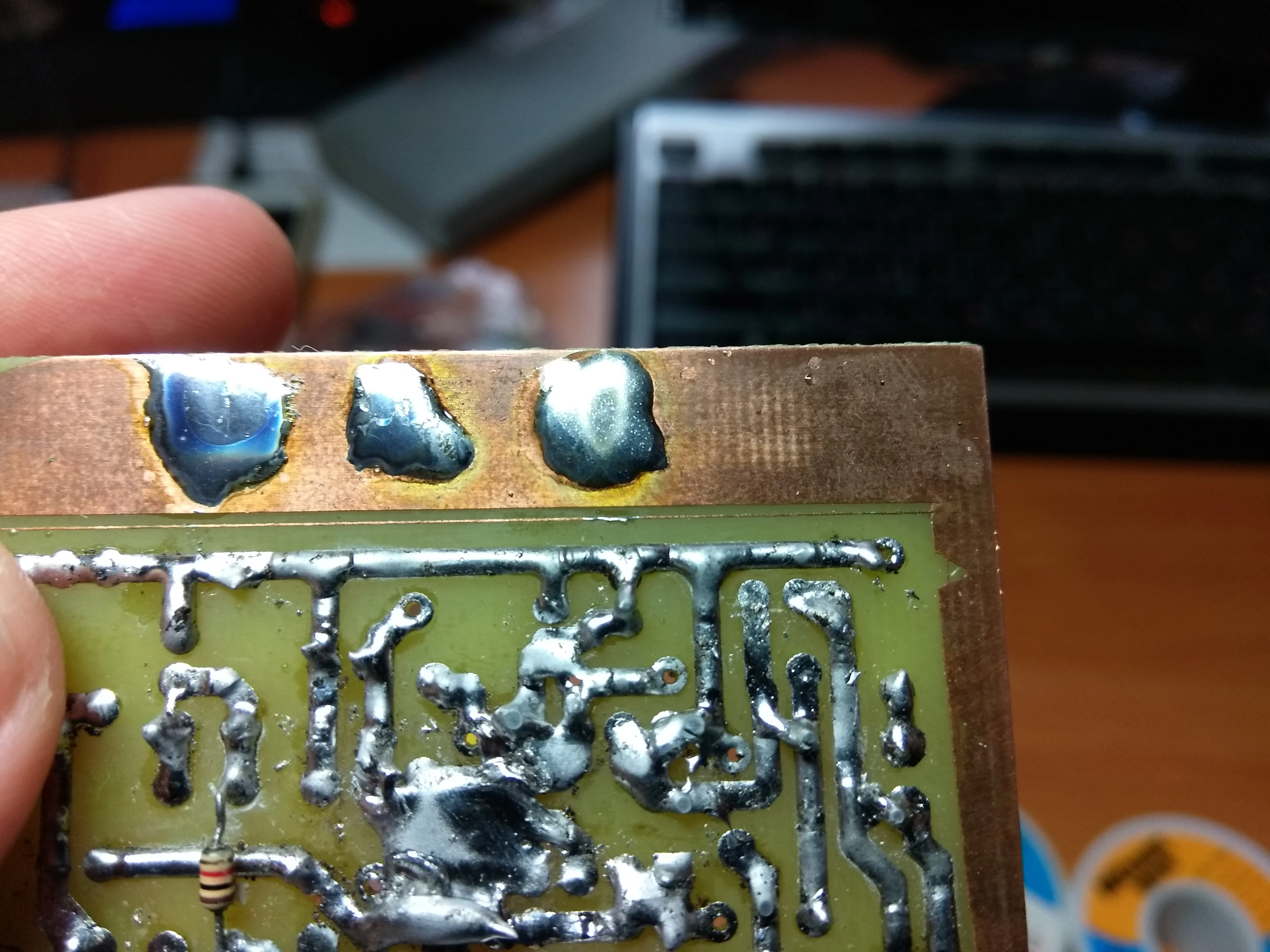

test2

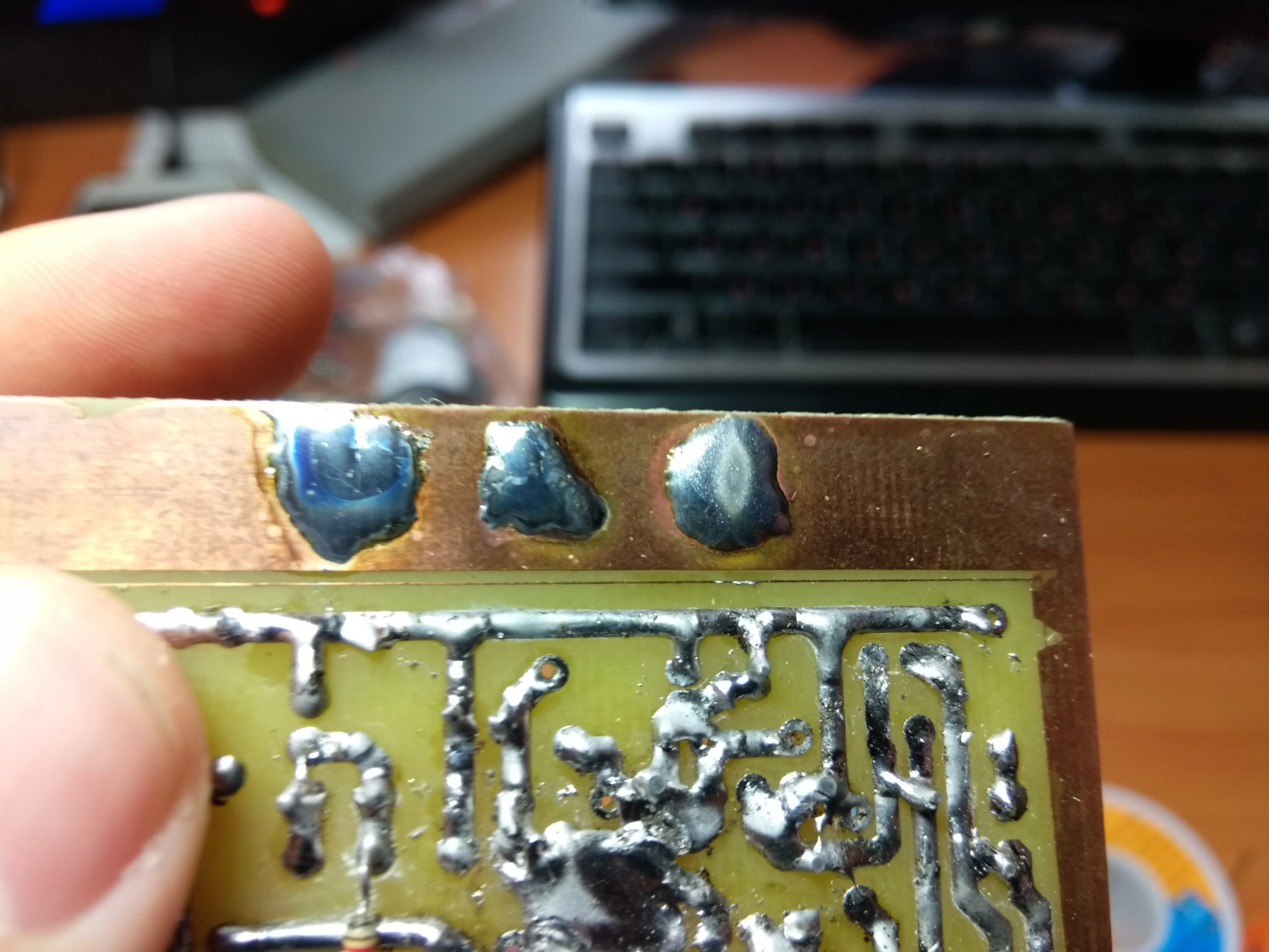

второй раз повазюкал жалом без добавления флюсов и припоев, жало вытиралось каждый приём между образцами , T12 температура 330 градусов
фото образцов конкурсантов
выводы ИМХО, туманно и надуманно) . синяя каина супер, механик пойдет но дорогой он выходит очень , желтая каина супер цена но хрупковатая пайка какая то зернистая мутная но я ее юзаю по максимуму ибо желтой дофига накуплено
Посмотреть вложение 151957 Посмотреть вложение 151958
test2
Посмотреть вложение 151959 Посмотреть вложение 151960

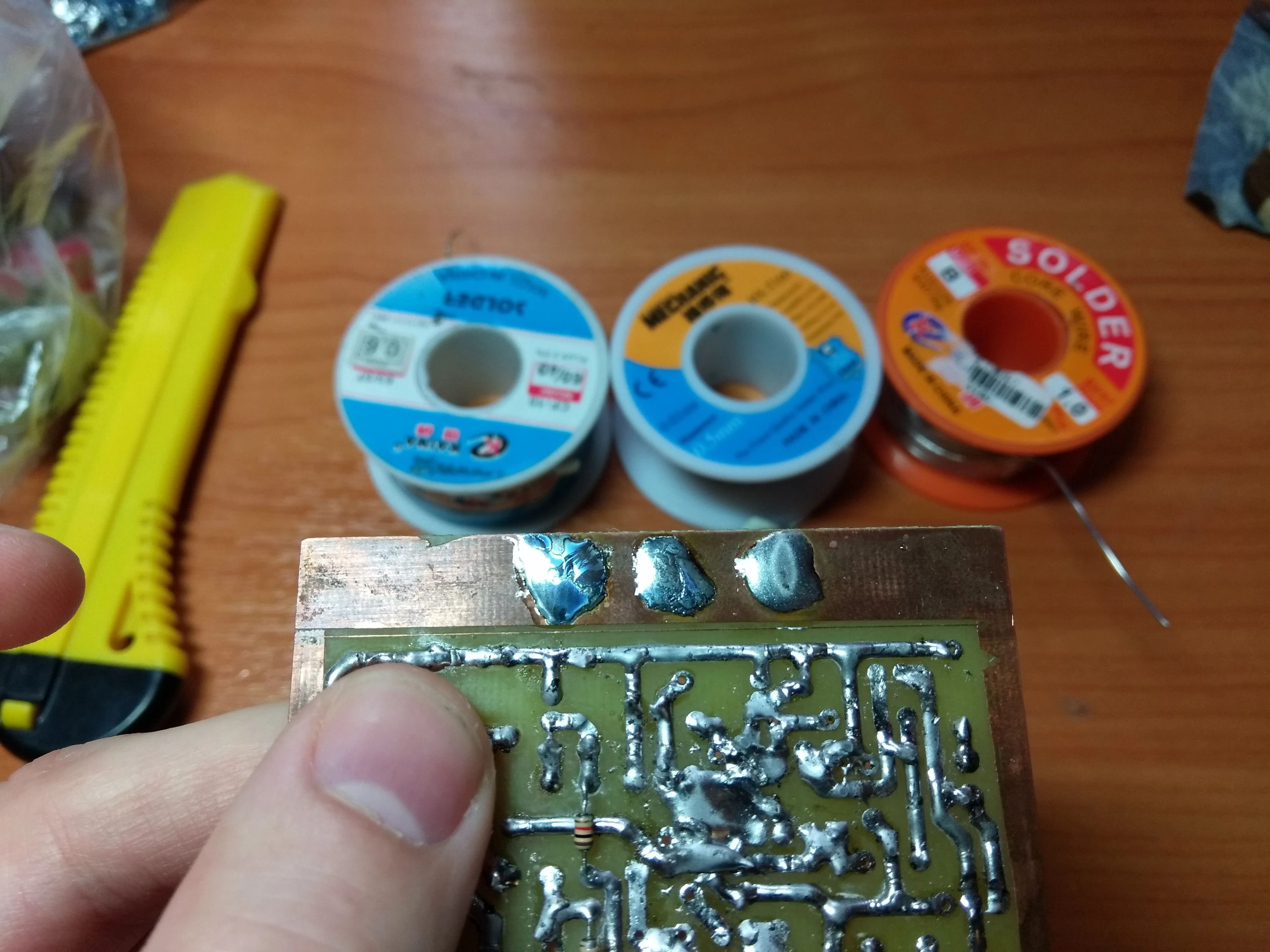

Механик из центовиков купил штук 20 :rolleyes:
Ну, у меня тогда крыло нещадно и были действительно важные вещи, которые надо было купить и я решил просто на пробу один протолкнуть, а он вот не приехал. Было бы ещё обиднее, если бы 20 заказал и они все где-то потерялись :D А по поводу выводов, то полностью согласен, синяя каина пока вне всякой конкуренции по цена/качество.
