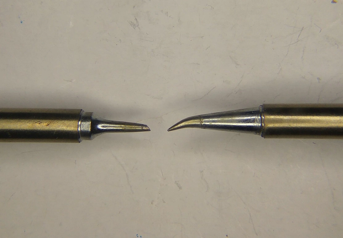

У меня для мелочи два основных это J02 и BC1, мельче я бы не брал. Утоньшение конца приведёт к значительному снижению теплоотдачи и то самое острие, на которое больше всего надежд, может хронически недогреваться. При пайке с нижним подогревом такое ещё наверное прокатит, а так будет прилипать или плохо пропаивать, а увеличишь температуру - пока донесёшь паяльник до места пайки, всё что на конце жала успеет обгореть два раза. Я с этим ещё на паяльнике 900-й серии наигрался, с тех пор решил никаких супертонких жал. Как бы это ни звучало, но при пайке всякой мелочи приходится выбирать: или с некоторым неудобством, но всё-таки паять, или регулярно мучиться от того, что у тебя холодный конец :eek::D
Поэтому я склоняюсь к не слишком тонким жалам с острым срезом как у BC1 и вот этим срезом работать. Кстати, у последнего самый кончик получается тоньше, чем у J02, им можно аккуратно пропаять какую-нибудь дорожку между двумя другими, повернув жало боком. А у J02 меня больше всего прикалывает то, что можно на самый кончик взять маленький шарик припоя и аккуратно поместить его прямо туда куда нужно :) Вот они для сравнения:
научи как пищинку на кончике держжать, чтобы не растекалась по всей площади жала... смотрю есть BCF1 у этих жал как раз рабочая поверхность маленькая в 1мм ... у BC1 больше поверхность.
любимые жала.от вс1 до вс3
мне удобное обычный K тип но когда очень крохотное им все таки не влезть им удобно все паять и микросхемы биоса и не только выпаивать а BC это уже не сделаешь., но это не говорит о том что BC плохие
Реакции: p2p54me
Поделитесь ссылкой на модуль VS1053?
Вытираешь его о губку со всех сторон, а на конце как раз песчинка и остаётся но не факт, что припоя :lol: Не, ну на самом деле если действительно ответственный участок, то можно самыми мелкими бга шариками паять, просто брать по одному на кончик и нести куда надо.
У ВСF1 я так понимаю рабочая только площадка на торце, а боковая поверхность не облужена? Можно попробовать, особенно при текущих купонах можно вообще себе собрать полный арсенал и смотреть какое лучше подойдёт. Надо, кстати, и мне будет заняться этим вопросом в ближайшие дни, а то мне зимой с центовиков жала так и не приехали.
У K жал мне не очень нравится фиксированный рабочий угол, который невозможно изменить простым поворачиванием жала, как у тех же BC и площадь контакта тоже - паяешь либо самым кончиком, либо всей плоскостью, среднего не существует. BC3 при желании можно и микруху выпаять, хотя K для этой конкретно задачи намного удобнее конечно, а вот для всего остального BC как-то лучше подходит, как по мне. А самое самое любимое у меня BC2 :)
ага или откусывать от припоя мелкие кусочки как варик =)
приловчился твоим j02 лупить точно в цель , подношу пруток 0,6мм каины синей все получается хорошо , одновременно и пруток и жало в точку бомбандировки и результат просто огонь... результат телек супра в строю =)
боковая не облужена все верно
