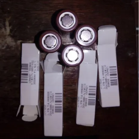

Например, популярная литокала HG2, напоминающая по внешнему виду LG HG2 имеет похожую емкость. Человек не сведущий так и подумает, коричневый, HG2, емкость такая же, так это же LG HG2 на 25А :))). Но если измерить внутреннее сопротивление, то оно покажет у литокалы HG2 - 32мОм. То есть это вообще не высокотоковый и даже близко не похожий на LG HG2 у которого 14мОм.
Может я чего не догоняю, но даже если вн. сопротивление 32 мОм, то ток короткого замыкания составит 3.7В / 0.032Ом = 115 А, что более 25 А. При токе 25 А на батарее упадет напряжение 25А * 0.032Ом = 0,8 В, при заряженном аккуме на нагрузке останется 4,2 - 0,8 = 3,4 В. Т.е. худо-бедно, но аккум работать на таких токах будет.
Будет-то оно будет, но с некоторыми ограничениями)) Уважаемый товарищ Кирич проводил замеры при различных нагрузках этих шоколадок. Вкрадце, - 10 А они тянут нормально, а вот 15 А долговременно уже разогреваются до 90 градусов. Это не говорит о том, что их нельзя использовать в сборках шуриков, я сам уже с десяток переделал с ними, но то что выше 10 А долговременно их нагружать нельзя, это точно.... Его обзор гуглится по фразе "HG2 или как дурят китайские продавцы часть 2"

https://www.aliexpress.com/item/4000480056746.html
вот здесь на фотках очень похожи на оригинальные LG HG2 а по факту присылает
которые отличаются плюсовым контактом и имеют сопротивление около 40 мОм (Yr1035+)
пока что беседую с продавцом по поводу внешнего вида.И в переписке он уже сказал что это не LG аккумуляторы,ведь в описании нигде не указано на LG.

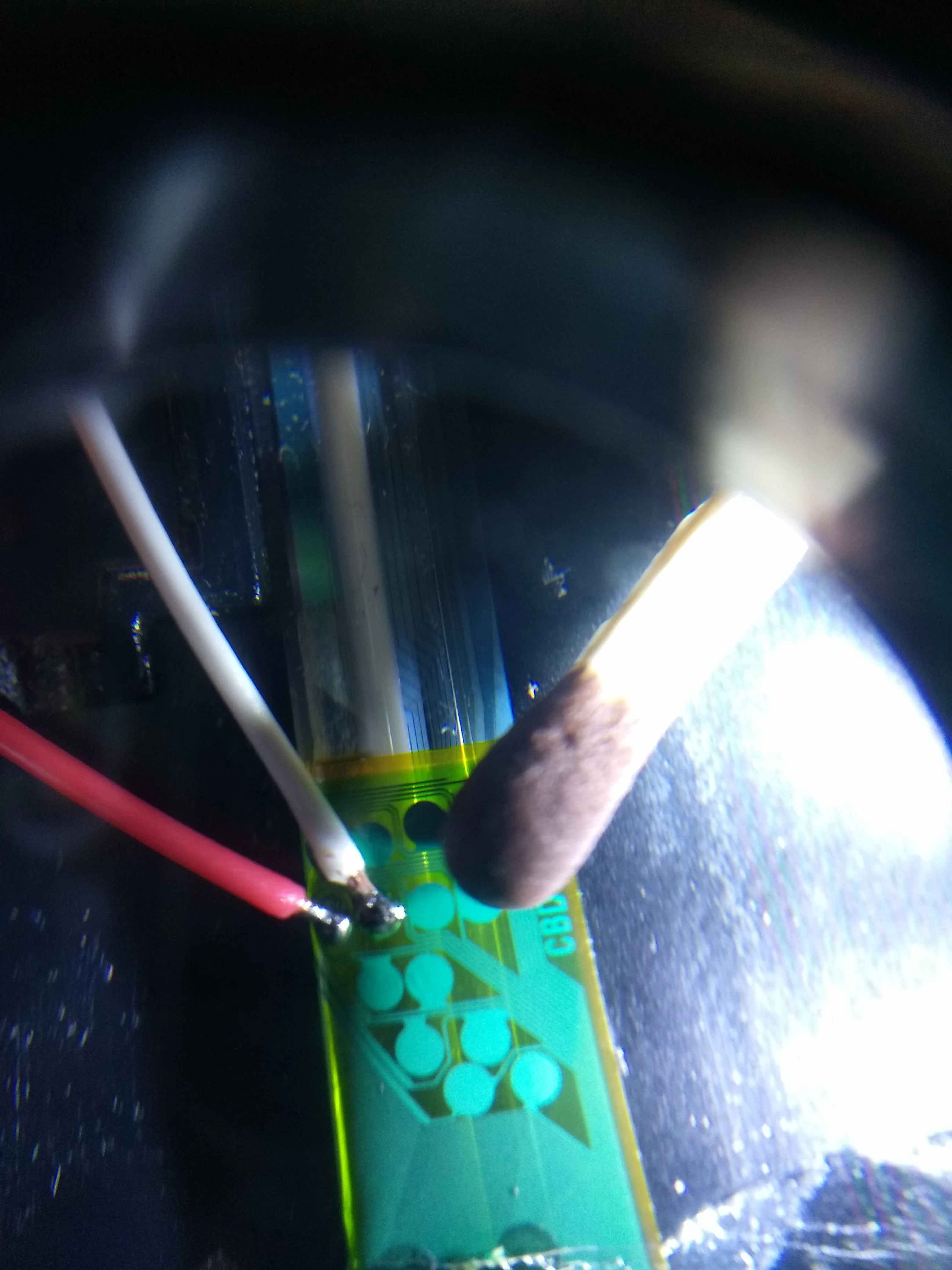

прошу совет в выборе жала т12 паять мелкоту типа драйвера матрицы очень мелкое все паял j02 не особо впечатлило но работать можно что еще интересное есть ? смотрим фото мелкоты, спичка образец размера
я так понимаю надо брать C1/BCF1 и JL-02 ?

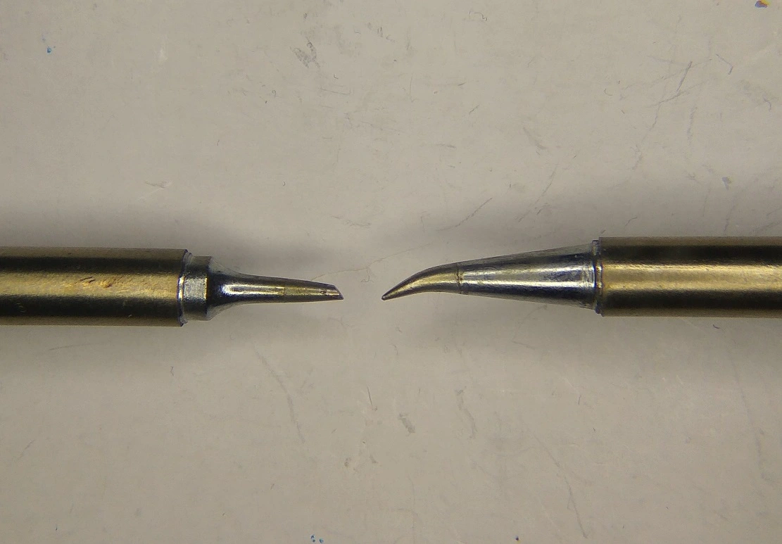

У меня для мелочи два основных это J02 и BC1, мельче я бы не брал. Утоньшение конца приведёт к значительному снижению теплоотдачи и то самое острие, на которое больше всего надежд, может хронически недогреваться. При пайке с нижним подогревом такое ещё наверное прокатит, а так будет прилипать или плохо пропаивать, а увеличишь температуру - пока донесёшь паяльник до места пайки, всё что на конце жала успеет обгореть два раза. Я с этим ещё на паяльнике 900-й серии наигрался, с тех пор решил никаких супертонких жал. Как бы это ни звучало, но при пайке всякой мелочи приходится выбирать: или с некоторым неудобством, но всё-таки паять, или регулярно мучиться от того, что у тебя холодный конец :eek::D
Поэтому я склоняюсь к не слишком тонким жалам с острым срезом как у BC1 и вот этим срезом работать. Кстати, у последнего самый кончик получается тоньше, чем у J02, им можно аккуратно пропаять какую-нибудь дорожку между двумя другими, повернув жало боком. А у J02 меня больше всего прикалывает то, что можно на самый кончик взять маленький шарик припоя и аккуратно поместить его прямо туда куда нужно :) Вот они для сравнения:
