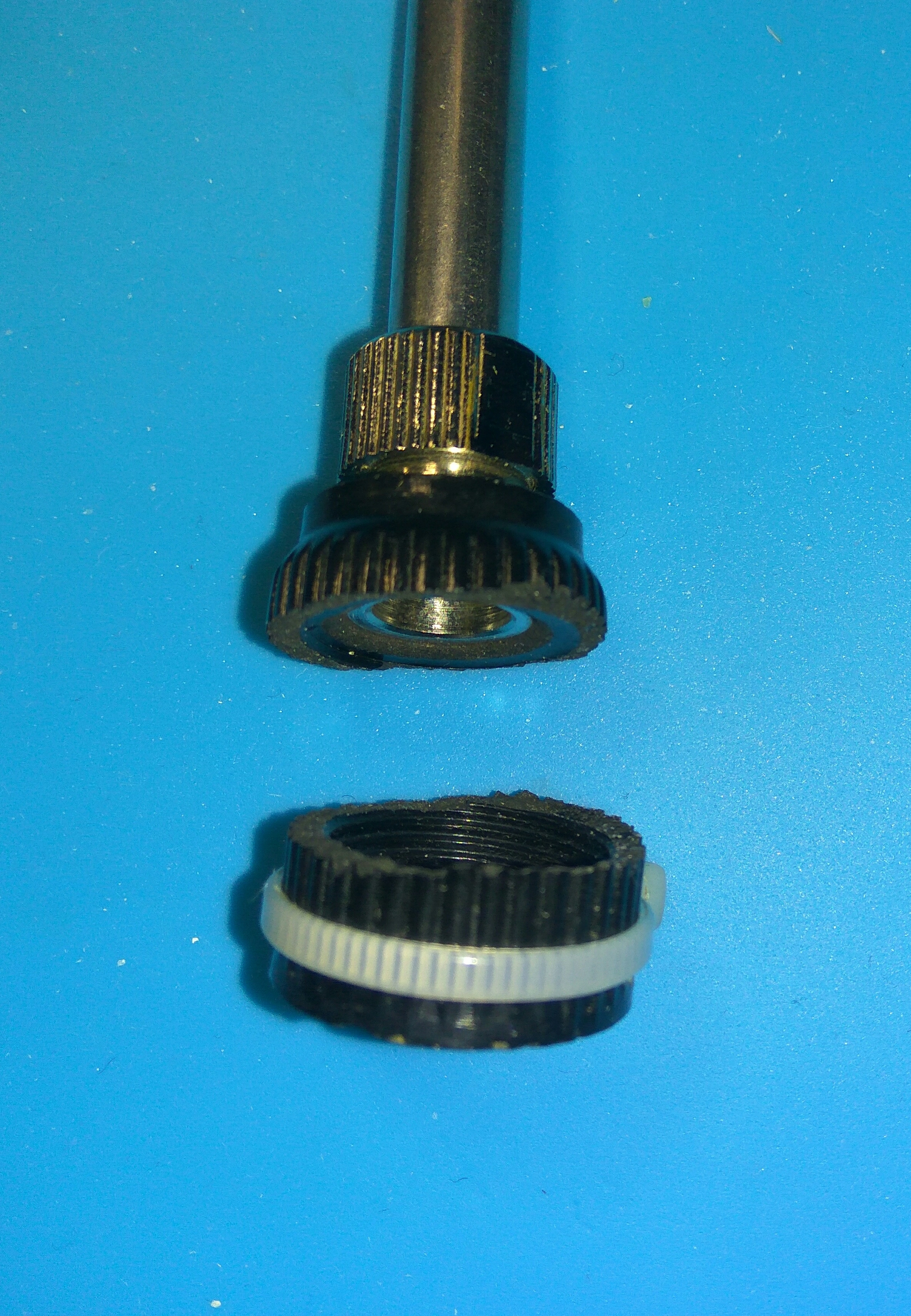

3. Конструктивные особенности обусловливают существенно меньший нагрев ручки паяльника, по сравнению с 900M, где при продолжительной работе это может стать проблемой и привести к разрушению резьбовой части основания обоймы, фиксирующей жало (у меня уже дважды такое случалось, примерно так IMG_20191224_050109.jpg).

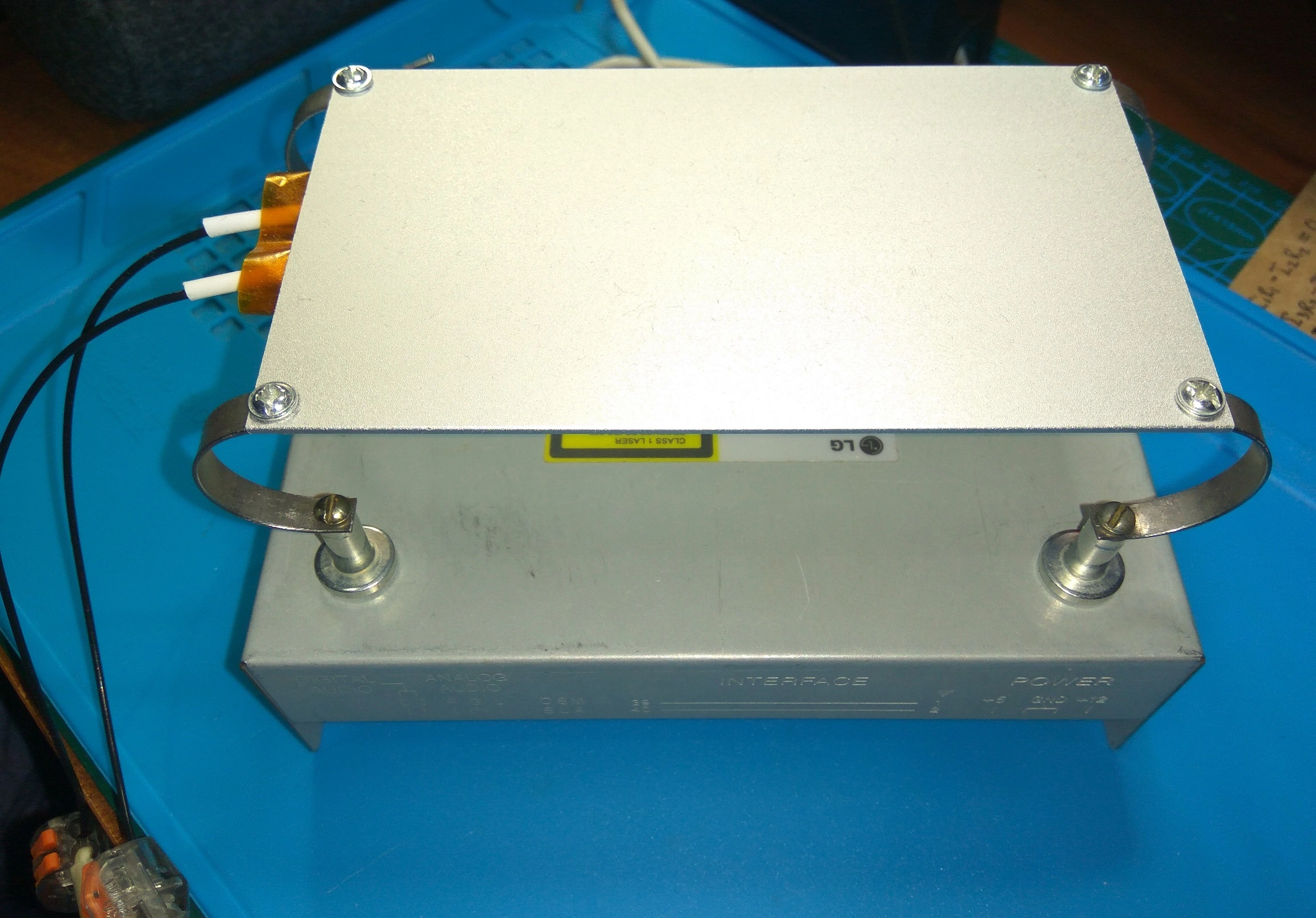

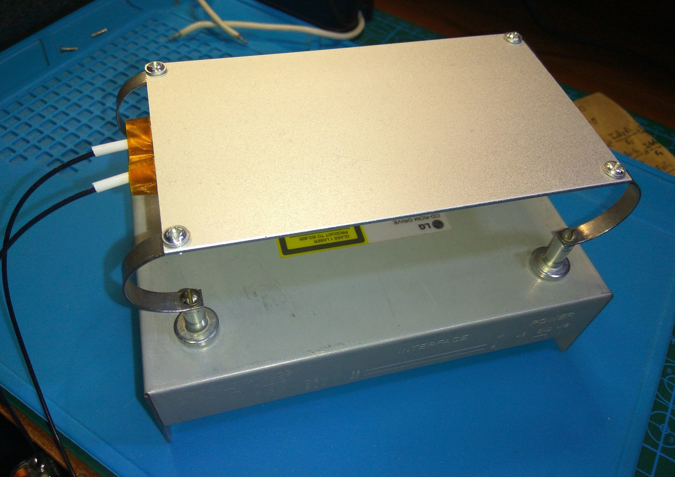

Решил не быть белой вороной и таки заказал себе данный нагреватель. После непродолжительных раздумий было принято решение согнуть из полосок нержавейки вот такие удлинители стоек:
Надеюсь, это убережёт магниты от перегрева? Делаем ставки, господа :lol:
