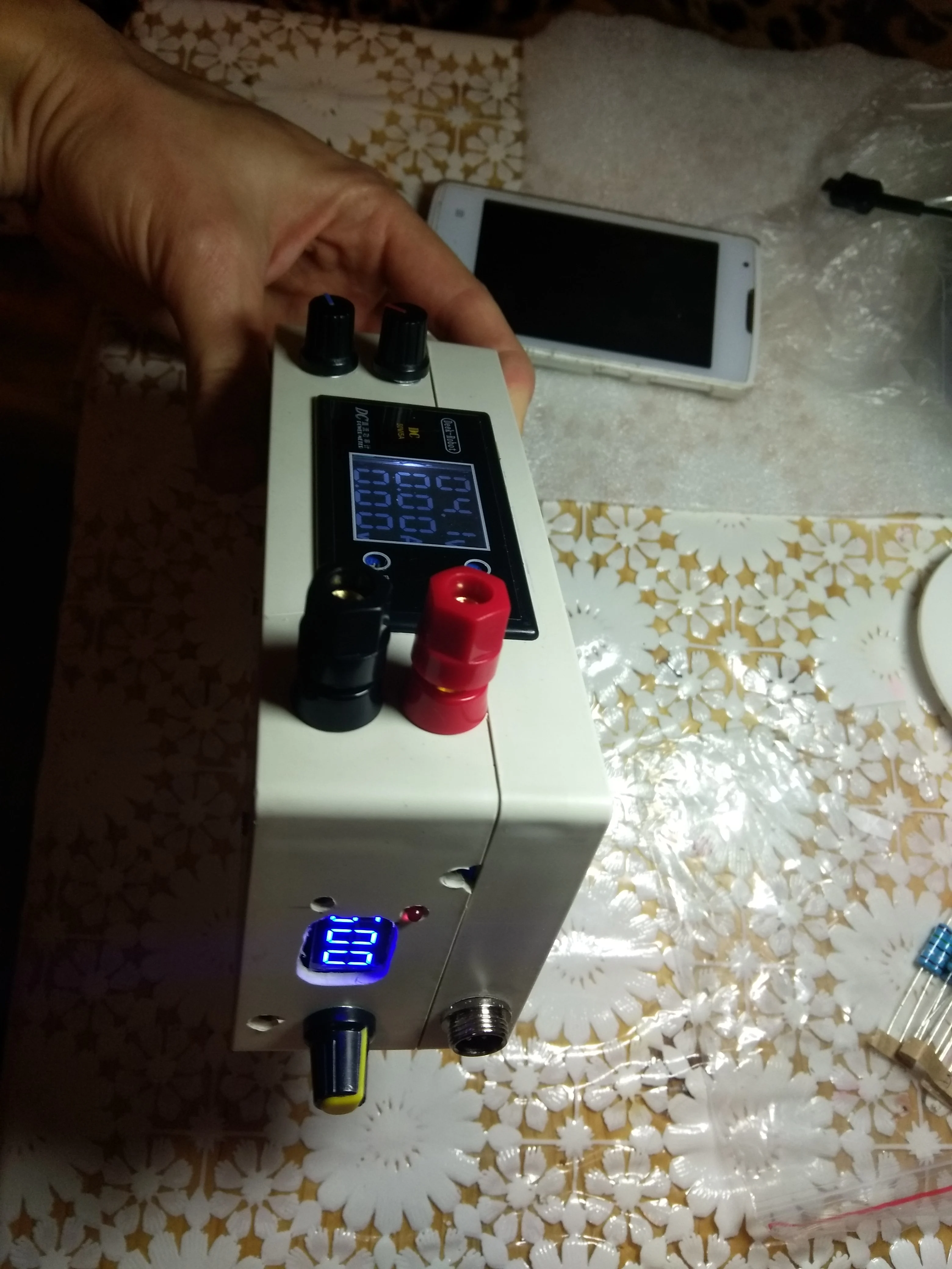

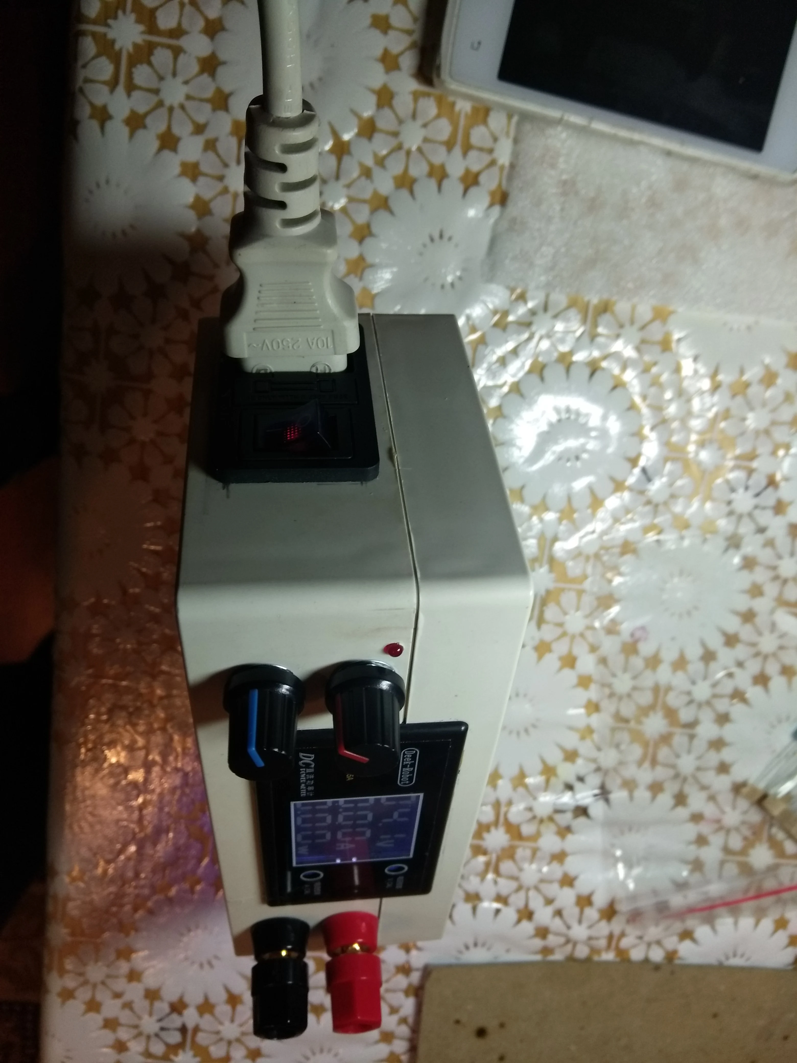

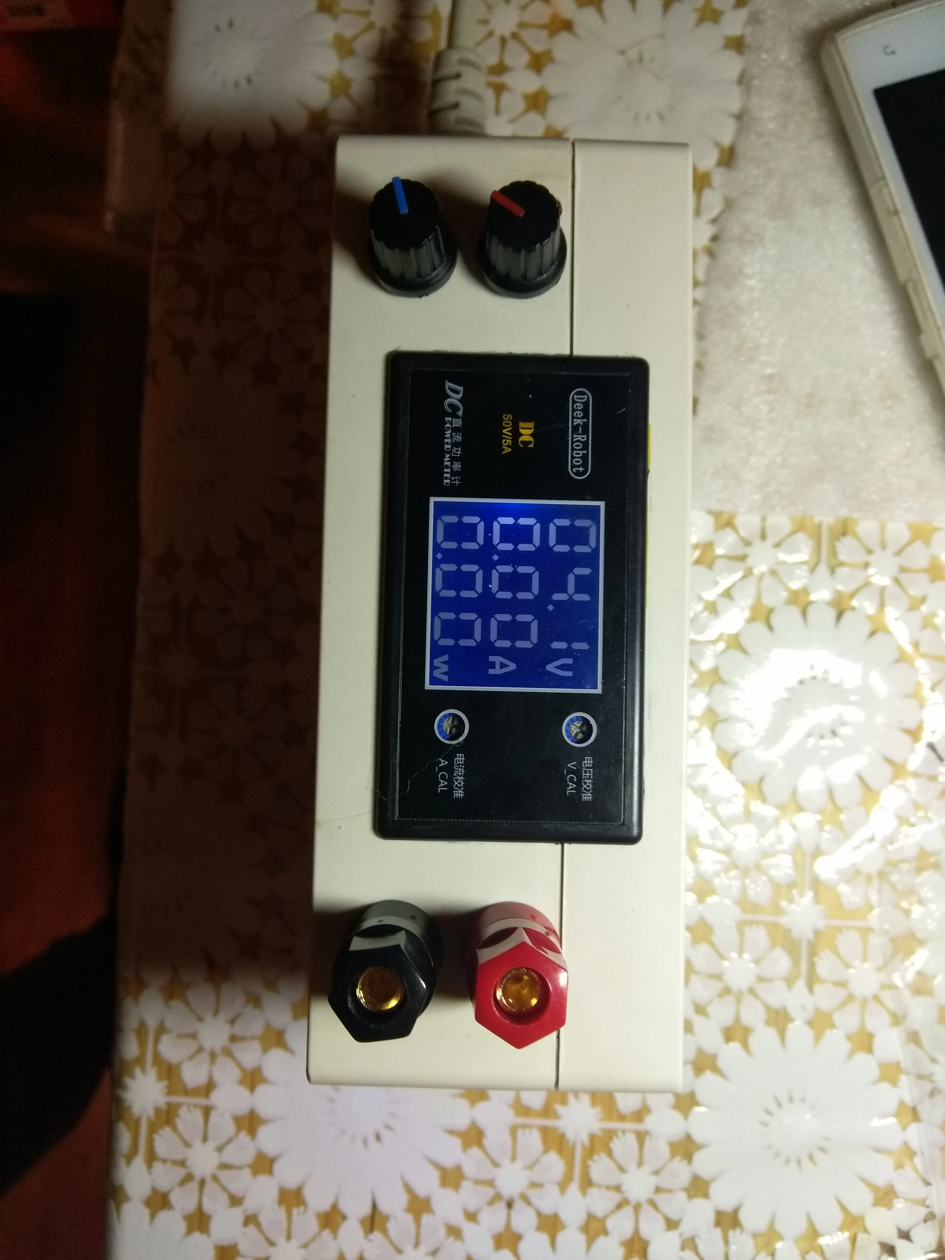

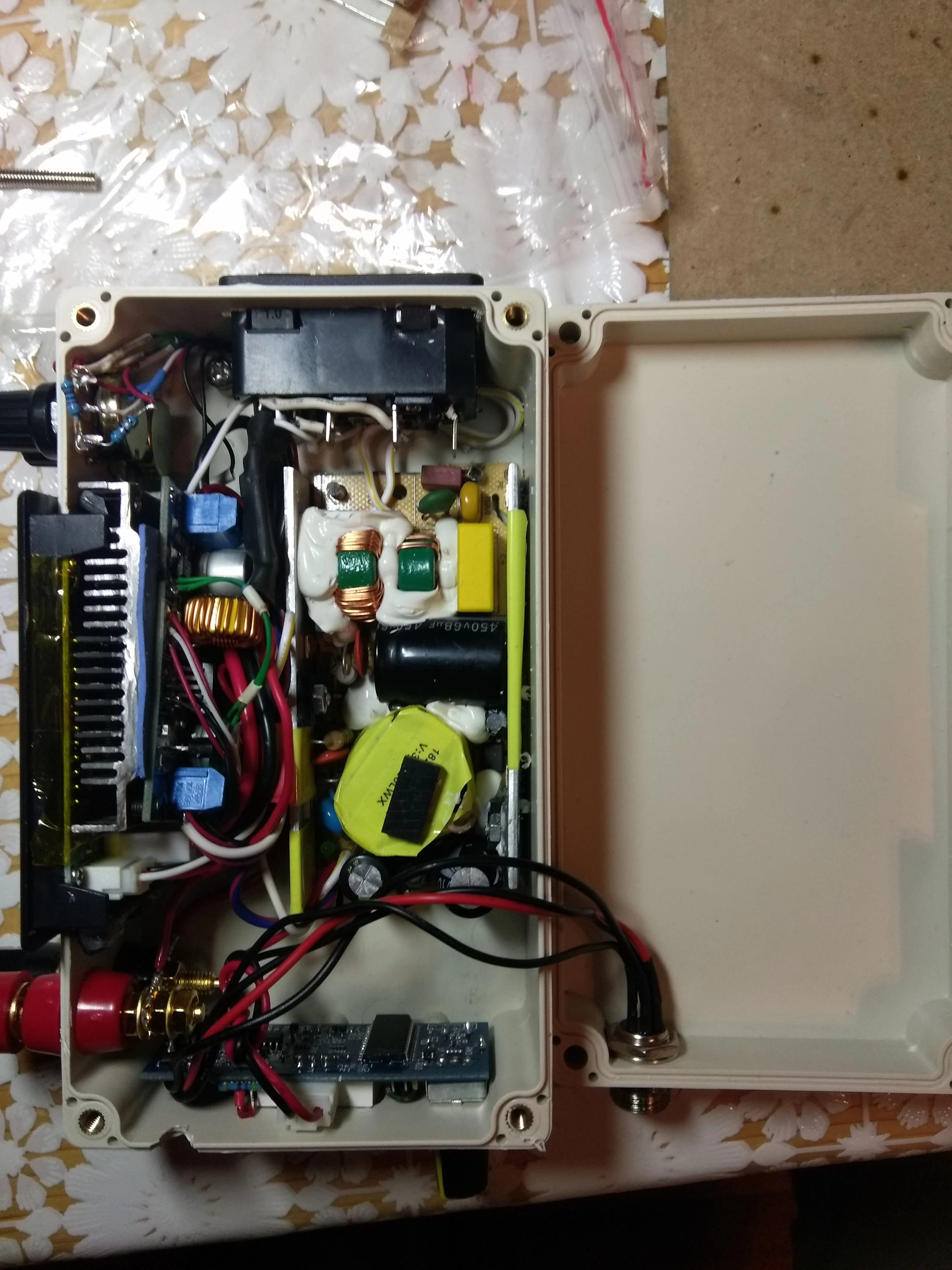

мой франкинштейн маленький и удобный (box 158x90x60мм), лабораторник + t12 , блок 24v3a поднял до 25v... основной паяльник синее говно за 1 бакс, t12 некое дополнение так как 70 ватт держит
цена всего копейки вышла покупал за 0,01 за купоны 1-1, 2-2 и 4-5 блок/индикатор
говорят дисплей для лабораторника говеный , меня устроил видит токи 8-9мА

что то блок питания не по фен-шую)
Реакции: p2p54me
Ага надо было народный 24в 5а брать.
под рукой на тот момент не оказалось но практика показала данный блок справляется за глаза, остальное понты, главное что "франки" выполняет весь спектр "услуг" .
пользуясь случаем передаю привет диванным экспертам :winked:
а если я скажу что покупаю машину гибрид меня вообще говном закидают? :D или того хуже Электричку :p
Ну если только из расчёта на аккумы по центу :)
Реакции: c1q3, -FENIX- и Slanets
