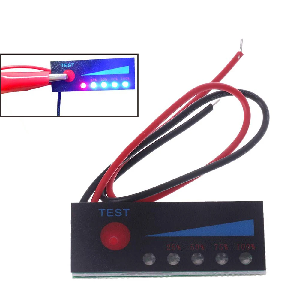

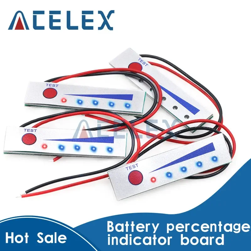

Добрый день. Нужен вольтметр для одиночной Li-ion и Lifepo4, чтобы от неё же работал и только по нажатию кнопки плказывал, дабы не тратить заряд.
И есть ли платы защиты от переразряда и перезаряда для lifepo4?
Ну, существуют вот такие индикаторы заряда, не вольтметр конечно, но возможно подойдут для твоих целей
Где-то у меня были ссылки на миниатюрные вольтметры, найти не могу, но там по-моему от 4V
Реакции: Иваныч07
для литий железа практически бесполезен.сильно ровная кривая разряда
Реакции: Иваныч07 и p2p54me
Ну так он там и не заявлен вроде, для литий железа есть свои индикаторы, но они мне только на 3s попадались. Здесь же было важно 1S и чтобы от неё же и питался, как я понимаю. Пусть начнёт хоть с чего-то, а там ему алик дальше накидает предложений :lol:
