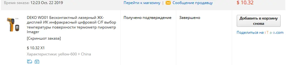

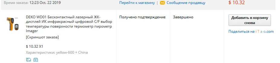

Посоветуйте, пожалуйста, бесконтактный термометр - пирометр, недорогой на $10 если такие есть.)
Не градусник, а именно термометр, хотя бы -50 - +200-400 по цельсию.)
Из недорогих что есть, больше всего нравится этот. Почти каждый день пользуюсь.
Реакции: Яго Первый
Наверно стоит сказать что чем больше диапазон, тем ниже точность, поэтому без реальной необходимости не стоит покупать широкодиапазонные пирометры.
У меня оранжевый такой, их много на алике, показания гуляют как хотят. Ну для оценки температуры на глаз сгодится - холодно или горячо, можно руки сунуть или не :wink:
у относительно дешевых очень широкий угол охвата, что бы нормально мерил надо держать вплотную.
