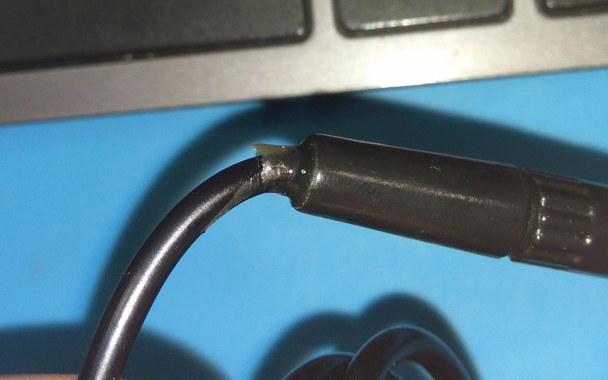

Кто-нибудь сталкивался с тем, что термоклей (термосопли) через какое-то время начинает мироточить :lol: разлагаться и истекать маслянистой жижицей? Было обнаружено на щупах, которые я залил термоклеем, чтобы провода не болтались и не тёрлись о край ручек, после чего сложил их в кулёчек и некоторое время не пользовался, а сегодня достал, а они текут :derp:
Был ещё ранее случай, когда в старых наушниках проделал подобную операцию и там тоже начало подтекать, я тогда решил, что это провода так расколбасило, но не стал разбираться и выкинул. А теперь вот задумался... Я чего-то не знаю про термоклей?
Похоже что пластификатор выделяется. Пластик дрянь.
Однако, течёт не пластик, с пластиком как раз всё в порядке (на вид), а вот термоклею что-то поплохело. .возможно из изоляции проводов что-то выделяется и растворяет термоклей? Кстати, в наушниках был принципиально другой пластик, а всё равно потекло..
на пультах такая шняга выделяется обильно !
