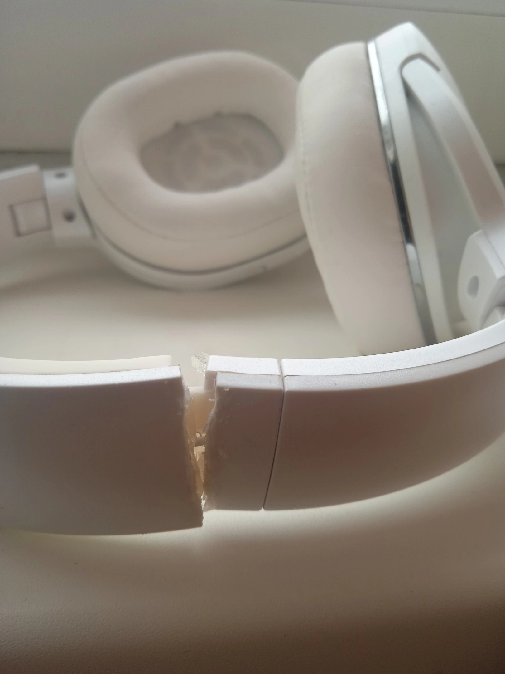

доброго дня
душка наушника сломалась,пробовал клей момент пластик,клеевой пистолет но ваще не держит к слову сразу снова отваливается.Что можно предпринять?типа разогреть чем-то и свести но тогда вид думаю потеряется.Что можете сказать по этому поводу?типа новый взять?)
    578,3 KB · Просмотры: 88
доброго дня
дихлорэтан или эпоксидная смола.
доброго дня
стелс подсказал и еще интегрировать металлическую упругую пластину по всей поверхности этой душки , будет советский вариант изделия)
доброго дня
А что за наушники?
не прокатит.
Там площадь контакта крохотная, а нагрузки большие.
Если ты цельную дужку разломал, то склееную тем более разломаешь.
Только накладывать железку поверх и приручивать к железке обе половинки. Но выглядеть это всё будет ахово :(
доброго дня
Встык точно не склеишь НИЧЕМ, без колхоза не обойтись чтобы крепко было.
