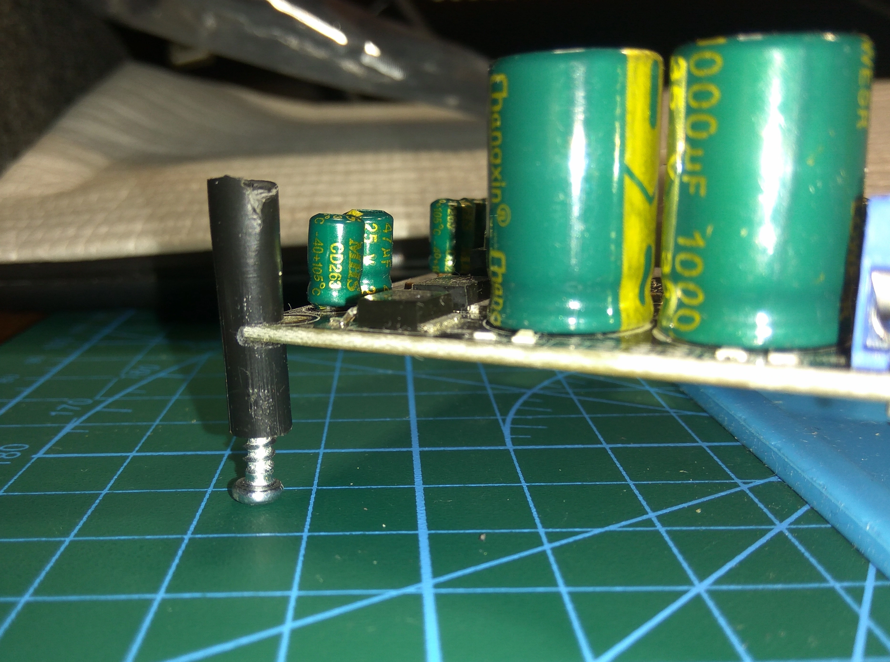

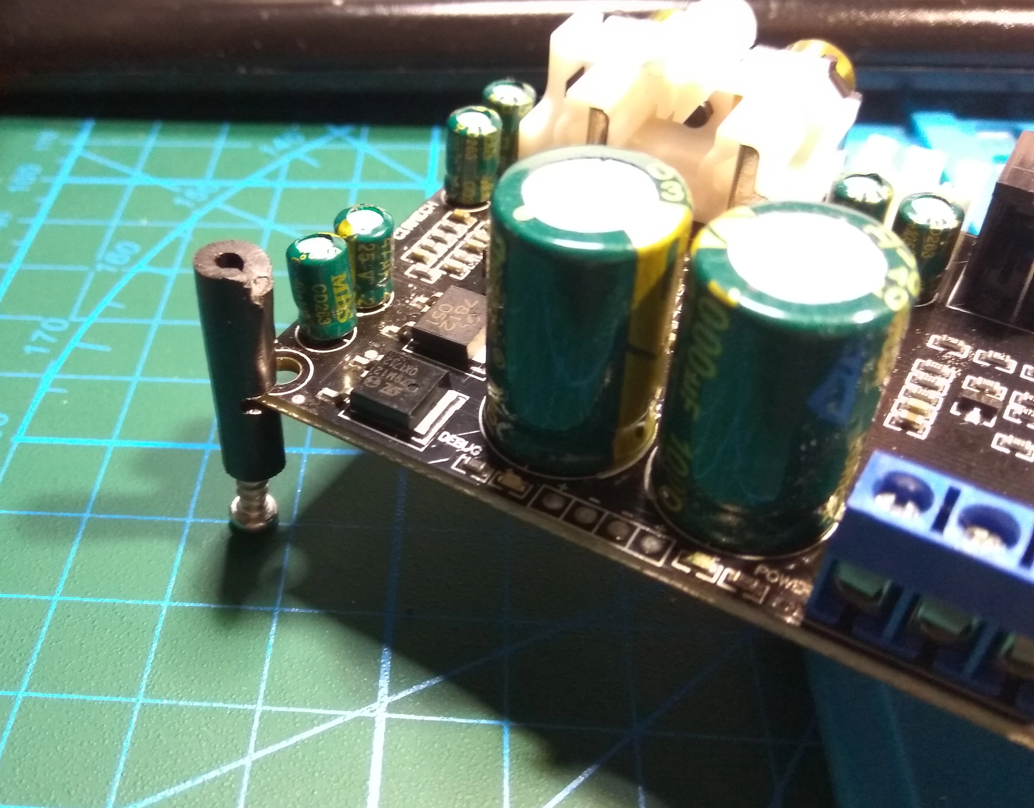

Кто опытный подскажите, как такие блоки можно закрепить в железном ящике? У него же места для сверления дырок почти нет, везде дорожки.
клеем из палочек.)
клеем из палочек.)
По ответу сразу видно что знатный спец советовал).
Выход наверно один- помещать в пластиковый мини бокс. Но может есть какой крепеж за углы платы?
термоклей могут не понять выражение)
Да все я понял, но термосопли поплывут при нагреве. В моем вопросе звучал железный ящик, логично что он для использования на улице, и где возможно еще солнце добавит нагрева. Термоклей не пойдет совсем.
1. Сделать полозья из полосок любого диэлектрика (пластик, гетинакс, текстолит), прикрепить к стенкам корпуса любым доступным способом (эпоксидка, сэр?) Плату задвигать или вщёлкивать, если нету доступа сбоку.
2. Приклеить по полоске того же диэлектрика с каждой стороны корпуса, на них опереть плату. Сверху с двух сторон в местах, где на плате нет деталей прижать парой лапок, выпиленных из уголка и прикручиваемых винтами к боковым стенкам.
3. На эпоксидку приклеить к плате стойки с внутренней резьбой из непроводящего материала, а уже их прикрутить к корпусу винтами.
4. Ещё проще вариант. Откусить у какого-нибудь ненужного прибора 4 крепёжных стойки, с помощью которых соединяются половины корпуса. На одинаковом расстоянии от концов в которые вкручиваются саморезы, сделать в них поперечные пропилы глубиной на половину их диаметра и шириной по толщине платы БП. Просверлить 4 отверстия в корпусе чётко по углам платы БП, вкрутить саморезы в стойки и зафиксировать плату в этих пропилах.
Это навскидку. Способов гораздо больше, но нужно плату в руках подержать, чтобы сказать что ещё можно придумать, а мой блок пока не приехал.
Реакции: -FENIX-
С эпоксидкой возиться не хочется. Вот что то похожее на вариант 4 искал, только втычное-угловое. но кажется нет такого готового решения.
Скорее всего возьму стойки и вкручу их 8 шт, по две на угол и закреплю на них края платы, без засверливания.
Не знаю, понятно ли я изложил, но вот демонстрация четвёртого способа (как раз валялся обломок ненужной стойки от какого-то старого девайса):
Понятно, что саморез желательно с потайной головкой и другой конец стойки как-нибудь красиво отпилить, а то я кусал :D
Реакции: -FENIX-
Все понятно изложено!
Скорее всего возьму 8 шт покупных, мне особо откусывать не откуда), пропилы делать не буду, воткну по 2 на угол, и сверху прикручу за краешек платы.
