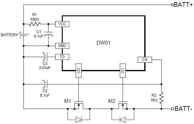

Что мешает использовать стандартную плату защиты от любого LiPo там как раз контроллер с компаратором и два ключа? Или например такую плату ещё и со встроенным контроллером зарядки? Не нужно будет даже вынимать аккумулятор, чтобы его зарядить. Или, если это не нужно и мало места, можно просто отпилить собственно защиту.

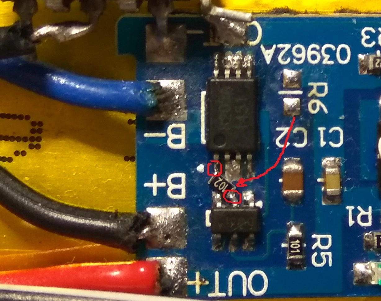

Я в таких платах всегда произвожу одну модификацию, которая позволяет выжимать токи больше 1А, а то они известны тем, что защита по току срабатывает при 0.8-1A. Нужно всего лишь перекинуть нижний вывод резистора R2 (по схеме выше, на плате это R6) в точку соединения стоков транзисторных ключей. Сначала я резал дорожки и кидал перемычки, а потом до меня дошло, что можно сделать проще и элегантнее. И теперь на плате эта модификация выглядит вот так:
Такая модификация не нарушает нормальную работу защиты, поскольку в контроллере зарядки уже есть встроенная защита цепи заряда по току, и потому ключ отвечающий за защиту по входному току можно смело исключить из цепи сенсора контроллера защиты, а это даст увеличение порога срабатывания для выходного тока в два раза. В качестве ключей в этом модуле применена сборка 8205, у которой отличный запас по току (5A), так что и здесь ничего не нарушается. Модуль после этого ведёт себя гораздо достойнее в плане выходного тока. Может, кому пригодится на будущее.
