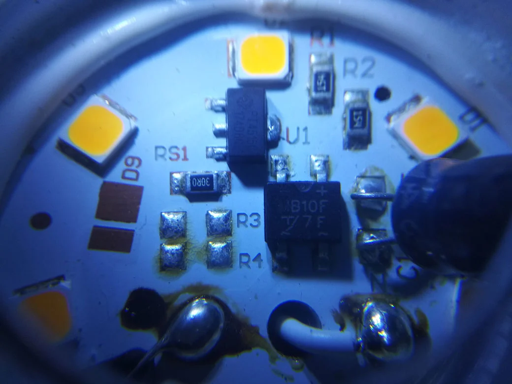

с драйвером разобрался ,ноу проблем, пришел к выводу что на 30% надо увеличивать токозадающий резистор или ближайший наминал после 30% , у меня в лампе стол 3R16 я запаял 4R7 - ток упал небыло ближайшего наминала =)
на других лампах стояли 30R установил 39R свет такой же практически остался ...... Буду наблюдать

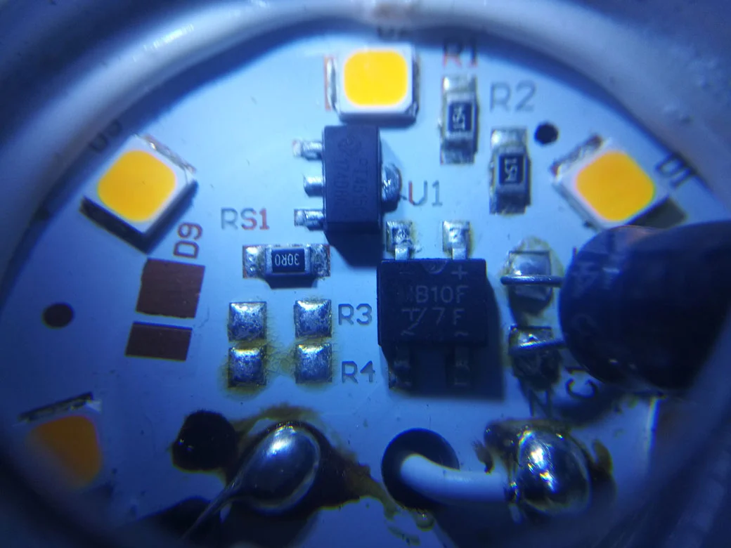

посмотрел ютуб один фейк льют ничего путевого не увидел
А зачем ютуб, когда всё по даташитам на микросхему драйвера смотрится и пересчитывается соответственно. 30R многовато для токозадающего элемента, так что наверное это не он. Обычно так и есть как в первом случае - единицы Ом.
У большинства драйверов опорное напряжение Uоп = 600mV, а ток через светодиоды считается как:
Iс = Uоп / (2 * Rтк), где Rтк - тот самый токовый резистор.
Например, для первого случая Rтк = 3.16 Ом, значит расчётный средний ток через светодиоды равен Iс = 0.6 / (2 * 3.16) = 95 мА. После замены на резистор 4.7 Ом, ток должен был упасть до значения 0.6 / (2 * 4.7) = 64 мА, а мощность самой лампы снизиться примерно в полтора раза.

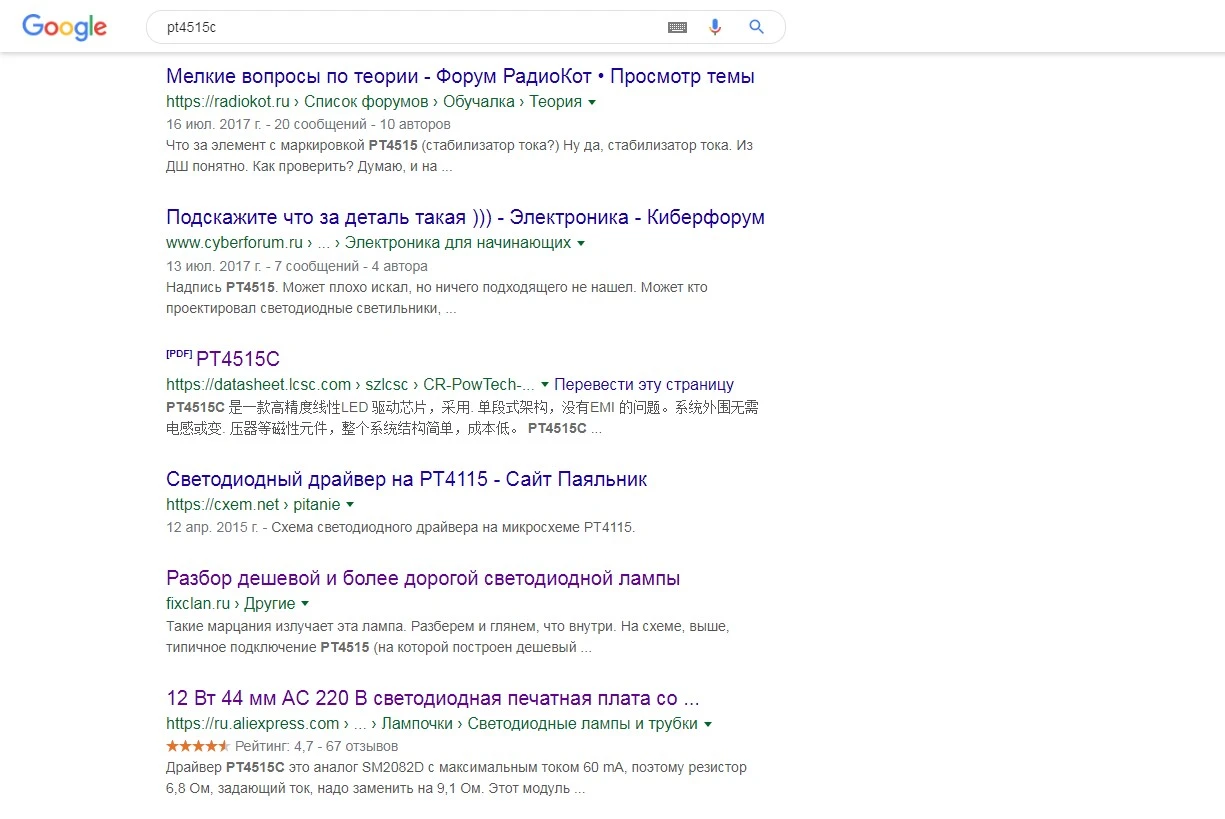

микросхема PT4515C токозадающий RS1 =30R0 даташита не нашел
изЮмительный расчет , по приборам точно так и получилось 63mA
https://datasheet.lcsc.com/szlcsc/CR-PowTech-Shanghai-PT4515CETOW_C126164.pdf
Вот ещё аналогичная SM2082D http://pdf.dzsc.com/99999/2016111142730107.pdf
В обоих даташитах на странице 4 как раз приведена формула для расчёта тока, аналогичная той, что приводил я, только тут схема без дросселя, поэтому используется выражение для пикового тока, который и будет рабочим. И всё равно 30 Ом сюда не вписывается, так что там или с маркировкой резистора что-то неладно, либо это какая-то левая микруха, перебитая под PT-шку.
Вот если предположить, что там на самом деле 3 Ом, а не 30, то всё становится на свои места.
Расчётный ток выходит 200мА, 7 светодиодов по 9В дают Pобщ = 7 x 9 x 0.2 = 12.6 Вт, что вполне типично для 12W ламп.
А если светодиоды на 6V, то Pобщ = 7 x 6 x 0.2 = 8.4 Вт, что вполне типично для 9W ламп.

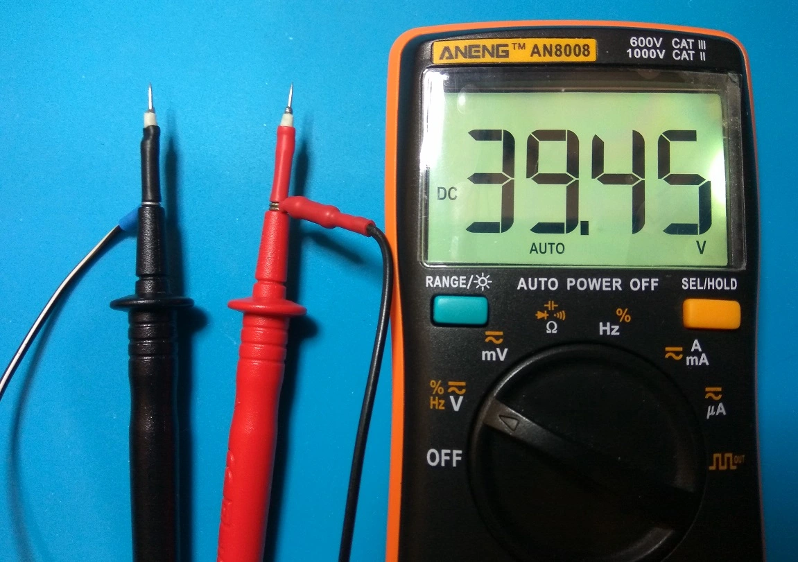

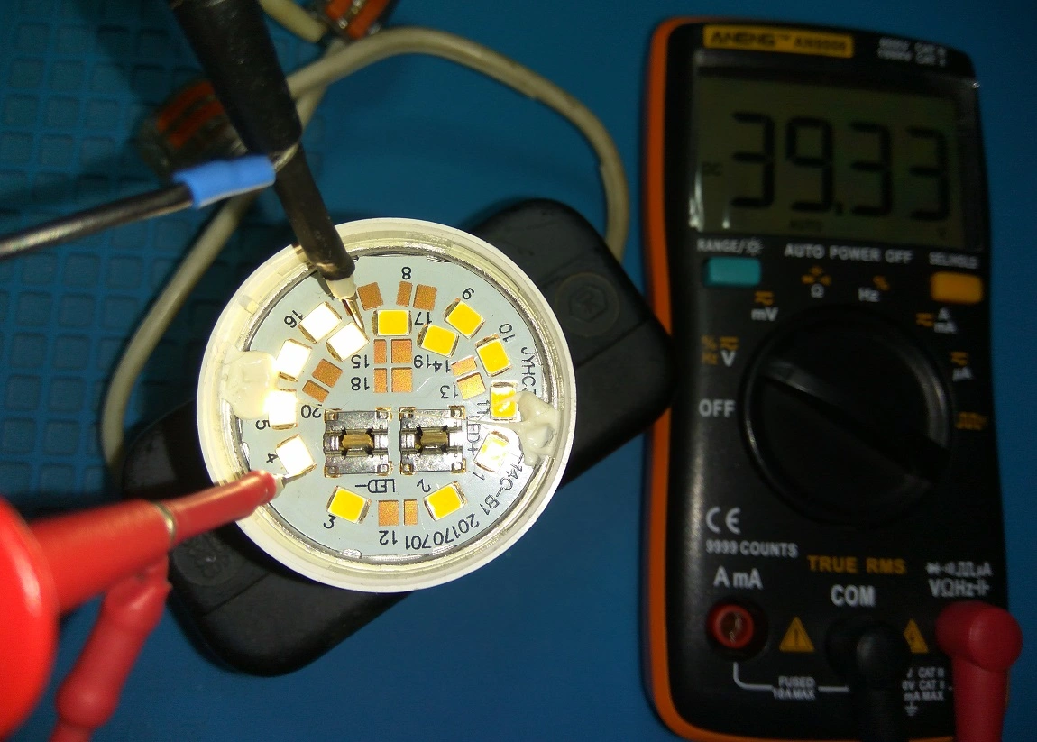

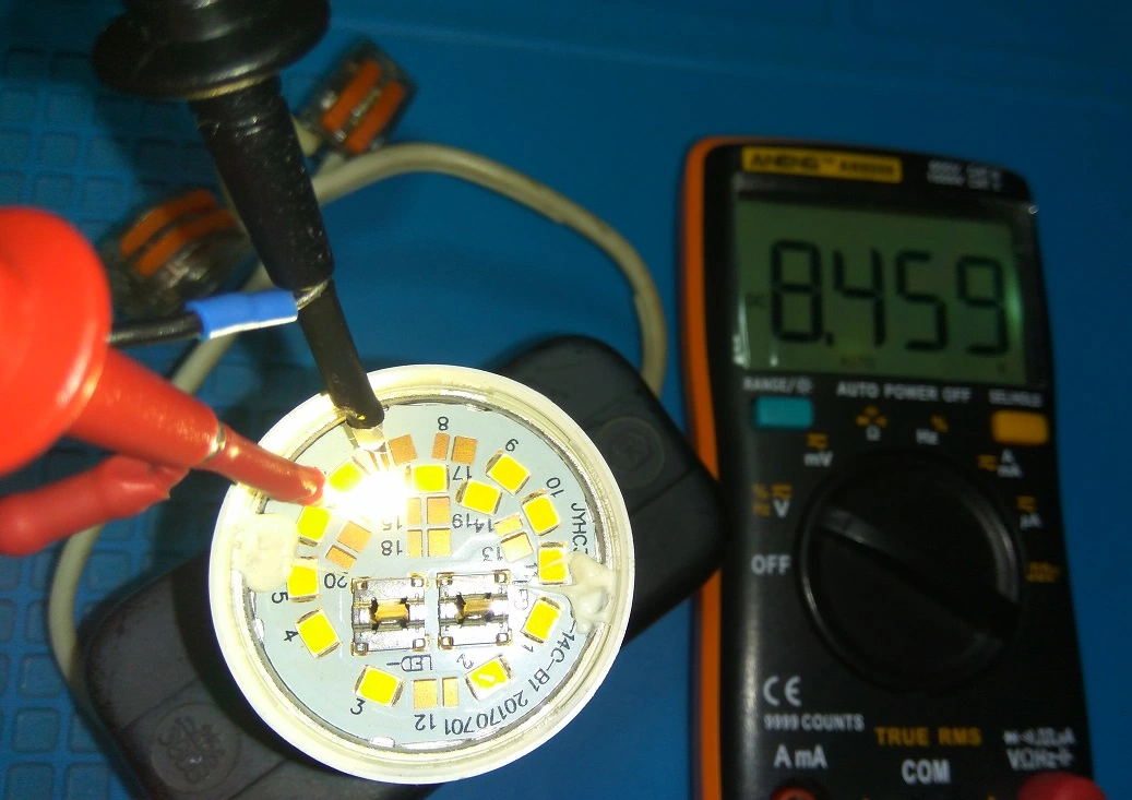

лампы 7 ватт! диоды на этих лампах не могу засветить подавал и 6 и 9 вольт (с лабораторника) не горят хоть сдохни, неужели только в выпаянном состоянии засветить можно? Токограничительный резистор 30 Ом замерял тестером, впаивал свои 39 Ом (нагрев сейчас 60 градусов)... какой то детектив реально

лампы 7 ватт! диоды на этих лампах не могу засветить подавал и 6 и 9 вольт (с лабораторника) не горят хоть сдохни, неужели только в выпаянном состоянии засветить можно? Токограничительный резистор 30 Ом замерял тестером, впаивал свои 39 Ом... какой то детектив реально

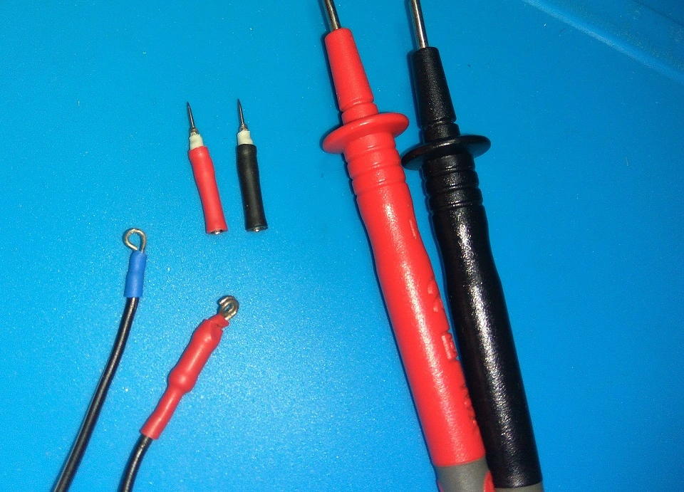

Должны без проблем светиться если по одному проверять. Собери простой пробник из провода с резистором 3K в разрыв и колечками надеваемыми на щупы мультиметра, а другой конец к источнику питания вольт 30-40, очень удобно получается замерять напряжение и прозванивать сразу целые цепочки светодиодов.

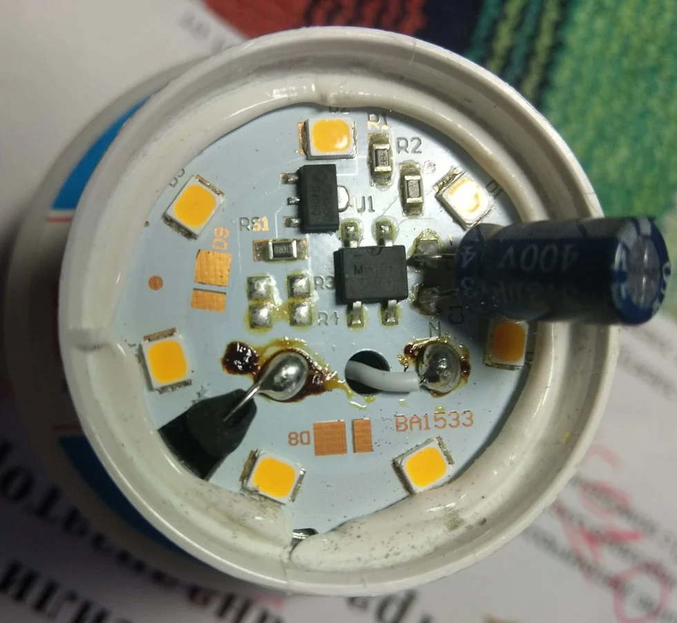

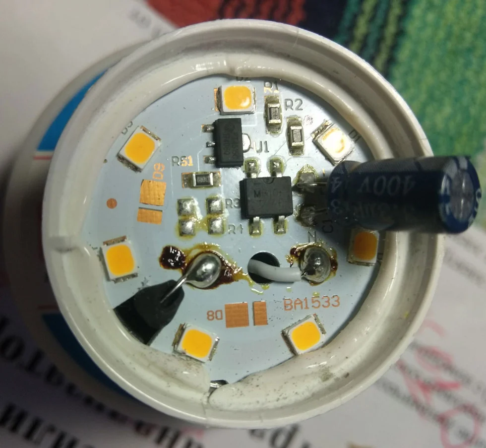

в продолжении lamp 7w e14 3000k OS0517-2 JAZZWAY... короче на 7 диодов подается 250 вольт ток 19ma при 30R,меняю резистор 242вольт 15.5mA 39R; микра PT4515C, получается диод на 35 вольт (а я 3 / 6 /9 / 24 вольт подавал наивный :D)... так что для опыта инфа думаю будет полезной :bully: Осторожно 310 вольт не развязано от сети
Ну так это получается где-то по 12 диодов в каждой сборке. Я такое один раз только встречал и причём довольно давно, не думал, что кто-то ещё такое выпускает. Ну это видимо обусловлено использованным драйвером, для которого как выясняется максимальный ток 60 мА.
Судя по тому, что вся "электроника" находится на верхней плате, с задней стороны должно быть полно свободного места, так что я бы не шёл по пути уменьшения полезной яркости свечения, а лучше присобачил бы какой-нибудь дополнительный теплоотвод, например вырезал бы кружок алюминия толщиной 1.5-2мм и внешним диаметром под плотную посадку в стакан цоколя и приклеил на термоклей или даже приклепал к подложке, просверлив отверстия в неиспользуемых участках. Я так уже делал :) Главная беда выпускаемых сейчас светодиодных ламп на мой взгляд - это слишком тонкая подложка, которая не в состоянии эффективно отводить тепло от локальных точек перегрева, где припаяны светодиоды. Ну и неплотное прилегание к стакану цоколя, так что там надо хорошо промазать термопастой, потому что этот их термосиликон похоже не всегда справляется. Ну и заодно я бы подумал на тему убрать этот колхоз с электролитом туда же в цоколь :D
