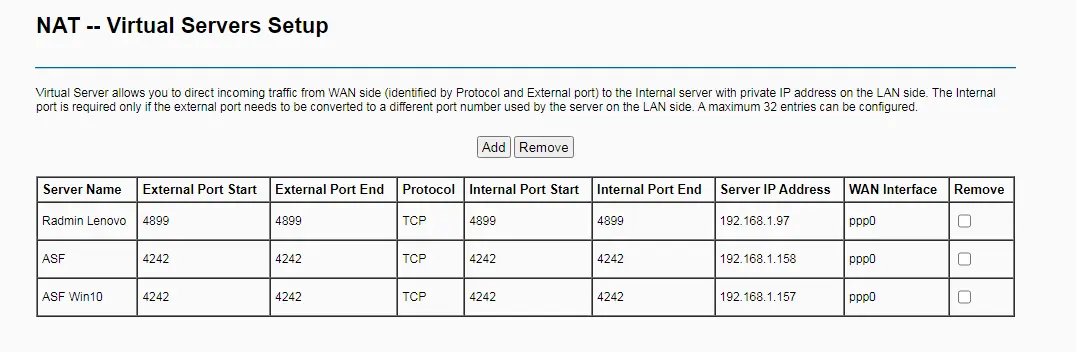

В роутере делаешь переброс портов через NAT на 4242 и на IP компа на котором у тебя запущен ASF для примера 192.168.1.157 или если 2 компа с ASF то еще на 192.168.1.158. Примерно это должно выглядить так.

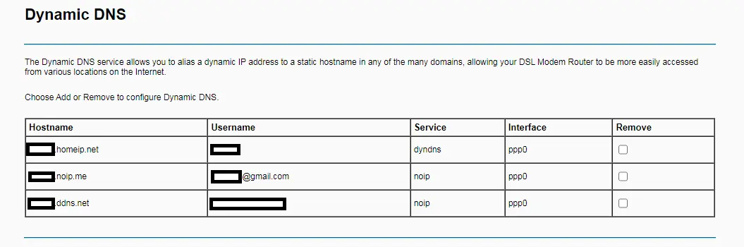

На noip.com или любом другом сервисе заводишь аккаунт и так же в роутере прописываешь Dynamic DNS

Так же можно на удаленном компе установить тот же Radmin для удаленного управления компом и прописать для него порты как на рисунке выше.
