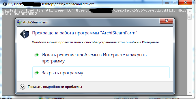

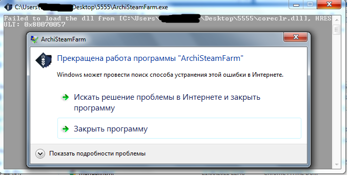

Народ, кто-нибудь сталкивался с такой проблемой? Всякое пробовал, но ничего не получается для запуска ASF.
Разверни менюшку с подробностями.
Там же вся суть.
Если не сложно, подскажи, где она находится.
Благодарю за помощь, обновление действительно помогло запустить дальше ASF на Windows 7 x64. Вот только тут уже другая беда.
У меня 2 старые машинки (ноутбук и нетбук) с небольшим обновлением. На все эти машины добавили памяти оперативной и HDD заменили на SSD. На ноутбуке ASF ожил после установки пакета KB3063858 на Windows 7 x64 , но на нетбуке ошибку выдает такого плана, что "Обновление неприменимо к этому компьютеру". Ради интереса поменял Windows 7 x64 домашнюю, на Windows 7 x64 максимальную, но результат такой же. Я предполагаю, что проблема связана с железом нетбука т.к. я устанавливал windows 7 на 2-х машинах с одного инсталятора.
А сам ASF что пишет?
Да тоже самое, что и тут ( https://mipped.com/f/threads/besedka-asf-farm-kart.73833/post-3286669 ) т.к. обновление для windows я не смог поставить, которое ты мне указал.
Я пошел на рискованный шаг. Установил Windows 10 Pro x64, поставил все драва необходимые, софт и ASF ожил...и тут я офигел :oops:
ОДИН большой минус в том, что данный аппарат не предназначен для Win 10 x64, он сейчас со скрежетом работает. На процессор сильно давит своими действиями. В свободное время попробую найти пару статей, как оптимизировать старый аппарат под win 10 по максимуму, если это вообще возможно.
