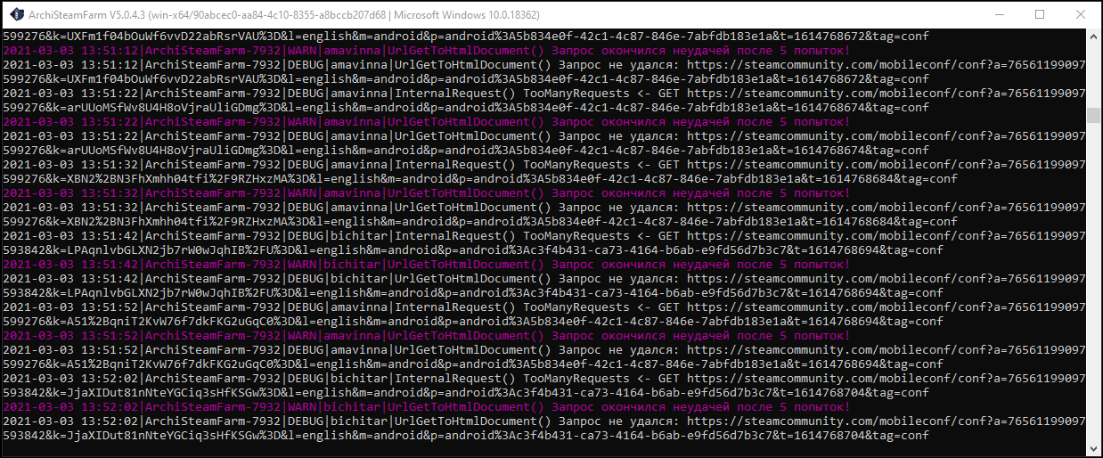

люди добрые подскажите как исправить, на что ругается? мафайлы закинул в папку config, отправляю обмены с ботов на основу, и шмотки зависают на подтверждении безрезультатно

Ну тебе же белым по чёрному пишут - TooManyRequests! Ну, или по русски - "НадоелДуракОтстань". Ты задолбал стим своими запросами и он тебя заблокировал (временно). ASF выключи, Steam выключи, комп выключи, вообще всё выключи, поезжай к тётке в Саратов на неделю, потом пробуй ещё раз.
