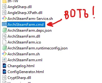

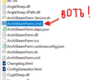

Да, так оно и запускается. Но для ленивых есть скрипты прямо в папке асф.

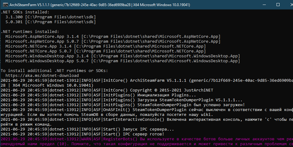

Ну, если по пунктам выполнить написанное слишком сложно - то да. Скачай win-x64 как тебе советовали, говорят этот плагин с ним работает.
Если коротко:
Версии под какую-то конкретную ось (win-x64, linux-x64 и т.п.) включают в себя урезаный runtime, поэтому им (почти) ничего не надо чтобы запуститься. Это удобно и практично, но поскольку runtime урезаный - значительная часть плагинов с ними не работает.
Generic - это только сам ASF без встроенного рантайма. Ему нужен установленный в системе .NET runtime либо SDK. Из плюсов - рантайм ставится полный, поэтому можно любые плагины в него пихать.
Ну, хорошо что заработало. Это конечно из пушки по воробьям (много лишнего ставит), но с SDK конечно тоже можно.
Если коротко:
