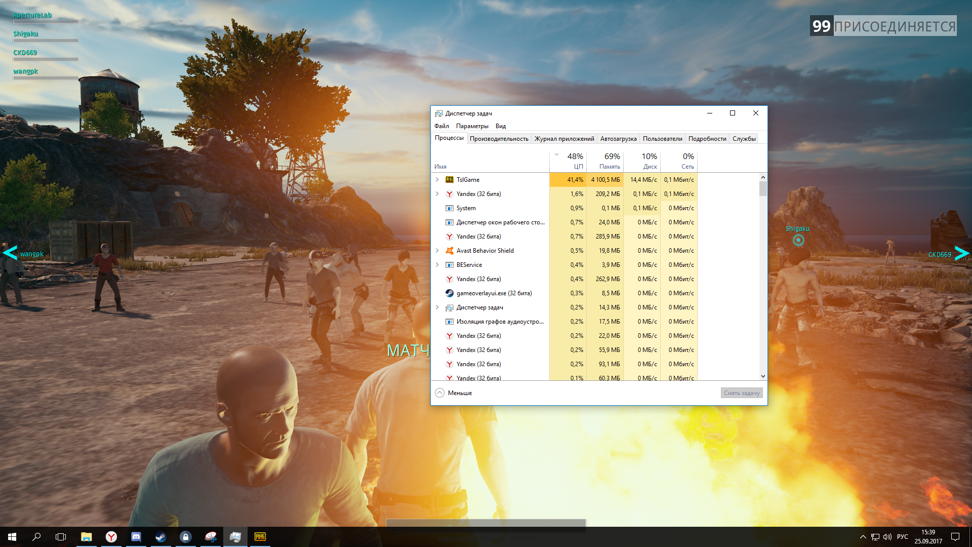

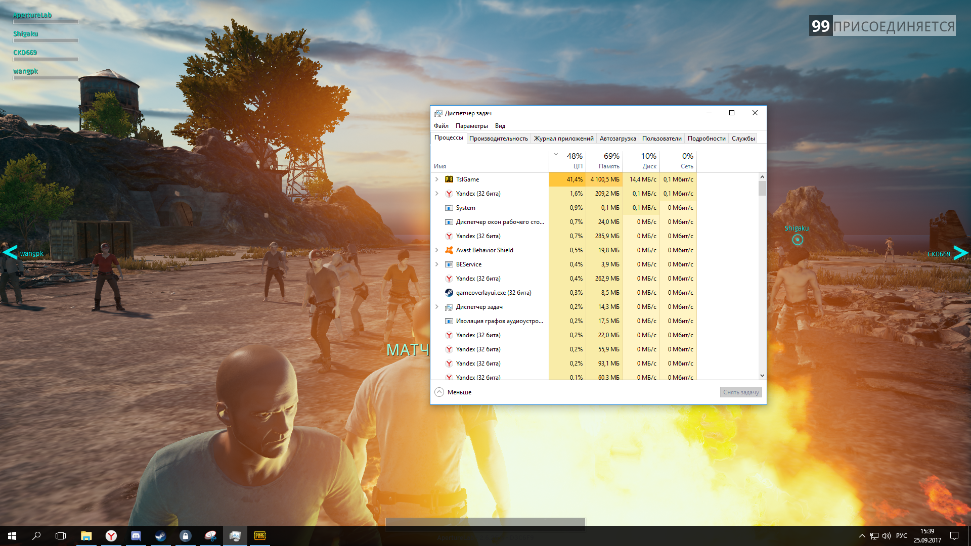

да вроде всю игру жесткач висит
а оперативы максимум на 3.5 гб грузиться
в среднем на 2.7 висит

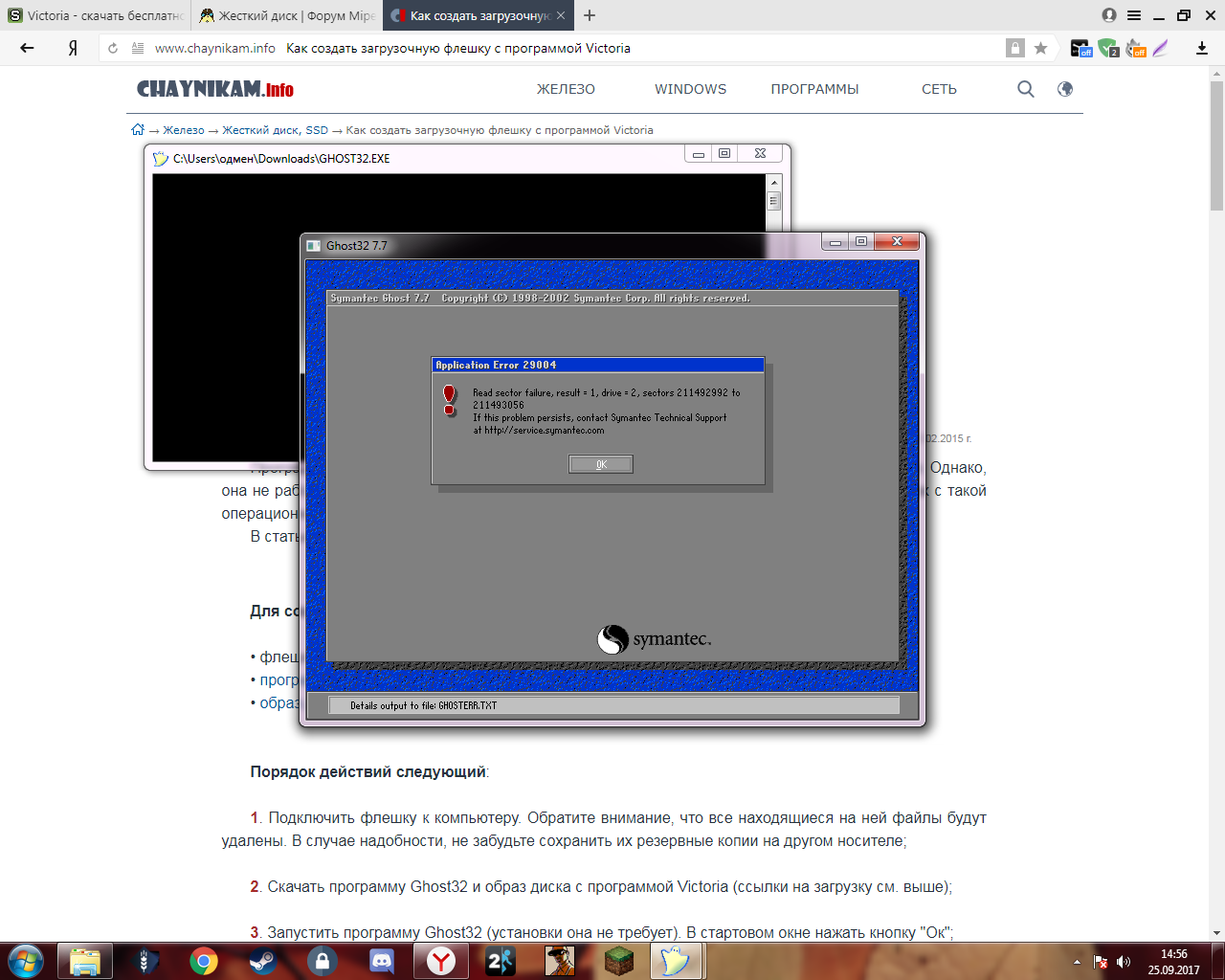

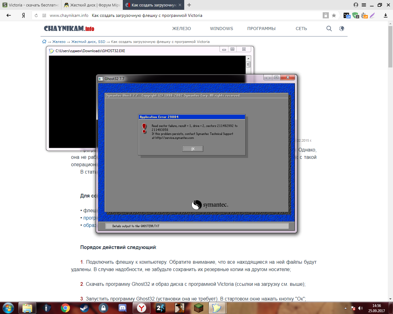

Чет не понял, как ее правильно запускать??? Флешка вроде есть. На всякий случай даже кинул на влешку файл. Та же ошибка
1) Создаешь папку на нормальном жестком диске
2) Качаешь в эту папку программу
3) Качаешь в эту папку образ
4) Запускаешь прогу от админа
5) Делаешь шаги 4567 из инструкции
6) Перезагружаешь комп
7) В биосе ставишь загрузку с флешки
8) запускаешь викторию

Бля там говорит мол винчестер IDE нужен, хотя в биосе я поставил IDE. Ошиьку выдает в виктории
В биосе есть настройка саташных дисков как иде-ачи
Попробуй и так и так
Когда P жмешь - там такое меню должно быть
А потом так
IDE это в старых компах (шлейф широкий). У тебя SATA, если ты конечно не с динозавра сидишь
