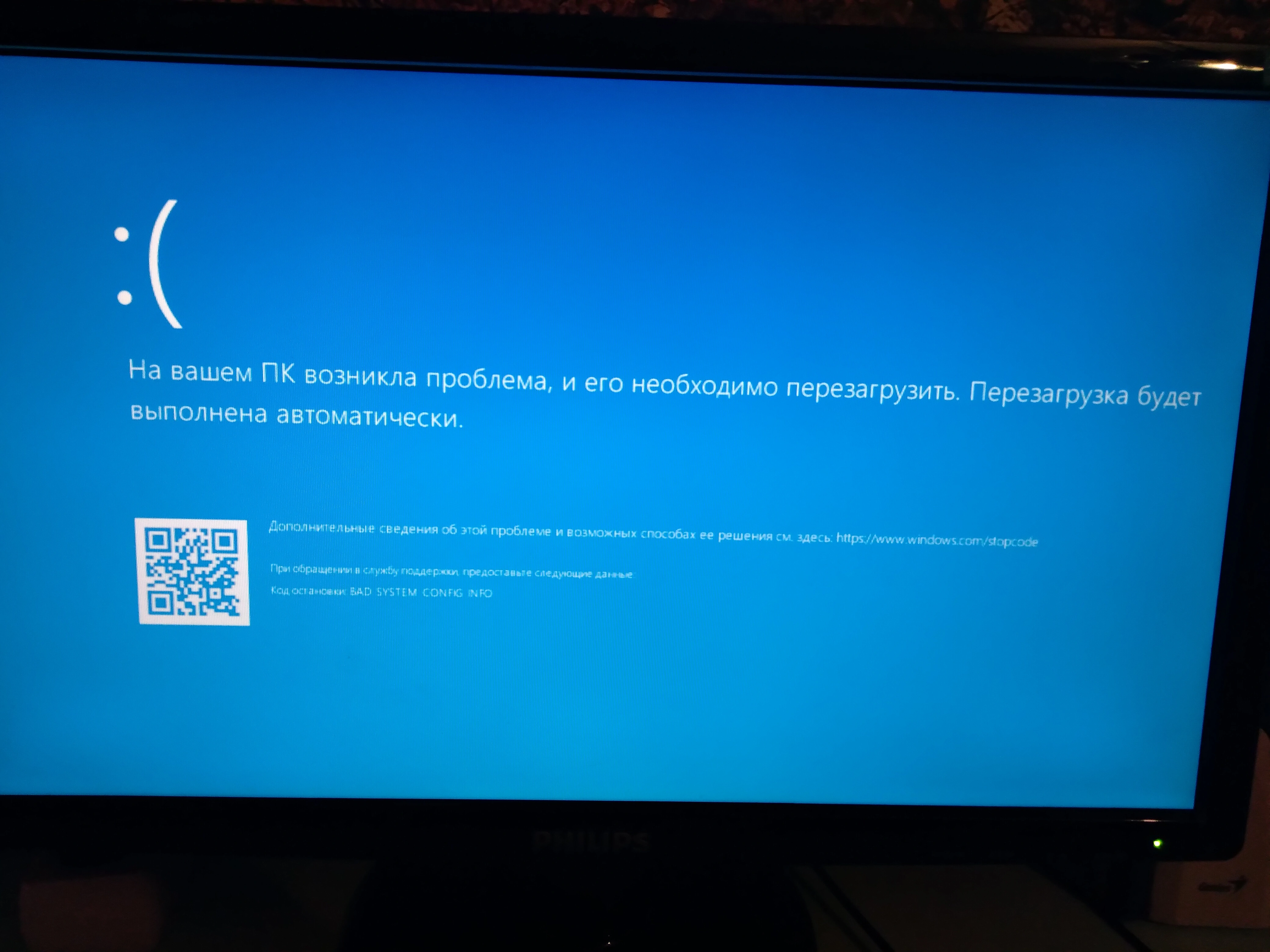

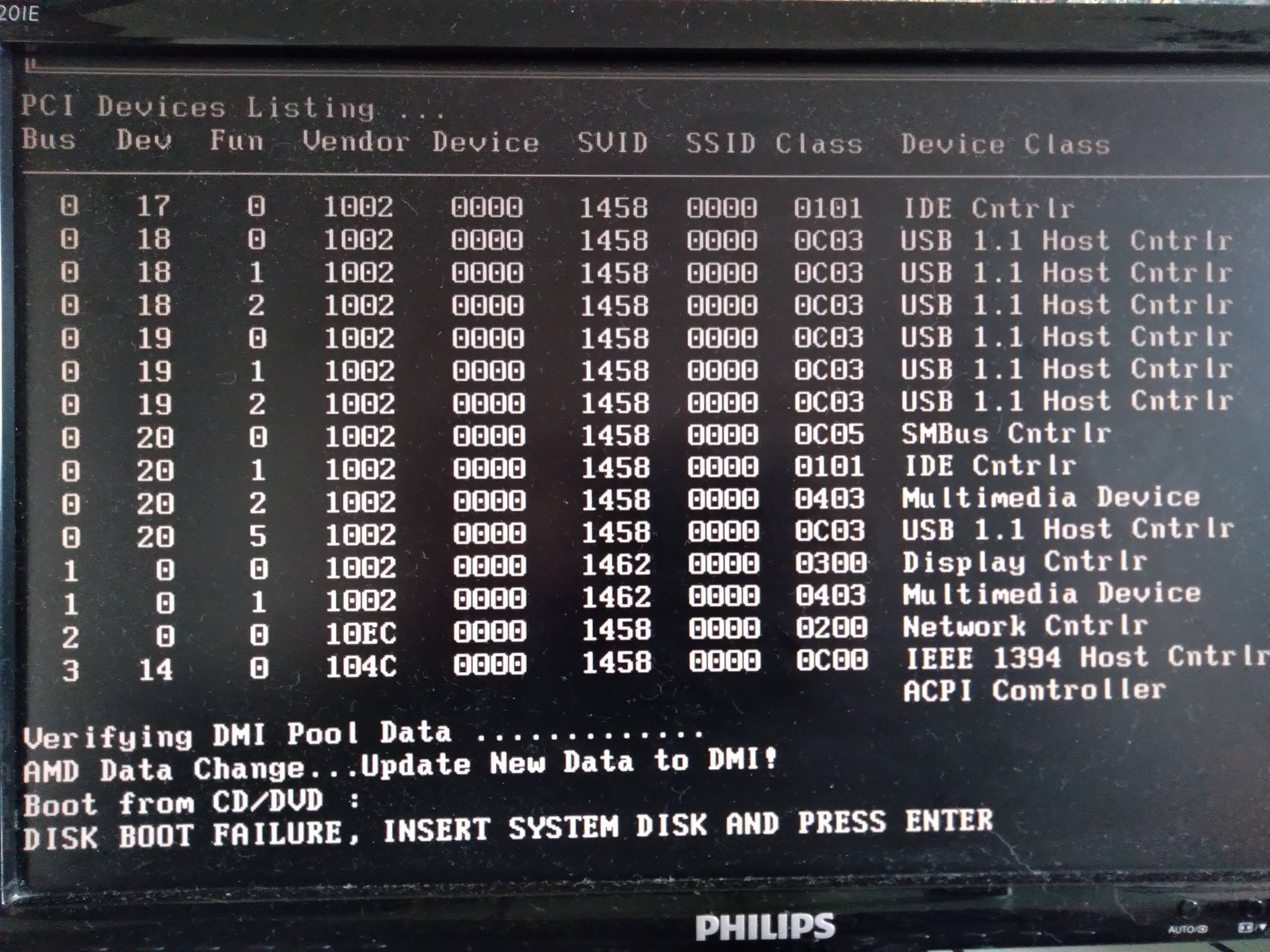

Вообщем, позавчера перестал резко запускаться компьютер выдавая эти ошибки
Как я уже понял проблема с жестким диском, по советам из интернет статей я первым делом полностью почистил ПК, отщелкнул батарейку от материнской платы, ну и проводки подключений перетыкнул, не помогло, потом я запустил образ Acronis, чтобы посмотреть отображается он или нет, 50/50, то не видит его, то если видит показывает какую фигню, типо исправен, но занято на диске всего 4кб, тут я уже понял, что все плохо, жесткий диск конечно уже старичок, его не жалко, а вот данные которые там, очень важны, вопрос, может кто стакливался с подобным подскажите, что еще можно попробовать своими силами, чтобы поднять его или уже все, только ремонт (и то как я понял далеко не факт, что данные будут на месте после этого) или уже в мусорку... Заранее спасибо за помощь!

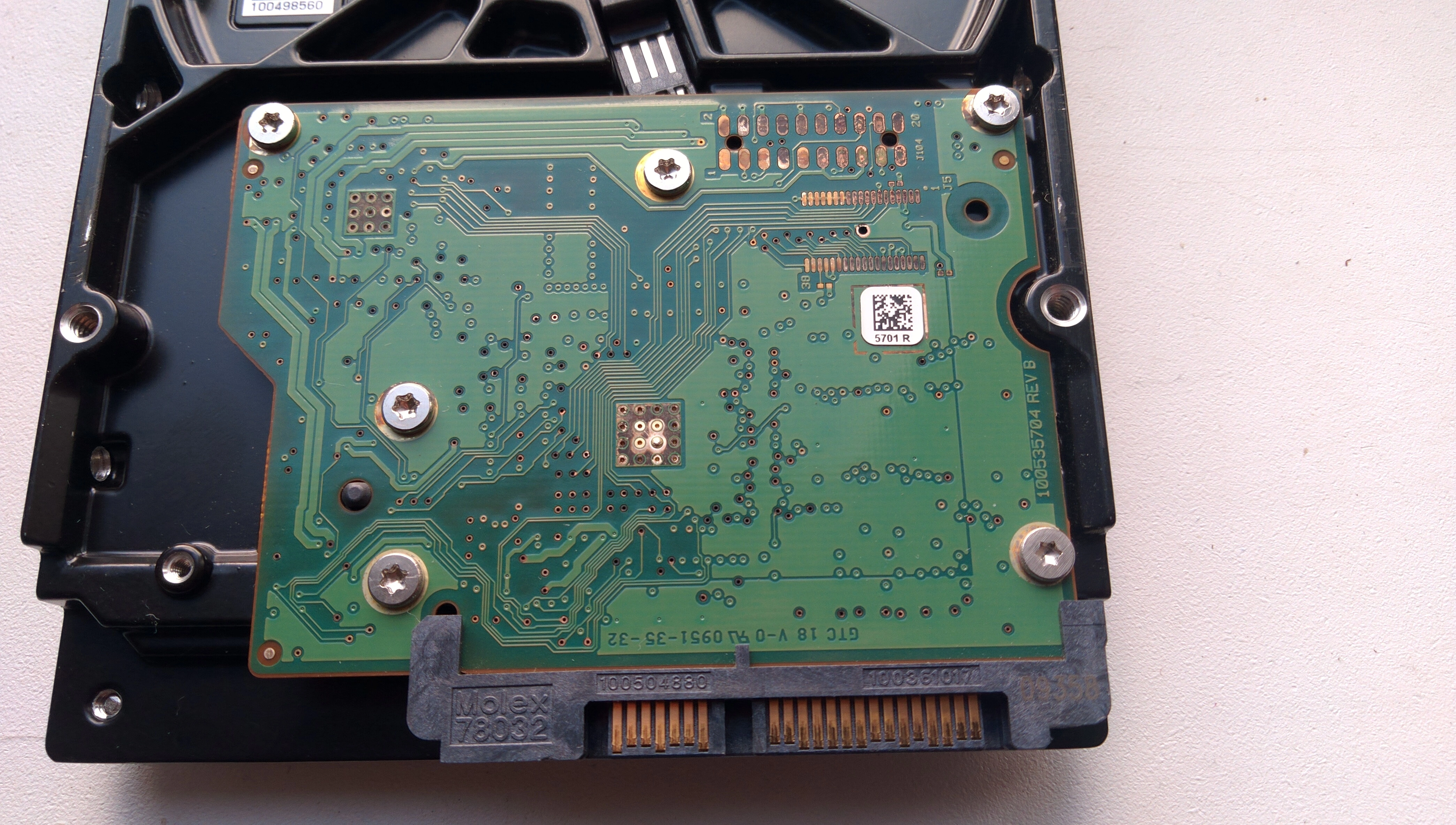

отвинти плату...все контакты ластиком хорошенько потри (с обратной стороны платы контактная площадка для шлейфа на мотор ну и прочее)...при включении приложи к уху ...раскручивается ? стучит ? щелкает ? так же протри контакты под питание и САТА...все в окислах

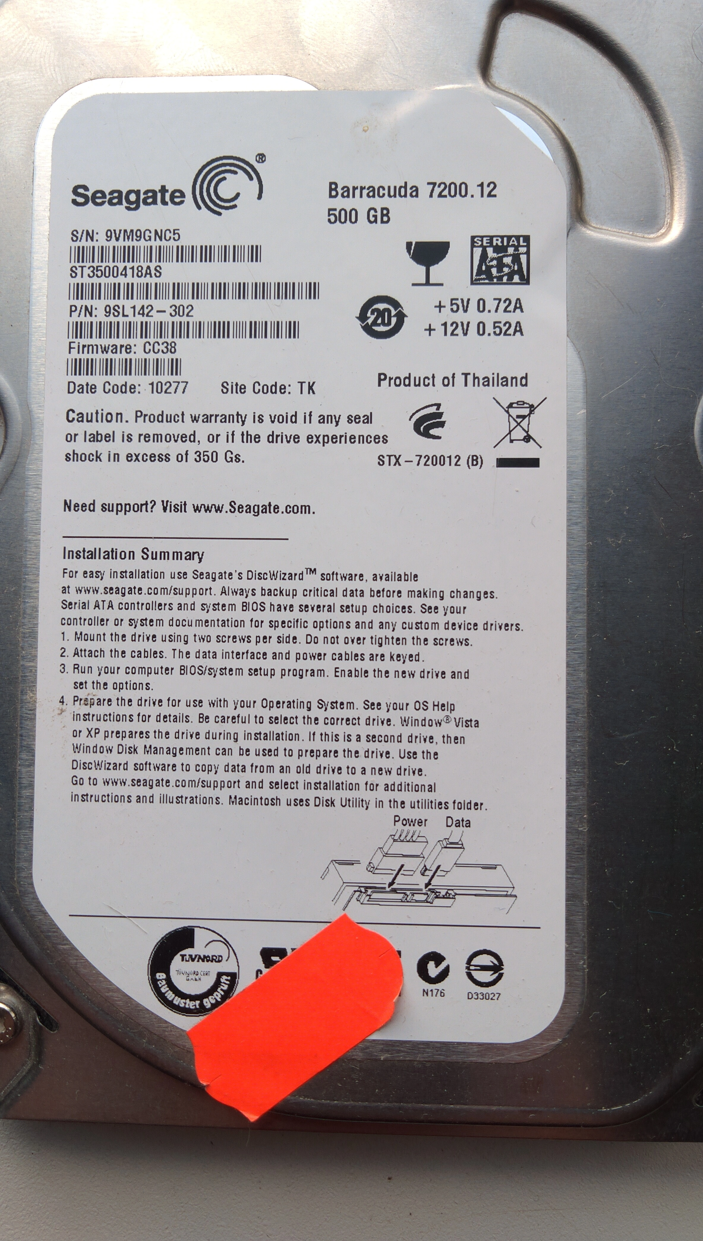

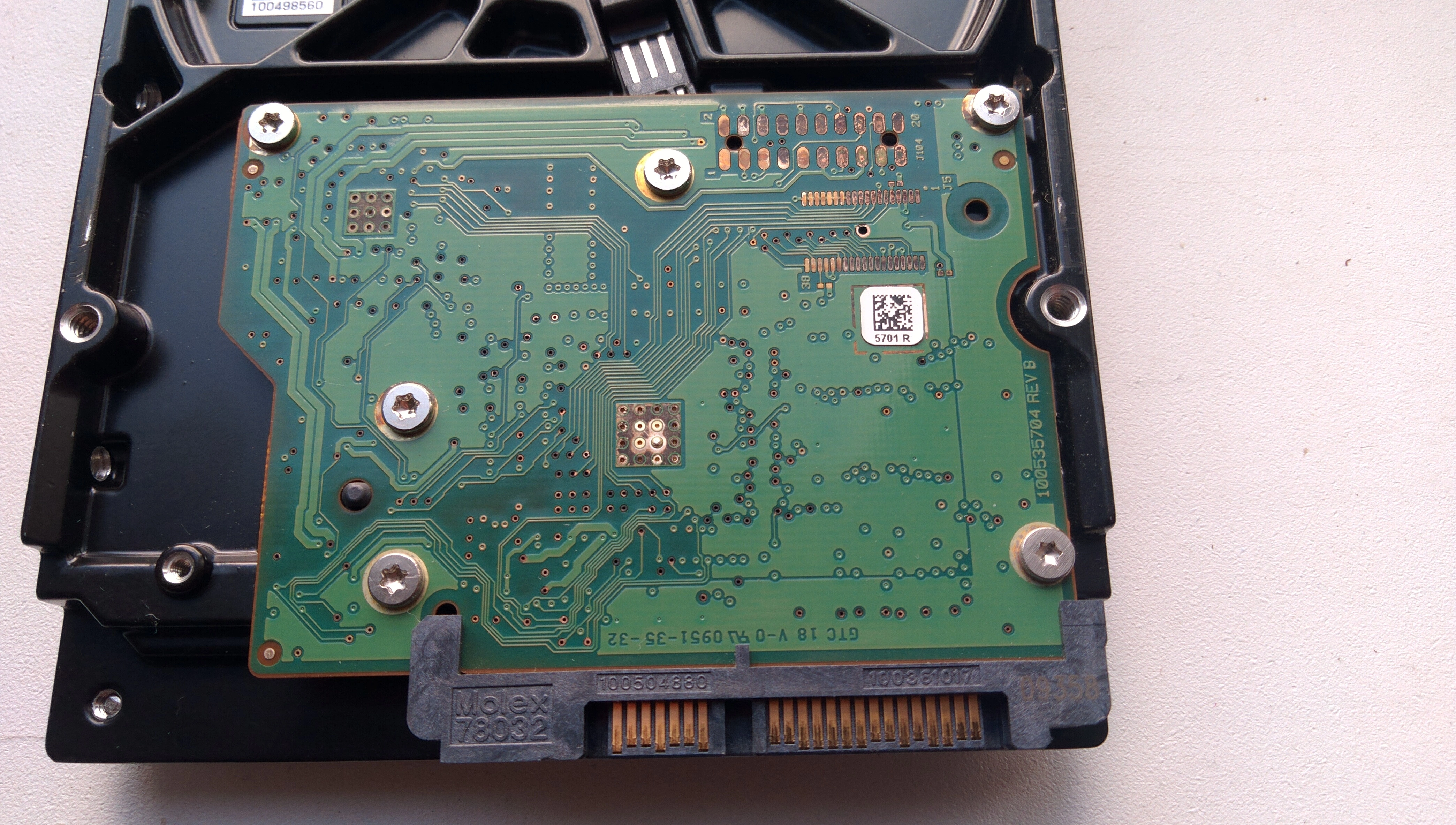

Посмотрите, эта плата странного цвета... или так и должно быть?

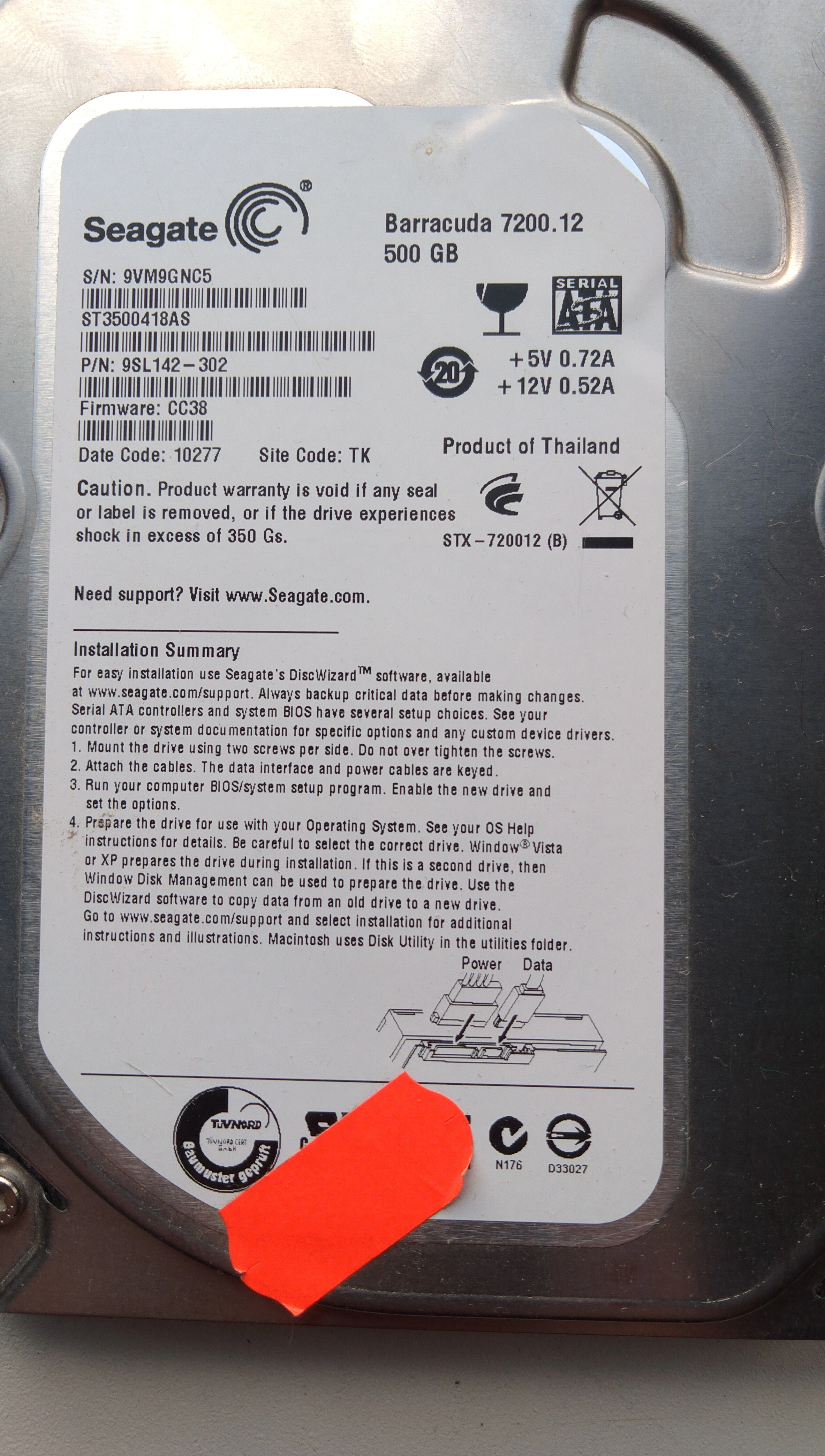

Диск сигейт, на них часто ловит "муху цц". Возможно у тебя именно она, на Ютубе полно видео как это лечить
DISK BOOT FAILURE - Это гг твоему винту
У тебя слетел загрузчик, смотри в чем прикол, грузишься с флешки.
Далее смотришь, есть ли разделы твоего харда. Если их нет, то берешь и ставишь о новой загрузчик. Данные твои в любом случае подохли, но даже осле этого их возможно восстановить.

Сегейт барракуда на 500 гигов - скорее всего ему пиздец, ибо вангую что в 2021 его наработка часов 70,000 минимум, а если системный то просто берешь ссд самый дешеый, ставишь на него систему, потом заходишь как обычно и молишься аллаху что бы он был виден из под новой системы в проводнике. Если виден - копируешь нужные данные на ссд, если нет, перезагружаешь комп 1-2 раза, если не виден, то все, пиздец, раз так тебе те данные нужны, неси в сервис который занимается восстановлением этих данных. Тысяч 7-10 это примерно должно стоить.
