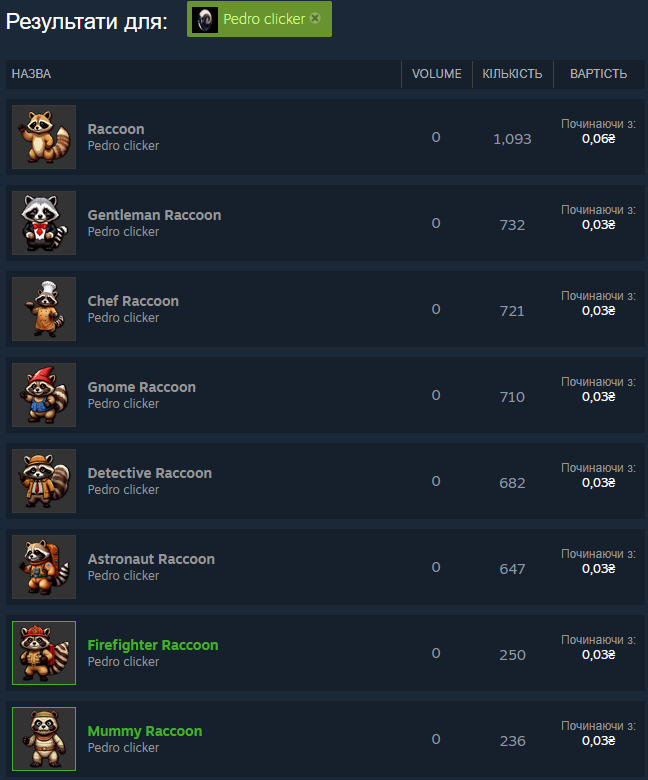

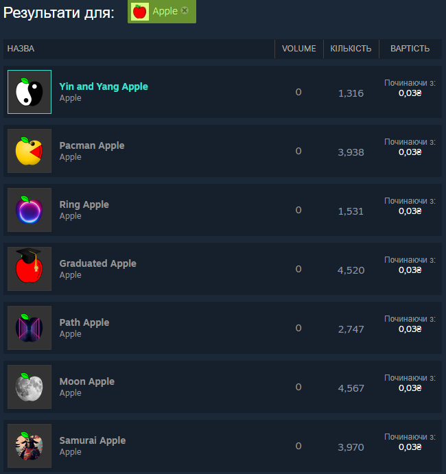

Жалко только, что большинство "игр" имеют около-нулевые продажи предметов на ТП)
