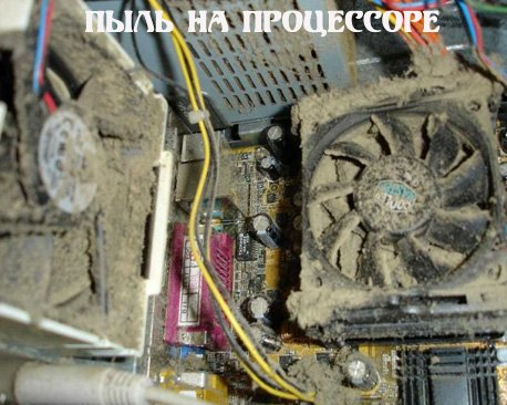

Смотри. Термопаста жива, пока нет перегрева (в разумных пределах). Начинается перегрев - она начинает быстрее сохнуть, перегрев увеличивается, быстрее сохнет, ещё греется, ещё сохнет и т.д. Чтобы не было перегрева - достаточно следить за состоянием радиатора и кулька на цпу, чтобы не было вот такого)))
