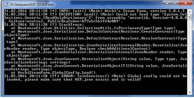

Кто подскажет в чём проблема?
    24,9 KB · Просмотры: 557
Привязка, это для того что бы не ждать 3 дней при передаче.
