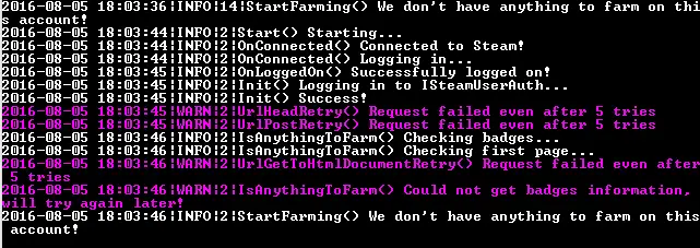

Пишет, что не удалось загрузить страницу со значками, у меня некоторые стим акки скрытые, может из-за этого?
    17,3 KB · Просмотры: 253
