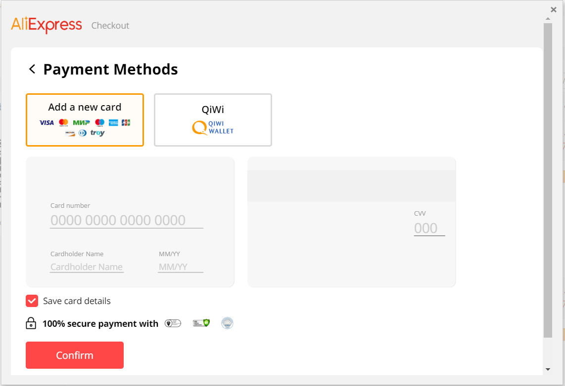

Накидал для себя удобный скриптик для оплаты картой из заказов. Нужно дойти до вот этого окна и ждать заполнения

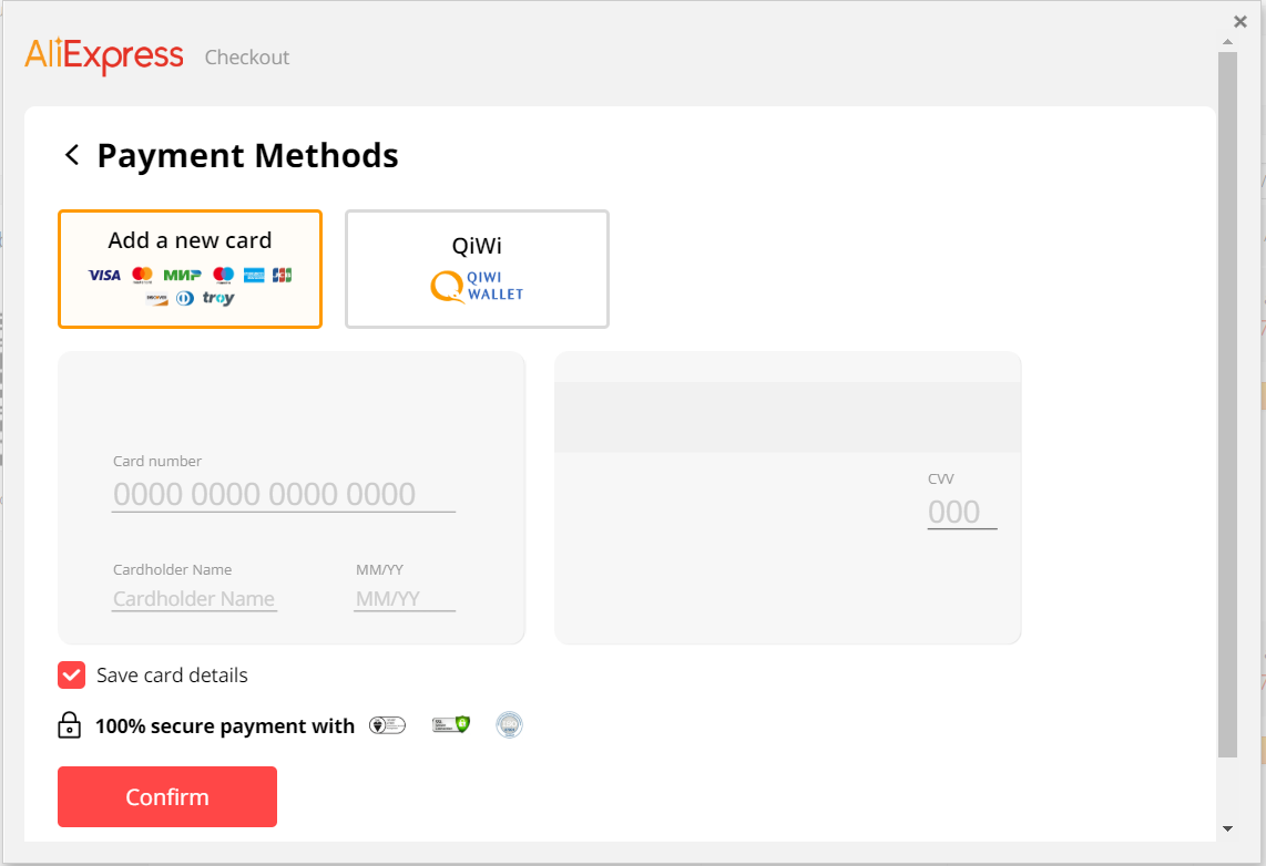

А можно что-то подобное, только чтобы данные карты рандом подставлял?
Эх... Пол года назад просил такой скрипт, когда одной картой можно было платить бесконечно.
Сейчас не знаю какой от него толк. Особенно в том виде, как он есть.
Сохраню для коллекции.
